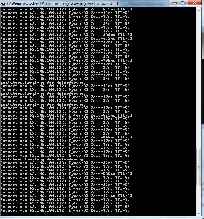

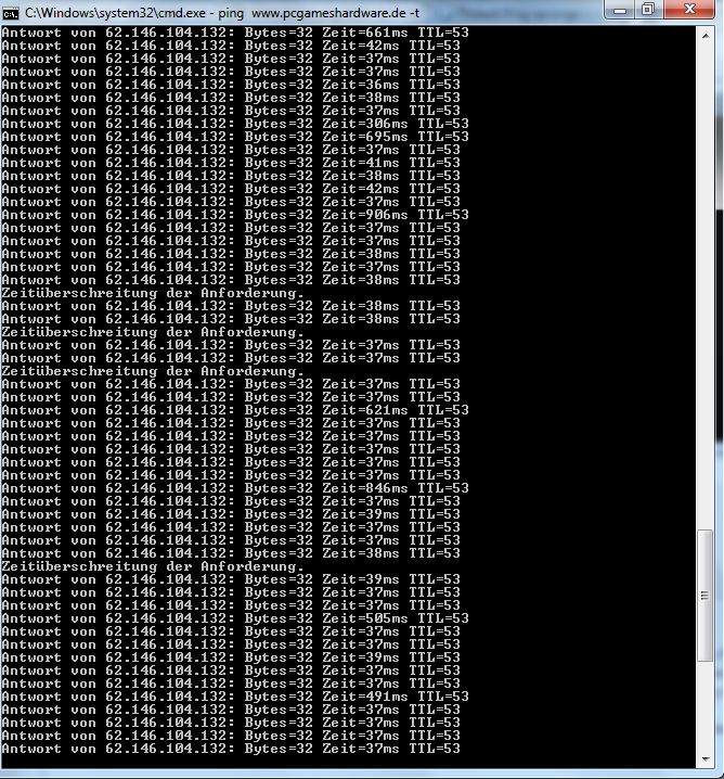

ich habe, seit ich von Windows 8.1 wieder zurück auf Windows 7 bin, massive Probleme mit dem Ping. In "periodischen" Abständen springt dieser immer hoch sodass bspw. ein Spielen Online nicht möglich ist. Natürlich ist das Problem nicht nur beim Spielen ärgerlich, auch beim normalen Serven oder Online Videos schauen. Teilweise werden die Seiten gar nicht geladen und es kommt der Fehler im BrowserTab das keine Internetverbindung bestünde.

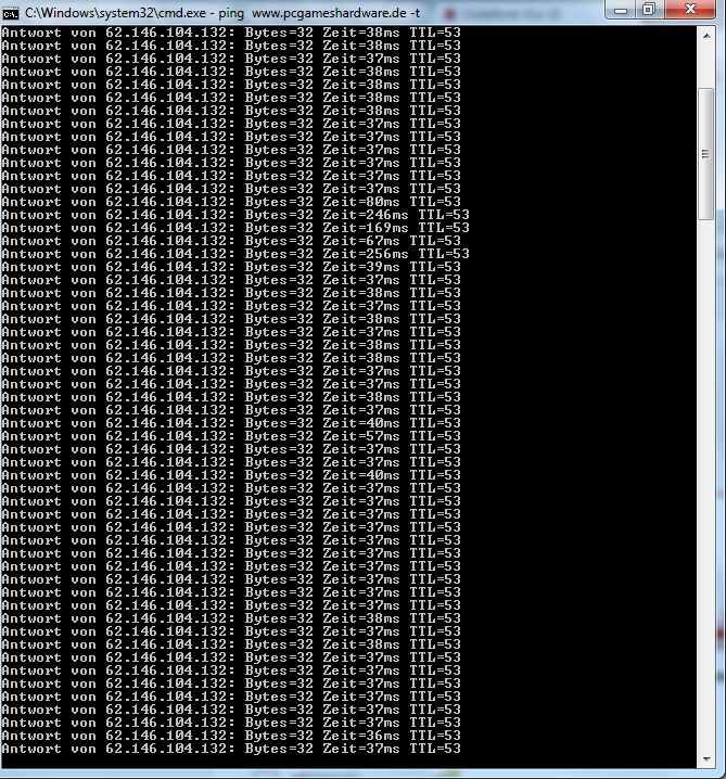

Nun versuche ich die Fehlerquelle zu finden. Erster Gedanke - Vodafone DSL ist schuld. Also habe ich mal die PCGH Seite angepingt. Folgendes Resultat:

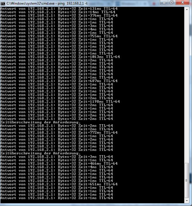

Wenn ich jetzt meinen Router direkt anpinge, bekomme ich folgendes:

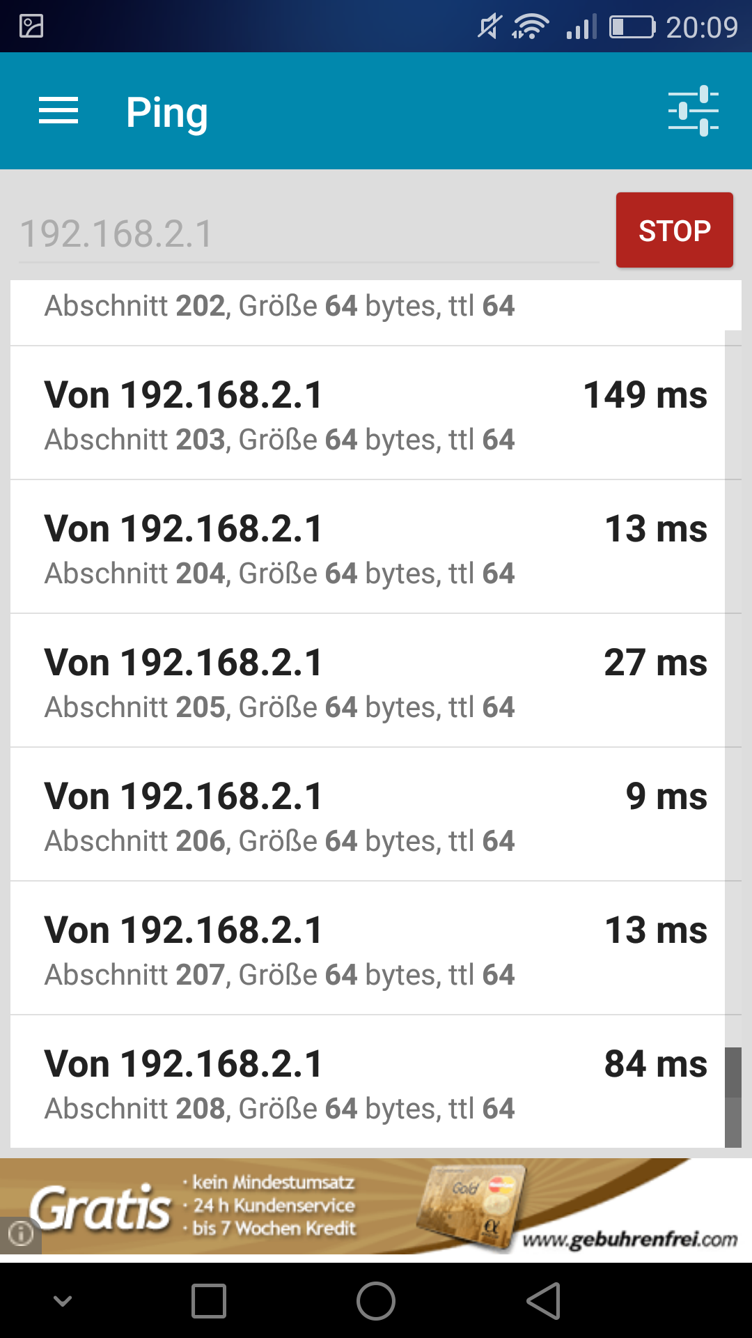

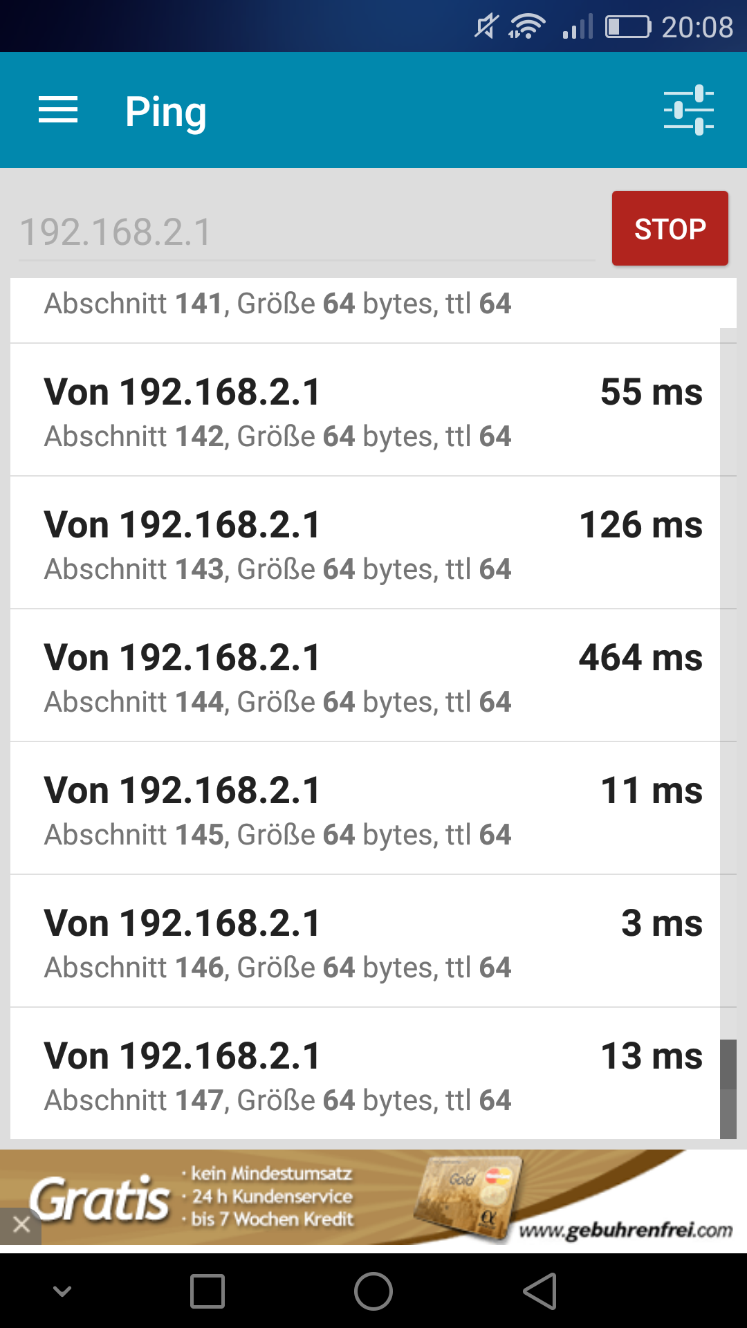

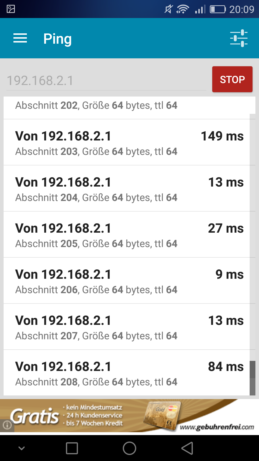

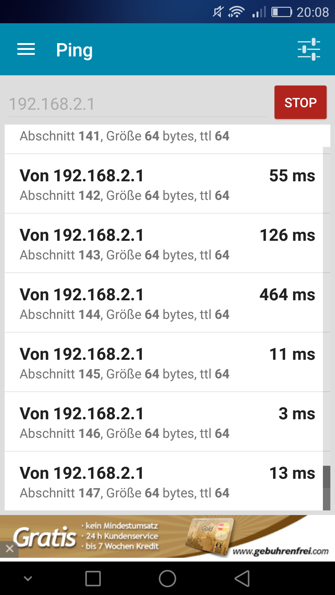

Also zwei mal das gleiche Problem. Wenn ich vom Handy aus meinen Router anpinge habe ich auch das Problem:
Was sagen mir die Bilder? Im Grunde heißt es doch, dass es ein Problem mit dem Router (EasyBox 804) gibt, oder?
Ich würde als erste Maßnahme den Router einfach neustarten und dann eventuell darüber nachdenken, einen Factory-Reset zu machen. Ich würde jedenfalls auch auf den Router tippen.

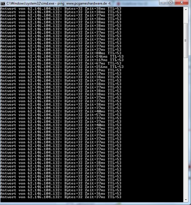

Ich habe jetzt mal vom Handynetz eine PCGH angepingt, dort habe ich konstante Ping um die 60ms - 80ms. Zum Routerneustart. Unser Router wird eigentlich täglich neu gestartet, da er über Nacht immer Ausgeschalten wird - also komplett vom Strom genommen. Werde ihn jetzt aber nochmal neu starten und schauen was passiert, ... bis gleich.
So, dass finde ich jetzt merkwürdig. Bis auf einen kleinen Ausreißer, sieht es gut aus?! :freak:

Also nach dem Neustart ist es wesentlich besser aber einige Ausreiser gibt es noch immer.
