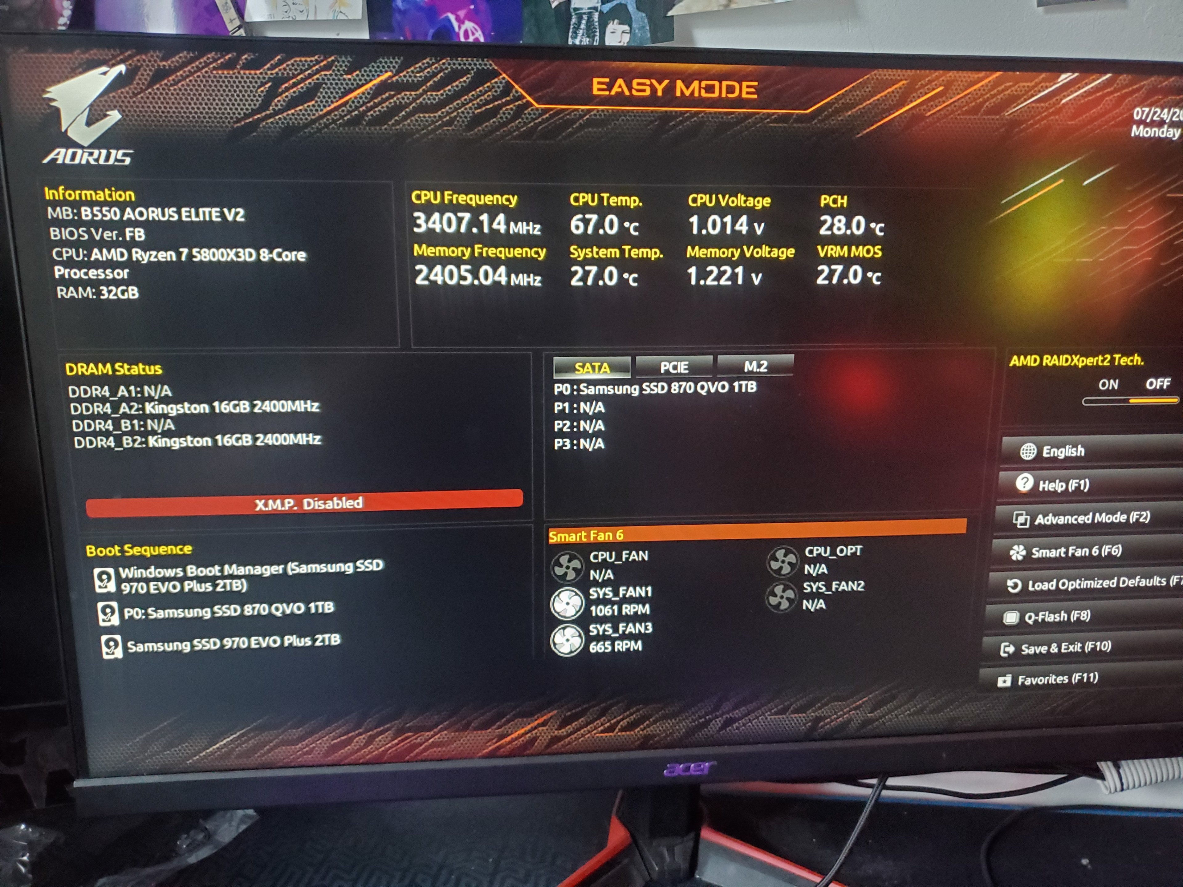

Habe den PC gerade Hochgefahren und bei CPU Opt wurde c.a. 4900 -5000 RPM angezeigt, dann aufeinmal 0 und die CPU ist heiß geworden, hab den PC jetzt erstmal ausgeschaltet...
Kann ich mit Smart Fan die RPM im Bios manuell einstellen?
Ich habe die Pumpe bei CPU Opt, bei CPU Fan eingesteckt, aber sie geht nicht...
Auch bei System Fan 2 erkennt der die Pumpe nicht.

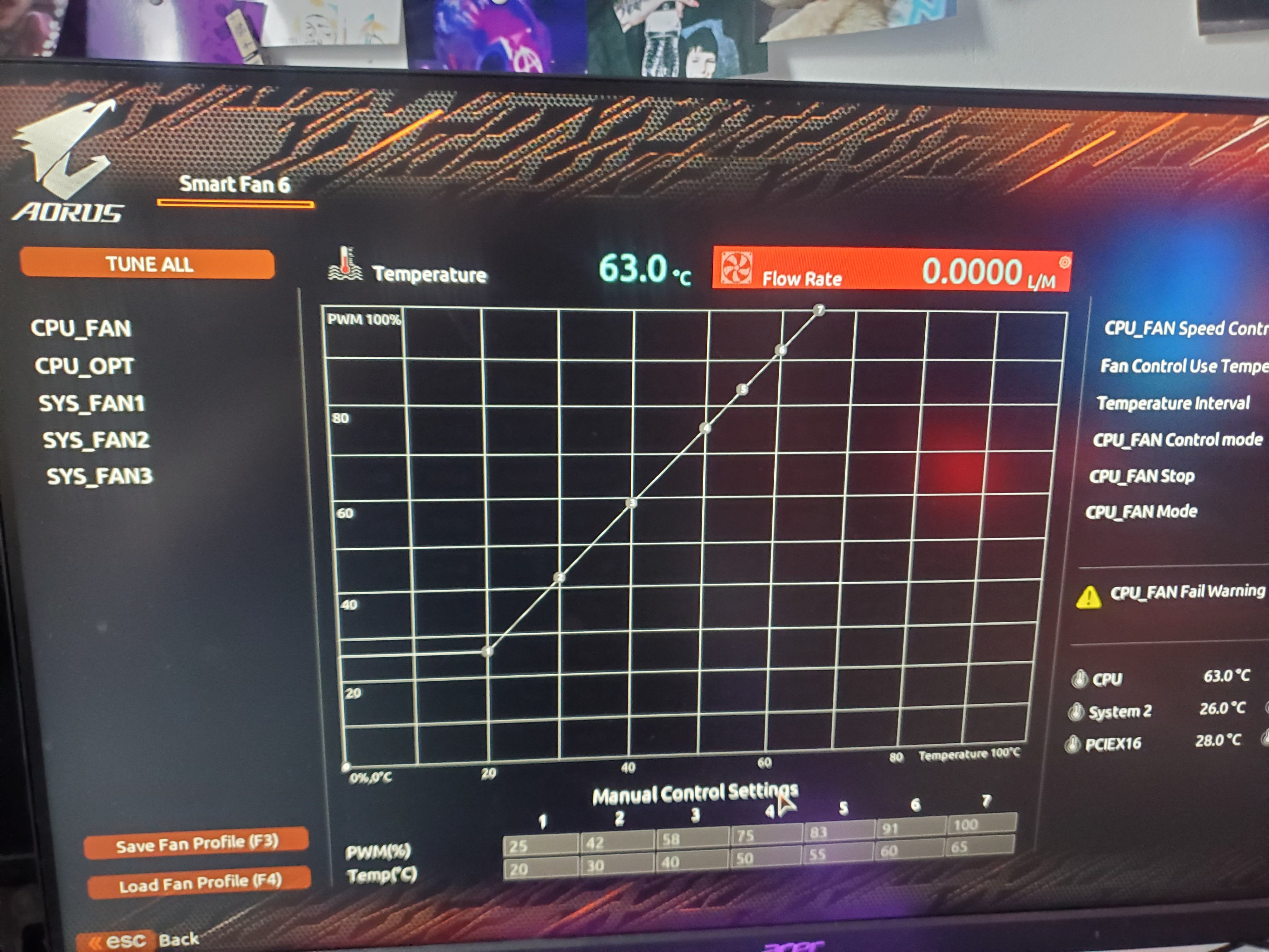

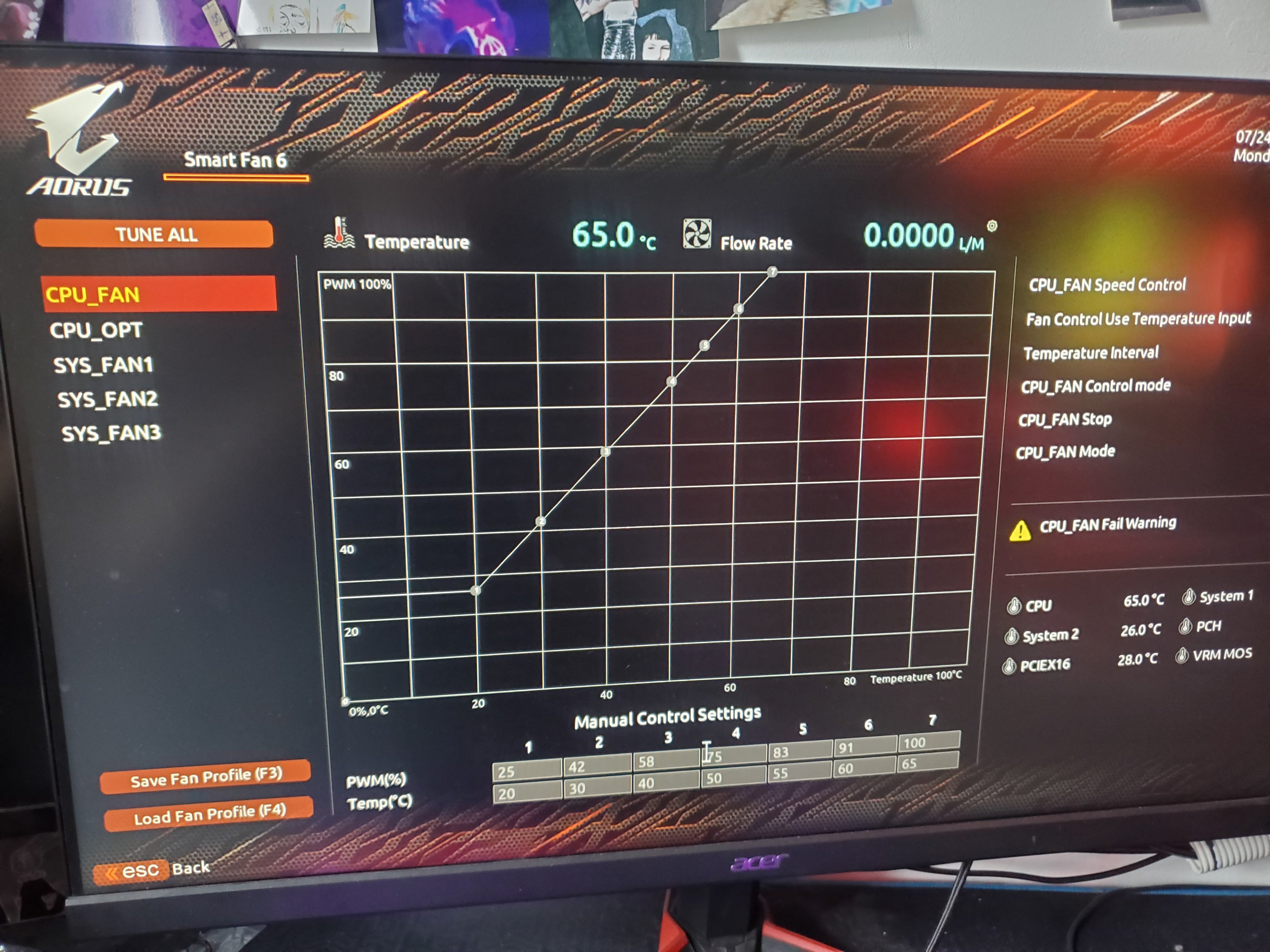

Du stellst die Sollgeschwindigkeit (in Form von %PWM) direkt im BIOS ein.

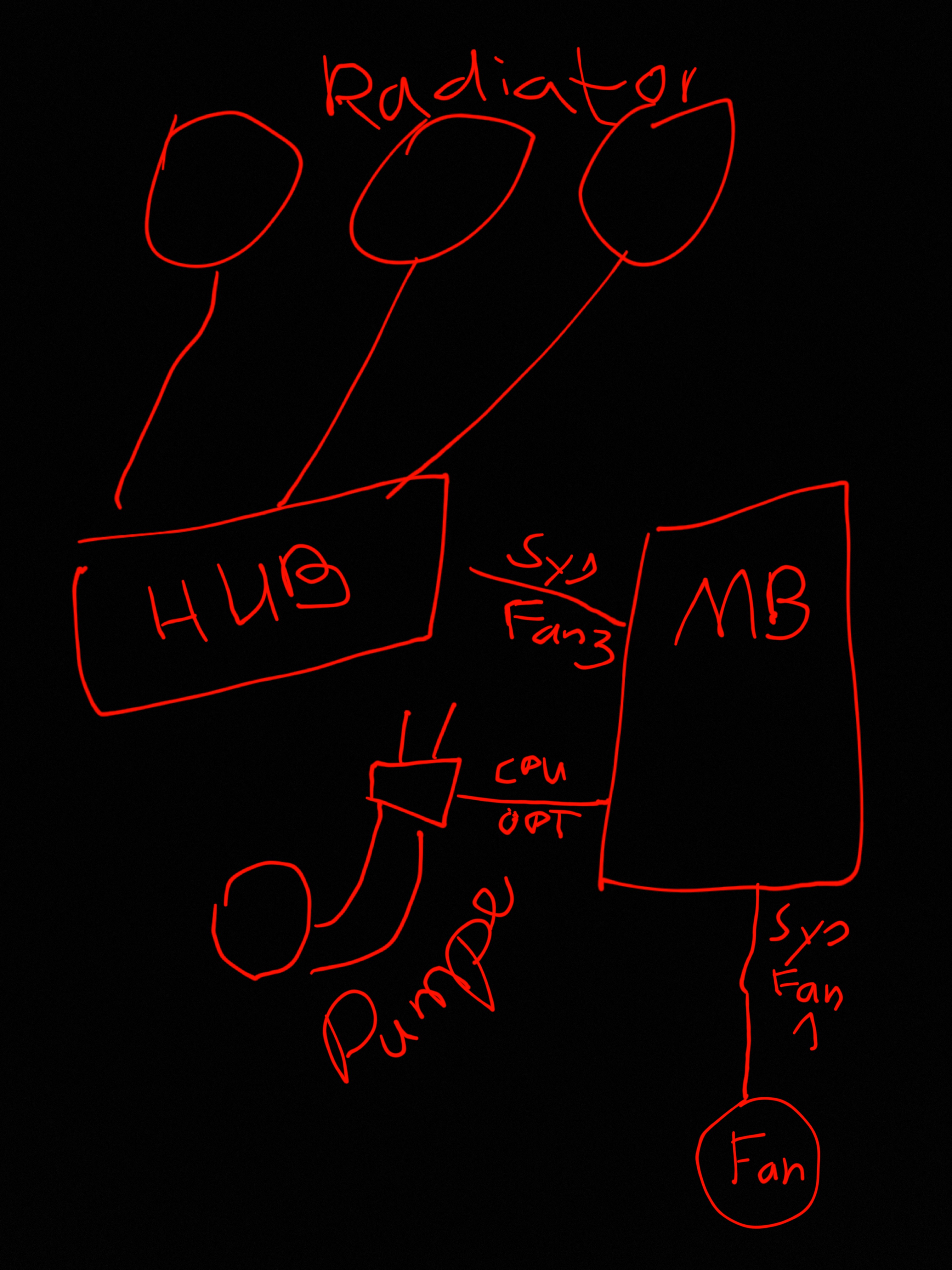

Die Bilder zeigen CPU FAN, aber du sagst, die Pumpe hängt an CPU OPT?
Hast du die Pumpe auch wirklich ohne Hub dazwischen am Mainboard hängen?

Ich habe CPU Opt und CPU Fan und Sys Fan 2 ausprobiert, alle zwigen nichts an
Nur bei sys fan 3 und 1 werden rpm angezeigt und bei allen anderen N/A
Das würde aber bedeuten, dass die Lüfter auf dem Radiator auch nicht drehen, aber das tun sie doch wohl?
Reaktionen: LilBoPaul
Doch die drehen, aber die Hängen ja am Hub, hier eine wunderschöne Illustration.
