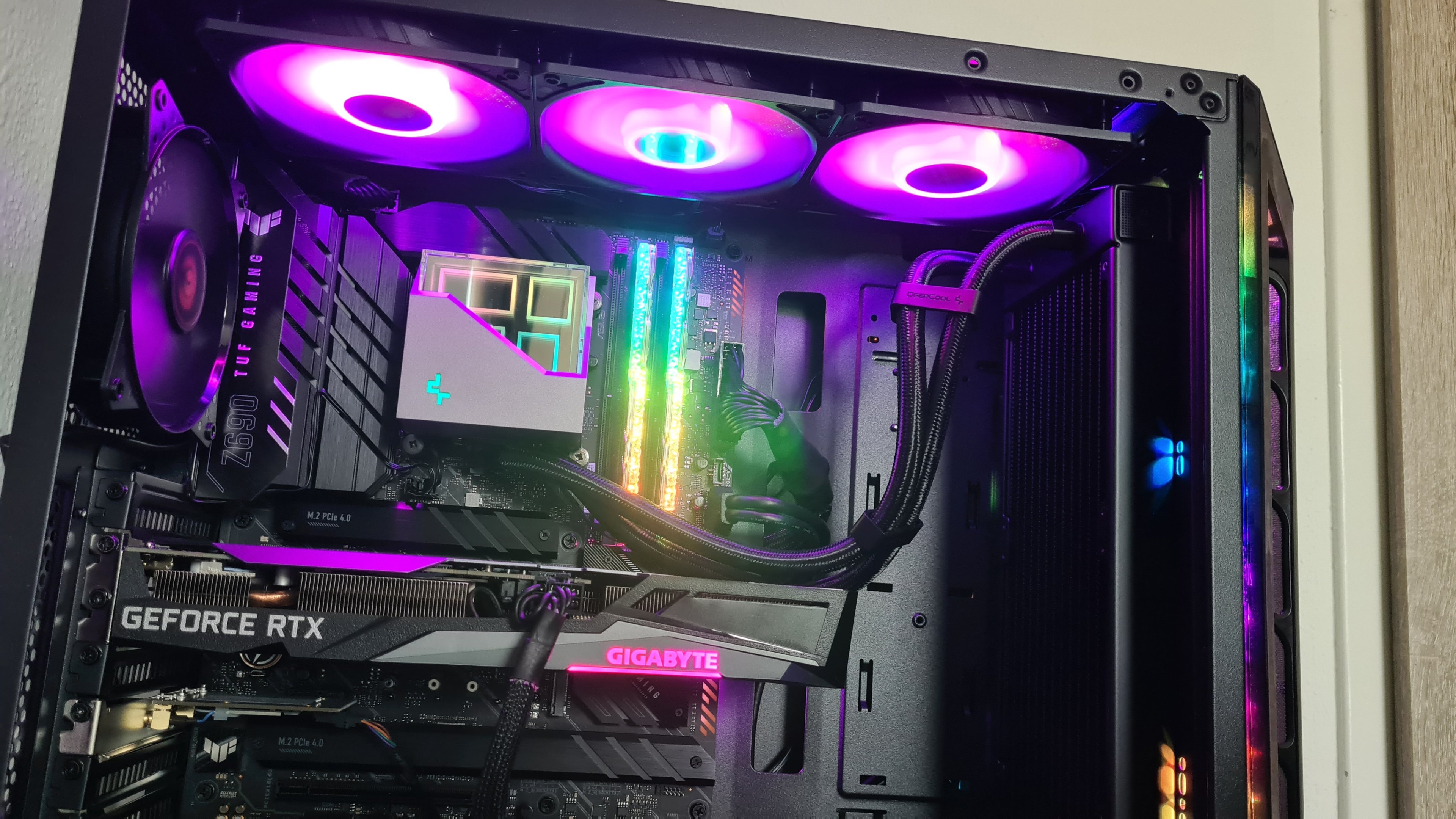

Naja, doch einen Sinn hat meine Grundidee und zwar sieht man am Foto das, wegen den zu kurzen Schläuchen, der Radiotor in schlechtesten Position eingebaut ist. Der Ein- und Ausgang sind am obersten Punkt. Empfohlen wird es sie genau anders rum zu positionieren.

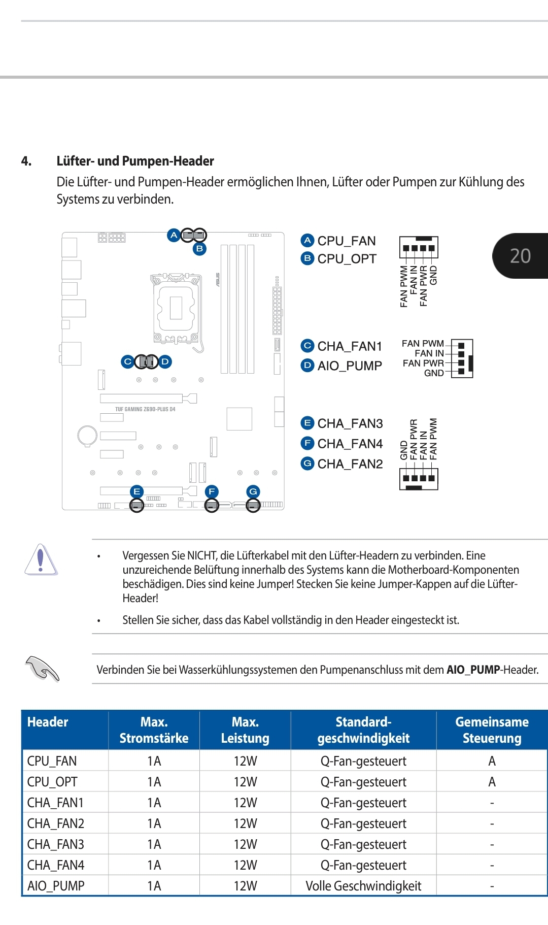

Wenn ich dann doch noch so irre wäre und eine zweite Pumpe verbauen möchte, an welchen Stecker müsste ich die dann anschließen? FAN ?
Denn die AiO steckt am AiO Anstecker.
Äh, nö. Solange der Radiator selbst über der Pumpe ist, ist alles tutti. Klar, die Schläuche unten wäre noch besser, ist aber kein Muss.
Ebenfalls mittels eines Y-Kabels an Anschluss D.
