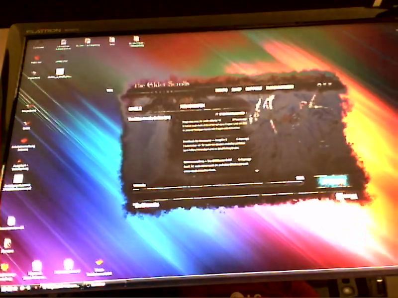

Letztes Jahr im März habe ich mir dann eine Asus R9 280X OC (Direct CU oder so) bestellt. Ich hatte Artefakte, immer wieder. Also habe ich insgesamt glaube ich 3x die Graka ausgetauscht, von verschiedenen Anbietern bezogen. Keine Chance, Artefakte waren immer da. Einmal hatte ich auch eine Powercolor (glaub ich) da, bei der hatte ich auch die Probleme. (Hier sogar noch ein Video von damals:

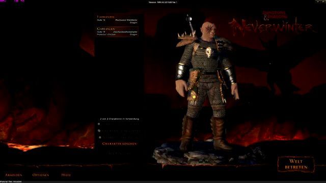

Nun habe ich mir vor ca. 3 Wochen wieder eine Sapphire R9 280X Tri-X OC geholt, in der Hoffnung, dass es jetzt klappt (1 1/2 Jahre später). Aber das Problem ist immer noch/wieder da! Schaut euch die Bilder an:
Die Texturprobleme treten vor allem nach Ladeübergängen (Gebietswechsel zB) auf. Aber manchmal auch mitten in der Landschaft, beim Kampf werden verschiedene Effekte plötzlich zu eckigen Kästchen. Anders als im Video vor einem Jahr sind diese Effektprobleme allerdings nur Ingame, kein Flackern des Bildschirms oder so. Irgendwie ein Textur-ladeproblem?
