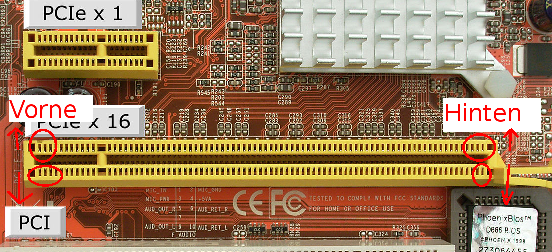

Hi,
Ich hatte mal einige Systeme mit dem gleichen Gehäuse gebaut. Die Mistdinger waren fehlerhaft angefertigt, in keinem der Systeme konnten die Grafikkarten vernünftigt eingebaut werden. Die Grafikkarten hatten nie 100% Kontakt zum Slot bzw. wenn sie richtig drin waren wurde eine viel zu große Spannung zwischen Slot und Gehäuse erzeugt, sodass das Mainboard auf dauer Schaden genommen hätte. Die Teile waren in anderen Gehäusen 100% passgenau.
Ist jedenfalls eine mögliche Fehlerquelle, vielleicht laufen ja die langsamen(alten) Karten nur deswegen fehlerfrei weil sie nur die Lanes benutzen die vernünftig Kontakt haben. Also mal ganz genau hinsehen ob die Karte auch 100% gerade drin ist.

Wenn man die Grafikkarte in den Slot steckt gehen die kleinen Pins auf der oberen Seite nach oben und auf der unteren Seite nach unten. Wenn alles passgenau sitzt, sind die Pins alle gleichmäßig auseinandergedrückt. Aber in den Gehäusen die ich hatte konnte man die Grafikkarten nicht vernünftig rein tun die waren nur vorne drin und hinten standen die Karten etwas ab. Hinten waren die Pins garnicht eingedrückt. Mit anderen Worten die Grafikkarten hatten hinten keinen richtigen Kontakt.
Hab nen Bild eingefügt damit Du verstehst was ich meine.
