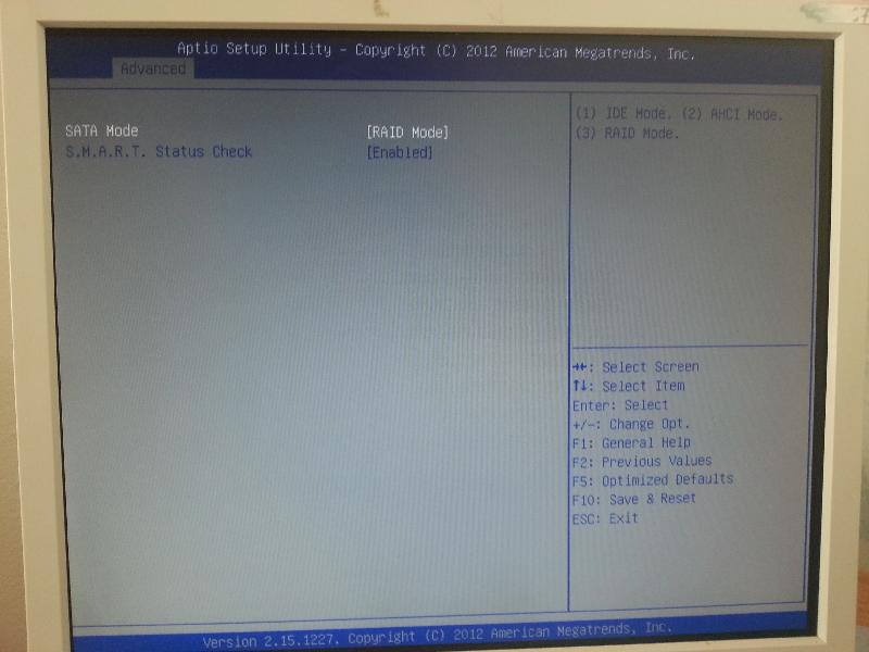

Ich verzweifle an den Bios Einstellungen (Aptio)
Habe alles probiert nun ist eingestellt
Advanced > PCH SATA Configuration
> SATA Mode - RAID Mode
> S.M.A.R.T. Status Check - Enabled

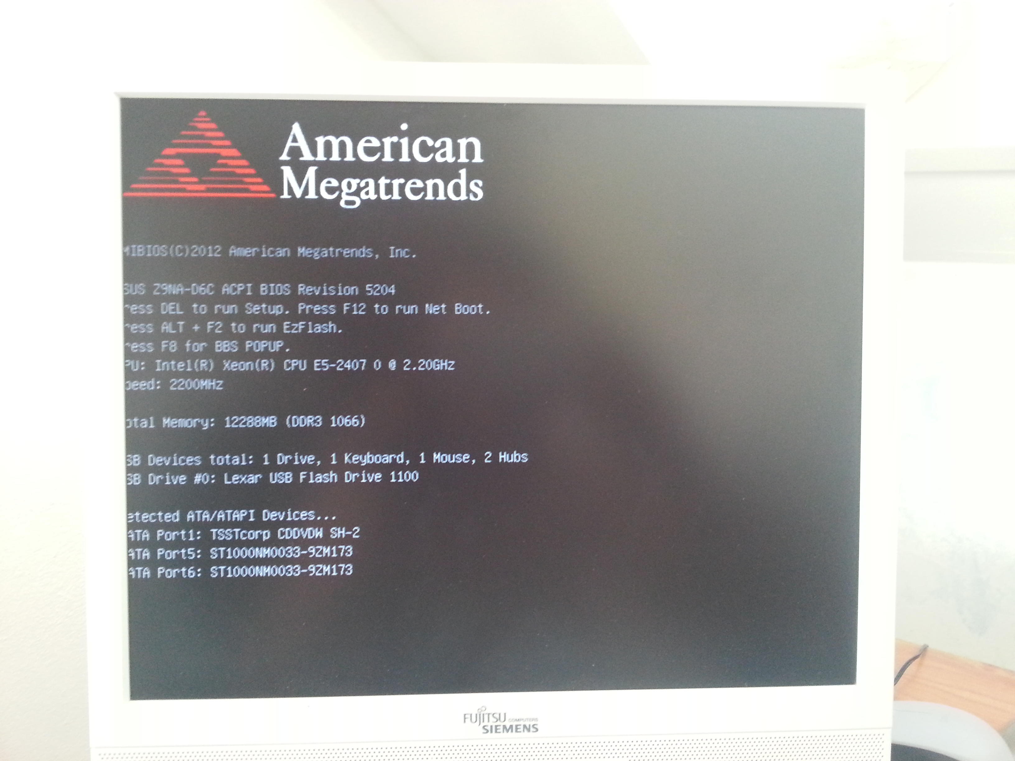

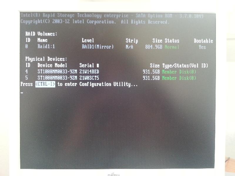

Hier mein Startbios
Hier mein Raid Konfig.

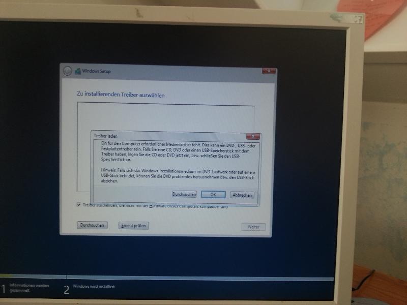

Hier die Meldung zum hinzufügen des Treibers

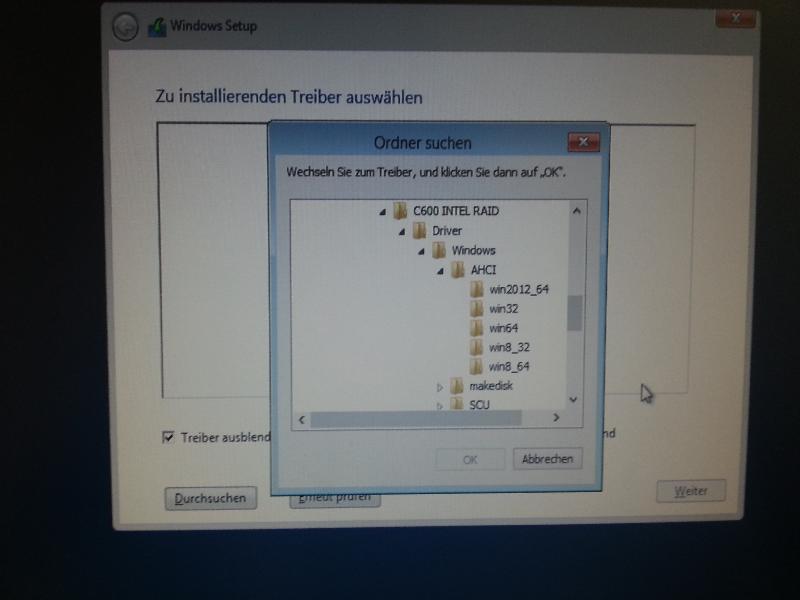

Habe den Treiber aus dem Verzeichnis AHCI gewählt
hätte noch makedisk und scu zur auswahl
hier funkti. aber auch keiner

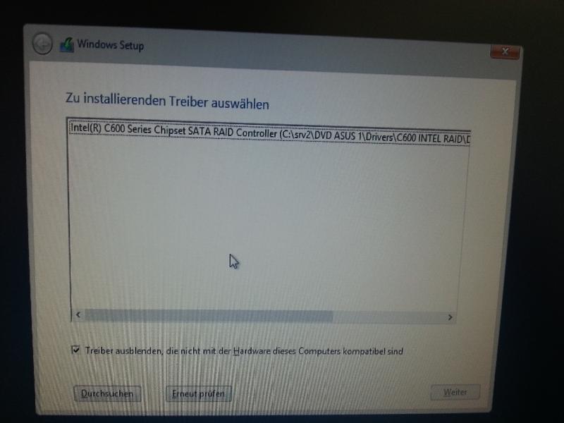

Den wähle ich nun aus
auch wenn ich das Häkchen Treiber ausblenden entferne.... das selbe
es wurden keine neuen Gerätetreiber gefunden
Hier die Ergebnismeldung
Es wurden keine neuen Gerätetreiber gefunden...

Hab nun Intresse halber eine Windows 8.1 DVD eingelegt sehe da.. er erkennt die... Ferstplatten... nun muss ich versuchen an diese Treiber zu gelangen... Ich werde später berichten...
achso, diese Fehlermeldung mit dem Medien-Treiber ^^ das hat eigentlich nichts mit deinen Festplatten zu tun, meistens liegt das Problem an der Windows ISO/DVD oder DVD Laufwerk, wenn davon was beschädigt oder nicht in Ordnung ist . Wenn von USb Stick, dann auch fast genau so, ISO/USB Stick oder der Stick befindet sich in einem USB 3.0 Anschluss
