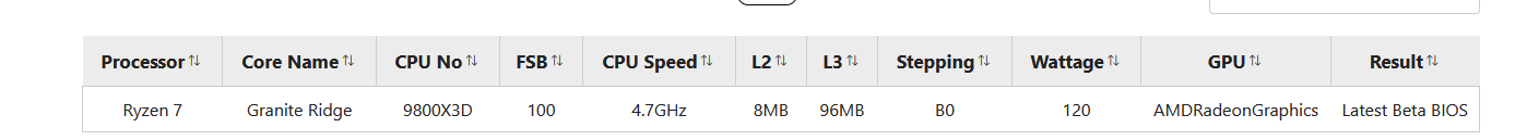

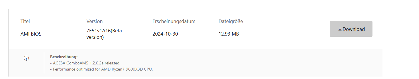

Welches Board haste genau, beim x870 Tomahawk brauchste mindestens diese Beta Version:
Über die Flash Back Funktion brauchste weder Bild noch CPU, einfach einen USB Stick um das BIOS zu flashen
Reaktionen: LiniXXus
Das x870 Tomahawk startet mit dem Auslieferungs-Bios mit einem 9800x3D
Aber es ist ein Bananen-Bios (reift beim Kunden). Gibt schon 3 "Nachfolge-Versionen" zum Auslieferungs-Bios. Deshalb wäre es ganz geschickt auf das 7E51v1A1A zu upgraden.
