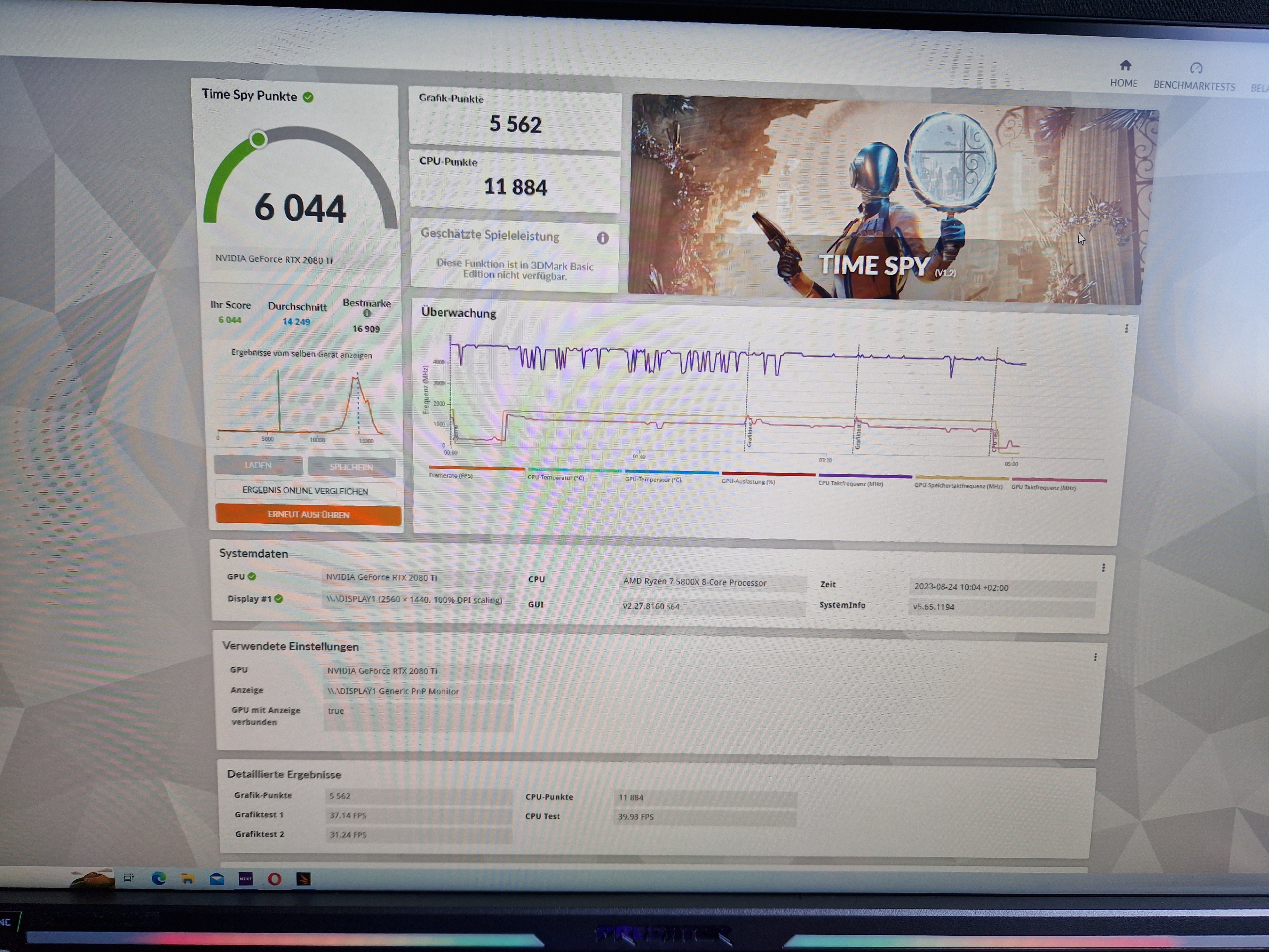

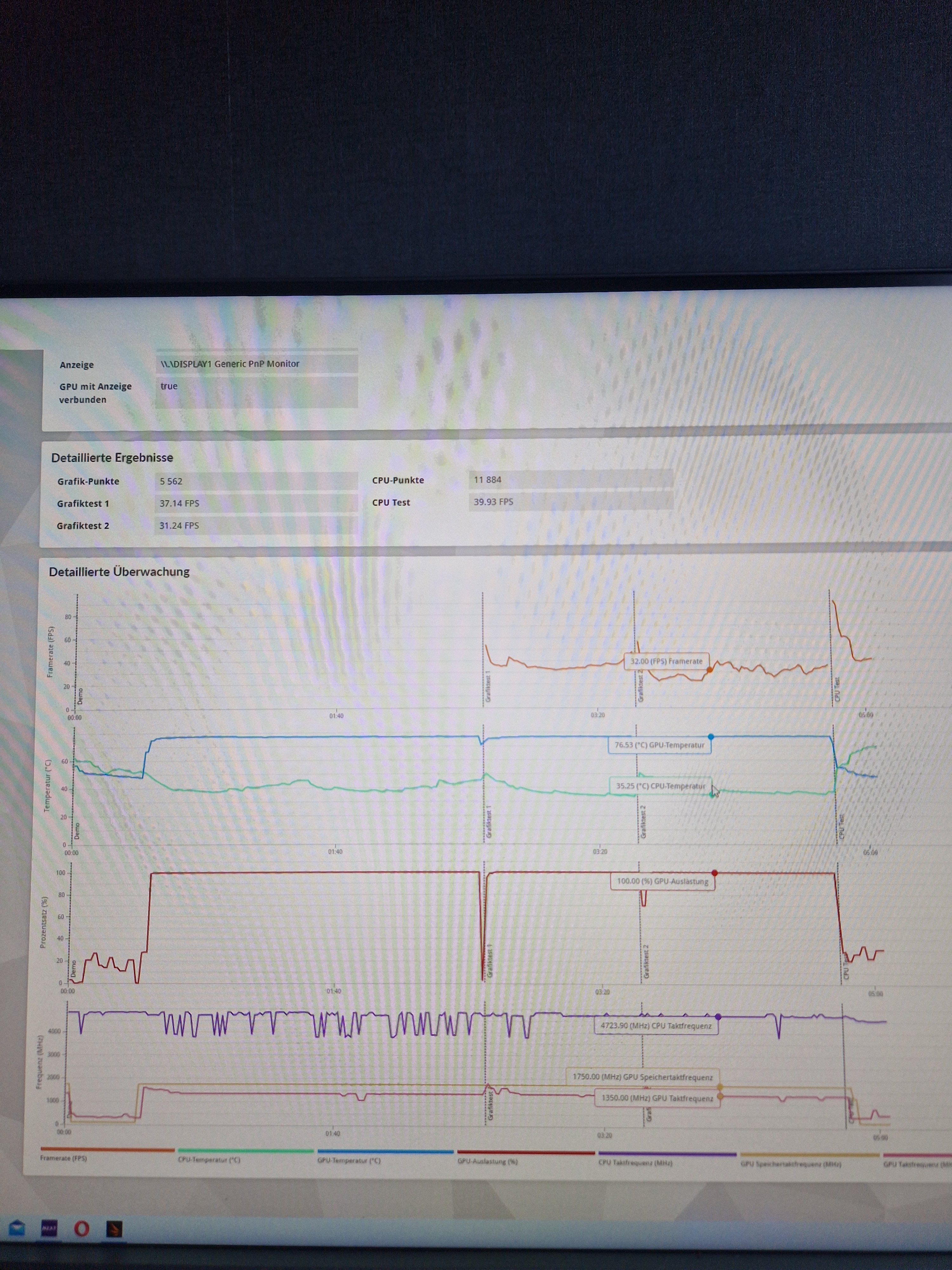

Auch ein 3Dmark Test war nicht gut
5200 ist mein score obwohl der Durchschnitt bei 12000 liegt?

Eigentlich sieht da alles gut aus, laut den Messwerten im Bild von 3DMark sind die Temperaturen i.O. und deine Taktraten der GPU sind auch voll da und stabil. Etwas seltsam 🤔

Bei 76°C wohl kaum, wenn die Messwerte von 3DMark stimmen, oder?

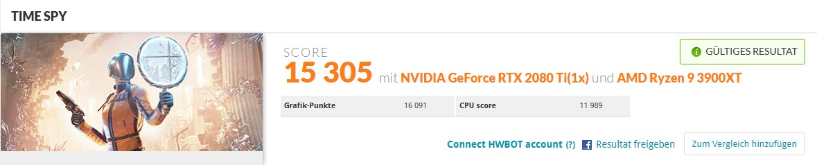

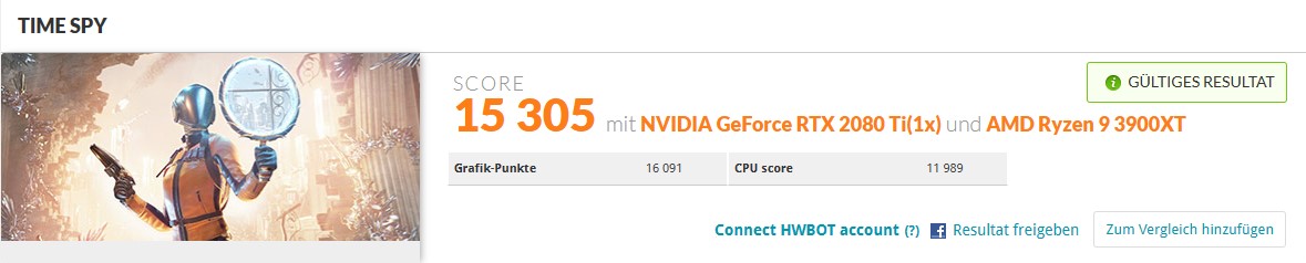

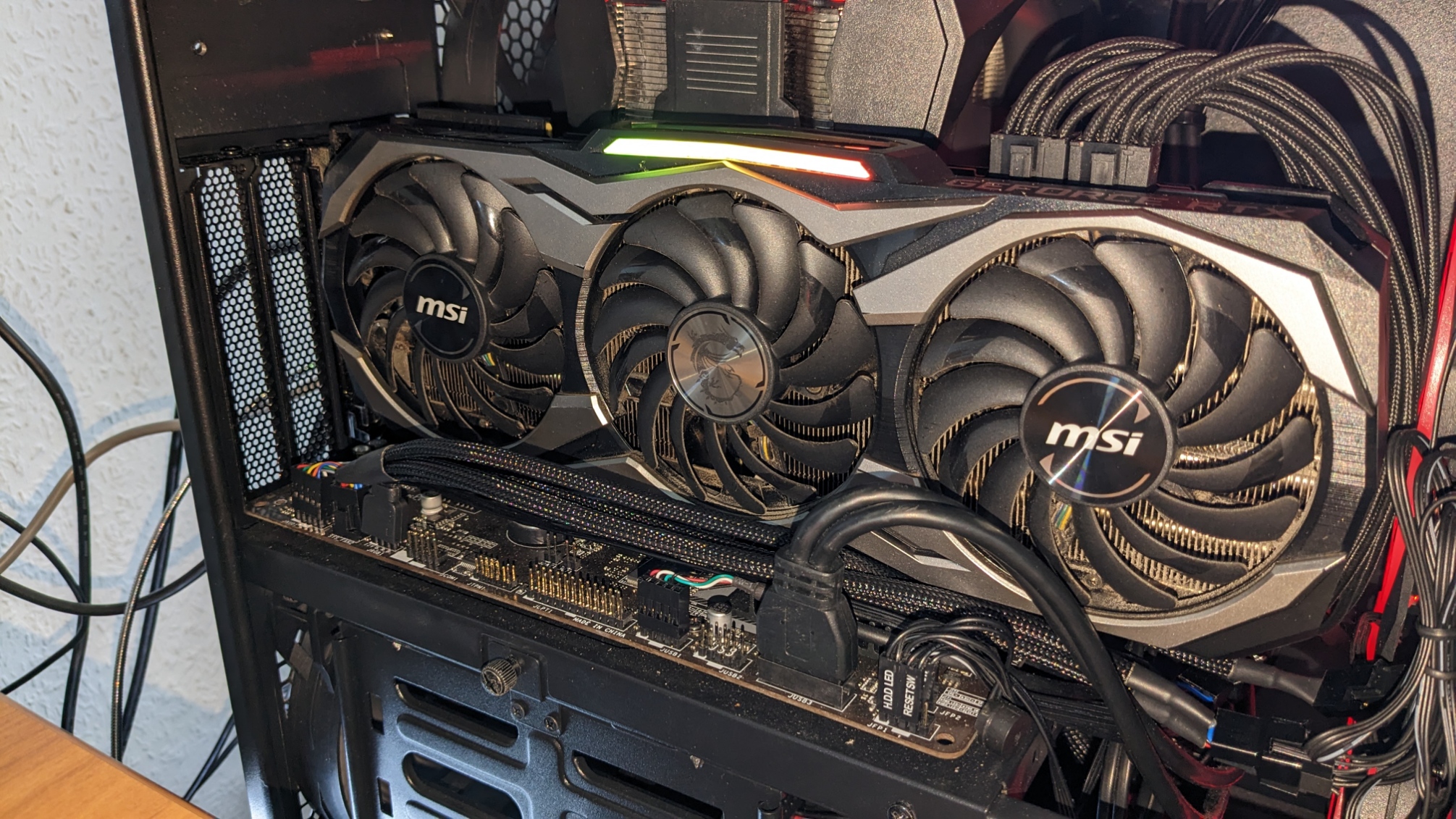

Hier scheint etwas anderes faul zu sein, hier mal ein Ergebnis meiner letzten MSI RTX 2080 Ti Duke.
Und meine Temps waren ähnlich.

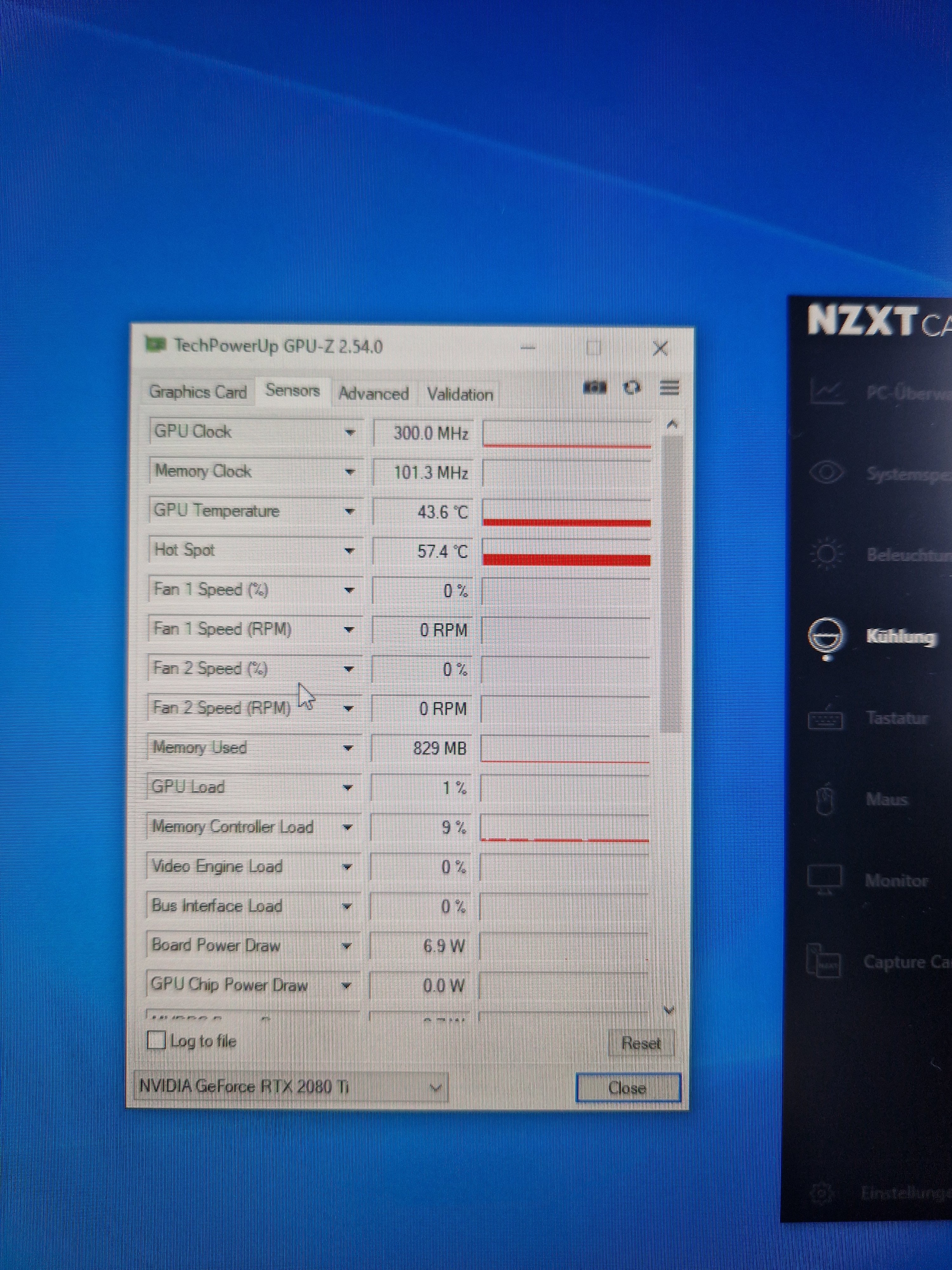

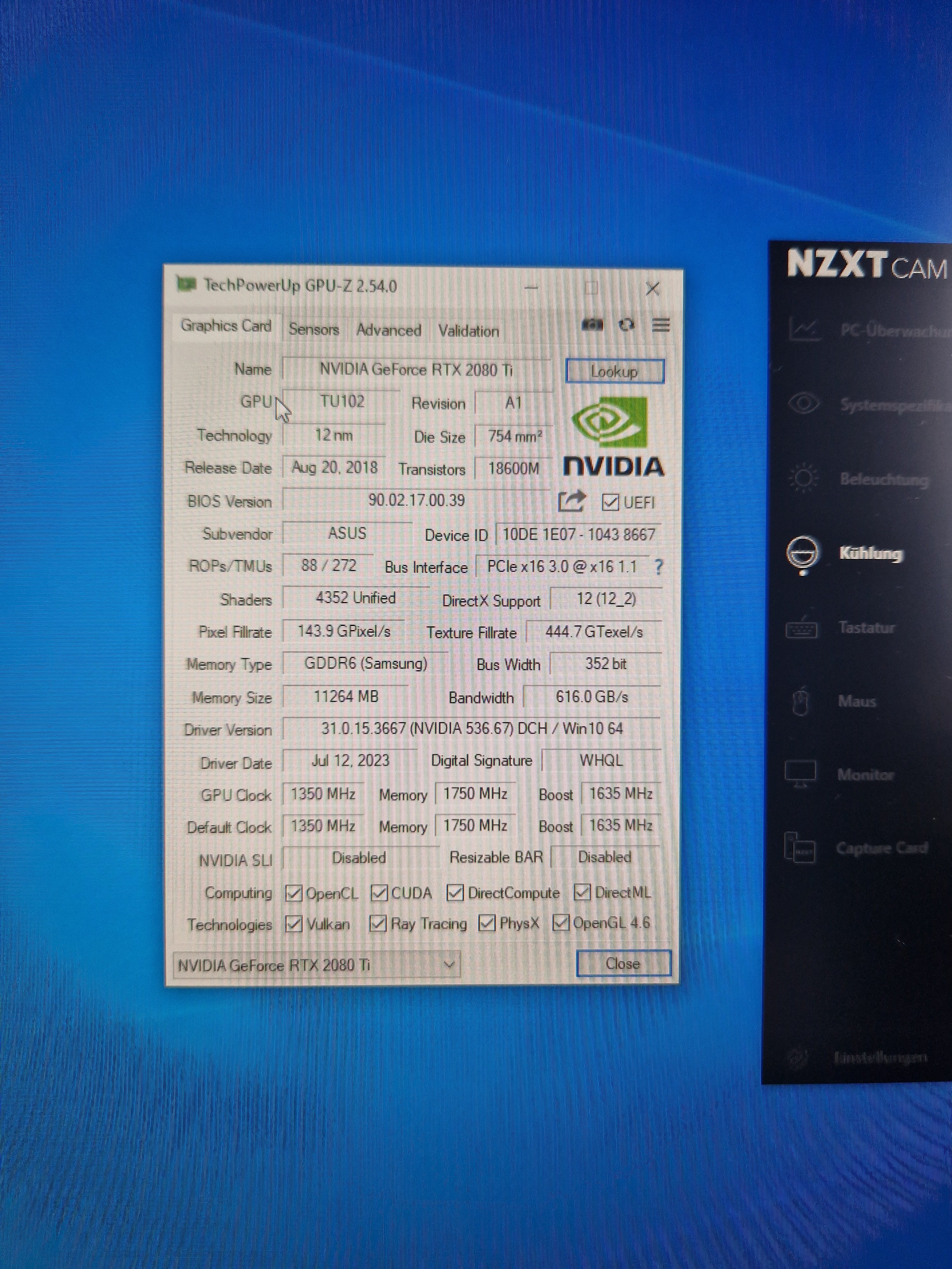

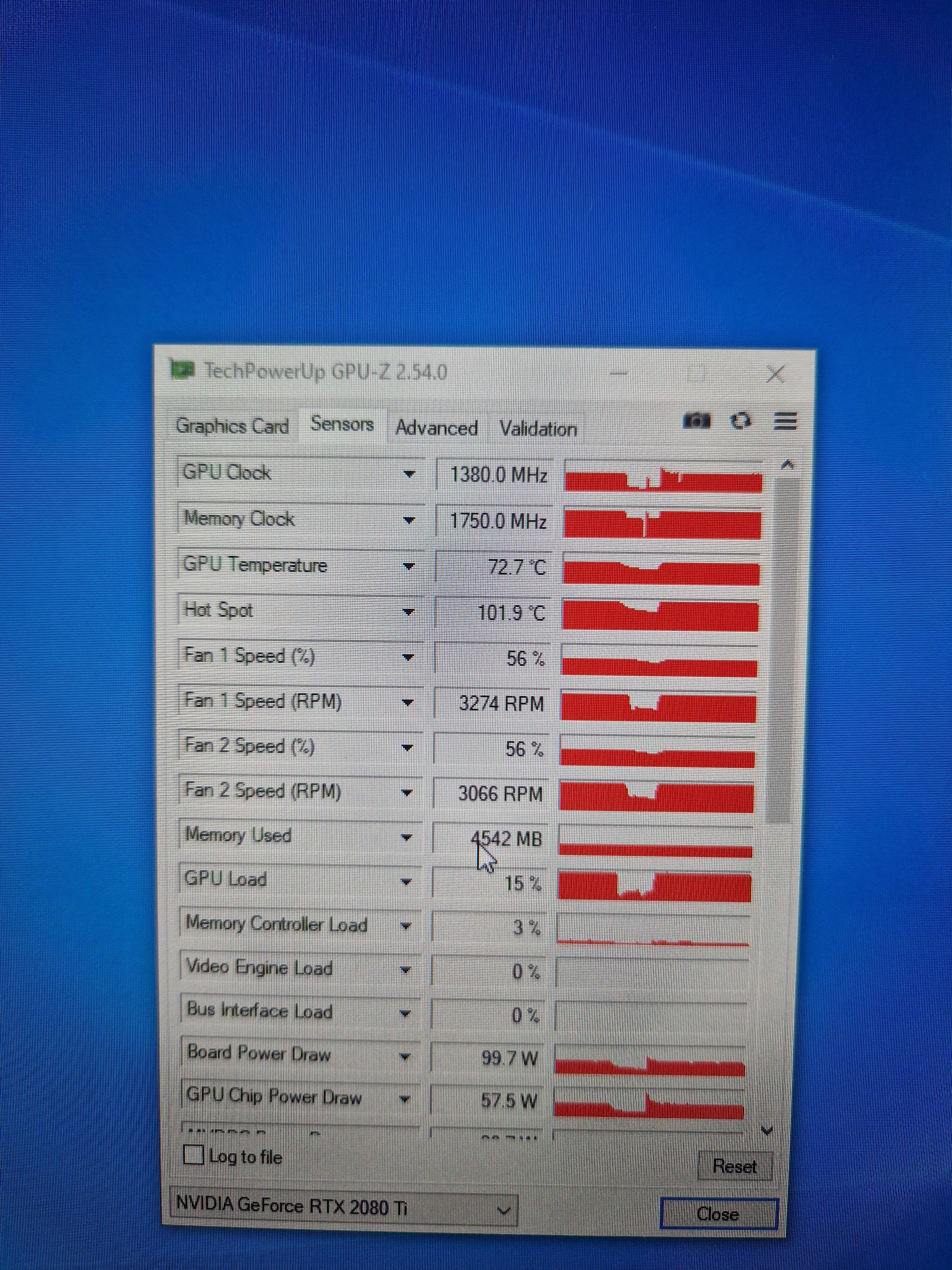

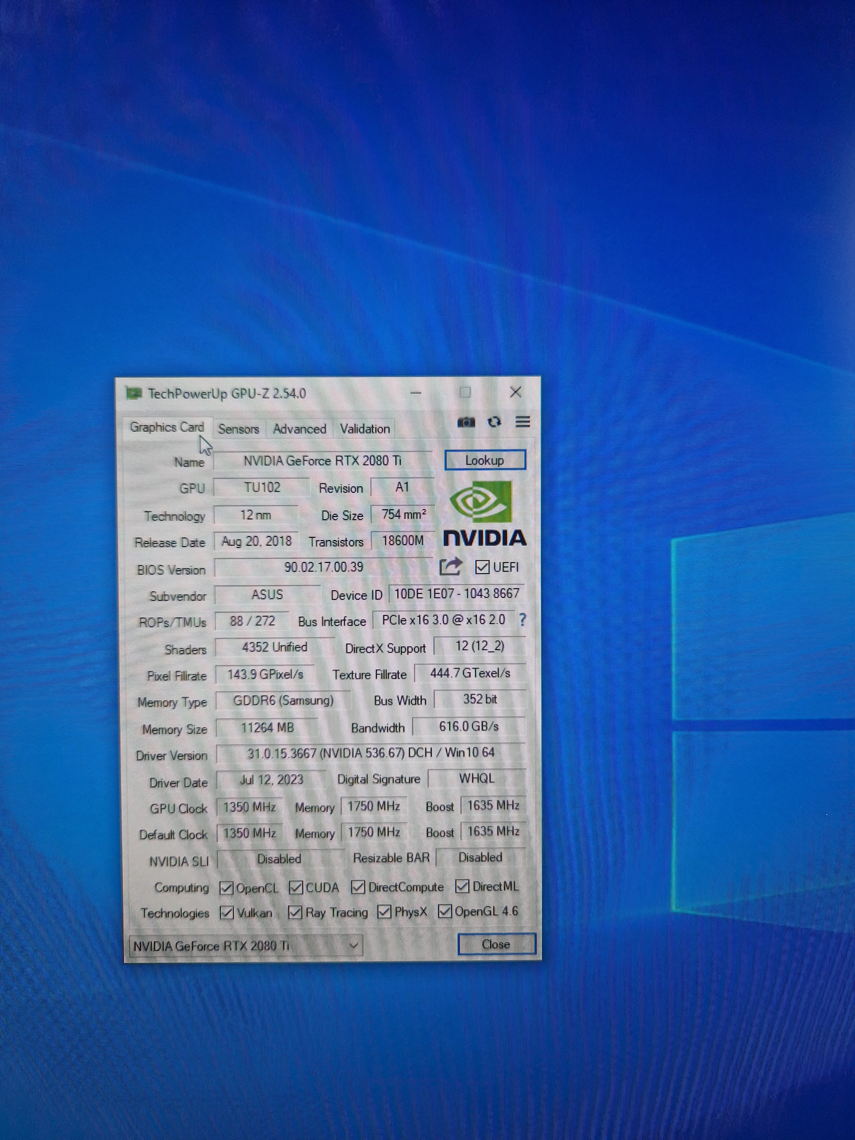

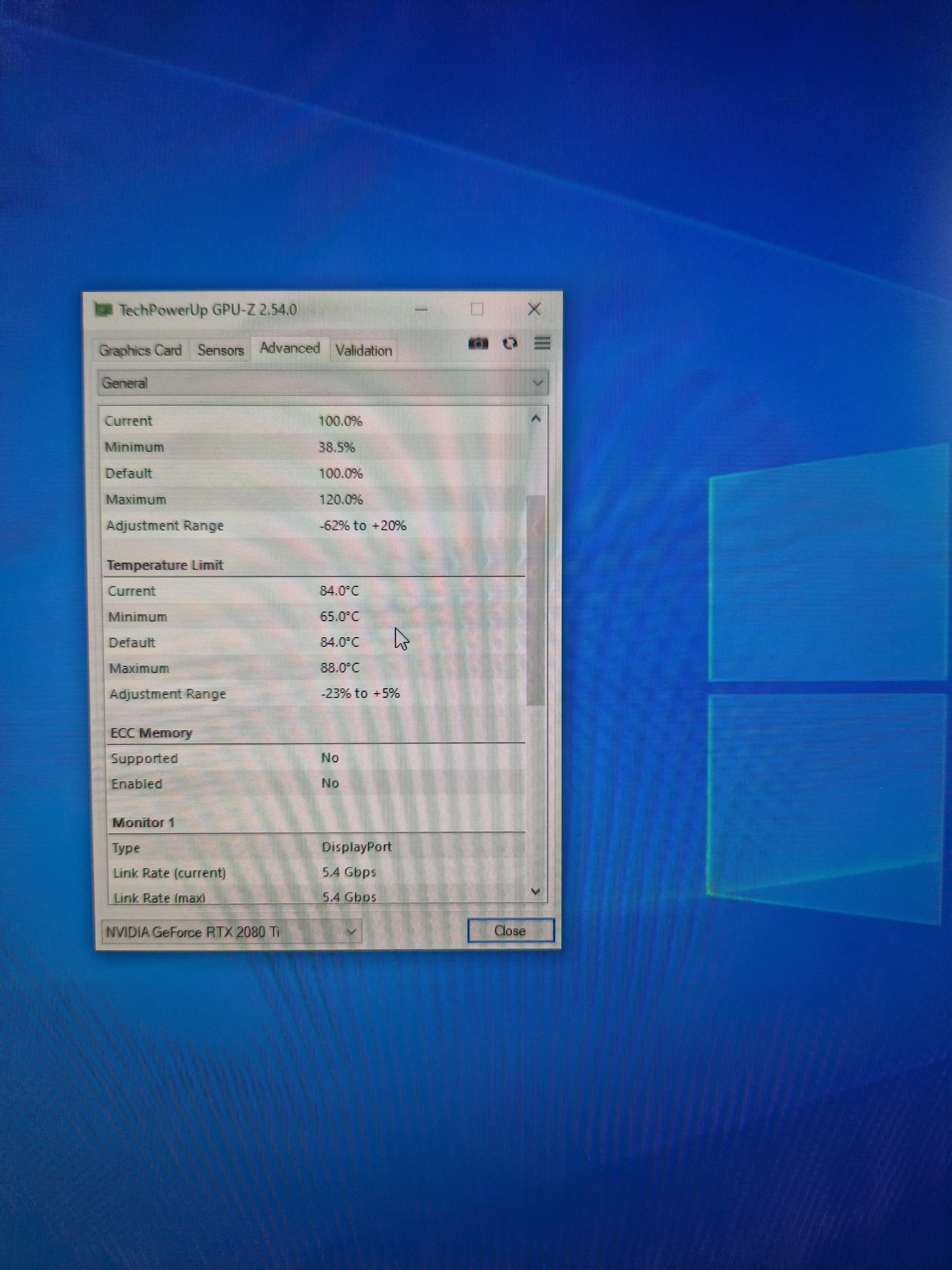

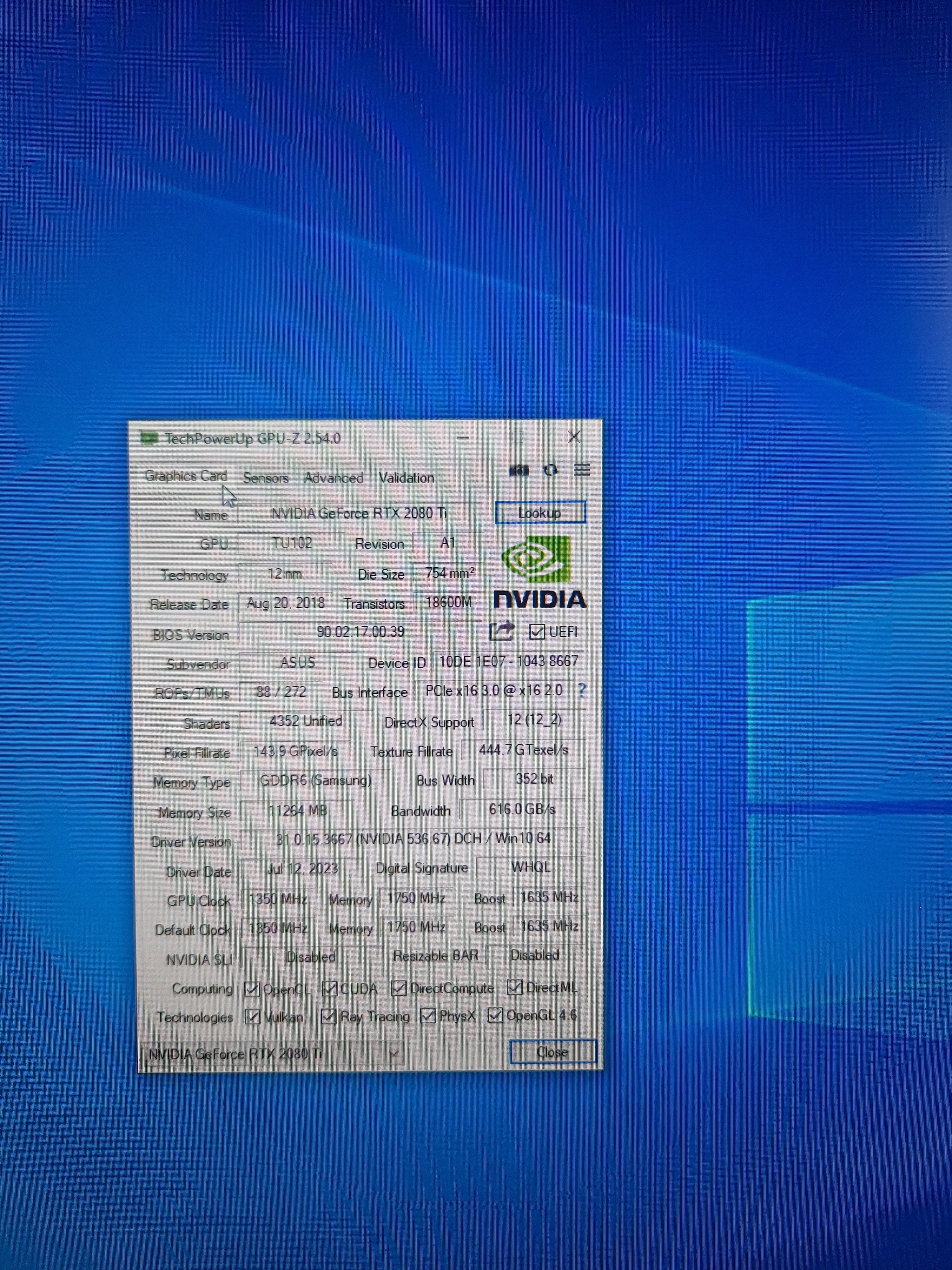

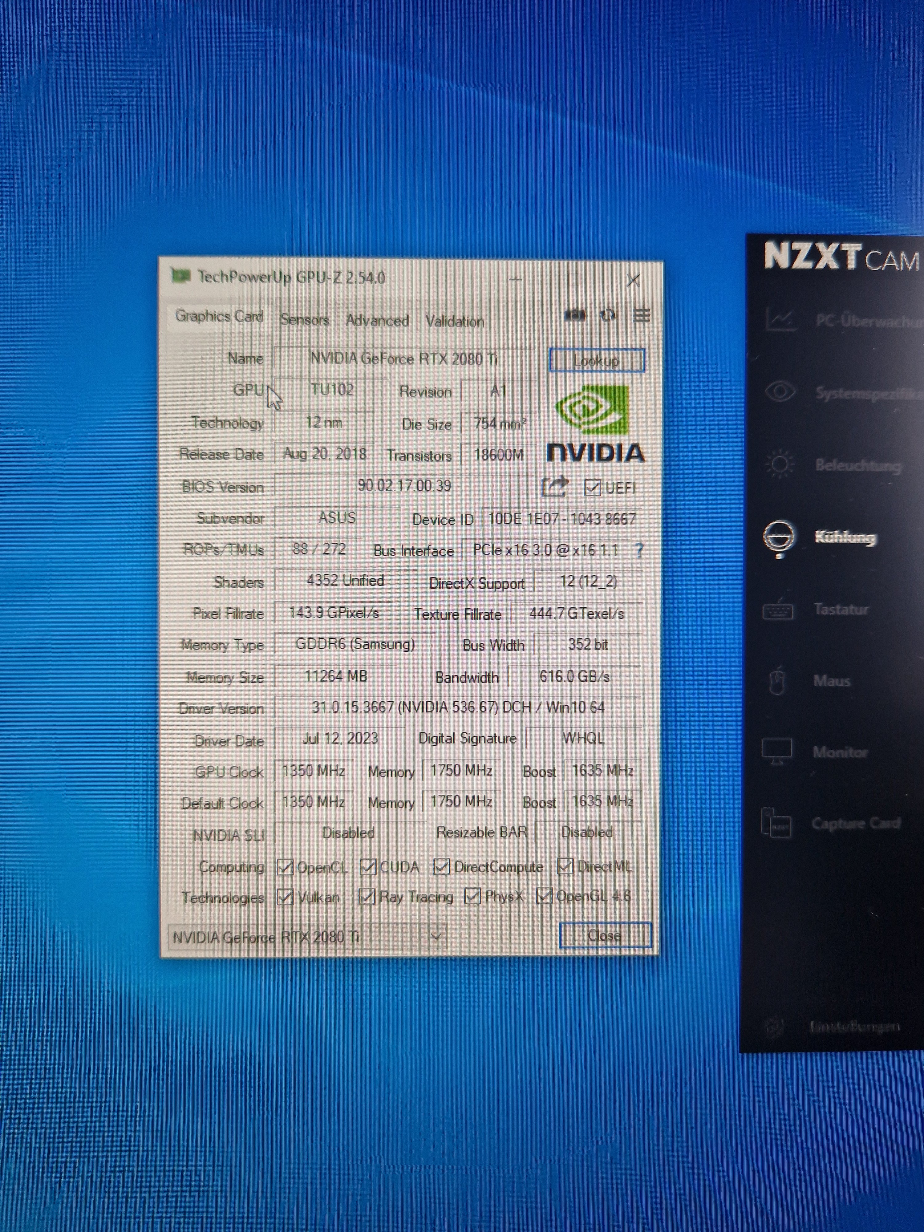

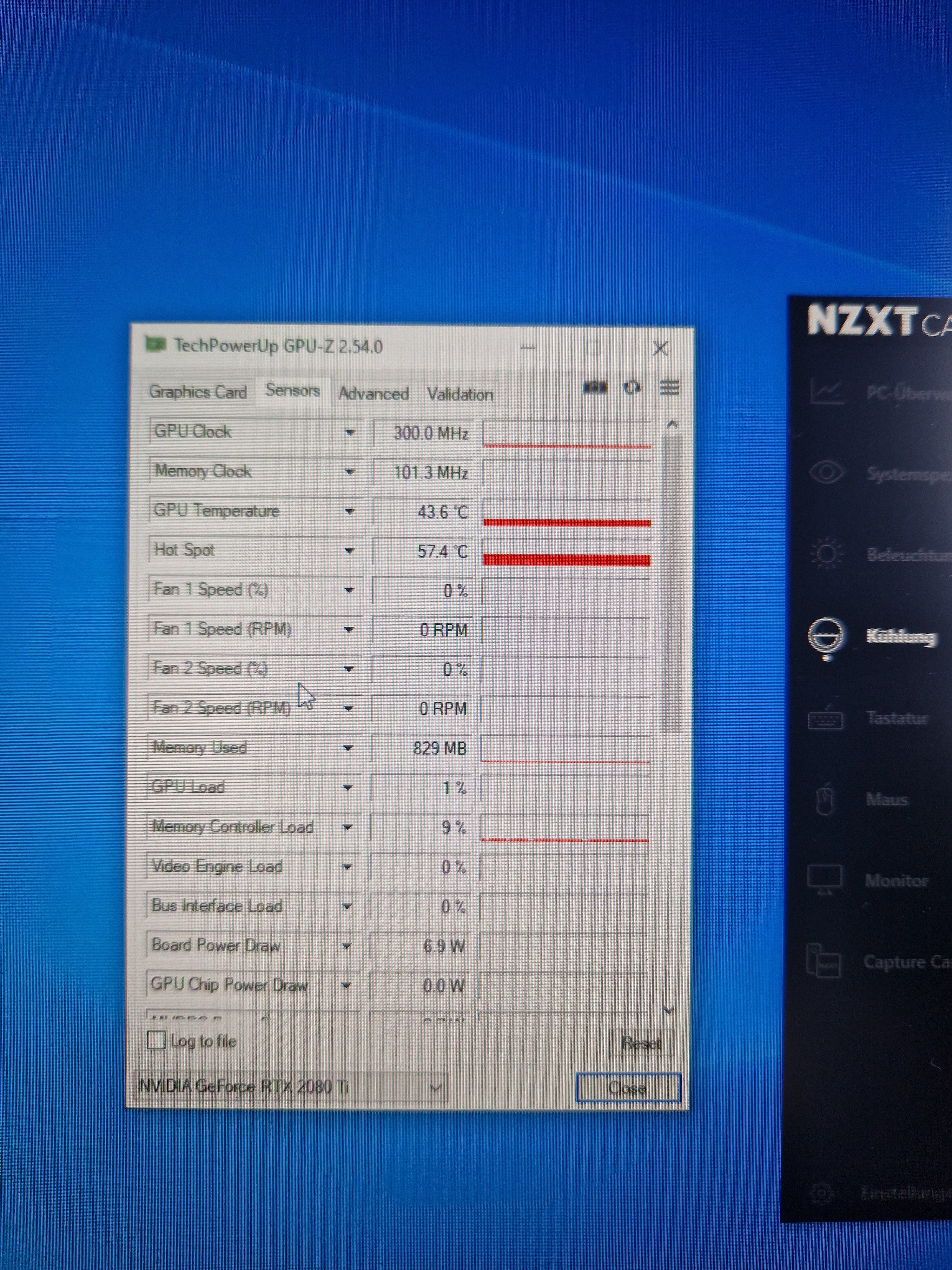

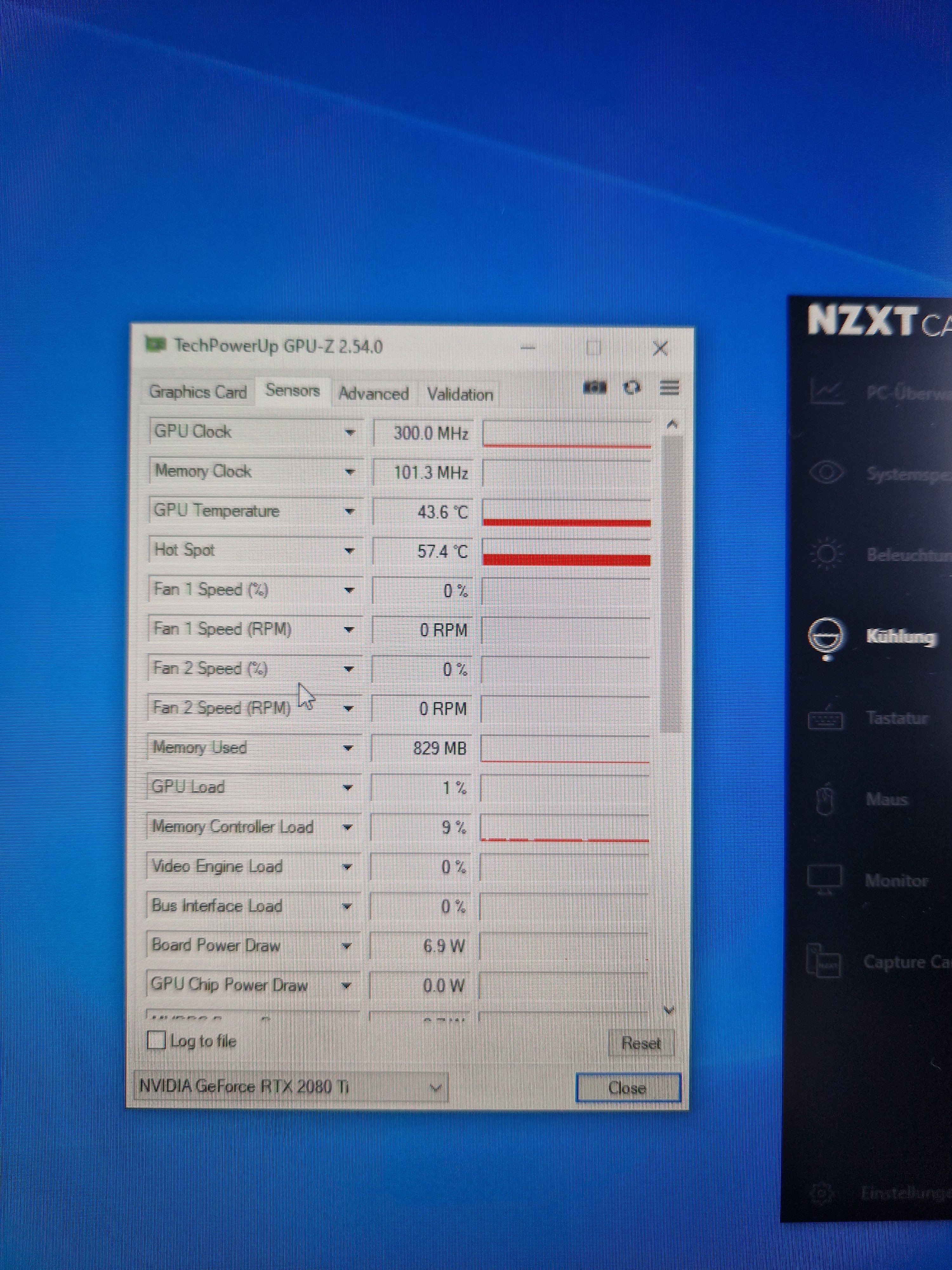

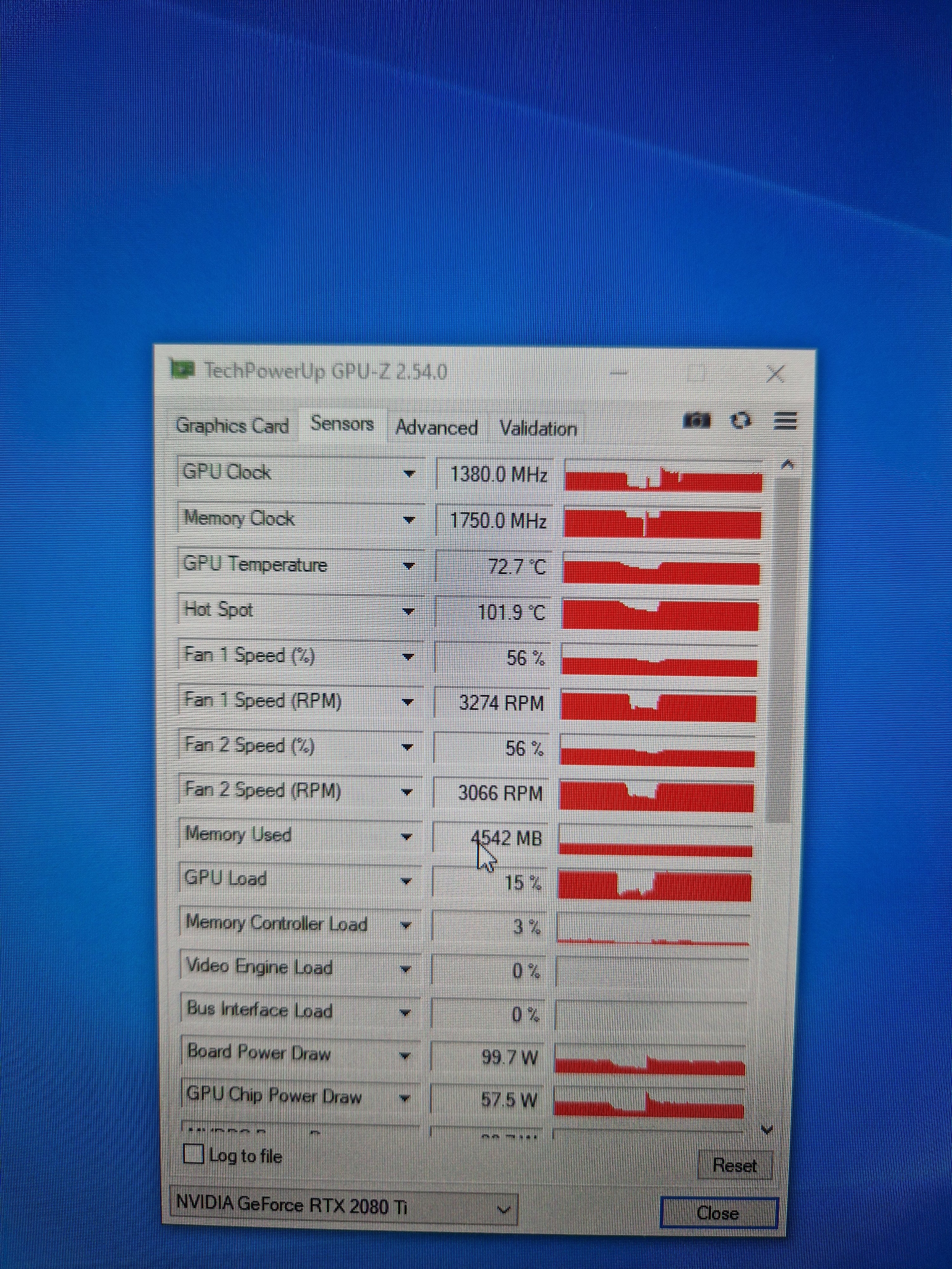

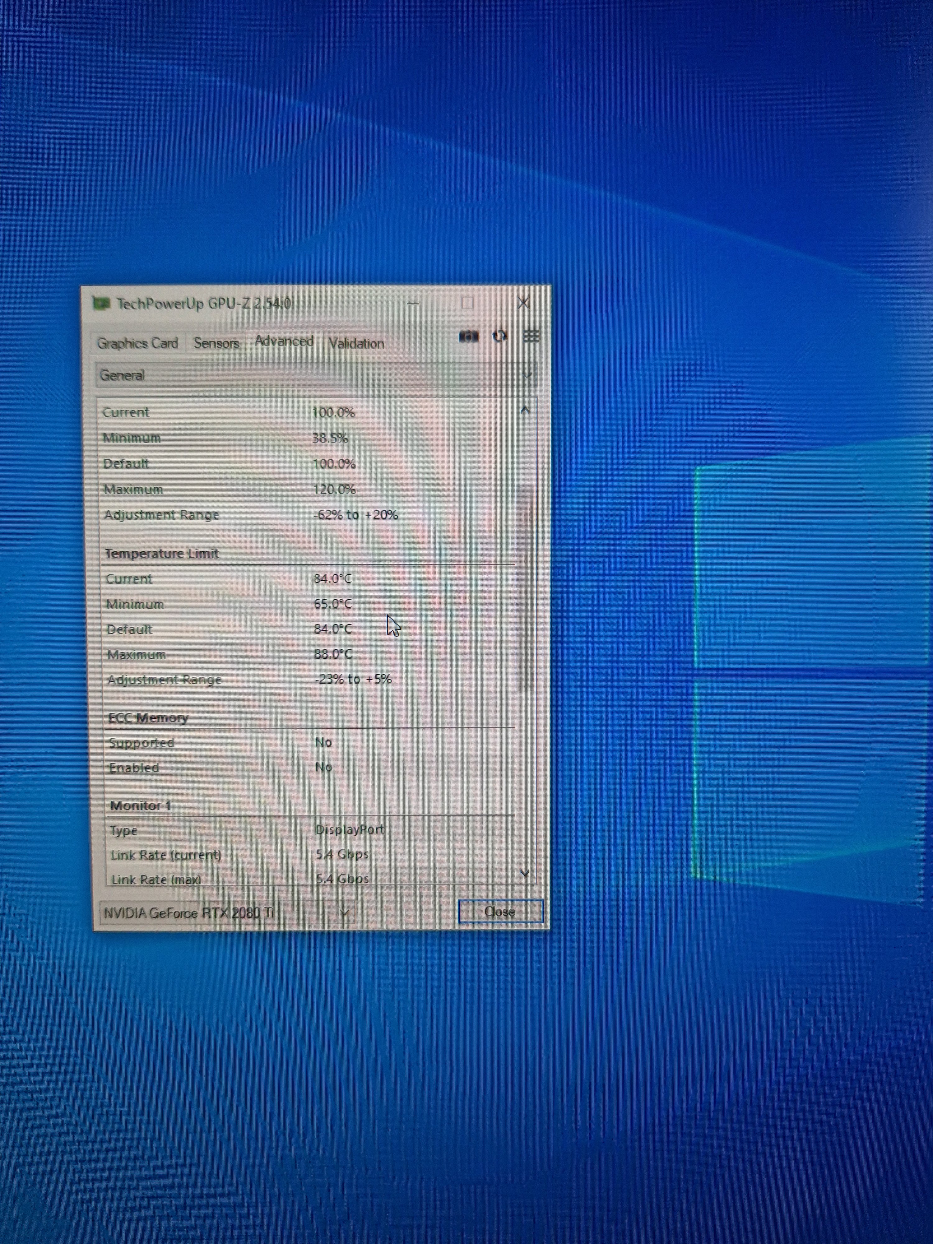

Gabe jetzt 2 Bilder vorher gemacht und 3 Bilder nach 15 minuten weil ich nicht genau wusste was ihr sehen müsst...
Beim Start des Spiel ganz normal wie ich kannte vorher beim Laden 3000+ fps im müne selber nur 60 und im game 60-80fps allerdings hat es sich angefühlt wie nicht mal 30 also extrem wackelig und stottert
Netzwerk Verbindung ist geprüft und dauerhaft bei 800 MBit bis 1gbit falls die Frage aufkommt.
Und meine Temps waren ähnlich.Anhang anzeigen 1389932
Hmm das verstehe ich jetzt noch weniger wieso du so eine heftig gut Bewertung hast 😅
Ich hab leider nie ein test gemacht bevor ich die pads und paste getauscht habe daher weiß ich leider nicht wie es davor war vom score allerdings von den fps her sind es halt meilen

Das Delta zwischen Hotspot und Die Average ist zu hoch, weil das am Ende sowieso schon wieder runter geht hast du da auch die kritischen 105° geknackt.
Du kannst in GPU-Z auf den Wert klicken um zwischen aktuell, maximal etc. durchzugehen.
Habe ich auch grad gesehen, also die normal gpu Temperatur ist ja anscheinend ok würde ich sagen aber wieso ist der Hotspot denn so hoch? Also besser gesagt was habe ich falsch gemacht ?
Kannst du mir vielleicht sagen was mit dem fan speed nicht stimmt, also die sind immer laut aber jetzt sehe ich das erste mal das die 56% mit 3000rpm laufen ??? Wie schnell laufen die denn bitte bei 100%?
Und ist die Geschwindigkeit überhaupt nötig oder kann ich das drosseln und dadurch etwas mehr Ruhe haben?
Wie ich mir das bereits gedacht habe. Scheinbar stimmt da etwas mit den Wärmeleitpads oder dem Anpressdruck des Kühlers nicht. Wobei ich eher auf die Pads tippe.
