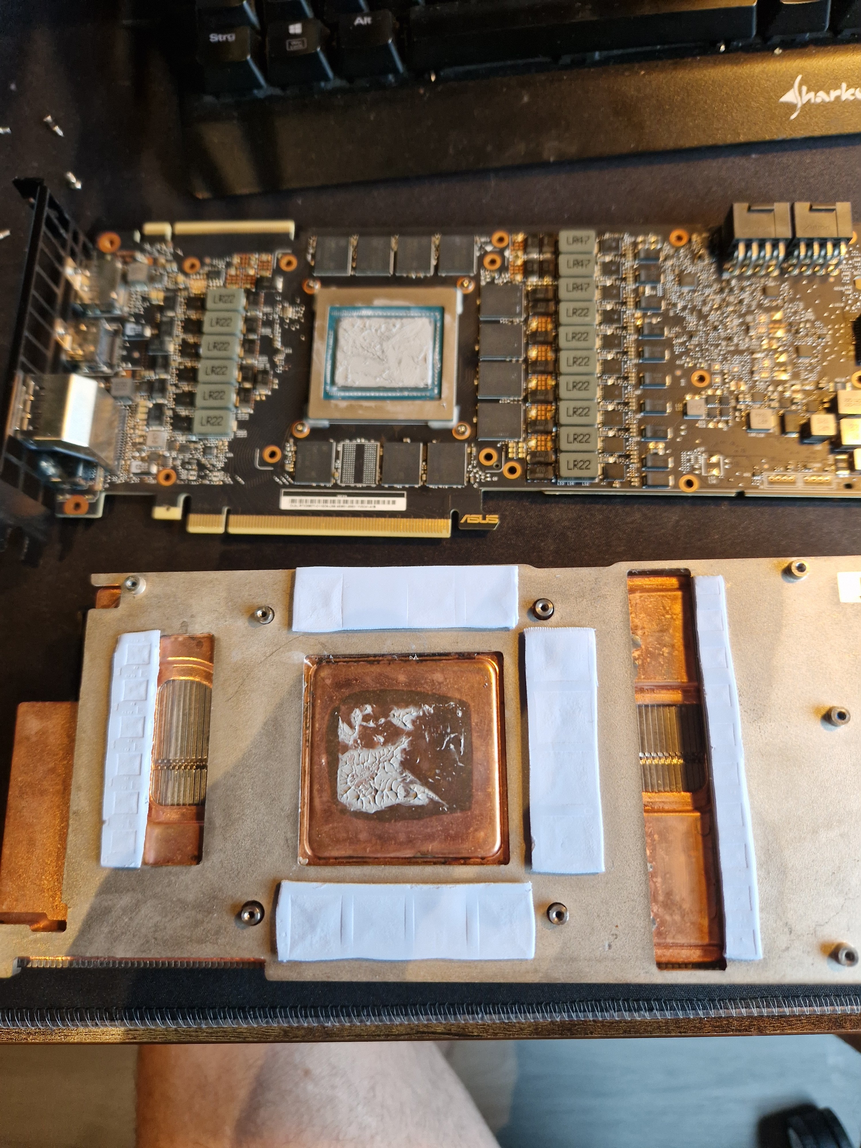

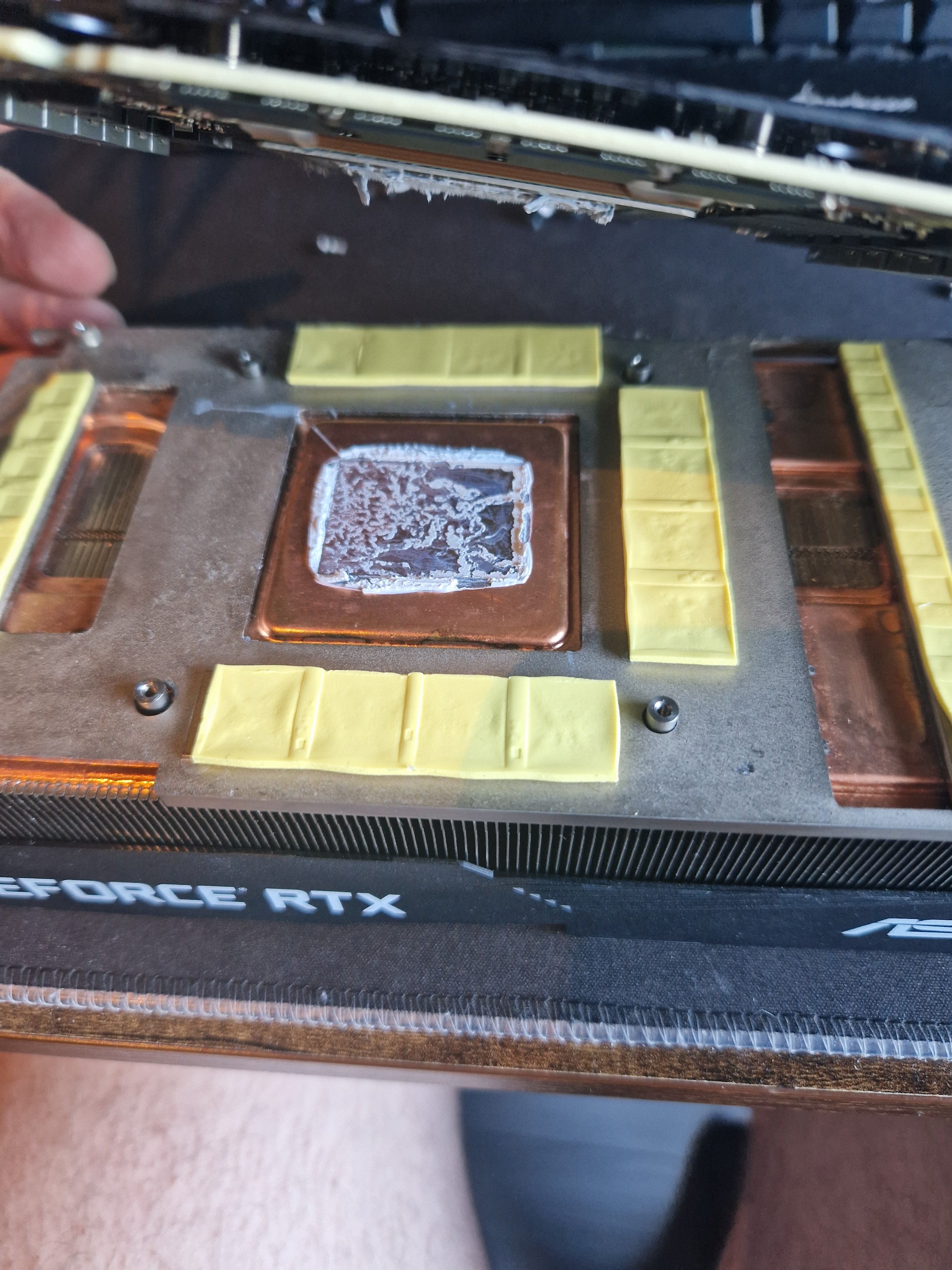

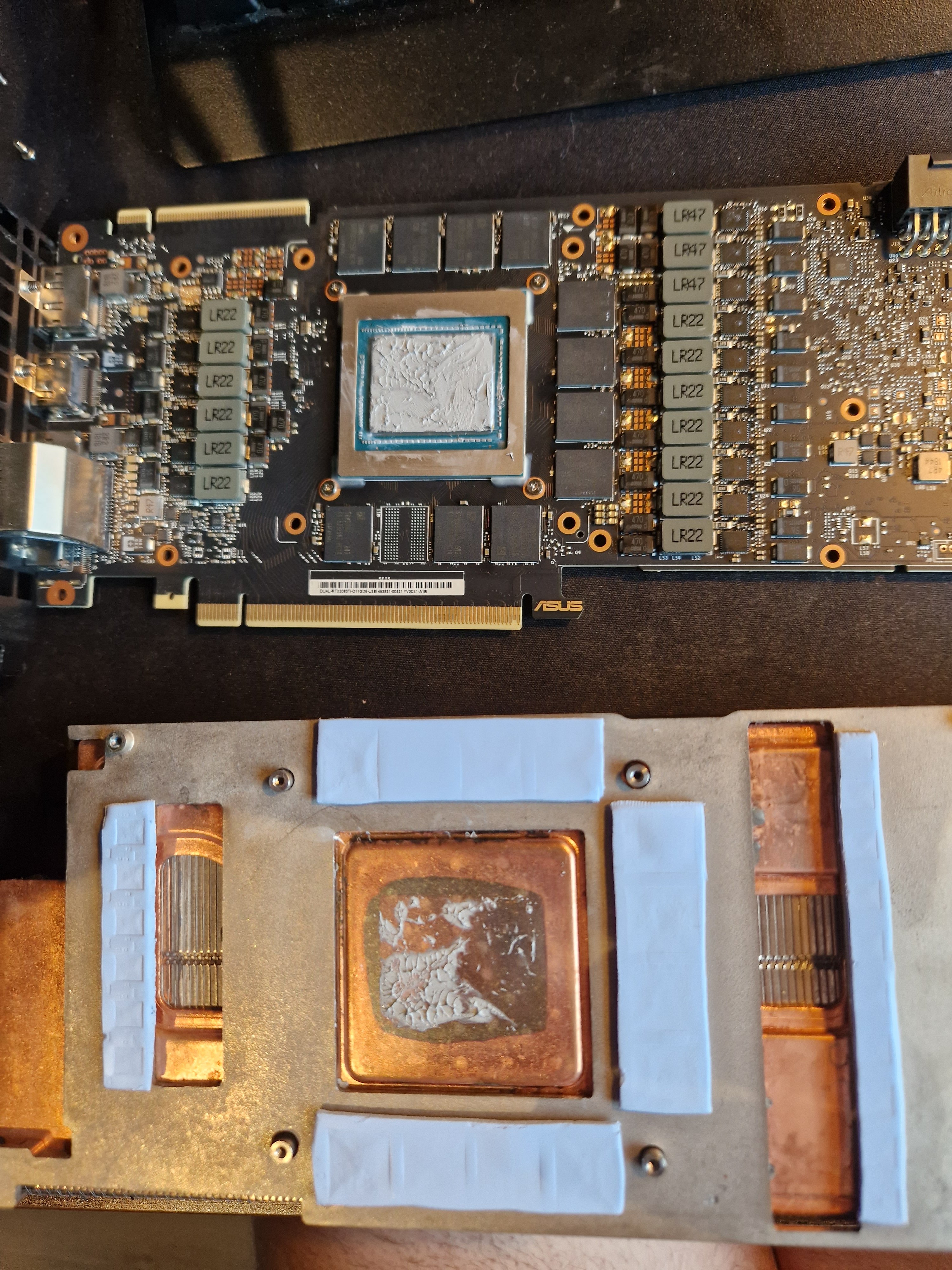

Ich habe jetzt Fotos beim aufschrauben gemacht.
Kannst du eventuell erkennen was da falsch ist :/?
Das erste Bild ist von vor dem Austausch also da sind noch alte paste und alte pads drauf.
Das 2te ist das von jetzt nachdem Austausch.
Ich glaube ich erkenne es schon also ich glaub zu wenig paste ?
Weil die ei drücke waren bei den alten doller.

Das erste Bild ist vor dem Austausch
Und das 2te von gerade eben
Zu wenig paste ?

Wärmeleitpaste sollte in Ordnung sein, wenn das nur eine dünne deckende Schicht ist. Die Abdrücke in den Pads sind nur so unterschiedlich, oben und rechts scheint der Druck auf die Pads geringer zu sein als links und unten. Da sollte man doch eigentlich überall gleichermaßen Abdrücke sehen, oder? War der Kühler richtig befestigt?
Was mich noch wundert ist, das dort wo die paste am kupfer dran war sind die Abdrücke am dollsten, und dort wo kaum Abdrücke sind ist keine paste
Müsste es nicht eigentlich genau anders rum sein?

Das ist ein guter Punkt der weiter dafür spricht, dass der Kühler nicht korrekt montiert war. Die WLP ist ja genau in der Ecke am Kupfer zu sehen wo die Abdrücke sind, also hast du in dem Bereich mehr Druck als beim Rest. Beim ersten Zerlegen siehst du ja wie die originale WLP gleichmäßig verteilt am Kupfer hängt inkl. Überschuss am Rand.
Irgendwo hast du was falsch gemacht beim Montieren, ggf. auch die Schrauben einfach nicht fest genug angezogen.
Sieht das nur so aus oder hast du die Paste gespachtelt?
Und das einfach so nach dem Abnehmen? Das wirkt fast als wäre da nicht so recht kontakt gewesen über die ganze Fläche. Die Pads sind auch nicht so wirklich eingedrückt. Sind die neuen vll. zu hart im gegensatz zu den alten?

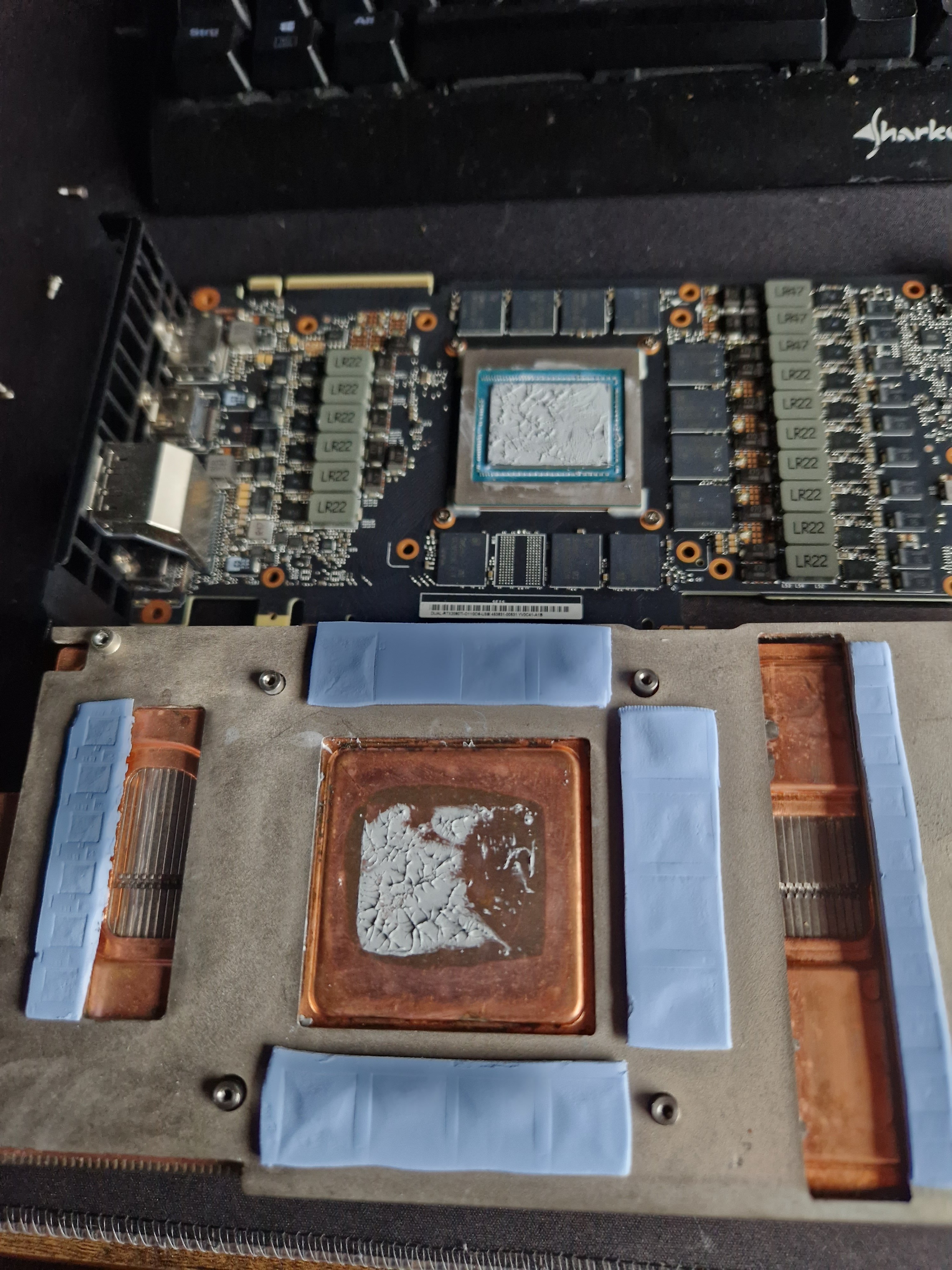

Hab es jetzt wieder drauf geschraubt zu doll es ging...
Soll jetzt erstmal wieder aufmachen zum gucken oder direkt wieder einbauen ?

Also ein wenig mehr aber mehr schrauben ging wirklich nicht leider

Naja sieht ja schon ein wenig besser aus und war ja auch noch nicht warm. Beim Schrauben auch etwas Druck ausüben bei den Schrauben mit den Federn.
Setz es so nochmal sorgfältig zusammen und bau sie wieder ein (WLP ist dem Bild nach weiterhin genug drauf). Mehr Ideen habe ich dann aber leider auch nicht, da mir das weiterhin als sinnvollste Erklärung erscheint.
