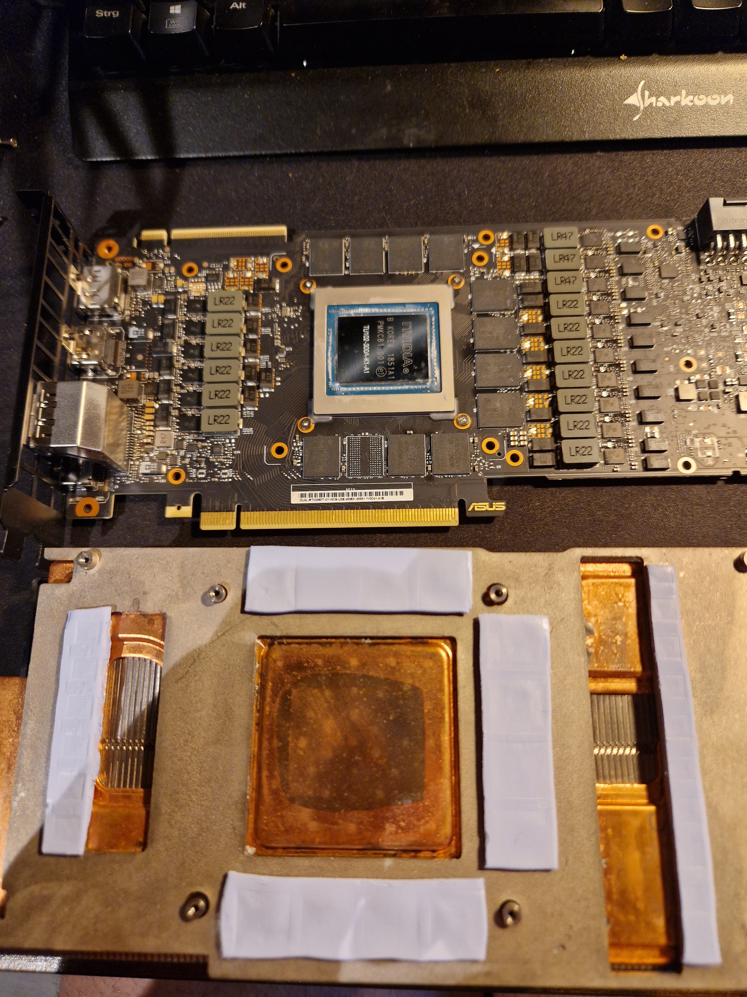

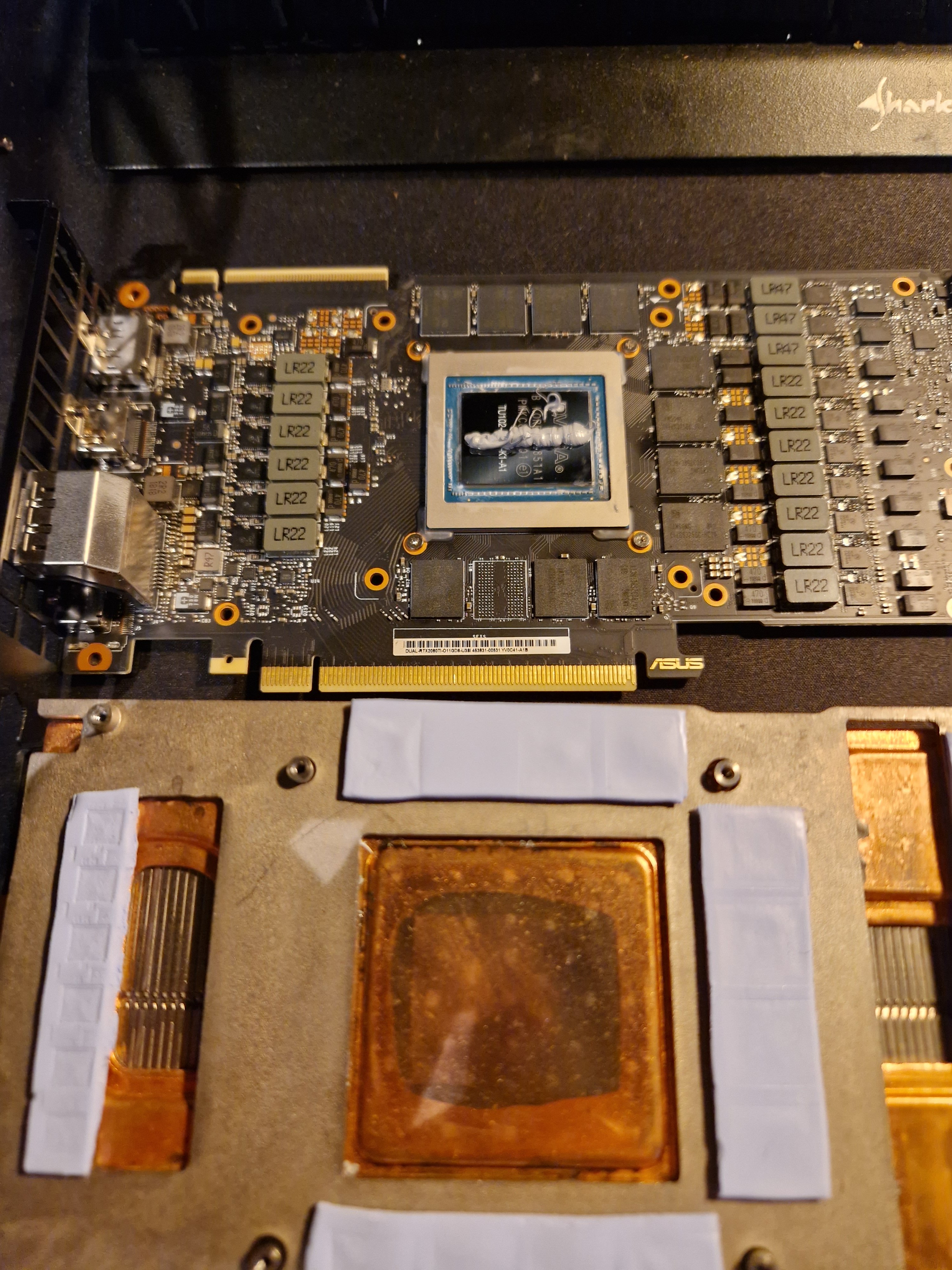

Probleme mit rtx 2080ti
Für meinen Geschmack läuft da was schief im wahrsten Sinne des Wortes.
Entweder du hast da auf der einen Seite so viel hingespachtelt dass das einfach keinen flächendeckenden Kontakt bekommt oder da passt was nicht bei den Schrauben.
Der Link oben in #21 kam nicht von ungefähr, Spachteln ist suboptimal.
Hmm
Das kann natürlich sein das ich es mit dem spachteln nicht gut hinbekommen habe.
In dem Link ist zu lesen dass es das beste wäre ein Wurst längs in der mitte zu machen und dann einfach mit der gpu rauf und zu Schrauben.
Soll ich es einmal sauber machen und mit einer Wurst probieren ?
Ist es denn von den pads her ok ? Oder müssen die richtig tiefe Druck stellen haben ?
Das stimmt, sieht man sofort. Wenn man spachtel, dann sollte man auf Gleichmäßigkeit achten. Benutze immer einen von UHU, hatte nie Probleme.
Müssen ist relativ, solange die soft genug sind ist es zumindest nicht schlimm, dass da was nicht ganz passt sieht man ja auch an den Pads wenn man vorher- nachher vergleicht. Das Links sieht ja ähnlich eingedrückt aus wie davor und da hast du auch Kontakt.
Hmm was könnte ich dagegen machen? Also dickere pads hat arctic leider nicht, falls es eine Lösung wäre da wo weniger Druck stellen sind dickere zunehmen aber dann ist ja auch der Abstand zum Kühler wieder größer auf der seite wo schon so nicht hin kommt von der paste
Ich werde es gleich sauber machen und längst eine Wurst legen und dann so verschrauben wie bei #21 im link zu sehen ist.
Ich glaube eher, dass der Kühler nicht gerade auf der GPU auflag.
Nicht dickere, die haben doch schon Kontakt, was maximal sein kann dass sie schon zu dick sind.
Wenn das jetzt mit der Wurst auch nicht klappt dann wäre es vielleicht schlau die gleichen pads in 1mm statt 1.5mm zu holen vielleicht habe ich dann mehr druckstellen und komme insgesamt besser an den Kühler mit der gpu.

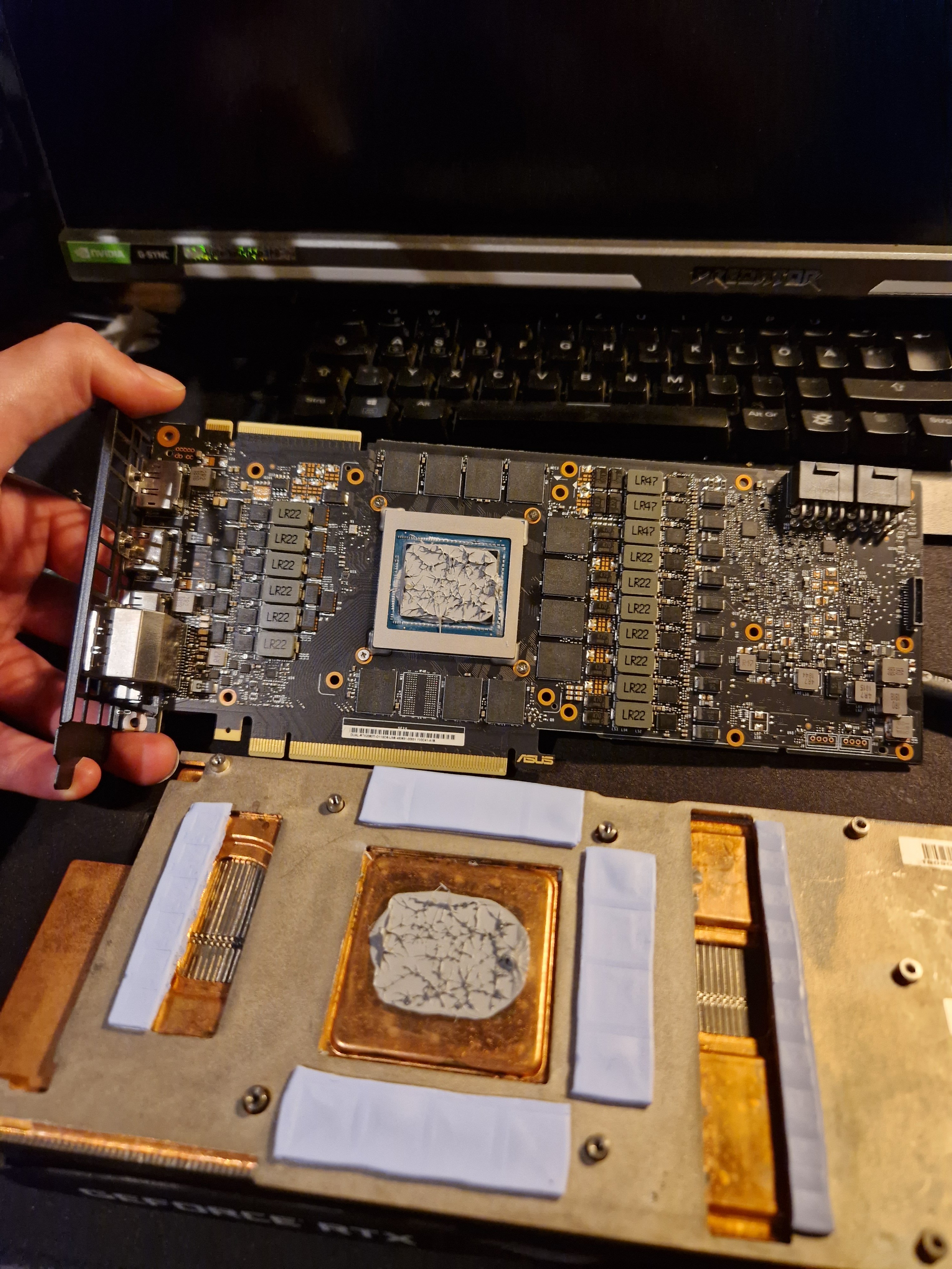

So sieht es jetzt aus
Die Ecken brauchen Paste, ansonsten sieht das schon vielversprechender aus als alle Bilder davor, aber scheint halt immer noch recht viel gewesen zu sein.
Habe nocheinmal richtig nachgezogen jetzt sind die Ecken auch noch abgedeckt.

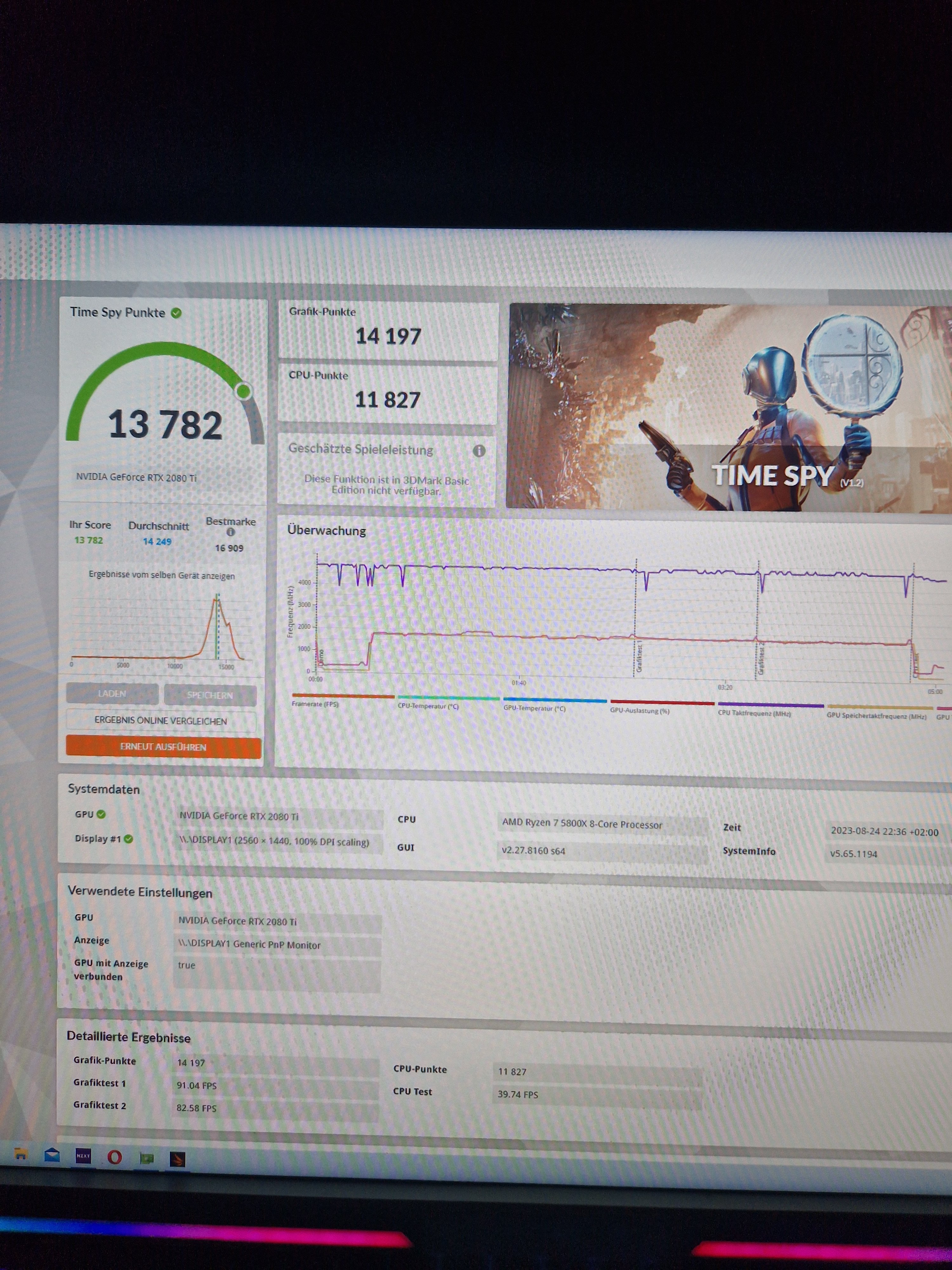

Ich werde die mal eben einbauen und 3dmark erstmal kurz laufen lassen
DaysShadow schrieb:
Wärmeleitpaste sollte in Ordnung sein, wenn das nur eine dünne deckende Schicht ist.
Ich schrieb das übrigens nicht aus Spaß. Hattest du die GPU wie ein Nutellabrot beschmiert oder was? :D
Ich hab mit der Spachteln-Methode nie Probleme gehabt, aber hab auch nur immer mit einem Klecks (erbsengroß hieß es immer) in der Mitte angefangen und den dünn verstrichen, falls es zu wenig war um in die Ecken zu kommen eben noch mal ein kleines bisschen dazu gegeben.

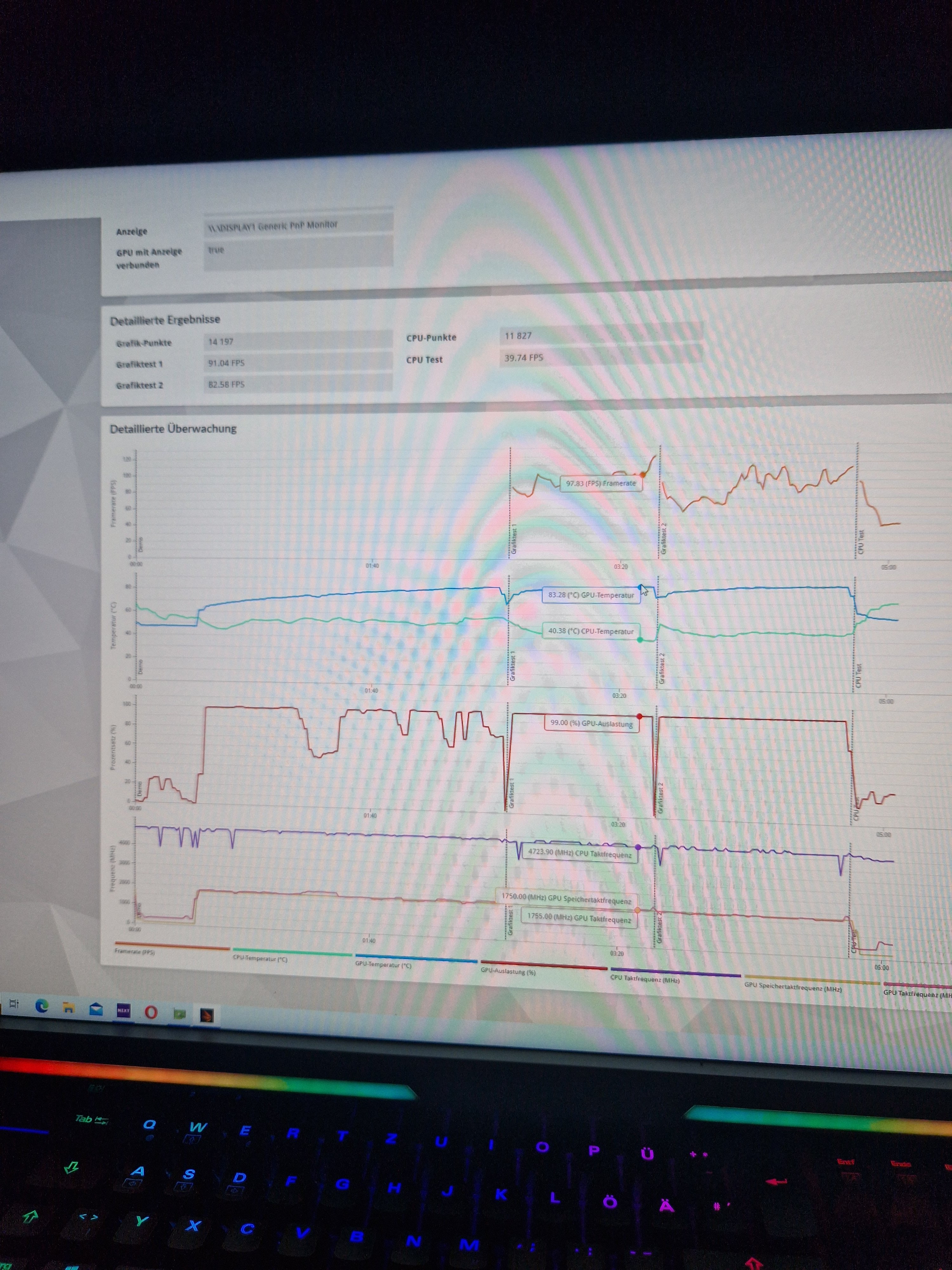

Hab einmal 3dmsrk laufen lassen vorher hatte ich ja nicht mal die Hälfte vom score die Lüfter sind auch recht ruhig geblieben im vergleich

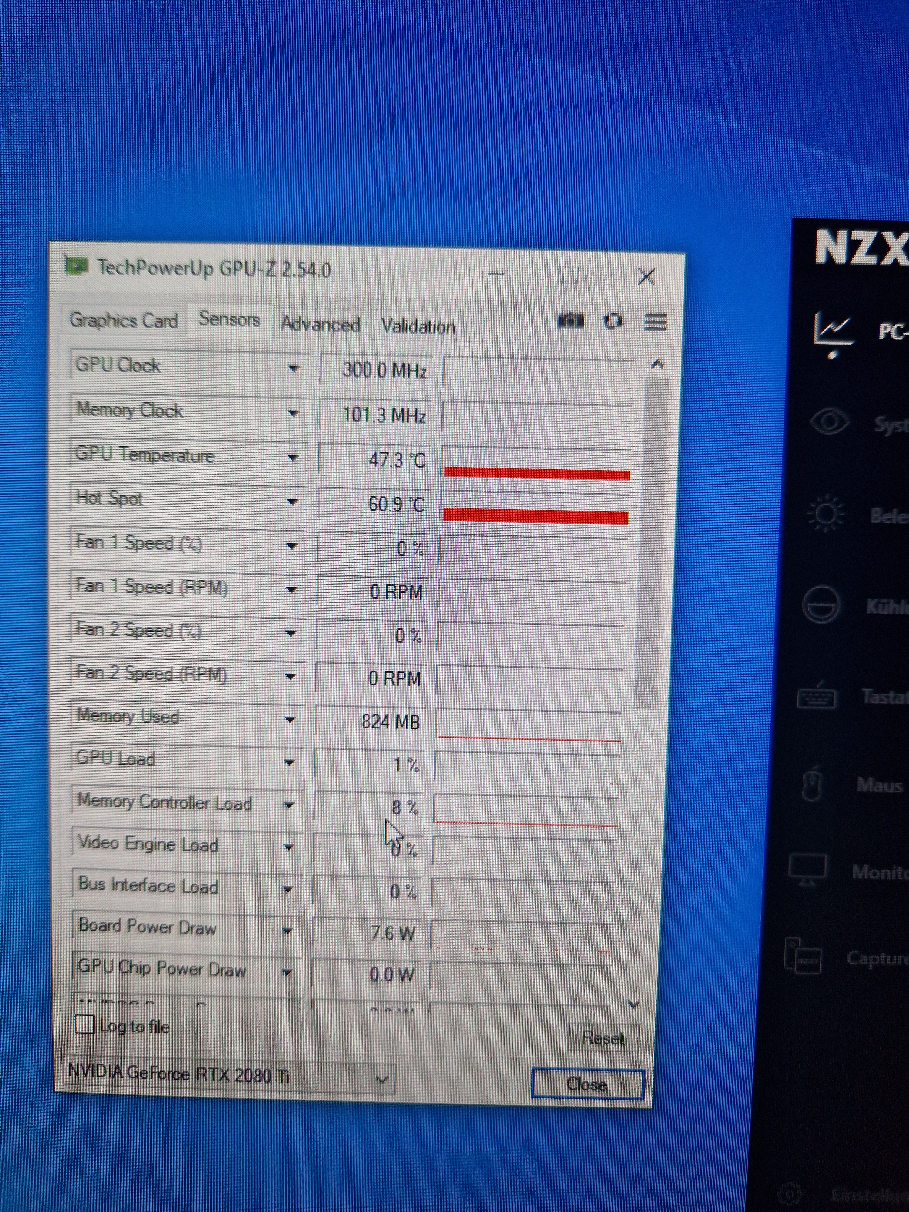

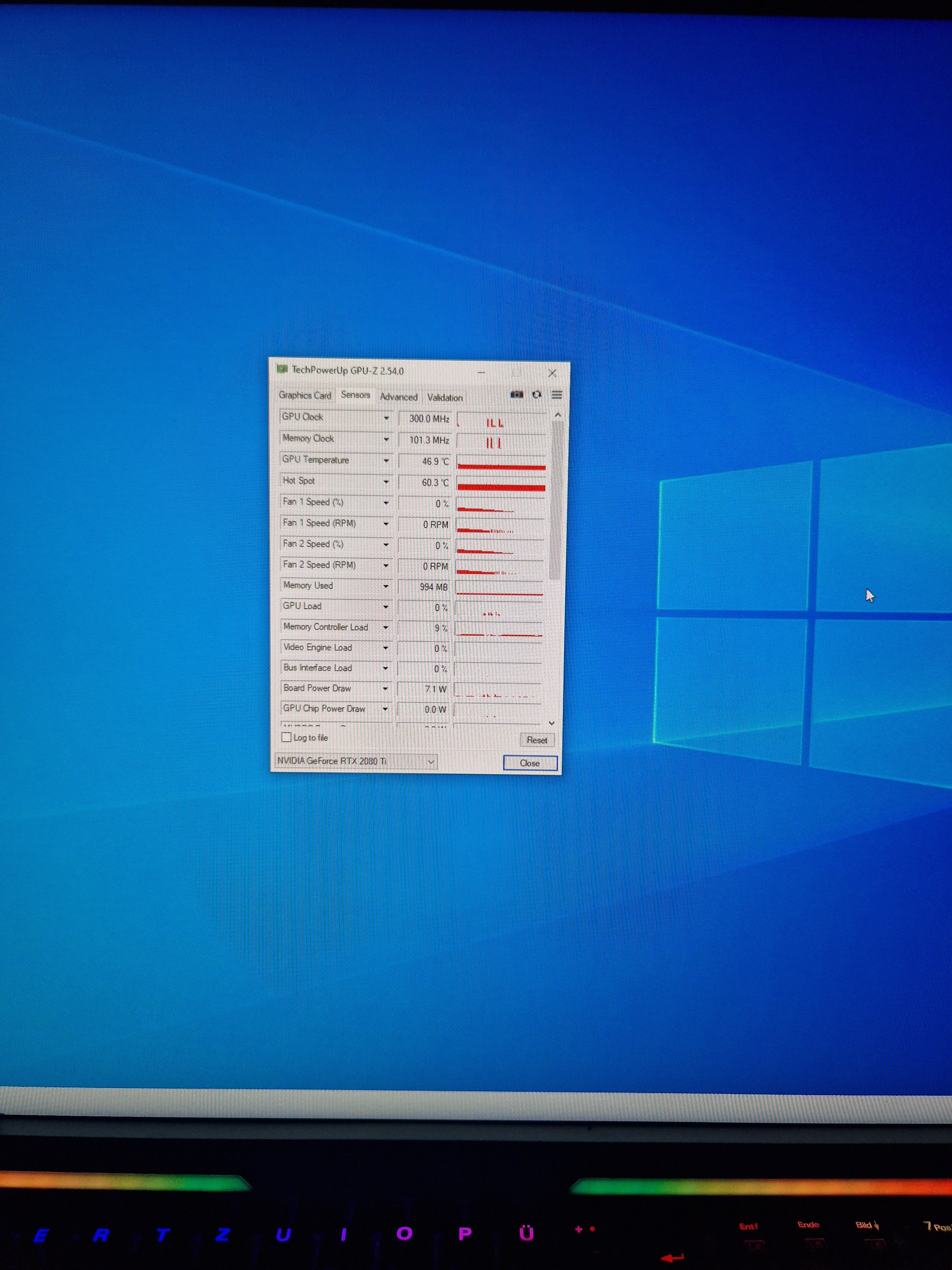

Könntest du noch die peak Werte bei GPU-Z zeigen, auf dem Screenshot da erkennt man jetzt nichts relevantes.
Aber der gpu z zeigt an das was nicht stimmt :/
Ist wohl jetzt zuviel oder?

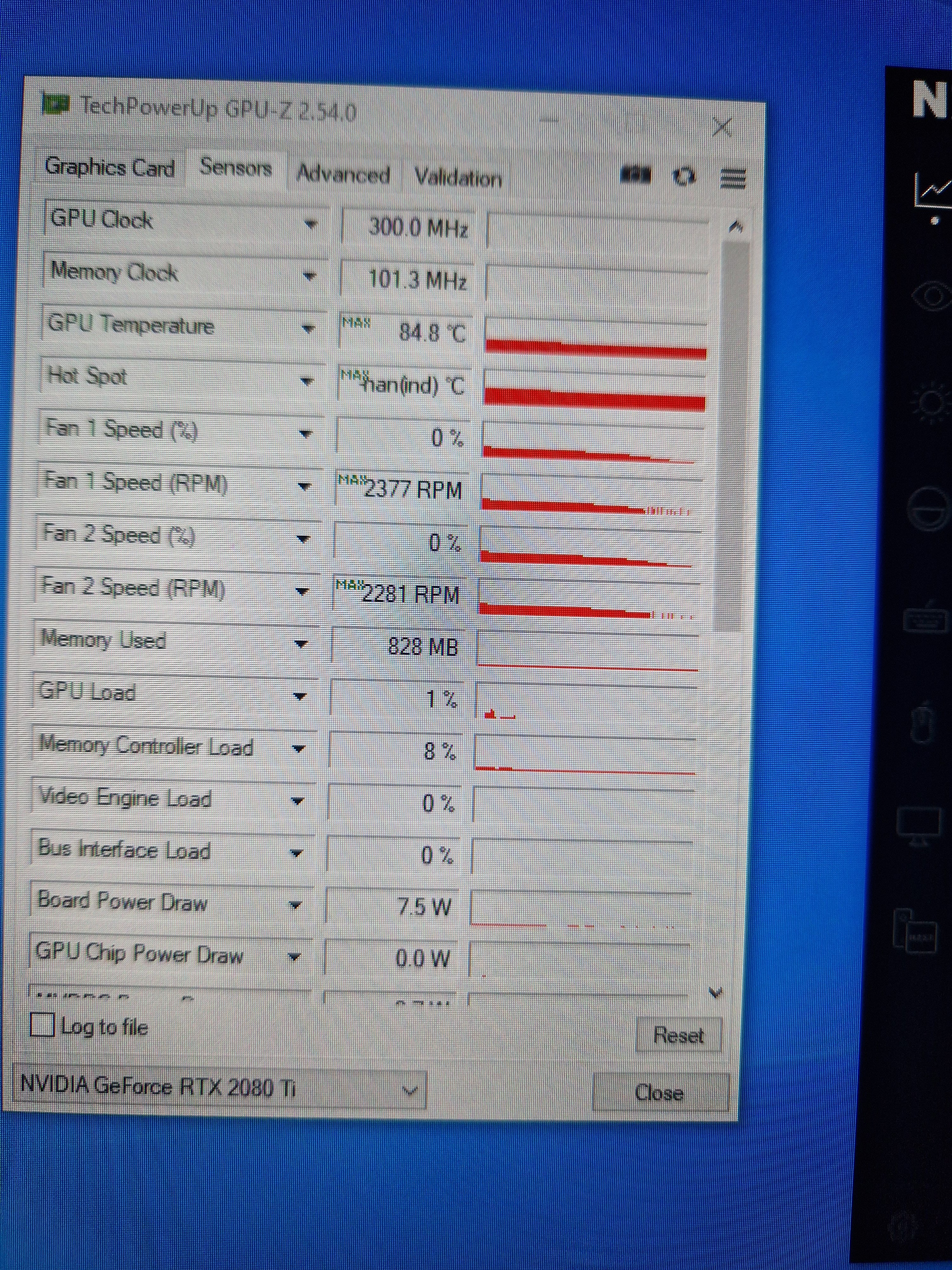

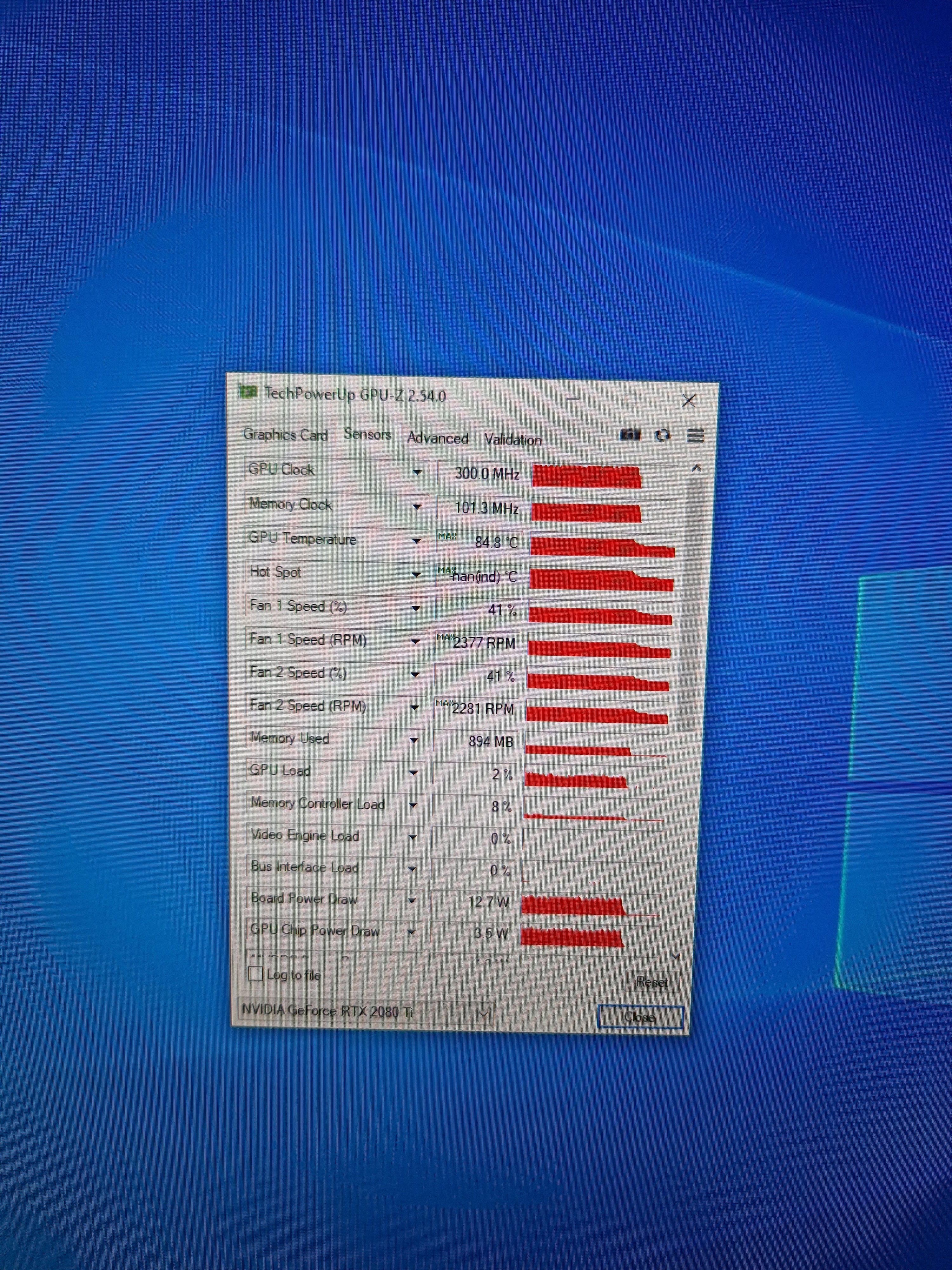

Peak werte
Ich hatte jetzt kurz im game auch geguckt da hatte ich wieder die 120 fps aber dafür die kack gpu z Werte wobei ich den Wert bei Hotspot nicht verstehe
Ist das nur für den max Wert oder generell beim Hotspot? Immer noch wenn du oben rechts refresh klickst?
84°C Average Die sind jetzt auch nicht berauschend für einen frischen repaste.
Ich würde vermuten dass immer noch zu viel Paste auf dem Die ist und kein gleichmäßig vernünftiger Anpressdruck herscht.
Wenn ich refresh mache ist es wieder weg jnd zeigt 60 Grad an
Hmm was kann ich denn als nächsten versuchen ? Dünnere pads oder bei 1.5 und von einer anderen Marke als von arctic ?
