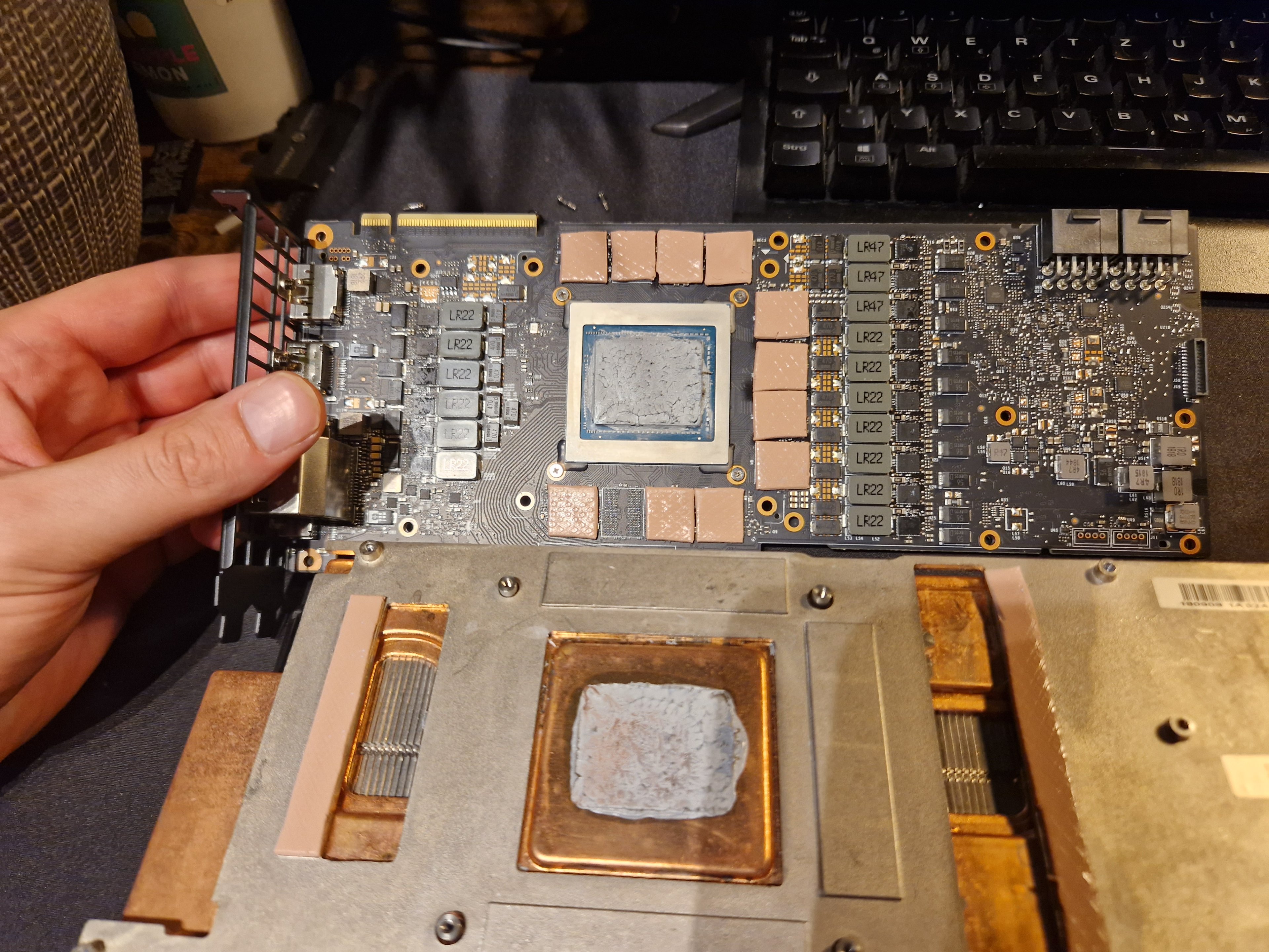

Die Pads Links sehen weich genug aus bei genug Anpressdruck , also scheint mir das eher bisher ein Highspot Problem zu sein weil du einfach viel zu viel Paste auf den Die hattest bei jedem Versuch.

Doch, die schlechten Temps kommen von den Pads. Die sind zu hart, dadurch bekommt der Die keinen richtigen kontakt zum Kühler! (sieht man auch am Abdruck)
Endweder dünnere oder weichere Pads nutzen.
Man sieht auch bei den ersten Bildern, dass die alten Pads deutlich weicher waren.

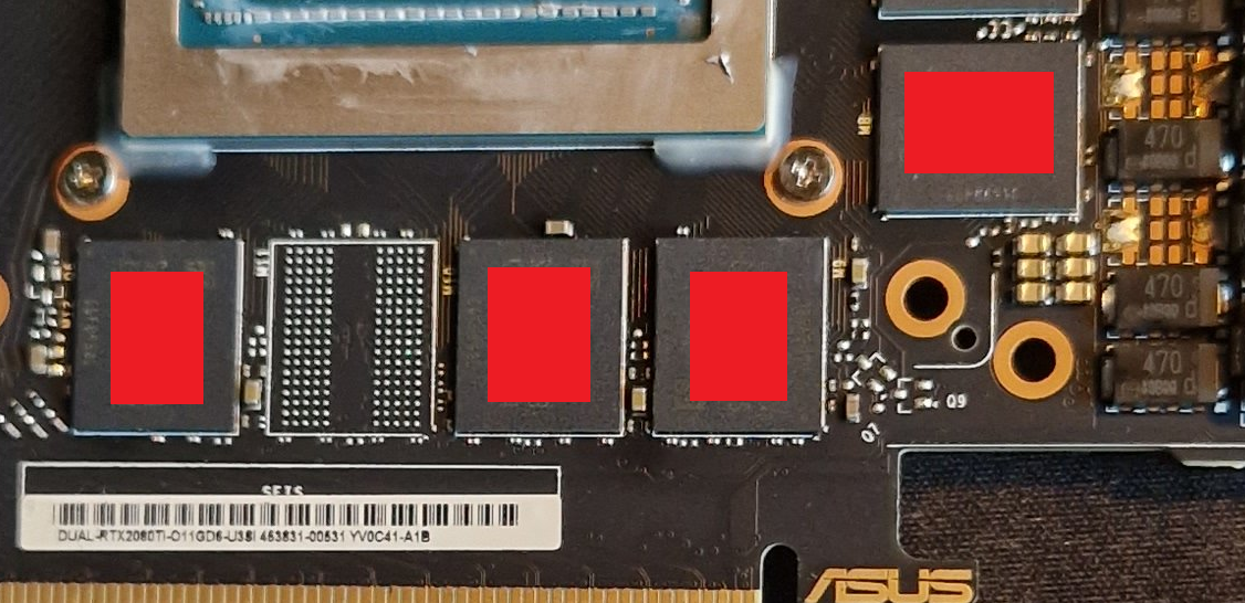

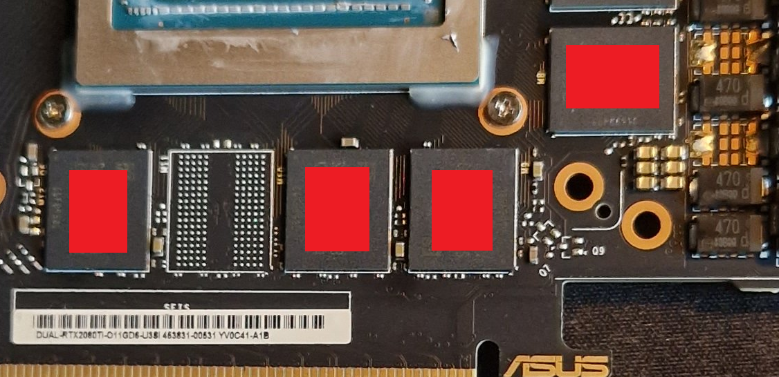

Pads übereinander stapeln geht problemlos. Die TP3 sind schon recht weich, die alten TP2 sind recht hart. Aber ich weiß das die OEM Original Pads noch viel viel weicher sind, nur bekommt man die nicht einfach so zu kaufen, und die leiten die wärme aber auch viel schlechter. Was du noch machen könntest: die RAMs nur mit einzelnen, kleinen TP3 Wärmeleitpads versehen, aber eben wirklich klein, sodas nur die Mitte vom Ram chip jeweils bedeckt ist, weil nur da entsteht die Wärme bei den RAM Chips, so hier in etwa
damit bekommst du schonmal den Flächendruck etwas runter, damit wiederrum könnte der Kühler besser auf der GPU aufliegen. Das Wärmeleitpasten abdruckbild muss eigentlich hauch dünn sein, also wenn du den Kühler drauf baust und wieder abbaust, sollte man im optimalfall das metall vom Kühler und der GPU durch die wärmeleitpaste hindurch sehen. Die Wärmeleitpaste die zuviel ist, drückt es seitlich an der GPU einfach raus.

Das Problem ist auch das ich beim ersten versuch ohne zu viel paste nur auf einer seite dort wo die Abdrücke tiefer in den Pads sind habe und dort wo wenig Abdrücke sind war nichts
Nochmal, du hattest beim ersten mal nicht zu wenig WLP drauf.
Die von dir verwendeten Pads waren/sind viel zu hart! Und dadurch zu dick!
Dein GPU Hersteller hatte dickere pads als notwendig verwendet. Kann man machen wenn sie sehr weich sind (so wie die original).
So kann man für alle Bereiche nur eine Stärke einsetzen.
Dumm nur für den Kunden, wenn er, um seiner GPU was gutes tun will, neue einsetzt. (wie du)
Dann ist man gezwungen, zu experimentieren und nachmessen.
Ich würde da versuchen, mit dünneren und weicheren Pads ein gutes Ergebnis zu bekommen.
Gerade bei dein Speicher sollten da locker 1mm Pads ausreichen.
Bei den Spannungswandler müsste man den Abdruck dann kontrollieren, obs reicht.

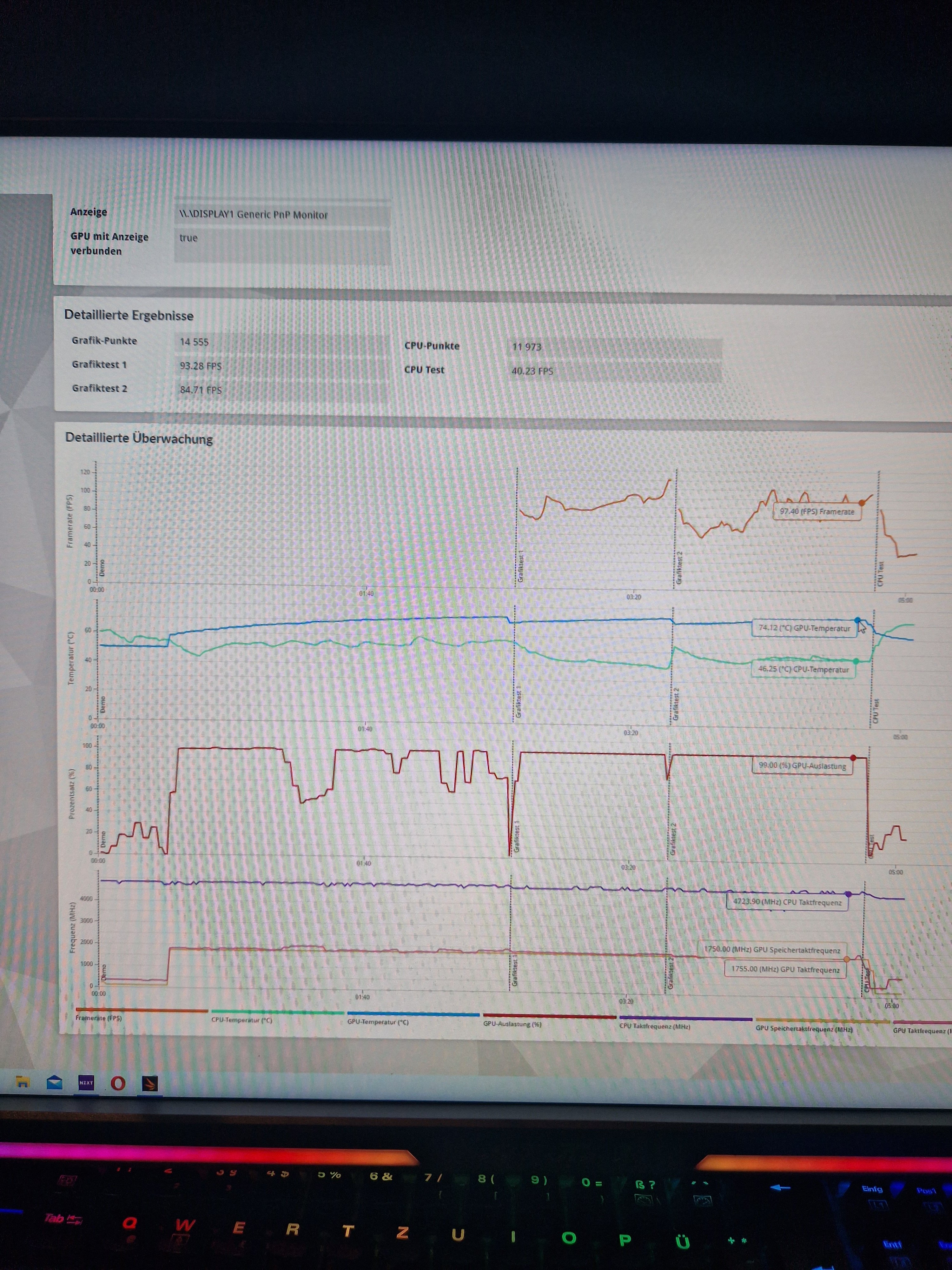

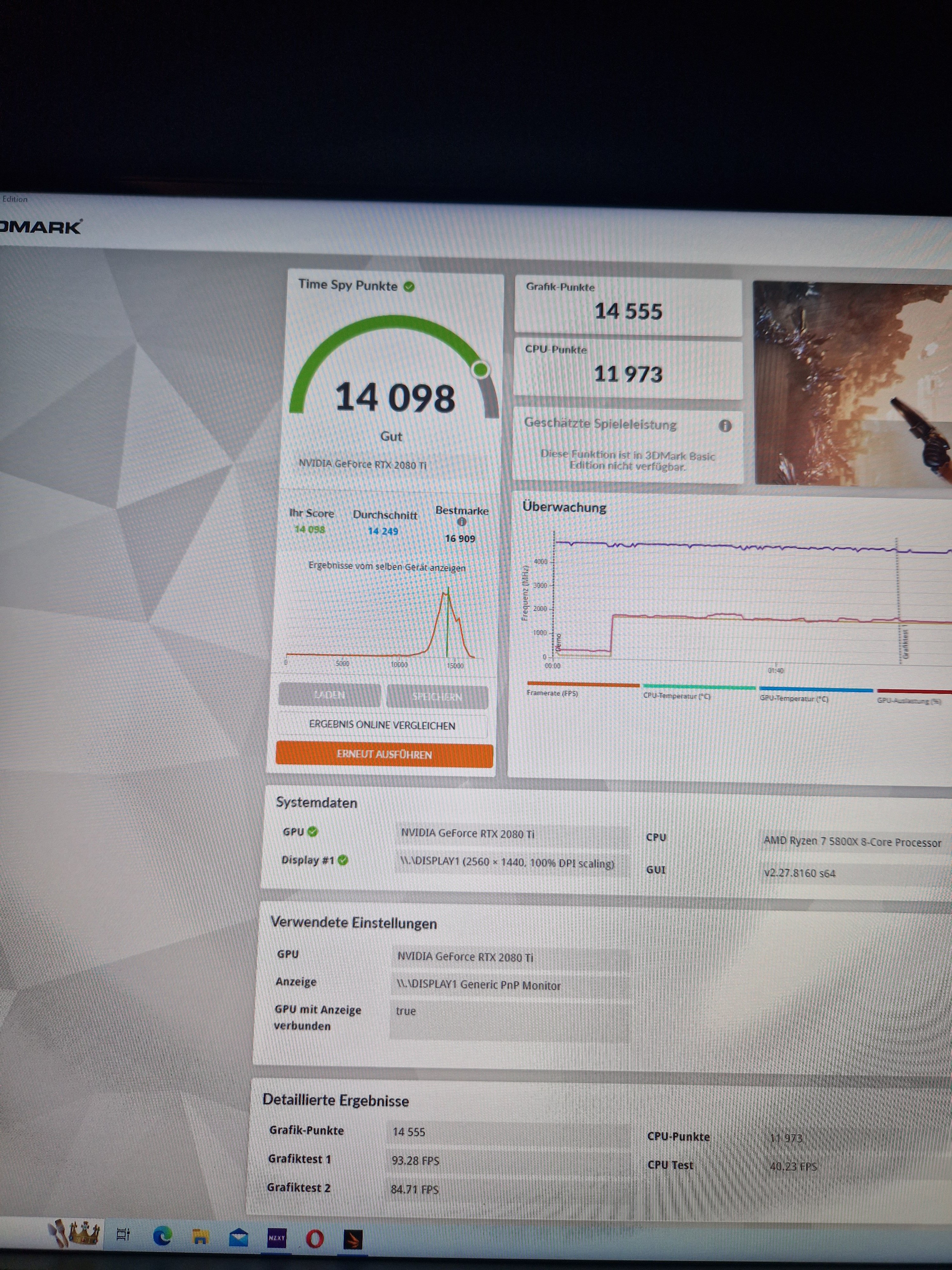

Wie findest du diese Werte jetzt beim 3dmark ?
Habe statt 1.5 mm 1mm von thermal grillz genommen.
Ich habe beim raufschrauben auch direkt gemacht dass der Kontakt viel besser ist weil man die paste gemerkt hat sage ich mal ( ganz schmale Wurst)

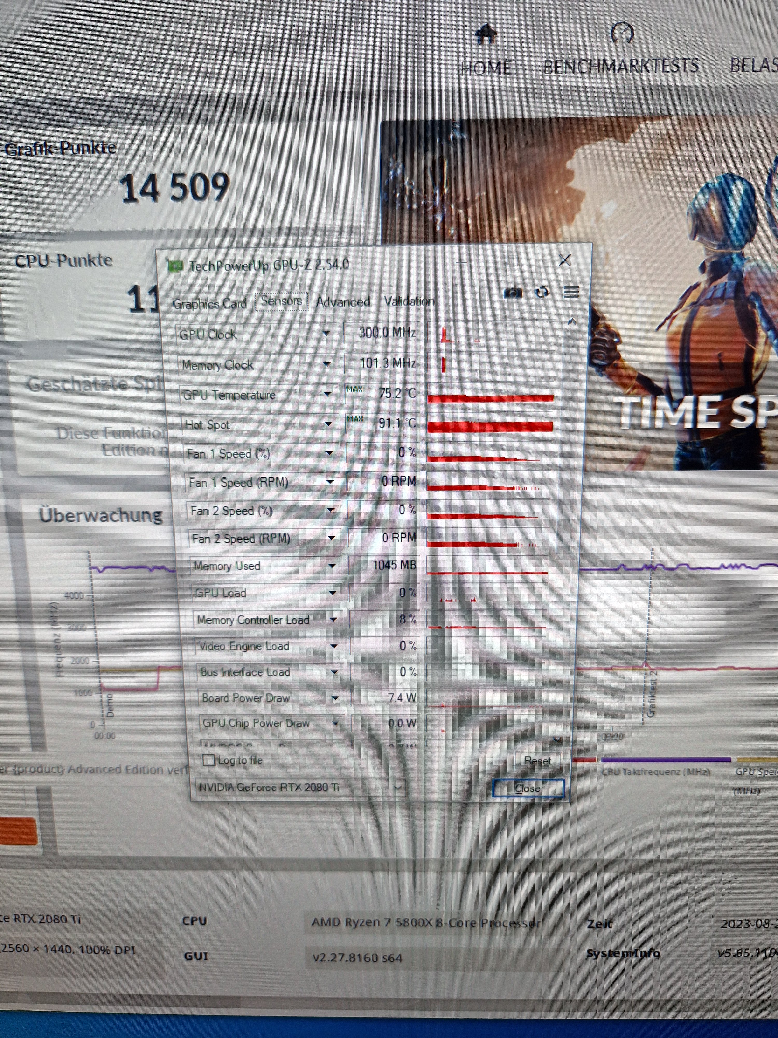

Ich dachte schon 90 sind zu hoch....
Also sieht alles gut aus ?
Aber wieso ich von 3dmark score untern durchschnitt bin lässt sich glaube ich garnicht sagen oder ?
Also ist mir nicht wichtig solange es gut läuft.
