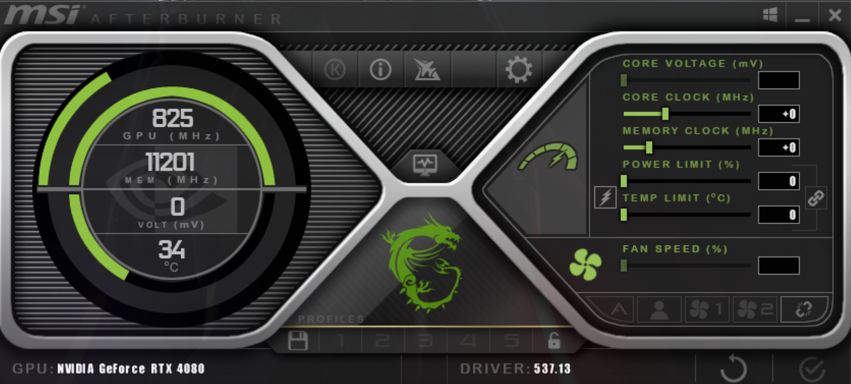

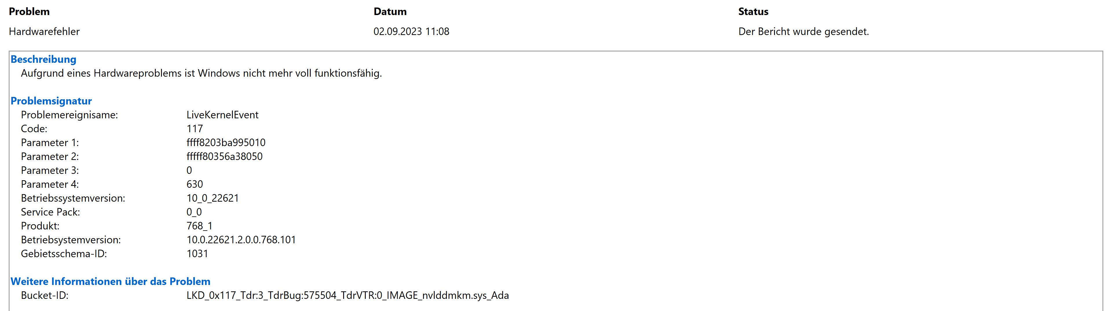

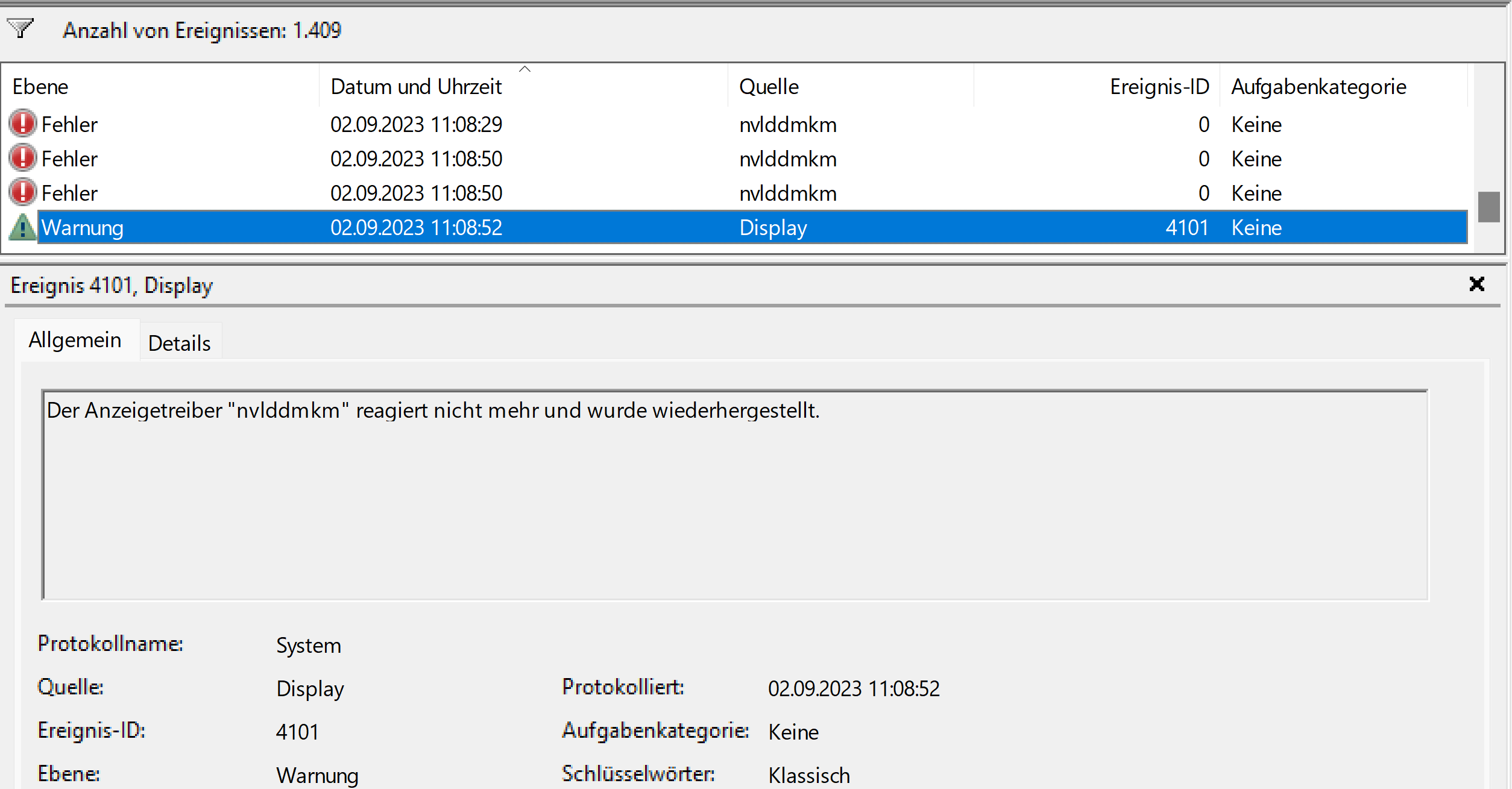

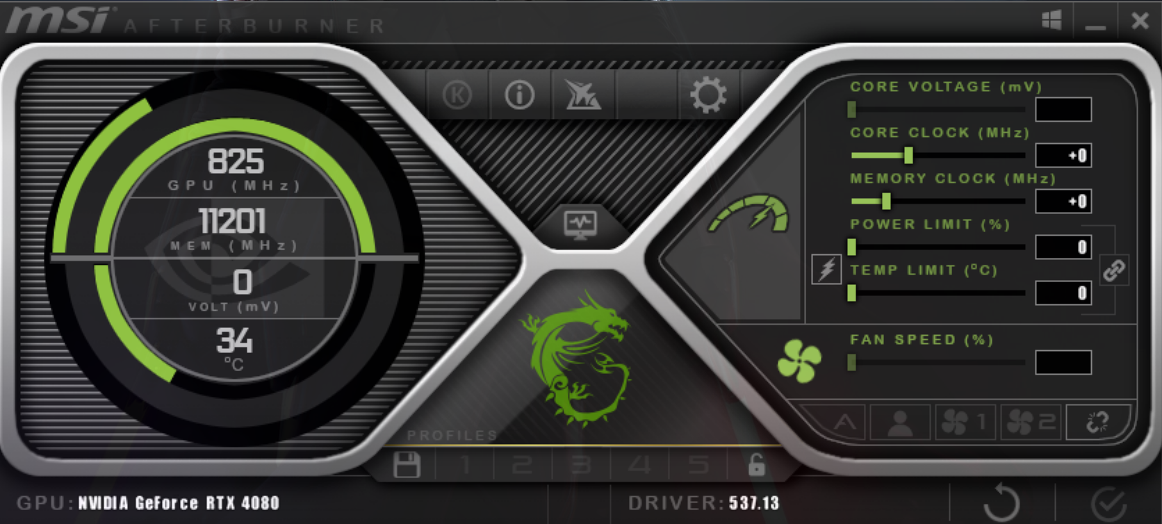

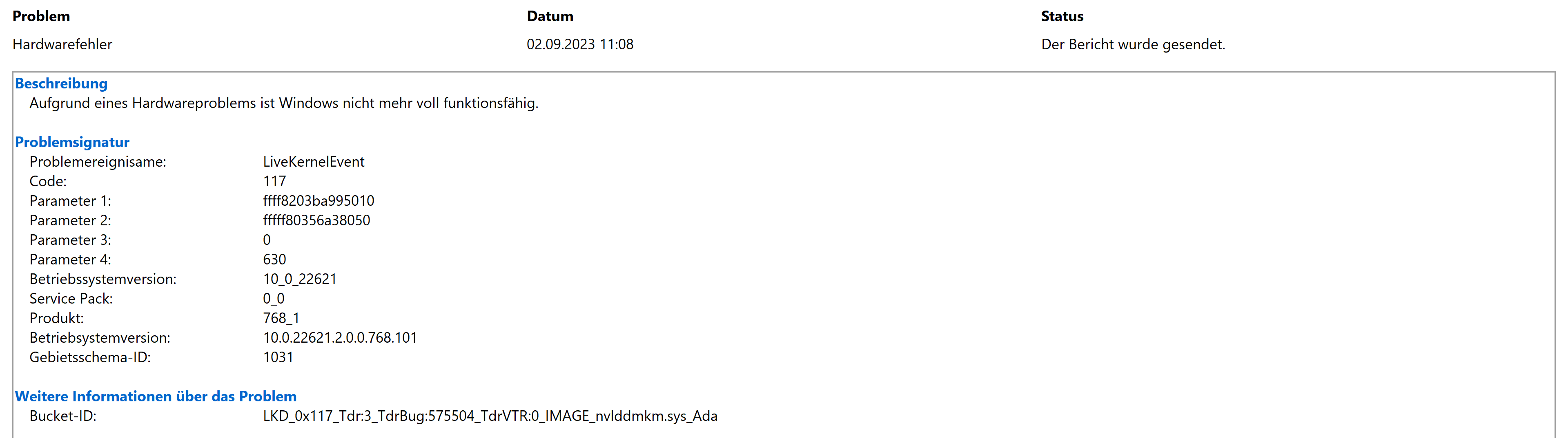

Spezifisch handelt es sich vermutlich um die Grafikkarte die Probleme macht. Läuft sie normal habe ich immer wieder abstürze des Anzeigetreibers. Der Bildschirm hängt sich kurz auf und wird dann kurzzeitig schwarz, Egal ob im Idle oder in Spielen. Danach funktioniert es wieder. Diese Abstürze treten willkürlich auf und können von mir nicht reproduziert werden. Dieses Problem konnte ich umgehen indem die Grafikkarte in den Nvidia Einstellungen auf "Maximale Leistung bevorzugen" gestellt habe. Dann tritt jedoch ein weiteres Problem. Steht die GPU auf maximaler Leistung taktet sie nicht richtig. Anbei noch ein Screenshot dazu. Dann habe ich auch in Spielen nur noch durchschnittlich 15 FPS. Erst nach mehrmaligen Neustarten taktet sie richtig hoch. Normalerweise piept es beim Hochfahren des PC ein mal. Beim ersten Hochfahren des Tages piept es jedoch mehrmals und der Bildschirm wird erst relativ spät erkannt.
Der Screenshot vom Afterburner zeigt den Takt nach dem Einstellen auf maximale Leistung. Das Powerlimit kann ich nicht verstellen. stelle ich es auf 100% und klicke auf den Haken springt es wieder zurück auf Null.
