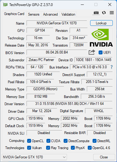

Hört sich nach Grafikkarte kann kein UEFI an. Bitte mal GPU-Z posten.

Das hat aber überhaupt nix mit einem piepsenden Mainboard zu tun, eher mal das Grafikkartenbios und das Board-Bios auf den neuesten Stand bringen.
Reaktionen: Trebit
Questionmark schrieb:
Na klar, das ist ein Patch für die UEFI Firmware und das ist genau das Problem, wenn du piepsen mit Secure Boot (CSM off) hast. Und dieser Fix ist für das Grafikkartenbios...
Without the update, systems that are connected to a DisplayPort 1.3 / 1.4 monitor could experience blank screens on boot until the OS loads, or could experience a hang on boot.
Reaktionen: Trebit

cvzone schrieb:
Tatsächlich hat das mein Problem gelöst. Das piepsen ist weg und der PC startet normal. Ich hoffe das bleibt so. Ich bedanke mich an alle die mir geholfen haben. Ich bin einfach nur glücklich, dass ich keine neue Grafikkarte kaufen muss.
