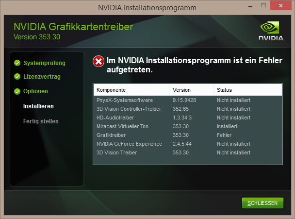

Was mir auch noch aufgefallen ist, dass bei der Installation des Grafiktreibers die erste Installation fehlgeschlagen ist. Zwischendurch hat Windows automatisch irgendeinen Treiber installiert, dann lies sich auch der Nvidia Treiber installieren. Bei dem Update auf den neueren 353.30 ist die erste Installation allerdings wieder fehlgeschlagen.

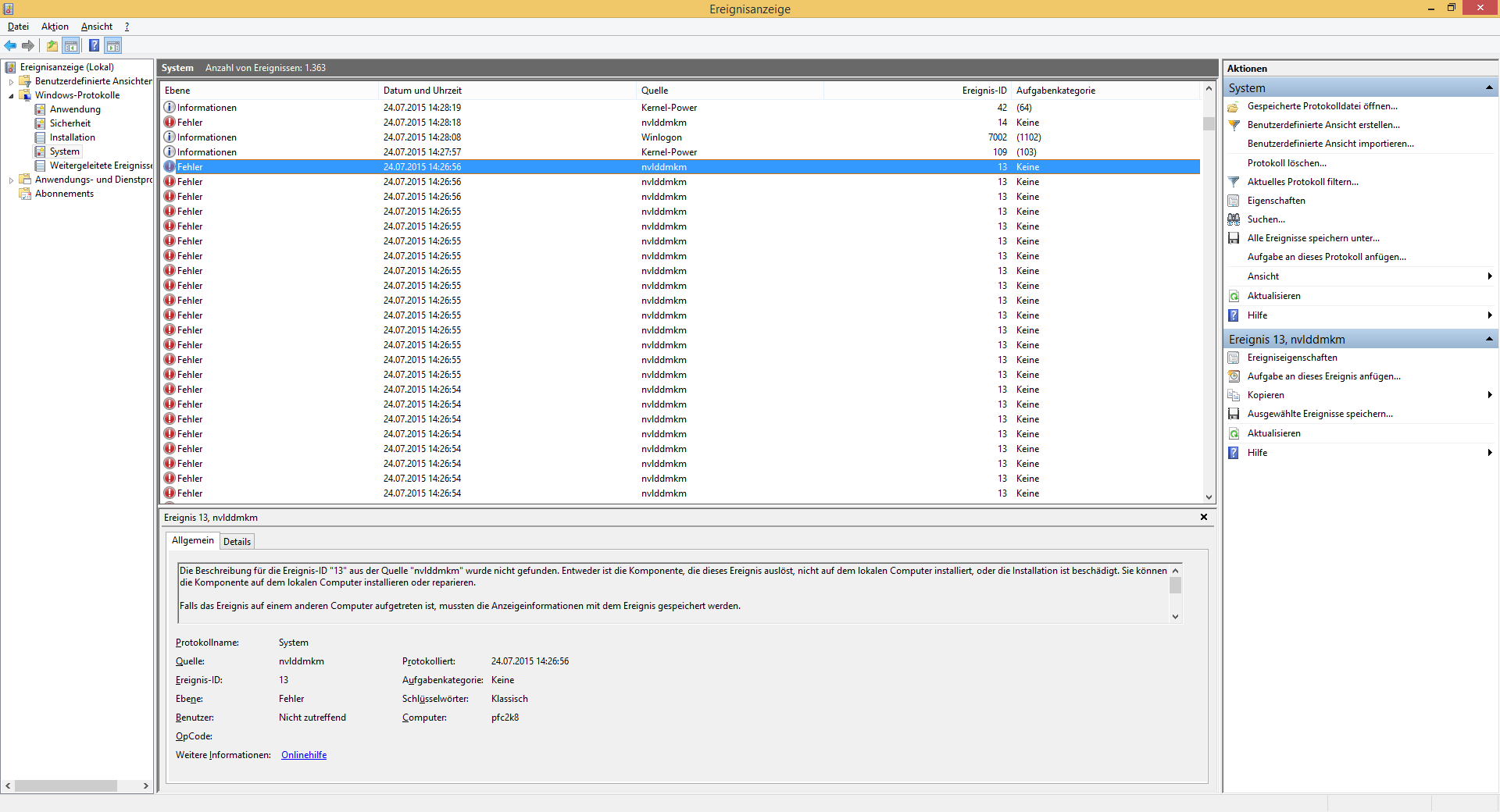

Gestern war es bei CS:GO so schlimm, dass ich nicht mal mehr ordentlich auf den Desktop kam und den Rechner neustarten musste. Der Rechner hatte da total langsam reagiert und alles verspätet durchgeführt, der Eventlog wurde mit zahlreichen "nvlddmkm" Errors befüllt.

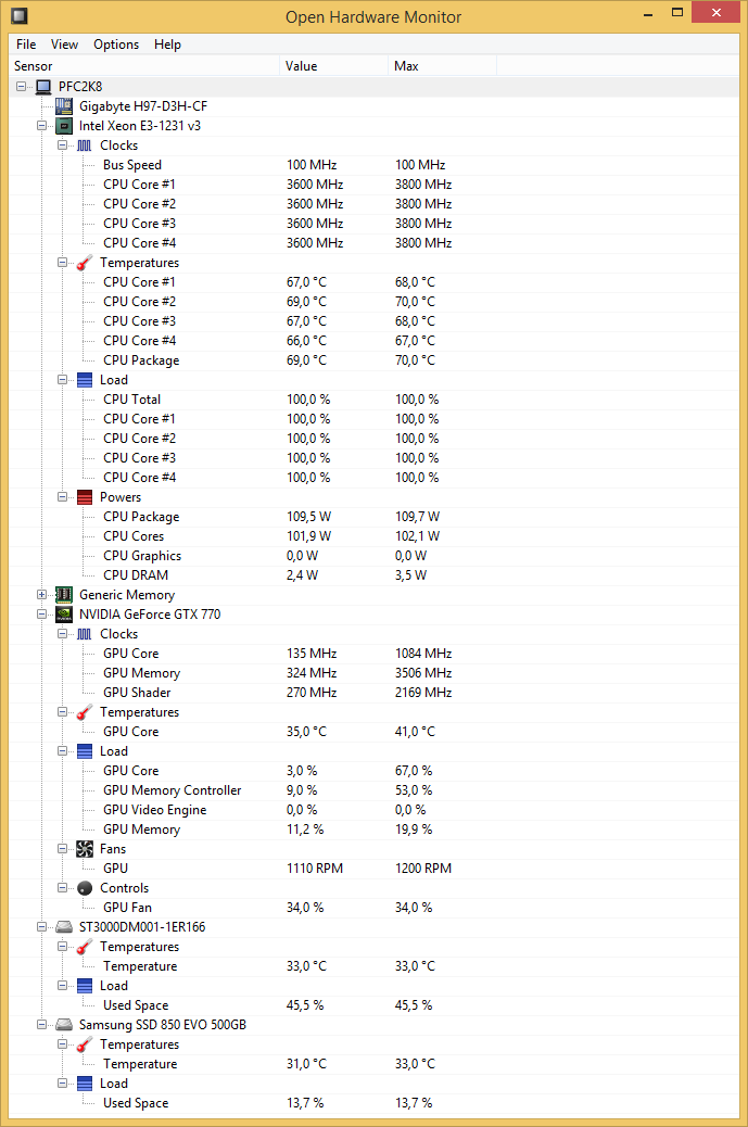

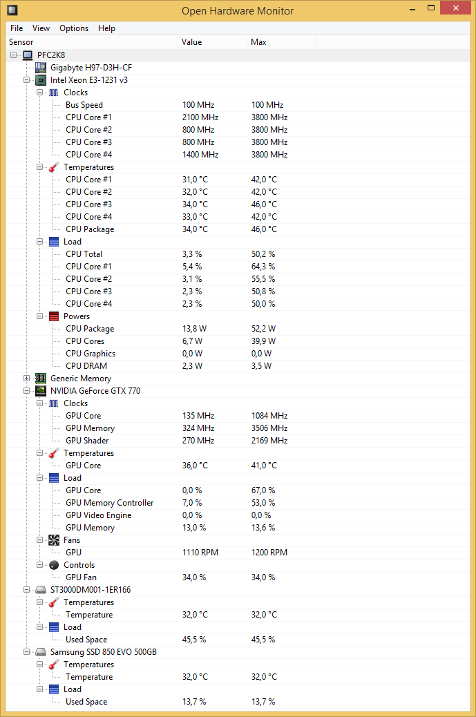

Im Anhang findet ihr außerdem noch die Temperaturen der CPU und GPU während des schauens eines youtube Videos / im Idle und während prime95 "Small FFTs".
