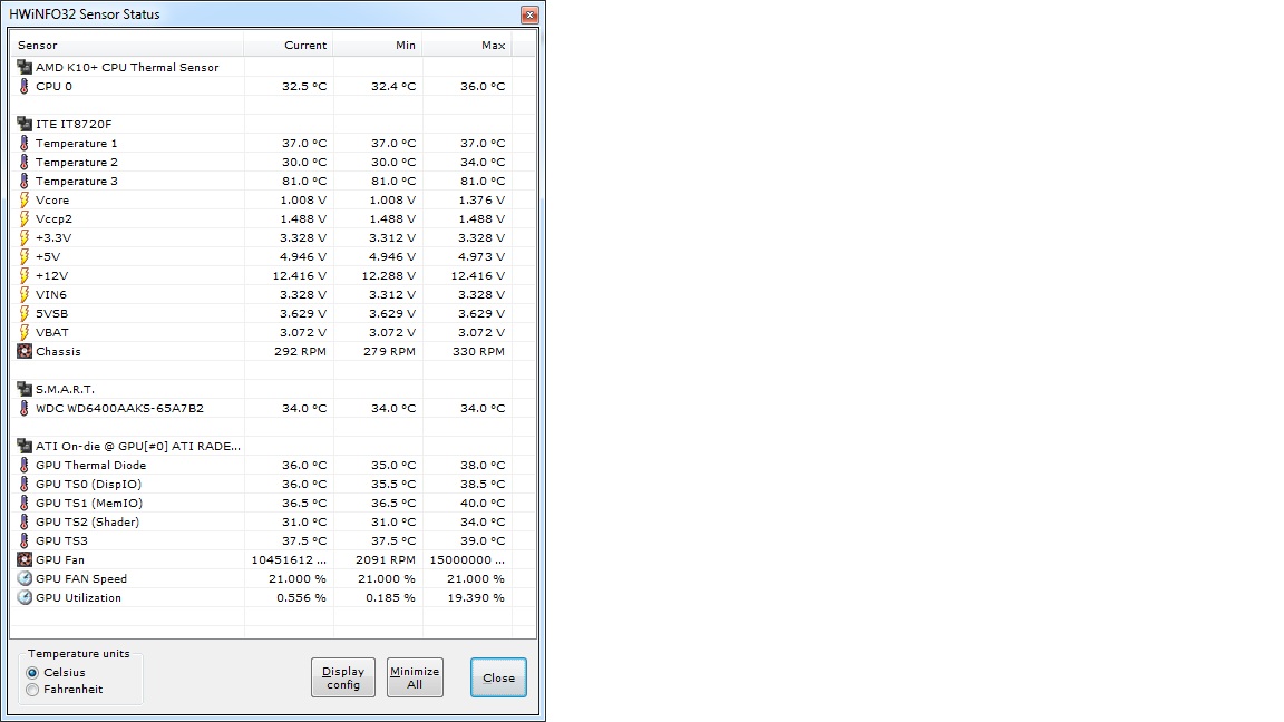

habe mir einen neuen PC zusammen gebaut und nun läuft auch alles jedoch habe ich zwei Probleme, 1x mit der Temperatur und 1x mit der Erkennung des Arbeitsspeichers.

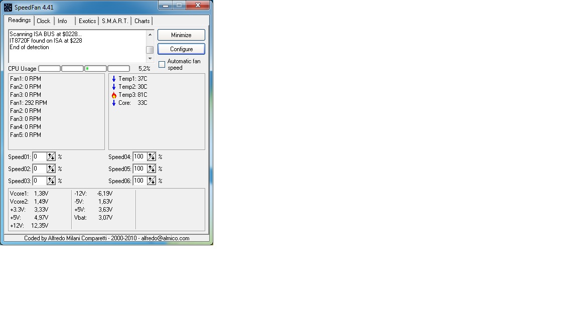

1) Wie Ihr an den Bildern erkennen könnt habe ich eine Temperatur welche bei 81 Grad Celsius liegt. .... HILFE ....
Welche Temperatur ist das überhaupt? Wird immer als "Temperatur 3" ausgegeben.
Was stimmt hier nicht? Rechner so lieber garnicht mehr anmachen?

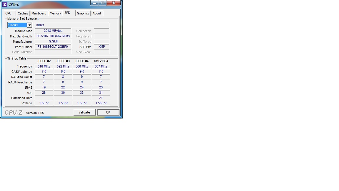

2) Ich habe folgenden Arbeitsspeicher verbaut: 4GB G.Skill 1333MHz CL7-7-7-21 1,5V
angezeigt bekomme ich den Speicher aber immer als CL9-9-9-24 ???

1) Rechner läuft stabil? Wen interessiert die Temp. Höchstwahrscheinlich Auslesefehler. Bilder seh ich übrigens nicht.
2) Dann musste den Speicher wohl im Bios von Hand richtig einstellen wenn es das Bios nicht automatisch macht. (Das Bios fährt immer erst mal SAVE damit der Rechner überhaupt angeht).

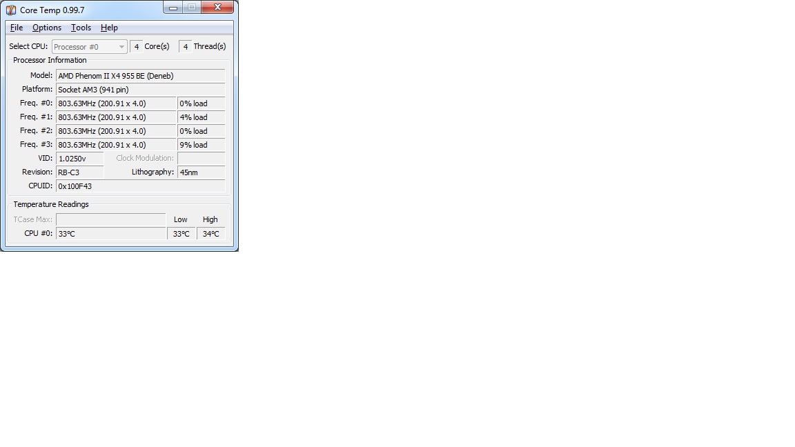

deine timings kannste im bios einstellen einfach im bios strg+f1 drücken (öffnet das Tuning fenster von gigabyte)...temps können auch ein auslesefehler sein.... teste mal mit coretemp und hast du boxed lüfter? noch gehäuse lüfter?
Die 81°C halte ich ganz klar für einen auslese oder Sensor Fehler- kann ja nicht sein das die CPU 81°C hat und die Kerne bloß 32°C!

edit: was hast denn überhaupt fürn cpu-kühler und warum lässt du den lüfter mit nur 289rpm laufen wenn alles so heiss wird?
CPU Lüfter ist = Scythe Mugen 2 Rev. B

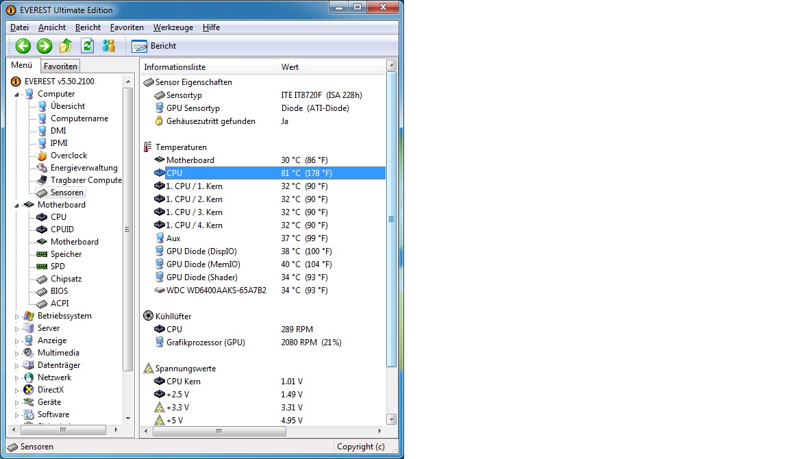

Es kann nicht sein das die CPU 81C hat und die Kerne nur 32C haben ist klar ein Auslese Fehler.
RPM wird übers Mainboard automatisch gesteuert. Kann es auch deaktivieren aber dann läuft der Scythe Mugen immer unter Volllast
Die 81°C sind ein Auslesefehler, den gibts öfter. Deine Temps sind absolut im grünen Bereich.

Kannst mit Speedfan den Cpu-Kühler regeln.
Everest kannste kicken dein board wird nicht richtig erkannt würde ich sagen :freak: Was zeigt das bios an temps an.

Allerdings sollten die Bioseinstellungen eigentlich automatisch nach den SPD-Werten erfolgen.
Bei welchem Speichertakt welche Werte gelten, sagt einem CPU-Z.

Das must du manuel einstellen bei AMD las es dir von cpu-z auslesen und dann stellst du es um.Nur was es zeigt nicht mehr was du in bios siehst.
CPU-Z gibt CL7-7-7-23 bei 1.500V an (siehe Bild)
Auf dem Speicher steht aber CL7-7-7-21 1,5v
Was soll ich also im BIOS einstellen?

Ein Setting das Stabil läuft? Der Leistungs-Unterschied ist nicht mal Messbar zwischen 21 und 23.
