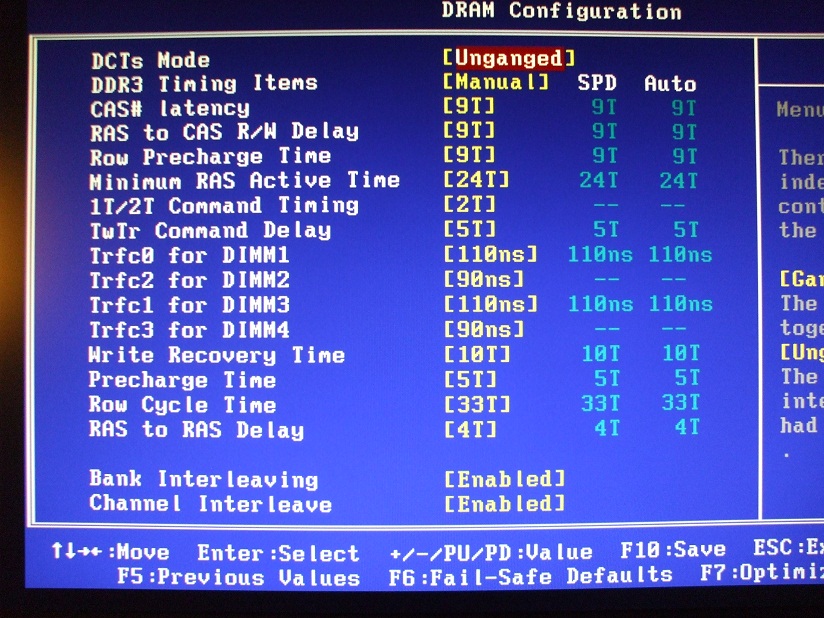

habe mir einen neuen PC zusammen gebaut und nun läuft auch alles jedoch habe ich ein Problem mit der Erkennung des Arbeitsspeichers.
Ich habe folgenden Arbeitsspeicher verbaut:
2x2048MB G.Skill Ripjaws DDR3-1333 Kit CL7-7-7-21 1.5v
(Gigabyte GA-870A-UD3 Rev. 2.0)
Angezeigt bekomme ich den Speicher aber immer als CL9-9-9-24 ???
Somit muss ich wohl die timings im BIOS einstellen und
habe im Bios gerade mal auf manuelle Einstellungen für Speicher umgestellt. (siehe Bild)
Jemand ne Idee wie man das BIOS GENAU einstellen muss damit der Speicher richtigt erkannt wird?
lt. BIOS aktuell
CL9-9-9-24 1.5v
lt. Speicher möglich
CL7-7-7-21 1.5v
lt. CPU-Z möglich
CL7-7-7-24 1.500v
Was soll ich also im BIOS einstellen?
Und Was muss ich alles ändern, nur folgende Werte:
CAS# latency
RAS to CAS R/W Delay
Row Precharge Time
Minimum RAS Active time
1T/2T Command Timing
und die anderen werte lasse ich so wie sie sind? Oder doch mehr ändern?

@MrCrazy
Wo ist genau das Problem? Wo nun 9T eingetragen ist, trägst Du halt manuell 7T ein usw. Erstmal die vier ersten Werte einstellen, danach kann man immer noch weiter sehen.
"MB Intelligent Tweaker(M.I.T.)"
Set Memory Clock = manual
X5.33 = Sets Memory Clock to X5.33. = "1066"
X6.66 = Sets Memory Clock to X6.66. = "1333"
"DRAM Configuration"
DDR3 Timing Items = manual
CAS# latency = 8
RAS to CAS R/W Delay = 8
Row Precharge Time = 8
Minimum RAS Active Time = 28 (36)
1T/2T Command Timing = 2(T)
"DRAM Voltage Control" = 1,6V (1,65V) (+/-)
Set Memory Clock = auto
DCTs Mode = Ganged
CAS# latency = 7
RAS to CAS R/W Delay = 7
Row Precharge Time = 7
Minimum RAS Active Time = 21
1T/2T Command Timing = 2T
"DRAM Voltage Control" = auto (1,5V)
habe also nur die ersten 4 werte unter DRAM Configuration geändert und den DualChannel Mode eingeschaltet (GANGED) ... gleiches Board, gleicher Ram ... klappt bei mir sehr gut. Rams sind in den ersten beiden Slots, die direkt neben der CPU sind.
Hilft dir das weier? MfG Schlummi

DANKE. Habe es jetzt auch so eingestellt. Bisher läuft es. Mal sehen ob es stabil bleibt.
Nur verstehe ich nicht warum Du von Unganged auf Ganged umgestellt hast.
lt. meinem BIOS
Ganged =
The two MC tied together.
Unganged =
The two MC worked interleave.
This mode had better performance!
Hmm das sollte ich dann mal testen, wenn ich den Rechner wieder sehe (bin die Woche nicht in meiner Wohnung ;-) )
Ich hatte irgendwo gelesen, dass Ganged schneller sein soll ... seltsam.
Aber immerhin klappt es erstmal ;-)
