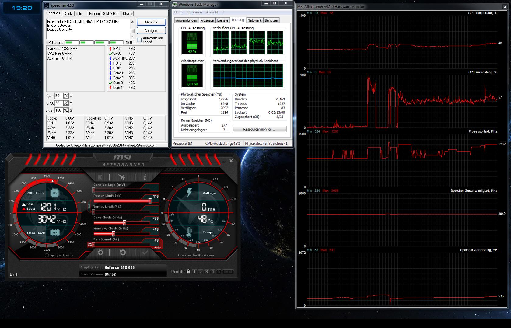

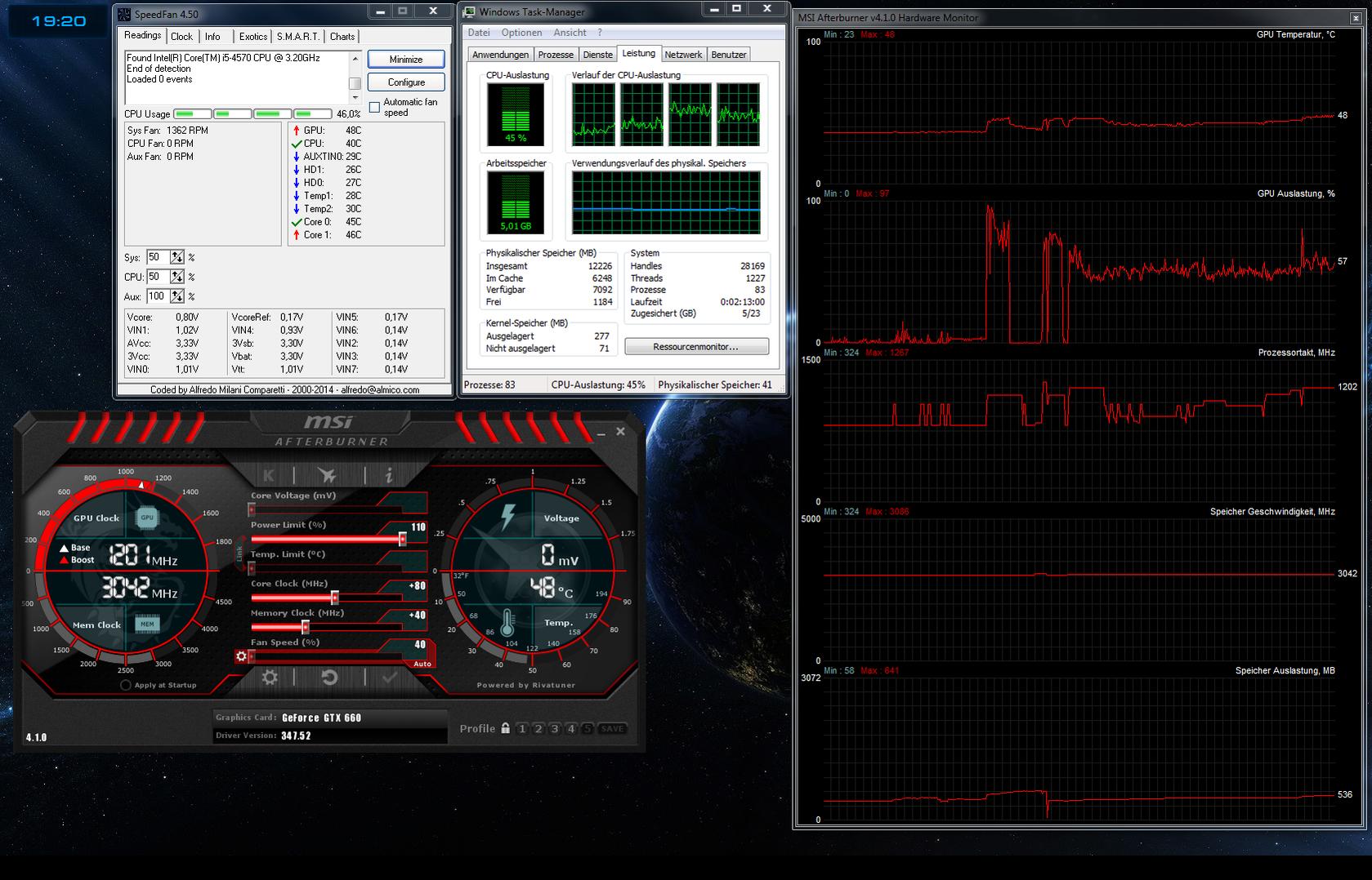

Ich habe versucht meine Grafikkarte zu Übertakten um mehr FPS raus zu bekommen da meine FPS anzahl zwischen 80 FPS und 170 FPS manchmal rum schwankt. (Ich benutze MSI Afterburner und besitze einen 144Hz Monitor). Ich habe meine Grafikkarte ohne Probleme übertakten können und habe es auch mit Furmark getestet ob es glatt läuft. Alles hat Funktioniert. Aber sobald ich League of Legends starte bekomme ich etwa 100 FPS mehr als sonst gut so weit. Nur nach 2-5 Minuten fängt meine Karte an sich selber runter zu takten und ich weiß nicht warum. Im PC ist nichts ausgelastet. Die Temperaturen liegen nicht Hoch (maximal bei 51 Grad), was ihr im folgenden Bild auch sehen könnt. Ich hoffe ihr könnt mir da weiter Helfen.

Sehe ich genauso. LOL braucht fast keine Grafikkarte, da ist Prozessorpower wichtig. Dein Prozessor läuft aber "nur" auf 3,2 Ghz. Lass dir die Auslastung anzeigen und lade nen Bild hoch. Du wärst nicht der erste der bei LOL im CPU-Limit steckt.
meine CPU Auslastung liegt während dem Spielen bei maximal 35%
Pro Kern oder gesamt? Kannst ja mal ein Bild hochladen. Bei 35% Gesamtauslastung kann es schon sein das ein Kern zu 99% ausgelastet ist.
Sieht man es nicht auf dem Bild das ich gleich am Anfang rein getan habe?
Eigentlich ja. Ein Bild WÄHREND du spielst würde ich aber besser/genauer finden. Ein Bild auf dem Desktop ist immer so ne Sache, zumindest die GPU-Last sinkt dann deutlich wenn man auf den Desktop switcht. Keine Ahnung wie das bei einem Prozessor ist.
Wenn das aber während des spielens nicht anders ist bin ich überfragt.. keine Ahnung was das Problem ist.

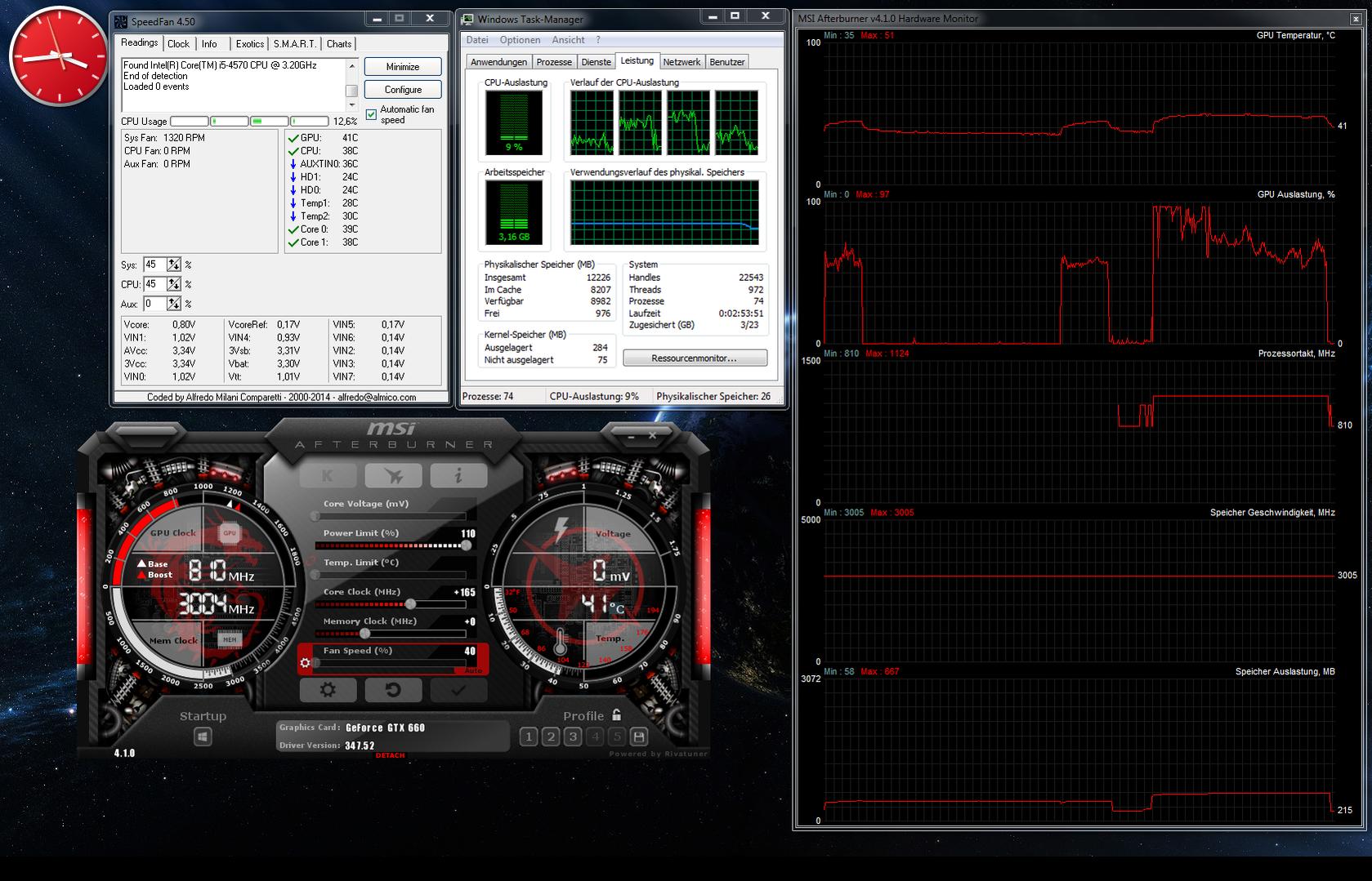

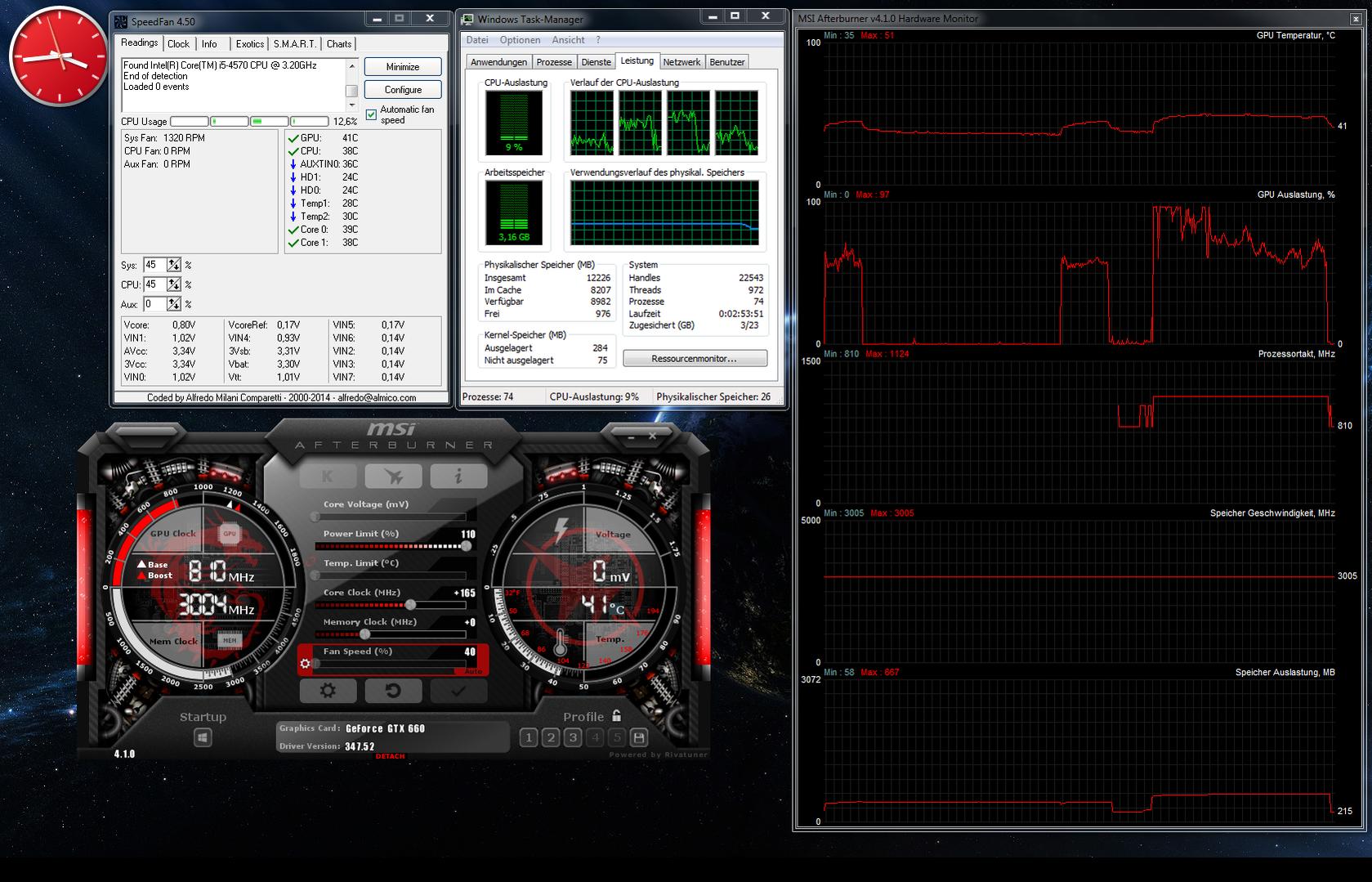

Schön wäre dann wirklich mal ein Bild wenn du IM Spiel bist, heißt nicht auf den Desktop tabben! Du kannst dir doch mit dem Afterburner alles IM Spiel anzeigen lassen.
Wobei ich irgendwie glaube das dass Problem woanders liegt.
In den Energieoptionen steht alles auf höchstleistung?
Ja es steht alles auf Höchstleistung und das ist ein Screenshot während ich im Spiel bin...
