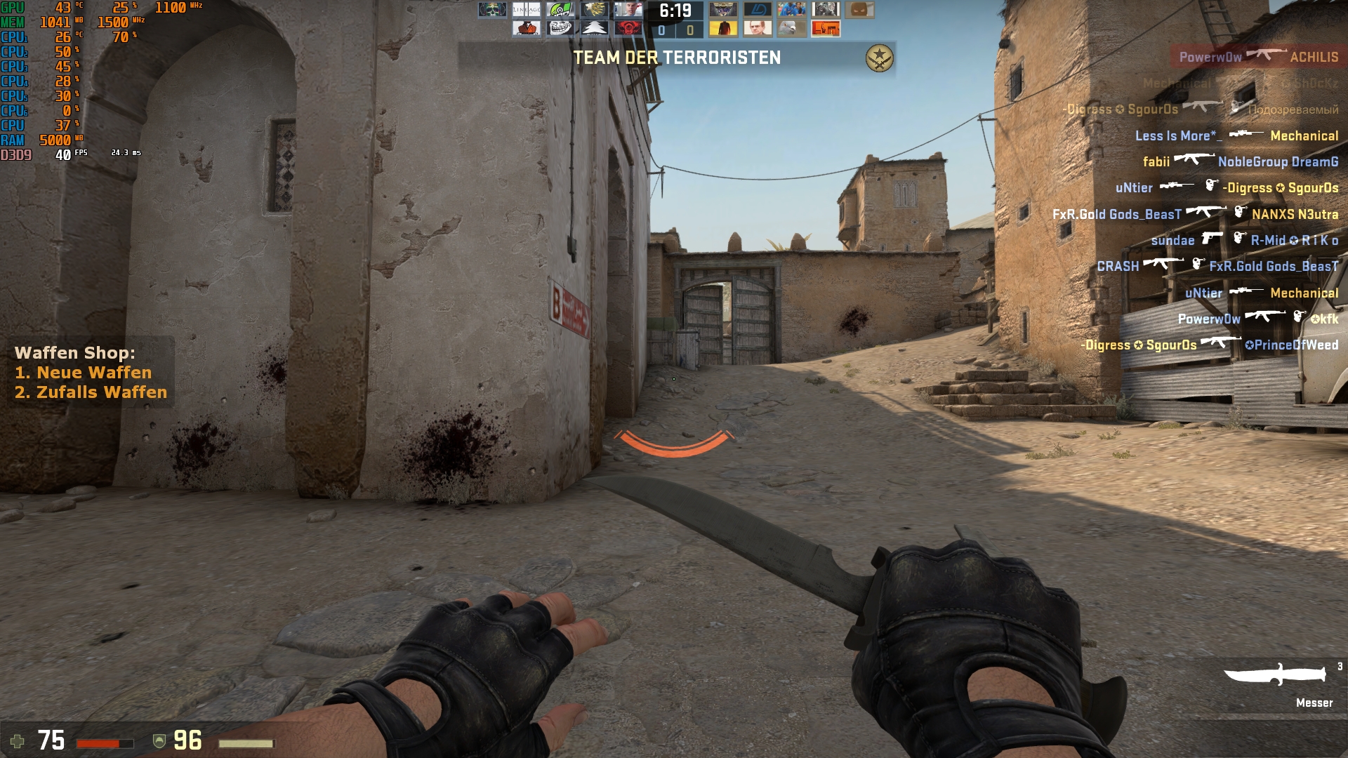

Problem: CS:GO installiert, Startparameter festgelegt (+exec autoexec.cfg -novid -console -high -refresh 120 -tickrate 128 -noborder -32bit -dxlevel 90 -fps_max 999 -noforcemparms -noforcemaccel -heapsize 16777216 -threads 6 -high ) und game gestartet. Durch Adrenaline mir alle Parameter im Spiel hinsichtlich Auslastung, FPS, Temp usw. anzeigen lassen. FPS Zahl immer zwischen 40-100 FPS. Habe hier also starke Schwankungen. Jedoch beträgt die Auslastung der CPU sowie GPU immer zwischen 30-40 %, also nie voll ausgelastet.

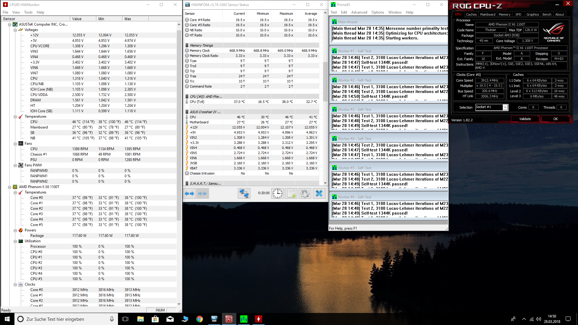

Daraufhin wurde mir in einem anderen Forum geraten, die CPU versuchen zu übertakten, da wohl diese der Flaschenhals wäre (was ich nicht verstehe, weil die Auslastung immer bei ca. 30 % liegt; keine Antwort hierauf bekommen). Nun gut. Habe ich getan und mal ohne die Spannung anzuheben die CPU auf 3,9 GHz gebracht mit einer AUTO Spannung von max. 1,308 V. Takt bei 200 MHz mit einem Multi von 19,5. Spread Spectrum, PCI Spread Spectrum, C&C, C1E auf Aus gestellt und die LLC auf Auto gelassen. Alles läuft einwandfrei bei einer Temperatur von 46 Grad nach 20 Minuten Prime 95 (wobei HWMonitor und HWInfo immer zwei Temperaturen der CPU anzeigen, einmal unter Mainboard sowie unter CPU. Letztere liegt sogar unter Last nur bei 38 Grad. Auch diesbezüglich wurde mir keine Antwort gegeben und konnte dazu auch nix im Netz finden, welche wohl hier relevant wäre).
Zurück in CS:GO, Spiel gestartet und immer wieder das Selbe Problem. CPU und GPU Auslastung zwischen 30 - 40 % und FPS Schwanken zwischen 40 -100 FPS stark. Ich weiß nun einfach nicht weiter, was das Problem ist und wie ich dies beheben kann. Wäre die CPU das Problem, so müsste diese doch voll ausgelastet sein und die GPU zu wenig. Zudem müsste ich doch den OC von 3,3 GHz auf 3,9 GHz zumindest etwas hinsichtlich Auslastung und FPS spüren bzw. sehen.

Hier ein Screen von allen Parametern unter Last

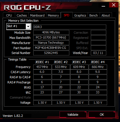

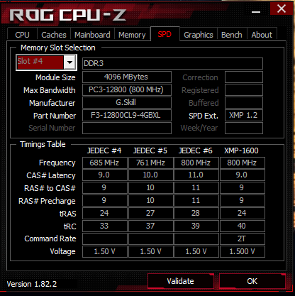

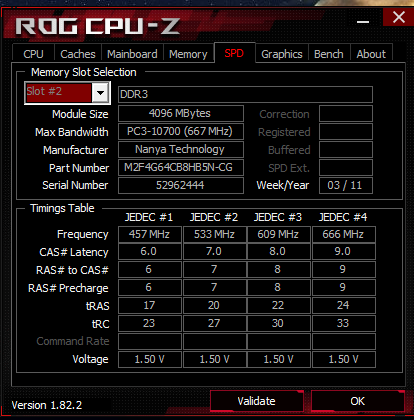

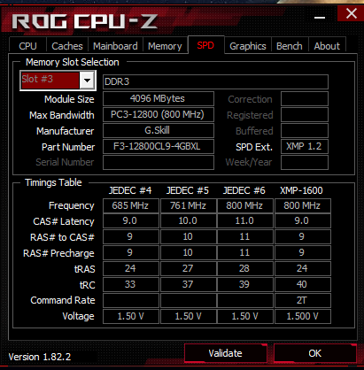

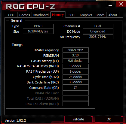

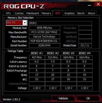

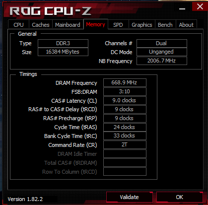

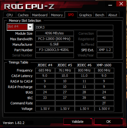

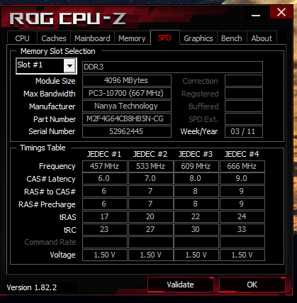

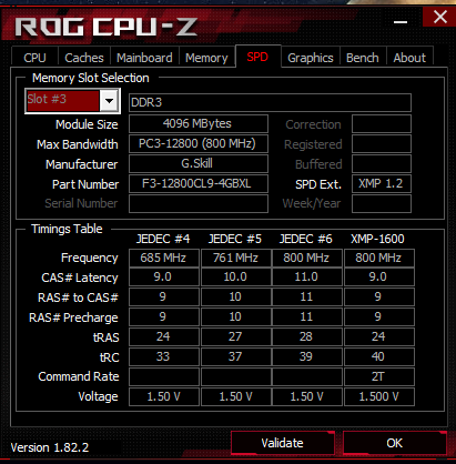

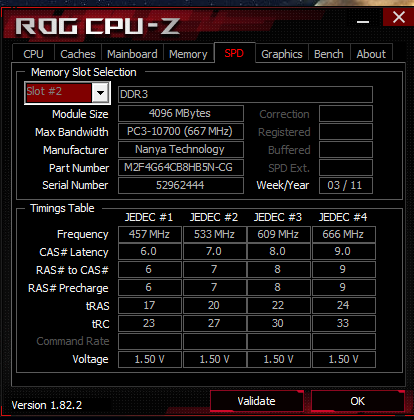

Kannst nochmal einen Screenshot von dem Memory + SPD tab in CPU-z machen damit man das nochmal anschauen kann, aber der PC ist völlig ok.

Hier die Screens von CPUz hinsichtlich Memory und SPD der einzelnen Module

Das sind verdammt ungenaue Aussagen. Du musst jeden einzelnen Kern beobachten. Schnapp dir MSI Afterburner, lass GPU und CPU kerne einblenden, dann guck dir das an.
Mittlerweile braucht CS schon gut mehr Leistung als vor 1-3 Jahren. Also könnte dein System schon genauso laufen wie es soll.
Gut bei den max 48 FPS kann was nicht stimmen, deine erste Angabe aber eventuell schon.

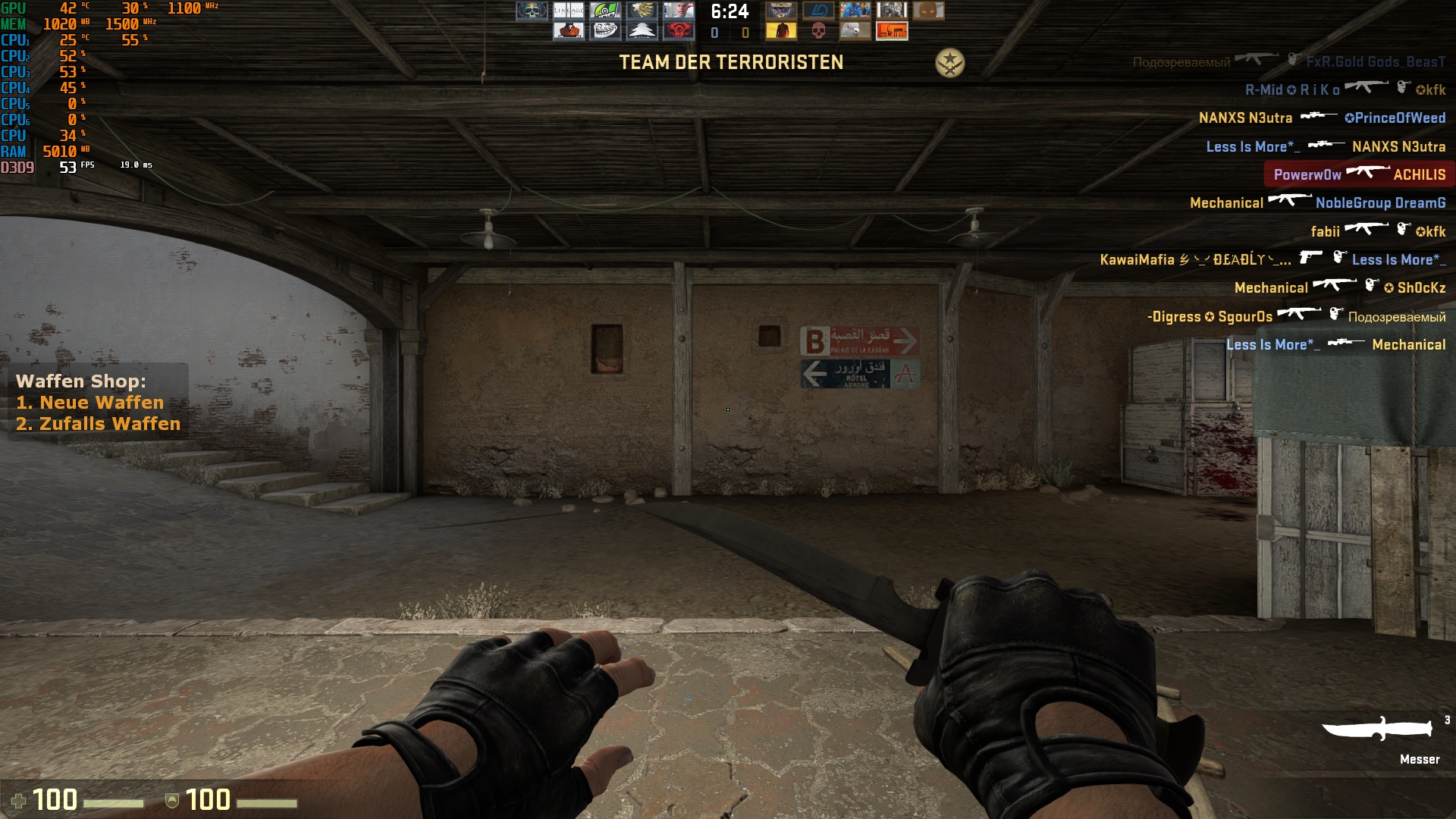

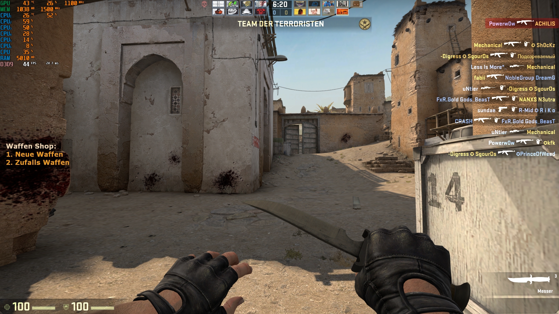

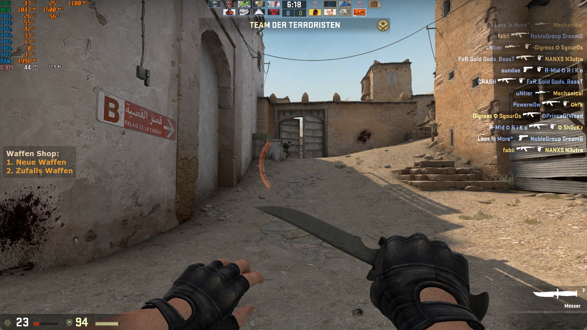

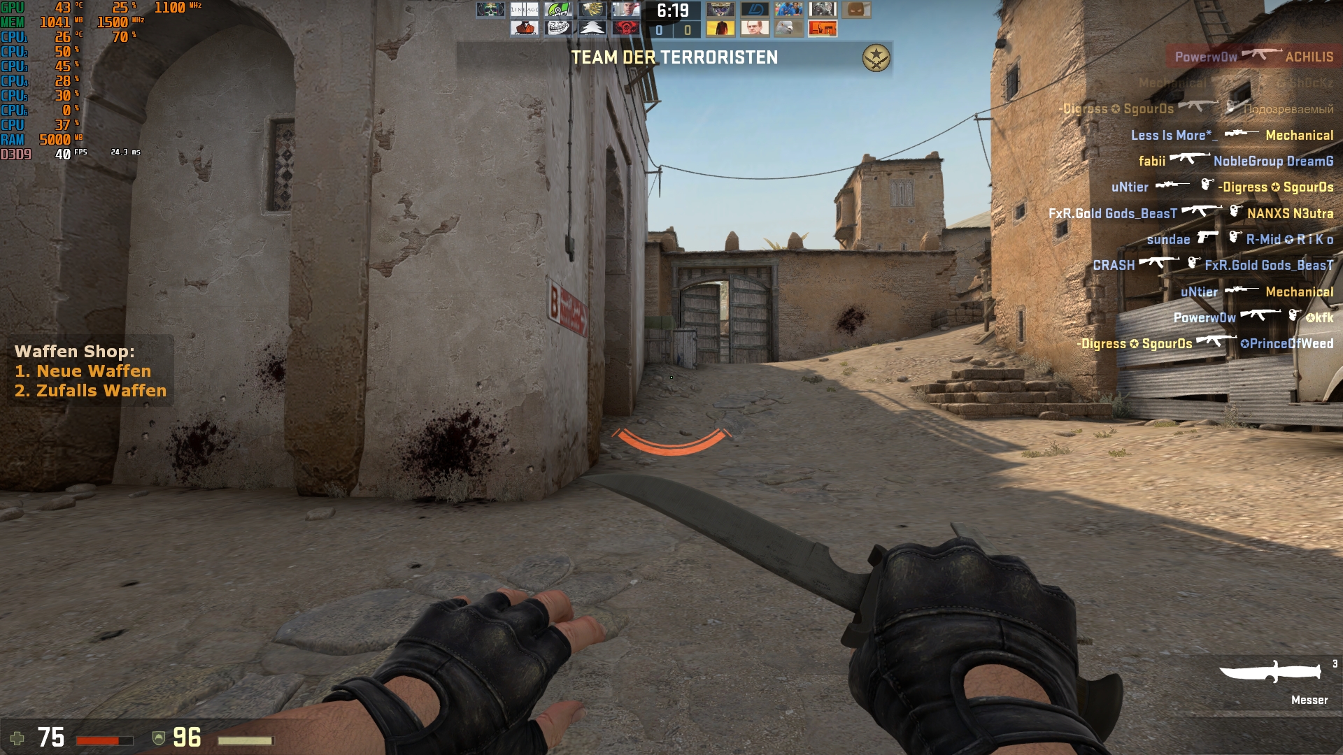

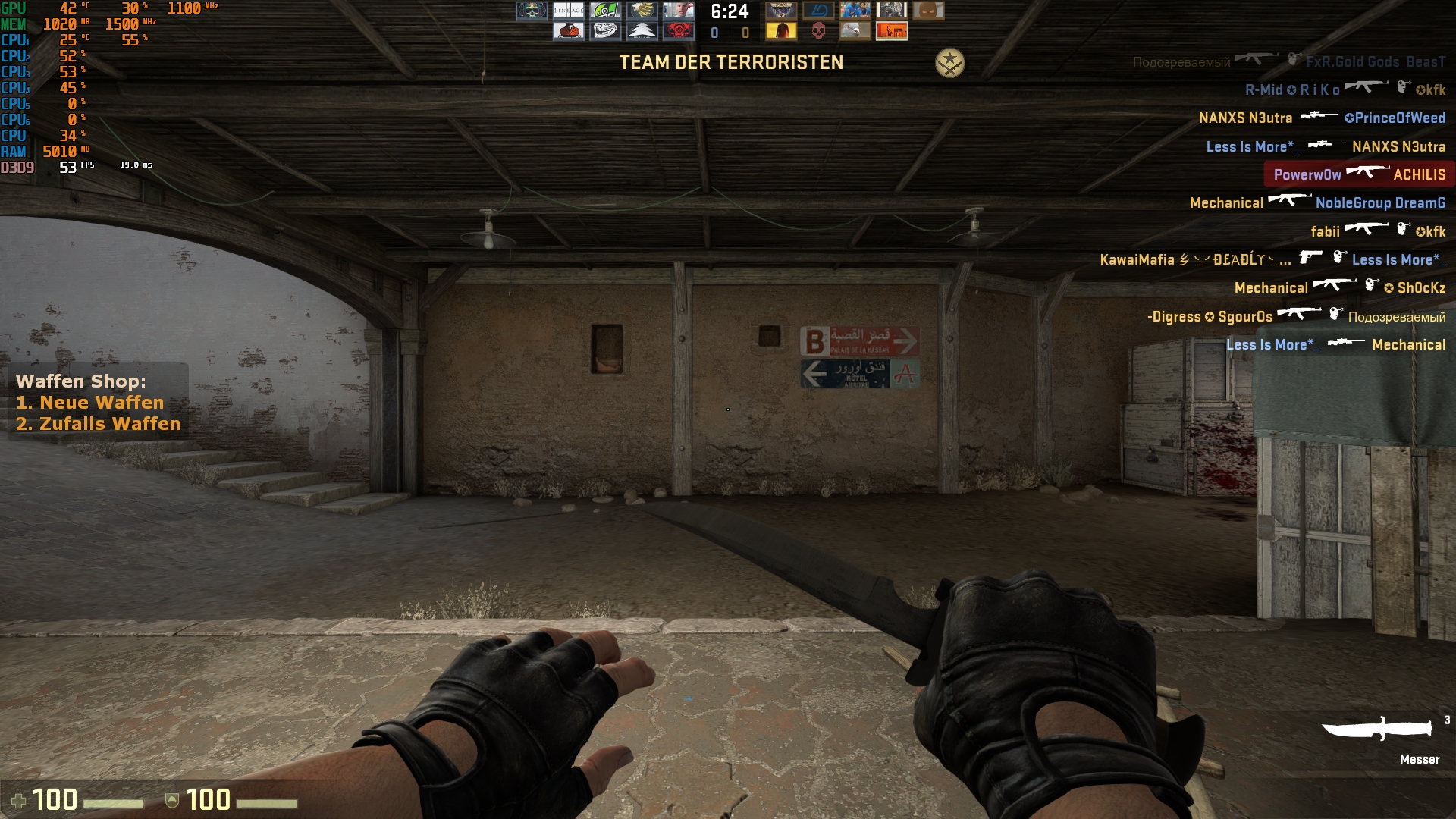

Hier die Werte mit Afterburner. Besser so ?

Kann es sein das dein Prozessor runtertaktet weil er zu heiß wird oder die Spannungswandler zu heiß werden?
Wie bereits in den oberen Screens (post oben) zu sehen ja gerade nicht, das dachte ich nämlich auch. Aber das ist ja laut HW Info und HW Monitor gerade nicht der Fall. Auch bleiben die 3,9 GHz während dem Game erhalten. Habe alle Programme während CSGO parallel laufen lassen.
Hmm, eigentlich kann es sich trotz der geringen Auslastungen nur um ein CPU limit handeln.
Ich stimme aber zu, dass da schon noch was gehen sollte.
Ist das ein offizieller Valve DM server?
Andere Frage: Hast du außer den Startparametern noch irgendwelche komische Dinge in deine Config getan?
Anders gesagt, versuche es mal mit einer nackten config (Autoexec nicht vergessen).
DU BIST DER KÖNIG !!! Ich will dir virtuell einen .....:D! Junge ich habe jetzt zwei Wochen gebraucht, hab alles versucht und alle meinten schon "Ja die CPU ist das Problem", aber ich wusste, es kann nicht an dieser liegen. Hatte ja in der Vergangenheit gesehen, dass ich 170-250 FPS mit selbem System hatte.
Lösung: Sch.... CFG !!!!. Habe alle rausgelöscht und nur das Buyscript sowie das Crosshair und meine Waffeneinstellungen drin belassen. Und zack, die FPS Zahl ist hochgeschossen. Auch die Auslastung passt jetzt einigermaßen. GPU und CPU laufen jetzt auf ca. 50 %. Die FPS sind min bei 150 und gehen bis 250 teilweise bis 280 FPS. MIT EINEM PHENOM !!!!! 8 JAHRE ALT!!!!!
Kann ich die FPS irgendwie einpendeln lassen ? Bzw noch was an der Leistung schrauben, damit diese etwas fixer sind und nicht so abfallen ?
