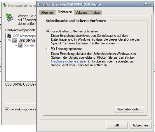

Schau mal in den USB Einstellungen im Gerätemanager für den Stick nach, dass das ver-
zögerte Schreiben deaktiviert ist, also das Gerät für sicheres entfernen optimiert und nicht
für schnelles Schreiben. Normalerweise ist das Standardmäßig für Wechseldatenträger
deaktiviert, aber manche "Optimierungs-"Tools spielen auch an der Einstellung.
Das Icon fürs sichere entfernen ist dabei eigentlich nicht wirklich wichtig, es sei denn der
Datenträger ist wie oben beschrieben für Leistung optimiert, dann muss man "sicher
entfernen", was sicherstellt, dass alle Schreibvorgänge (beim verzögerten Schreiben)
abgeschlossen sind, damit keine CRC Fehler durch nicht vollständige Kopien entstehen.
Ist "für schnelles Entfernen" optimiert auf dem Rechner, an dem ich ihn betanke. An den Zielrechnern weiß ich das nun nicht auswendig, dürfte aber wurscht sein, oder?
