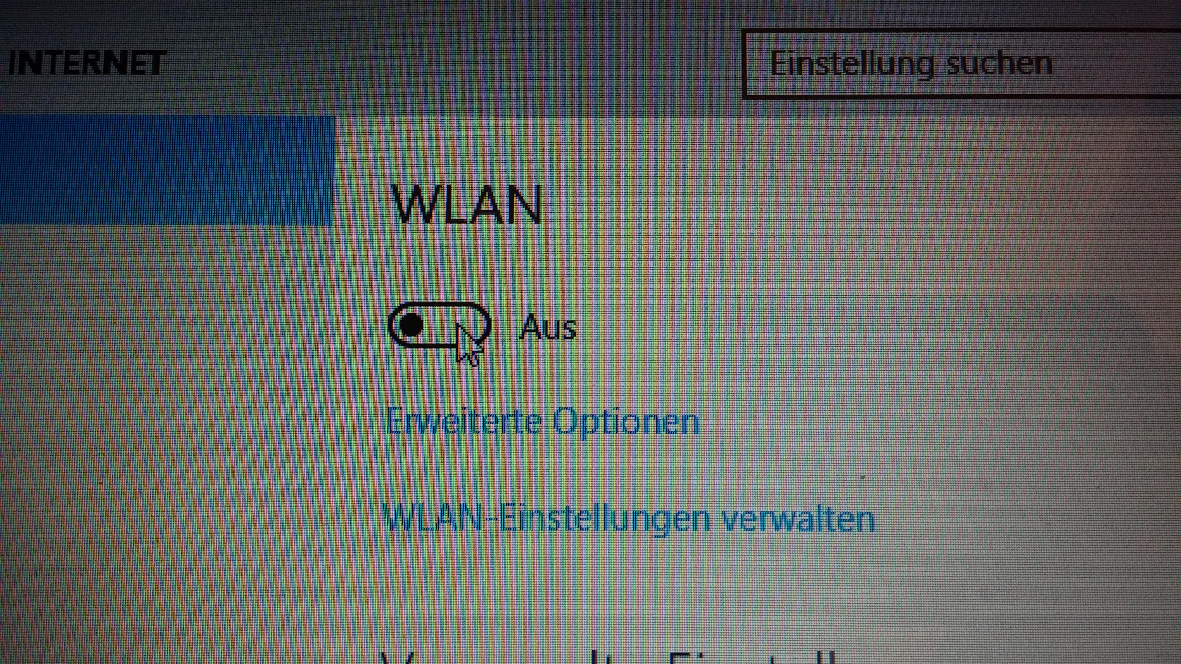

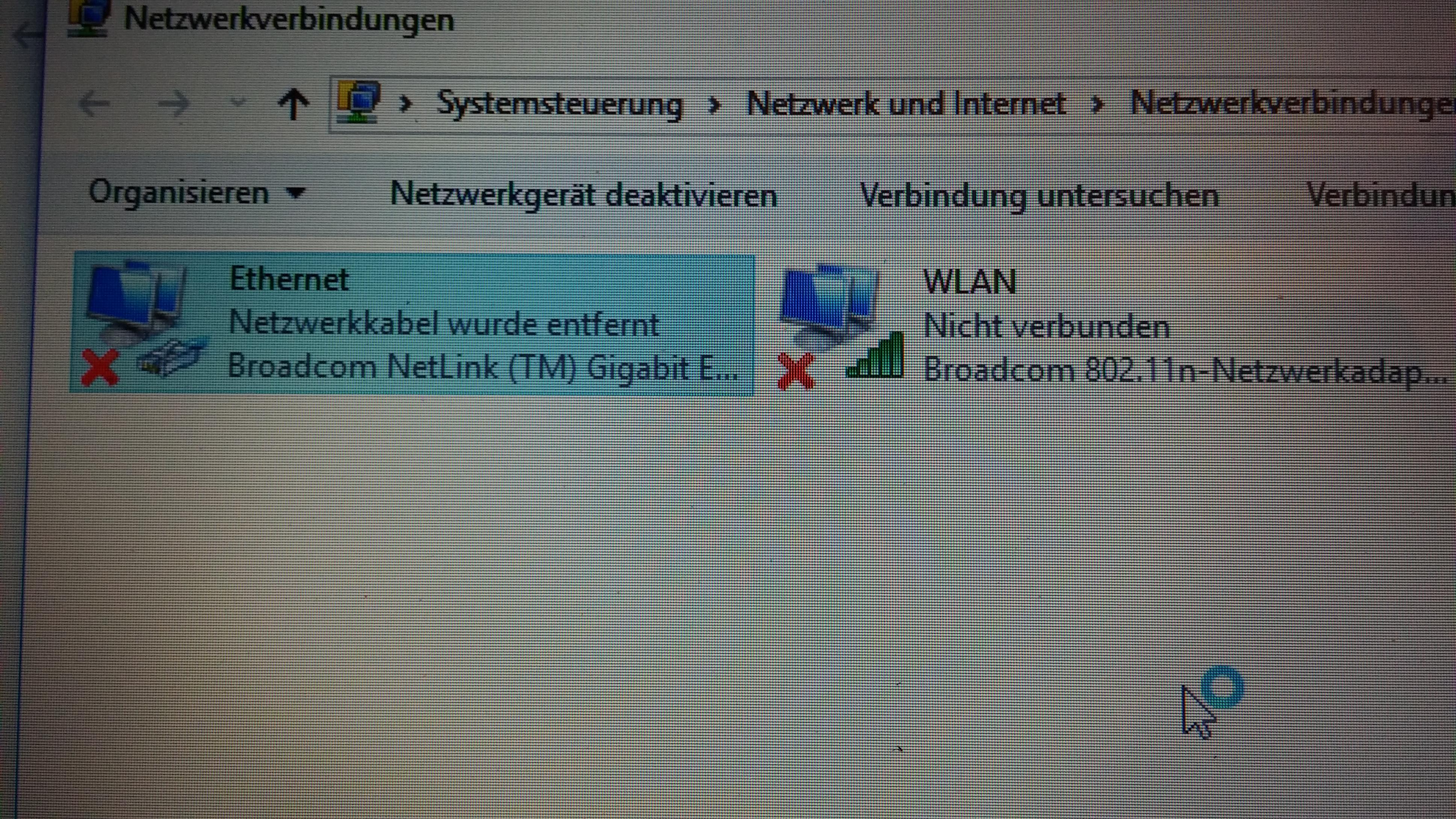

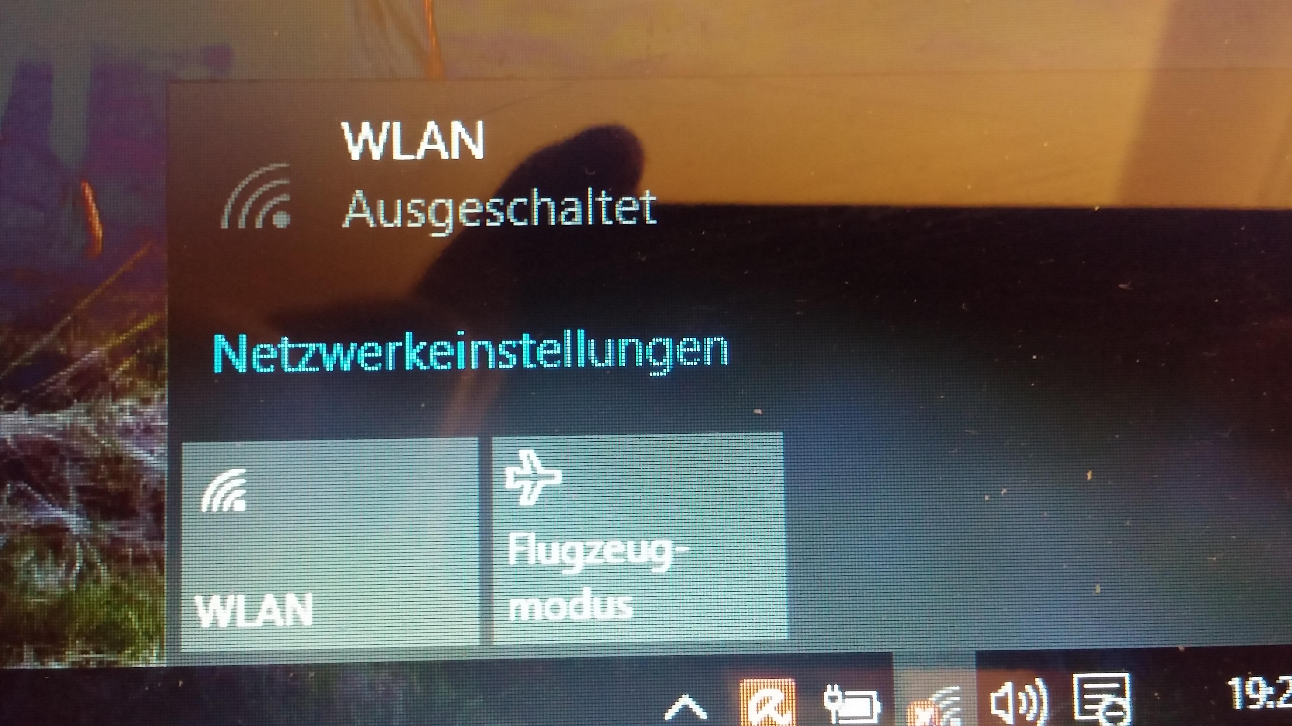

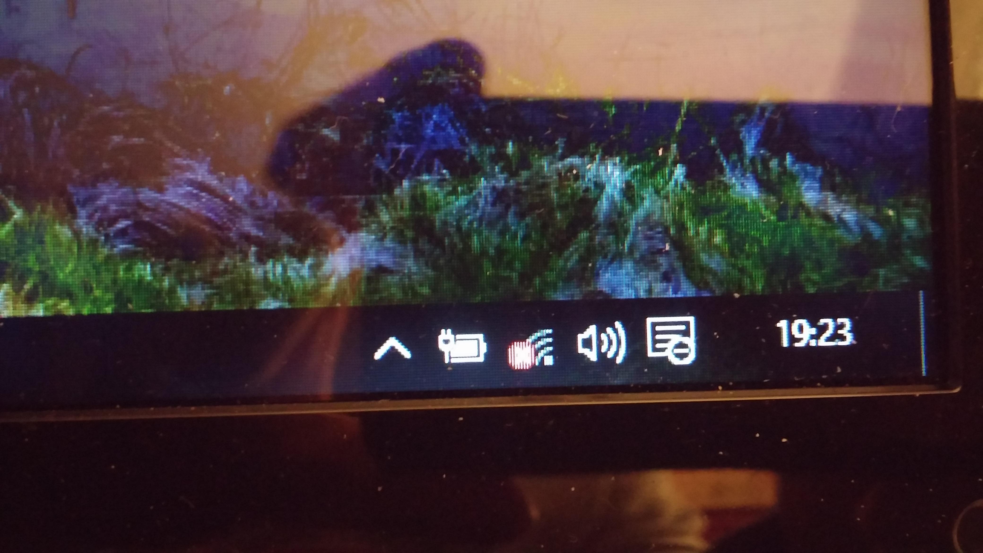

Mein Laptop zeigt mir unter Adaptereinstellungen, dass zwar eine Wlan Karte mit Namen xy vorhanden sei, ich kann die Karte aber über den Windows 10 Schieberegler nicht aktivieren. Weiterhin kann ich keine Internetverbindung (Wlan Netz z.b.) auswählen und aufbauen lassen.

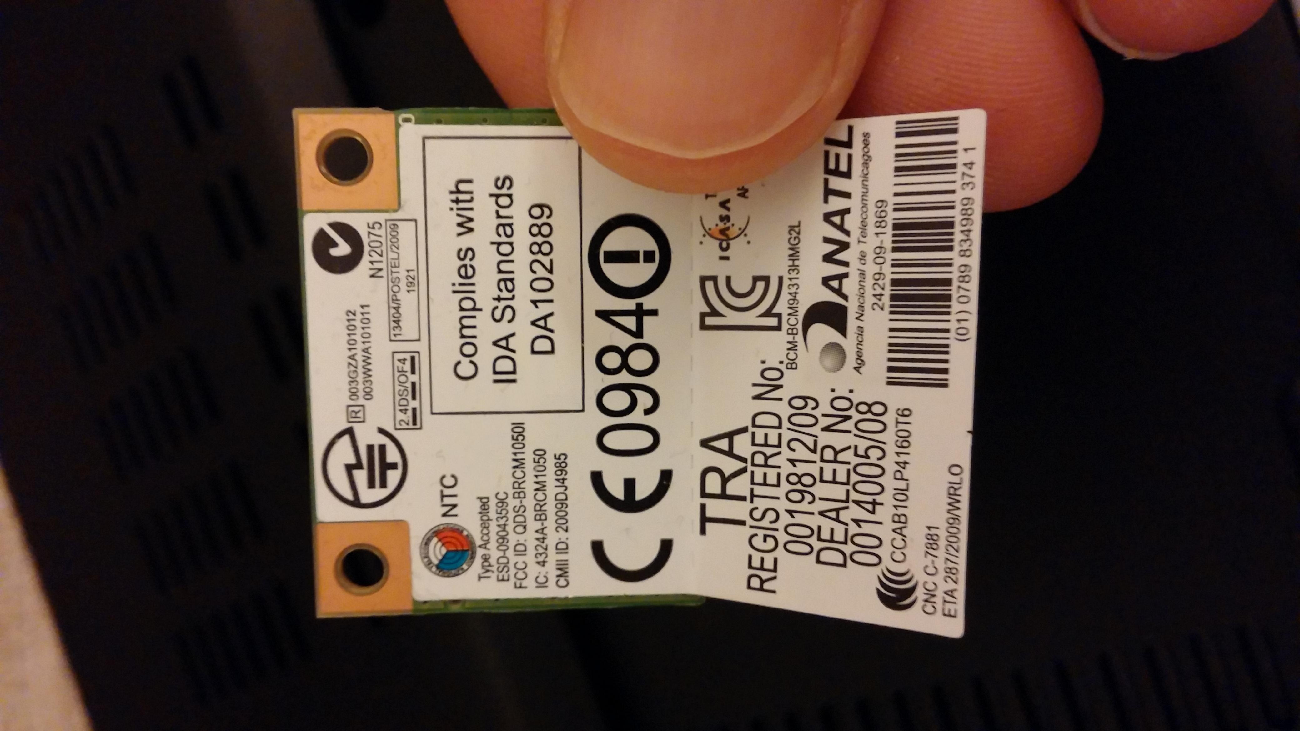

Ich habe mir die Karte aus dem Gerät ausgebaut und angeschaut. Sie sitzt korrekt und wurde korrekt angeschlossen. Kein Staub oder sonstigerlei Fehler gefunden.
Merkwürdigerweise hat die Karte beim Windows 10 Upgrade (v. 8.1) funktoniert. 20151216_183623.jpg20151216_192338.jpg20151216_192350.jpg20151216_192403.jpg20151216_192440.jpg
