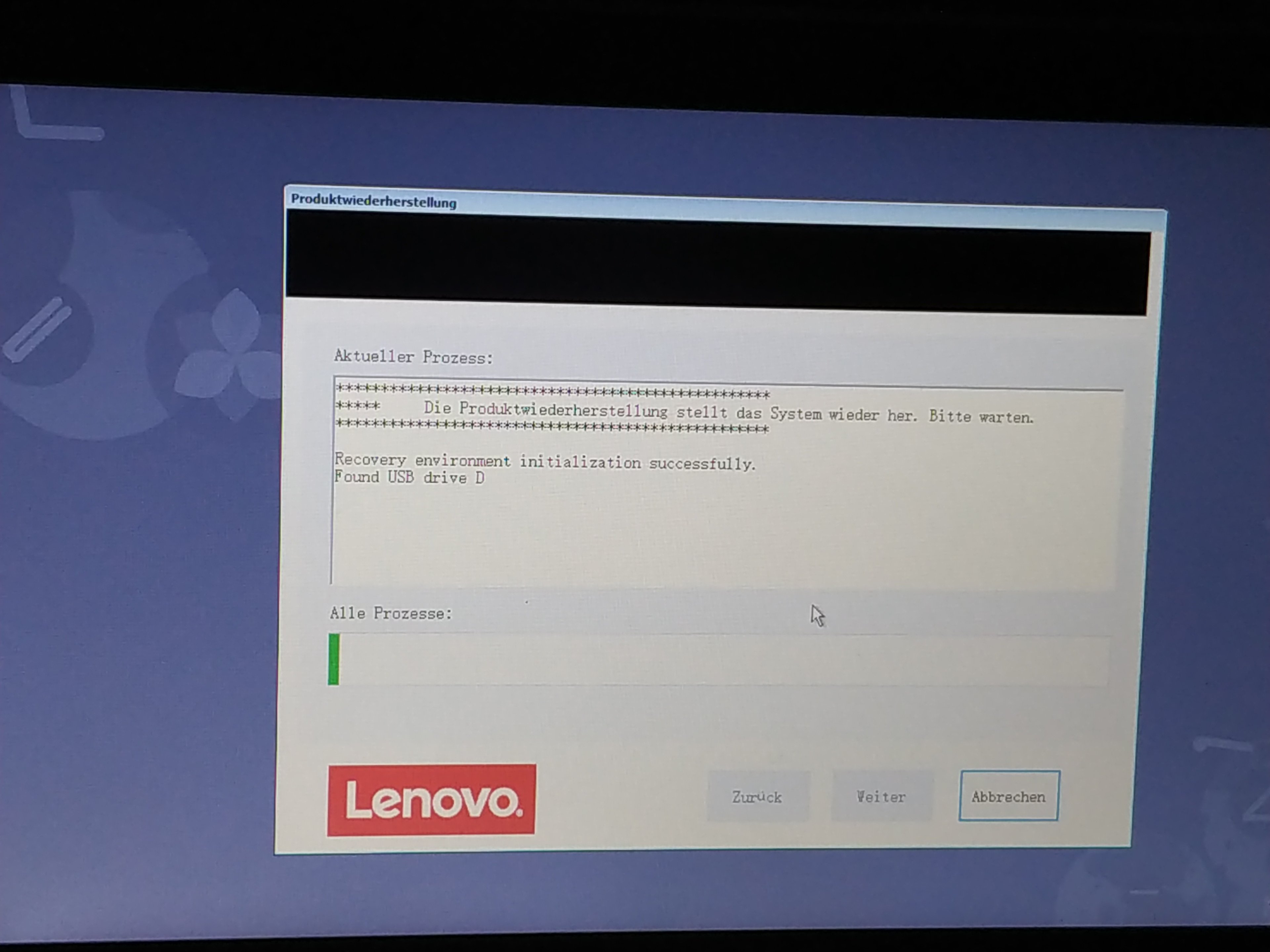

ich habe nun das Hersteller-Tool Lenovo USB Recovery Creator-Tool für Windows benutzt um einen Wiederherstellungsmedium zu erstellen. Zwar war eine Registrierung bei Lenovo notwendig, aber dafür ist das Tool kostenlos. Der erstellte USB-Stick ließ sich auch direkt mit den BIOS-Standardeinstellungen booten (UEFI).
Es dauerte dann ca. 2-3 Stunden bis alle Werkeinstellungen/Treiber wiederhergestellt wurden. ⏳

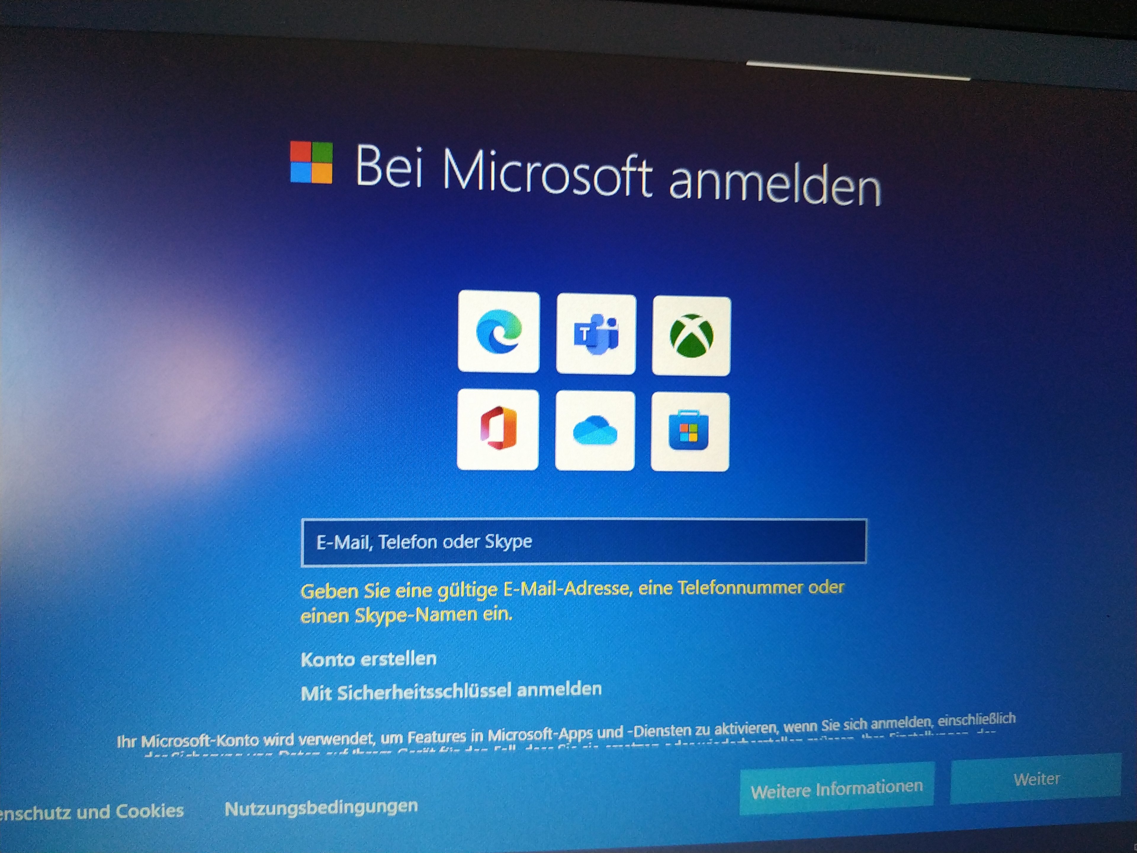

Nun bin ich so weit, dass ich den Windows-Installationsassistenten durchlaufen kann. Jedoch kann ich den folgenden Anmeldebildschirm nicht überspringen. Ist es mittlerweile zwingend notwendig sich bei MS zu registrieren um Win10 nutzen zu können oder kann ich das irgendwie umgehen? 🤔
hast du das Setup mal ohne LAN-Kabel versucht?
Ich dachte mir, dass es an der Online-Verbindung liegt. 😅 Blöderweise habe ich mich über das WLAN angemeldet. Der WLAN Verbindung bleibt nun bestehen - selbst wenn ich das Gerät neustarte... 🙄 grrrrrrr 😑
na dann WLAN am Router mal ausmachen (ne Fritte hat da meist einen Taster)
Ich bin nicht sicher, on das hier auch hilft. Aber probier mal: (Großschreibung beachten!)
Open cmd with Shift + F10 and type OOBE\BYPASSNRO
Your computer will restart and now you will have the "I don't have Internet" option.
Hat das jetzt doch geklappt, sehr gut! 👍
Um das Microsoft-Konto zu überspringen kann man auch Windows, Microsoft, Nadella, Spammer, Linux mit Quatschpasswort eingeben. https://heise.de/-8964958

Danke für den Hinweis. Deshalb sage ich extra "höchstwahrscheinlich", da Microsoft gerne mal was ändert. Das ist ja wie beim Kontozwang, den man je nach Edition anders überspringen kann/muss.
Ich bin mir äußert sicher für einen Bekannten ein Notebook eingerichtet zu haben und dabei auf non-S ohne MS Store gewechselt zu haben. Aber auch das ist schon etwas her.
Das ist ein richtig guter Tipp, den ich mir für die Zukunft merken werde 👍 Letztendlich habe ich den Assistenten aber einfach offline abgeschlossen.

Nun stehe ich vor dem nächsten Problem: ja - das Upgrade scheint zwar kostenlos zu sein. Das Upgrade erfolgt über den Store und dafür benötige ich anscheinend dennoch ein MS-konto. Lässt sich das auch irgendwie umgehen? 🤔 Mit dem Benutzernamen Windows + Quatschpasswort komme ich diesmal nicht weit....

Hast du denn da überhaupt Windows S, nur weil einer schreibt das Lenovo das gerne mal macht.
Wer den MS Store nutzen will, braucht nun mal ein MS Konto.
Ich verstehe das gedönse was Ihr macht wegen dem MS Konto eh nicht.
Hatte ich immer schon, auch wenn ich den Store nie nutze.
Man kann doch bei Bedarf zum MS Konto wechseln und wieder zurück zum lokalen Konto und normal weiter arbeiten.
Klar kann man nach der Einrichtung mit einem Online-Konto ein lokales erstellen und das Online-Konto löschen.
Noch scheint ja der Trick mit einem Fake-Konto zu funktionieren.

Aber auch dieses Problem ist nun gelöst ☑️
Ich habe mir letztendlich ein MS-Konto angelegt. über die Update-Funktion war ein einfaches Upgrade auf Win10-Home möglich. Anschließend habe ich mich wieder abgemeldet. Windows 10 Home bleibt trotzdem so installiert.
