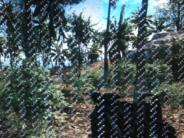

Mittlerweile hängt sie sich sehr schnell auf wenn ich z.b. crysis starte dauerts 1minute spielen und vorbei habe mal ein BIld gemacht was is das was kann es sein kann ich was dagegen machen`?

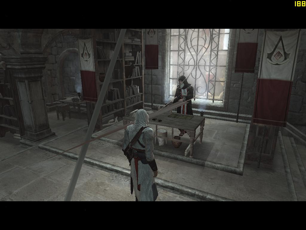

habe auch Problemme mit meiner x1950 pro
durch Streifen, Dreiecke und ähnliches
das trift nur auf wenn meine GPU über 65 grad warm wird
wenn man da weiter spielt dan friert der Rechner ein
hab erst gedacht dass mein BQT E5 400 Watt Netzteil zu klein ist aber wenn die GPU etwas abkühlt sind die Fehler weg.
muss jetzt Untertakten und den Lüfter hochdrehen damit die temperatur unten bleibt :freak:

Jah im normalfall kommt sowas durch Überhizung oder Übertaktung. Deine Gpu kommt da mit nicht klar und macht rechenfehler also fehlerhaftes Bild. ich würde mir speedfan zulegen oder ATI tray tool und die Karte ein wenig untertakten und/oder Lüfter hochdrehen lassen. probier ob sich dann etwas ändert.
yo hab das ja auch gemacht takt ist aber egal der Fehler tritt immer bei der selben temperatur auf im moment hab ich von Standart 574/688 auf 465/621 mit att
aber bei 65 grad kann man ja nicht von Überhitzung sprechen
