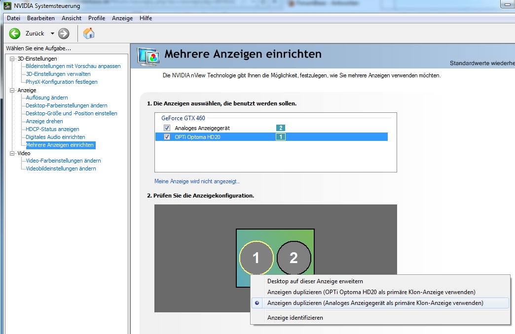

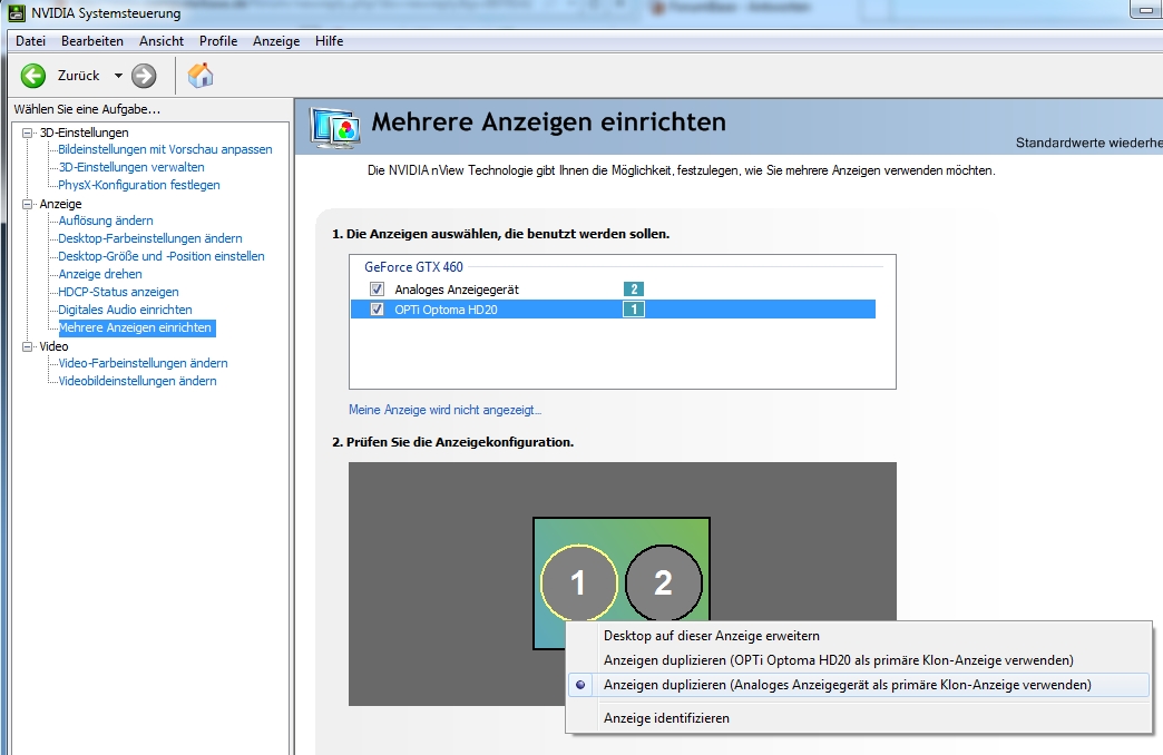

NV Systemsteuerung, mehrere Anzeigen einrichten...
Desktop duplizieren oder Desktop erweitern...
Ich hoffe es klappt!

Geht leider nicht...
Hier mal ein Bild - ich kann nichtmal beide Anzeigen gleichzeitig anwählen.
Mach mal ein Häckchen beim 2. Monitor oben -.-
dann gehts wieder ;-)

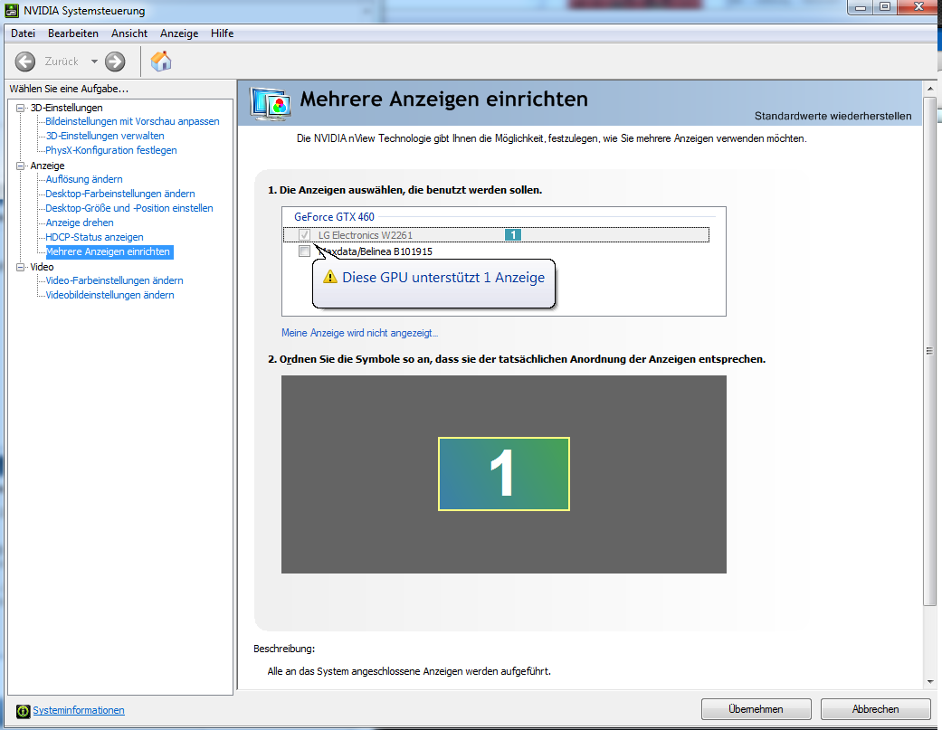

Wenn ich das zweite Häckchen anklicke kommt das hier:

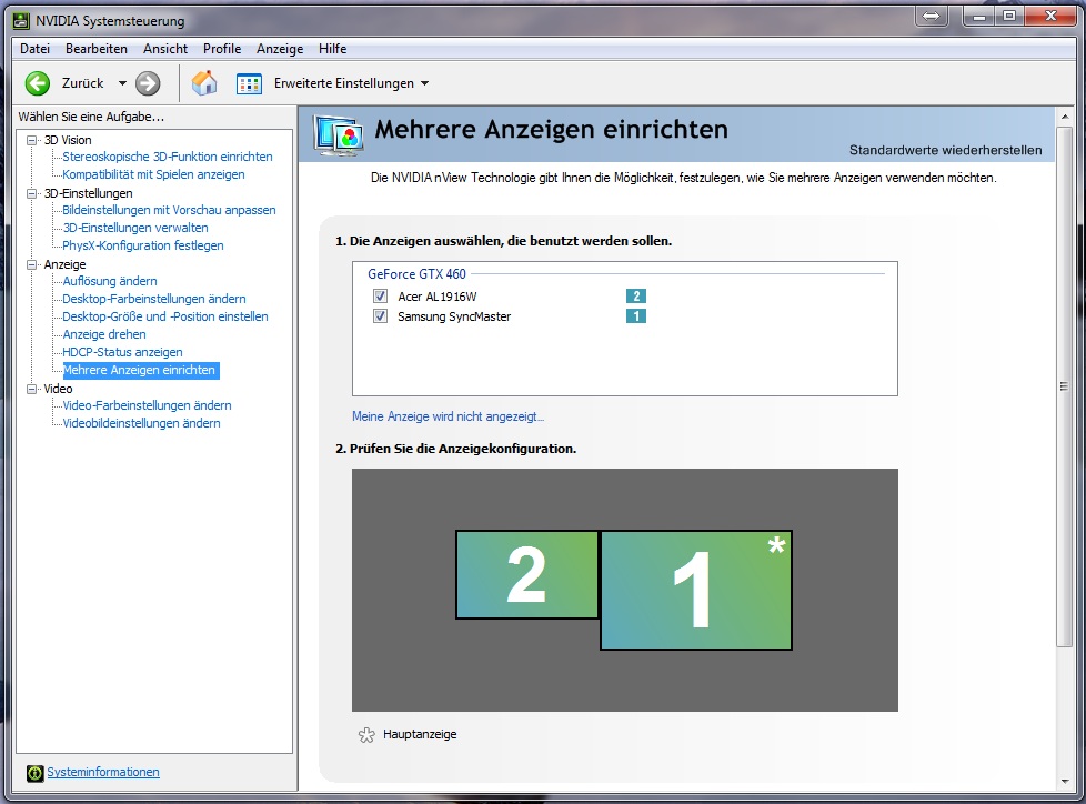

bei mir funktioniert es einwandfrei, hab eine MSI GTX460 1GB Cyclone

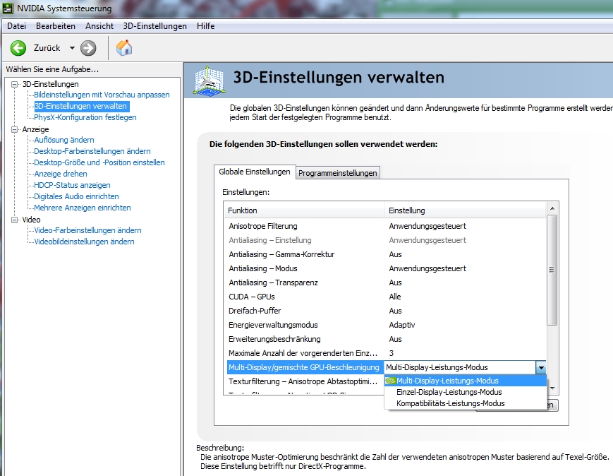

EDIT: Könnte es evtl. an der physX einstellung liegen? bei mir steht die auf Automatisch

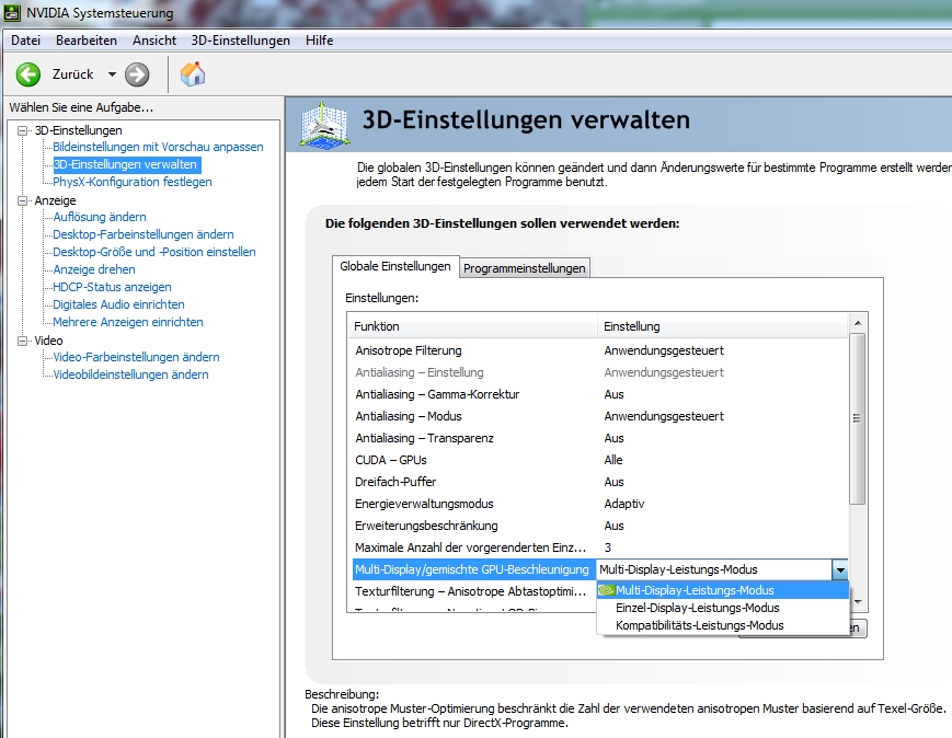

Ich hab' noch eine Idee - siehe Anhang: Multi-Display-Leistungs-Modus

Und deine Idee hat leider auch keine Wirkung
