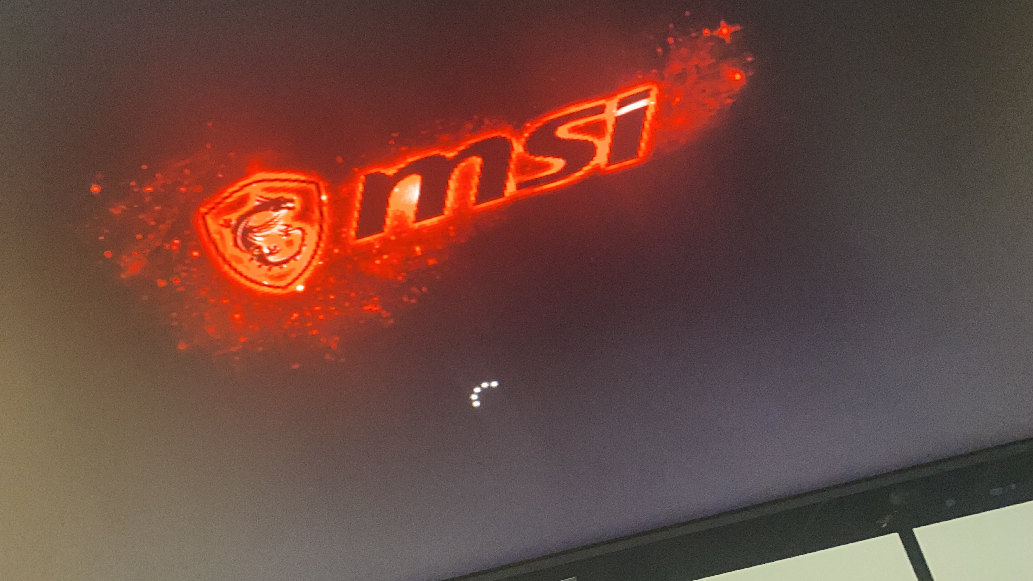

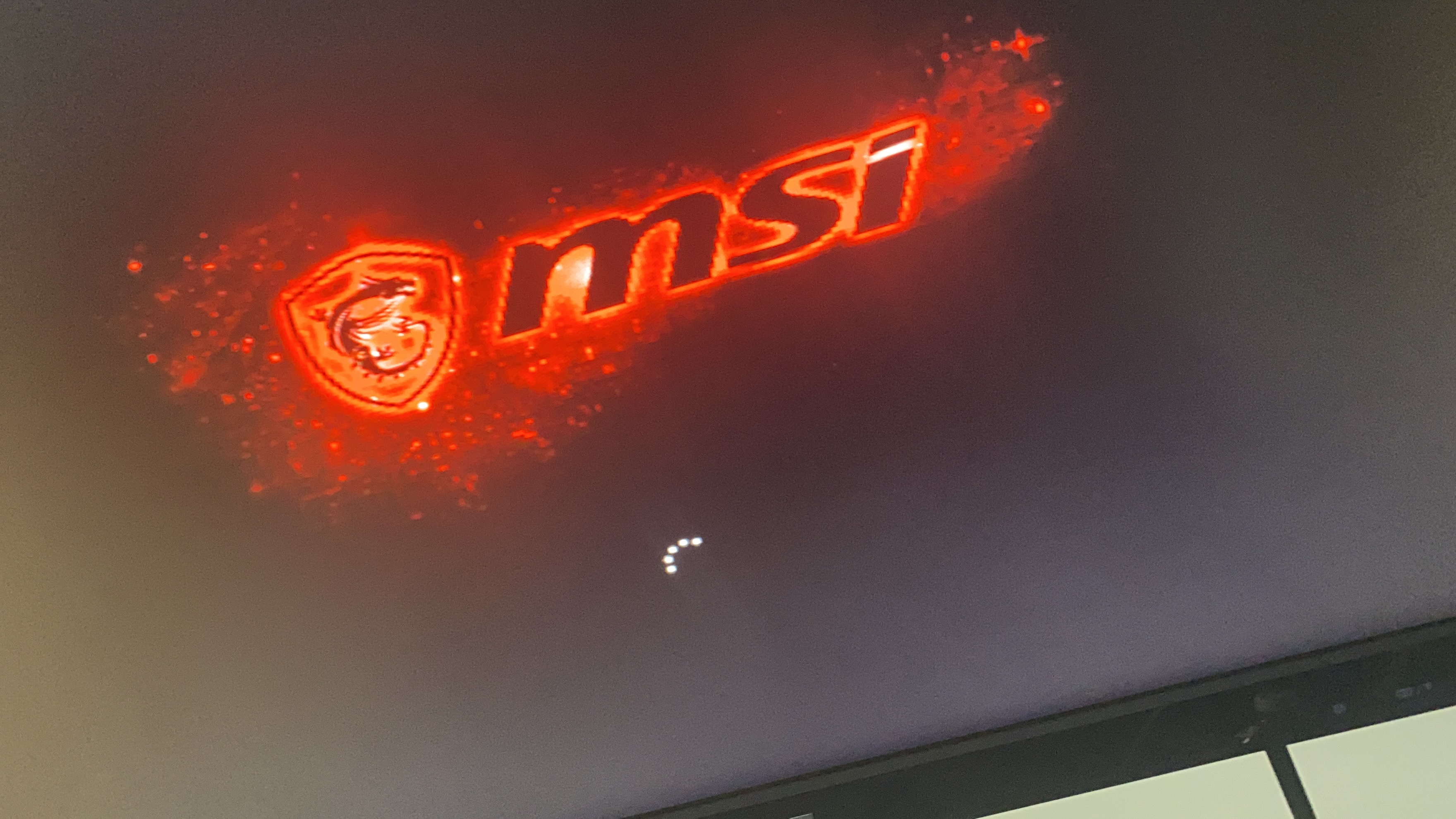

2. Hey Leute und zwar habe Ich folgendes Problem Ich habe eben meine 3080 angeschlossen (vorher hatte Ich die 2080Ti lief alles) der PC ging An aber seit dem Installieren der Treiber friert das Bild beim Starten ein, die Lüfter der GPU drehen nicht mehr weiter aber wenn Ich den PC per Reset ausmache drehen Sie Nochmal nach komisch...
