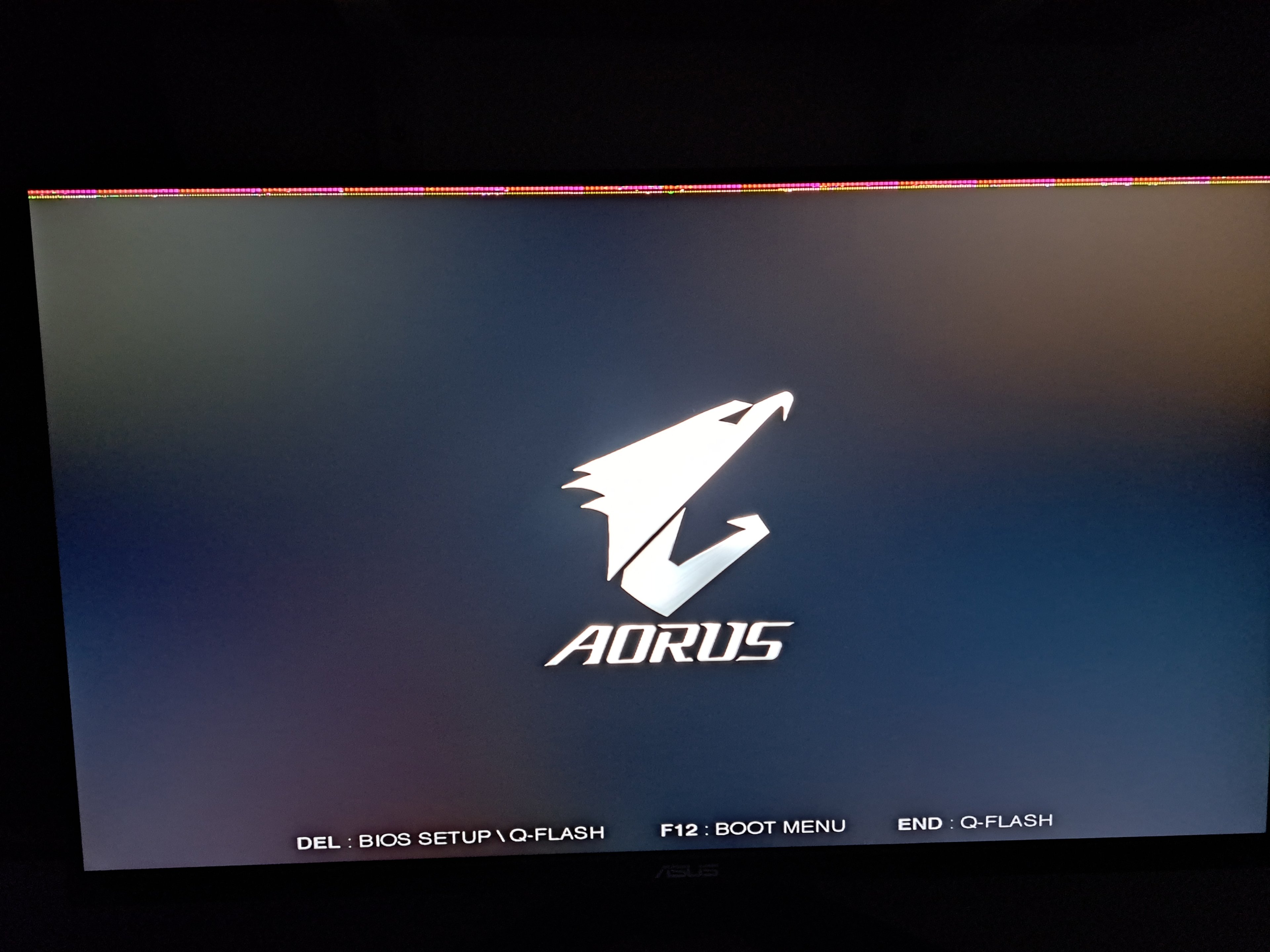

Ich besitze ein Aorus B550M Elite mit AM4 Sockel bei diesem habe ich ein BIOS Update durchgeführt (wie schon des öfteren) in diesem falle die BiosVersion von 16A auf 17. Nach Abschluss des Updatens blieb der Bootvorgang auf der "Startseite" auf welcher das Aorus Logo sichtbar ist hängen. Nach mehrmaligem neu Hochfahren ging der PC dann wieder. Nach dem nächsten Herunterfahren das selbe Problem.... Dieses Problem besteht allerdings nur beim kompletten Herunterfahren. Wenn der PC neu gestartet wird bzw. Ich ihn auf Energie sparen setzte startet das System problemlos.... Damit nicht genug bei 3 Neustart wurde meine SSD nicht mehr erkannt weder im BIOS noch in der Datenträgerverwaltung. Nun endlich meine Frage hat das Bord jetzt ne Macke oder liegt es an Windows. Oder sollte ich versuchen mein BIOS wieder Downgraden ? Und Falls das Board was ab hat muss dann der komplette PC neu aufgesetzt werden.

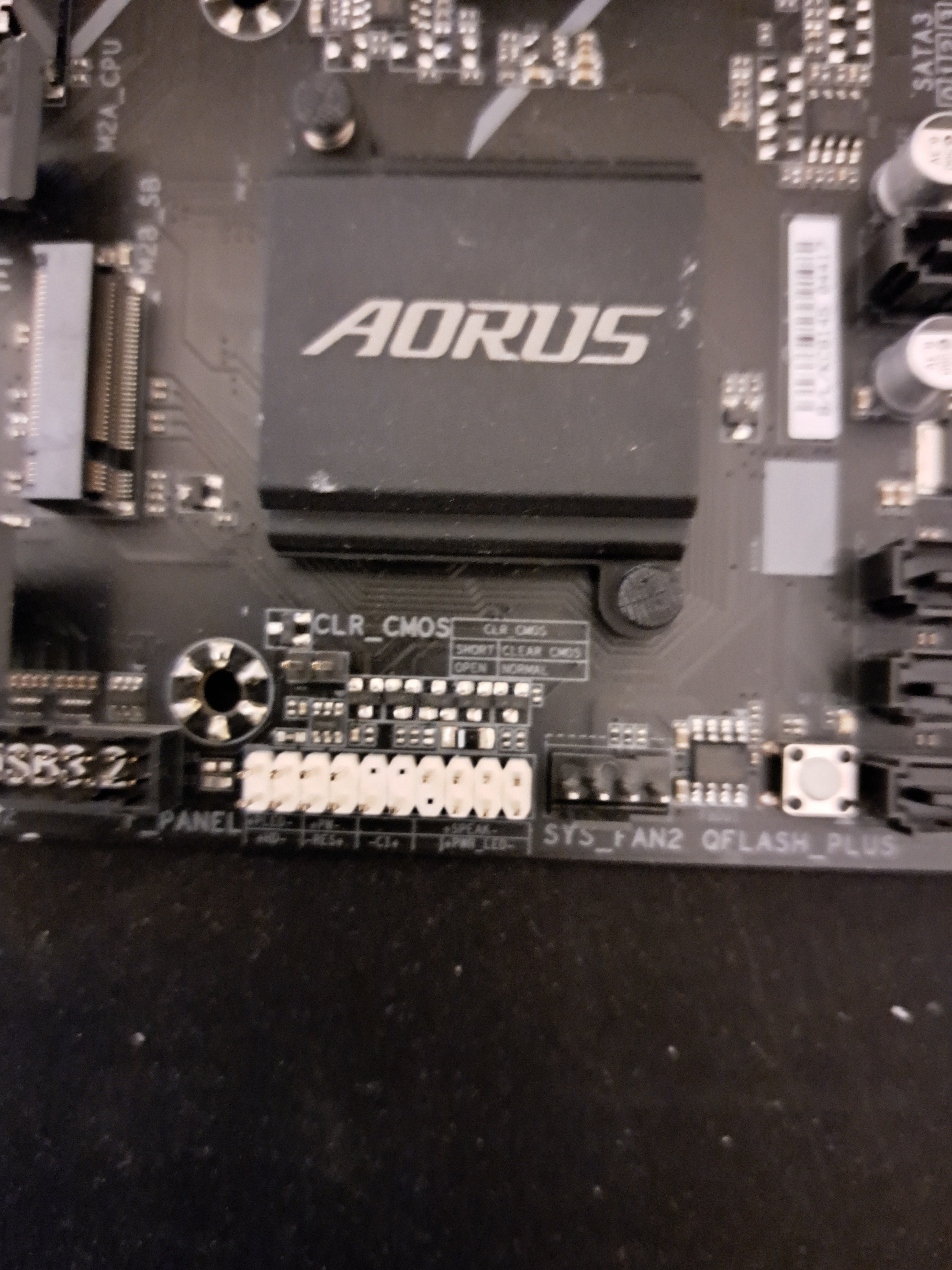

Ok Clear CMOS geht wie ? Sind das die 2 Pins ?
Kiste herunterfahren, vom Strom trennen und die beiden PINs für ca. 3 Sekunden überbrücken.

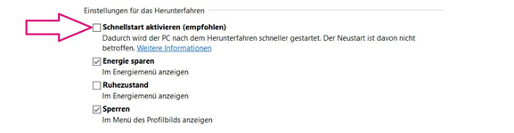

Schalt erst mal den Windows Schnellstart aus.
Reaktionen: Holgmann75 und Max86

Die zwei Pins bei CLEARCMOS neben der Schraubenöffnung überbrücken.
Wie schon gesagt PC stromlos machen.
Schnellstart war schon ausgeschaltet werde jetzt nochmal das BIOS neu updaten! Rev. vom Board ist 1.0
die option ist da nur der haken war schon raus ! Nach dem CMOS reset ist die SSD wieder nutzbar. Die Bootproblematik besteht weiterhin.

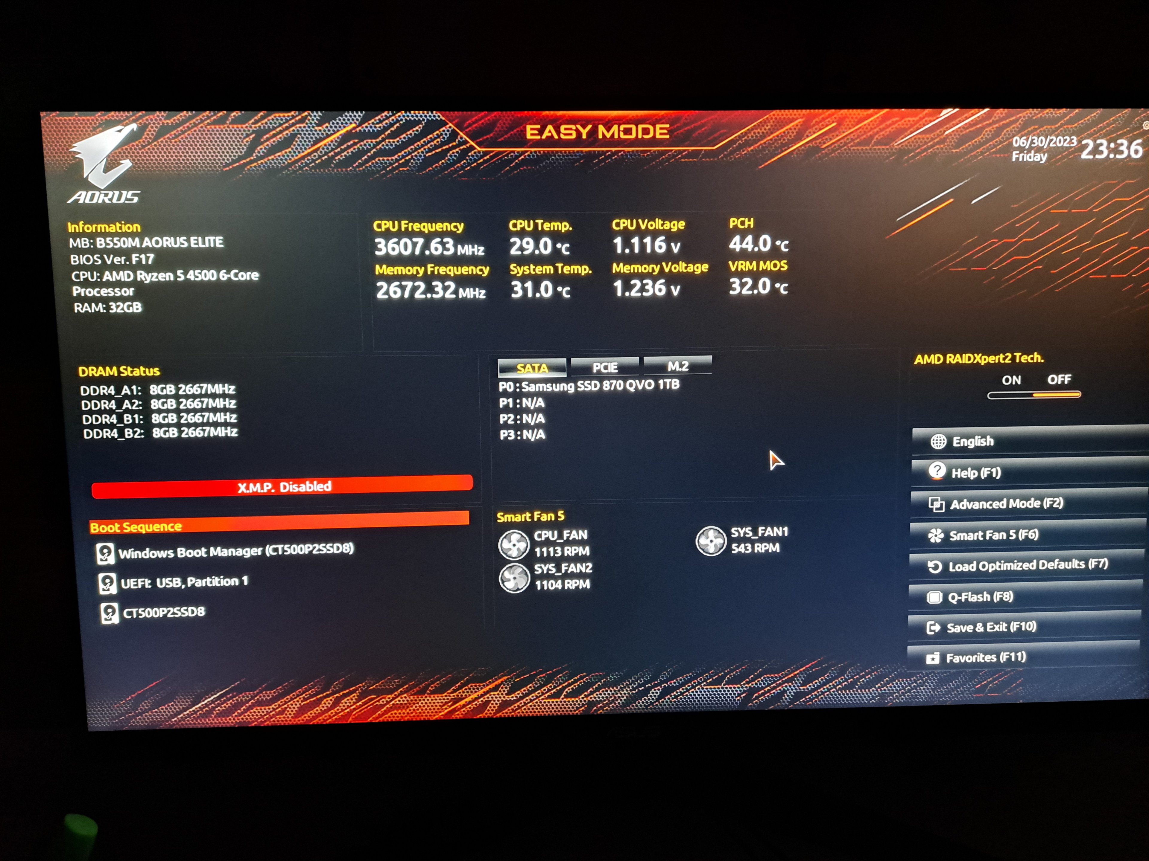

Bin jetzt ins bios gekommen nun das.....
Bin jetzt im BIOS

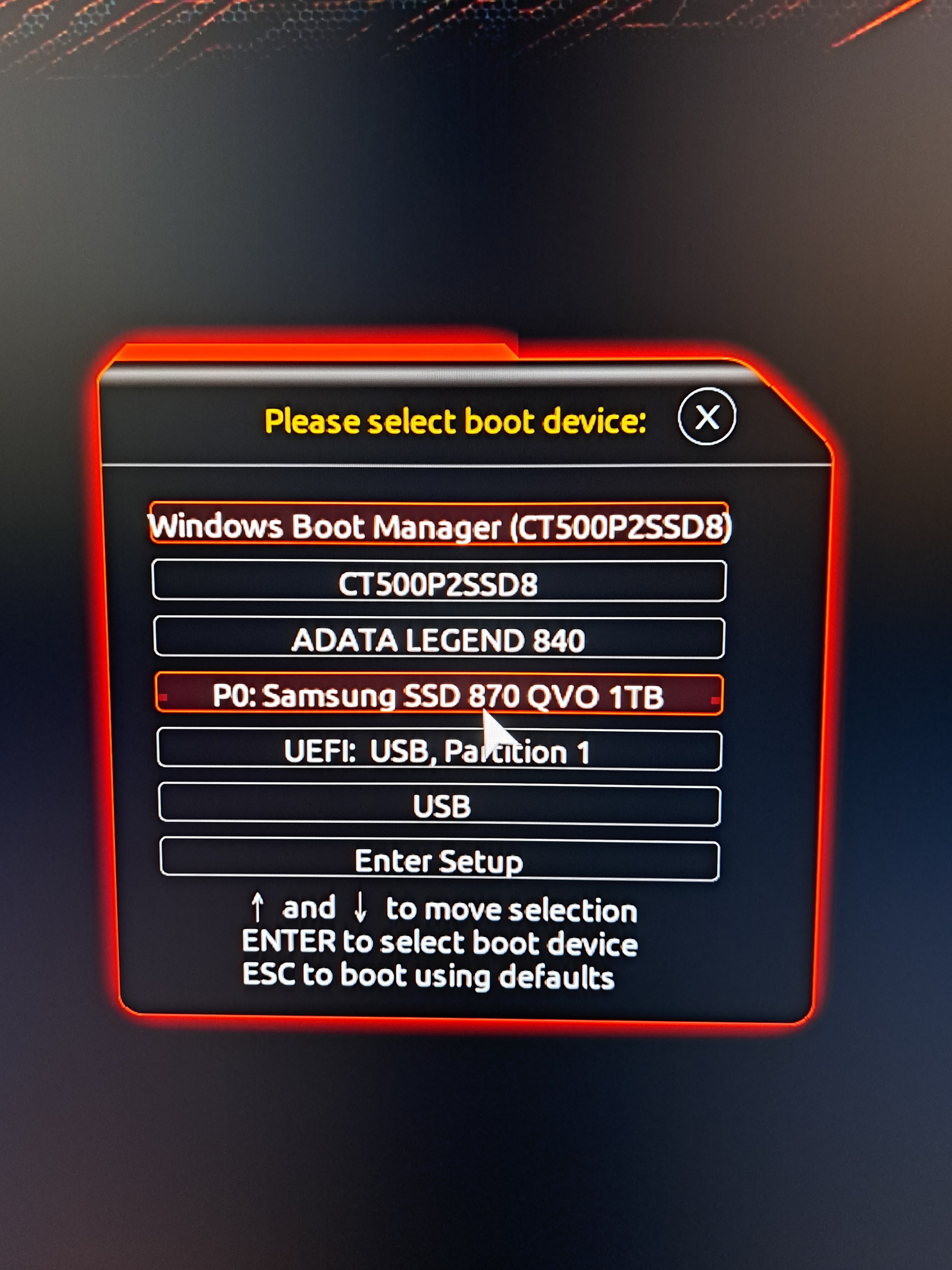

Der Windows Boot Manager steht an erster Stelle, von diesem muss gebootet werden.
Schau mal ob CSM (Legacy+UEFI) an ist, schalt es aus mal aus, speichern und neu starten.
Auch mal den schnellen UEFI-Fatboot dann aktivieren, sodass der UEFI-GOP Treiber geladen wird.
Ist das alles aktiv, dann auch mal CSM aktivieren, den UEFI-Fastboot gibt es dann nicht mit CSM.
