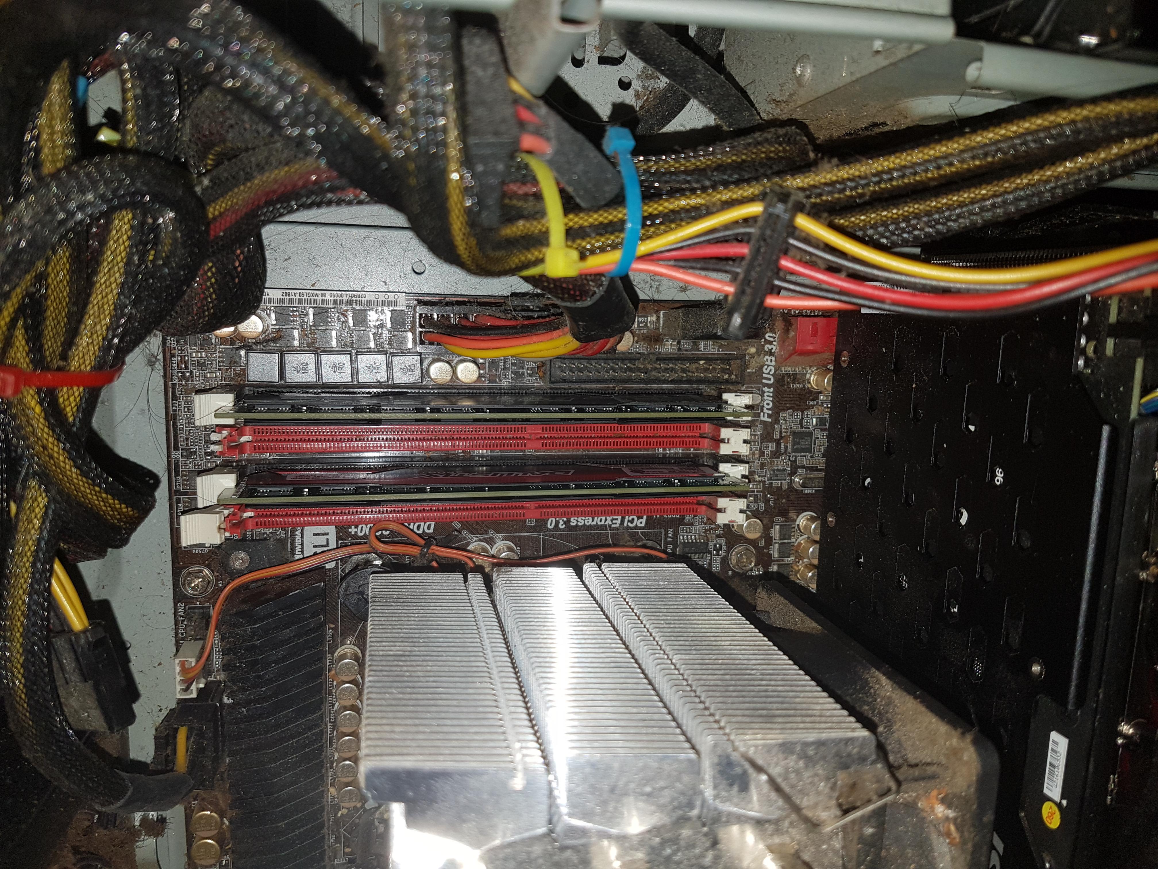

Hier das Bild der Rams..

In die ROTEN RAM-BÄNKE EINSETZEN - aber beherzt - sie müssen "einrasten" - es reicht nicht unbedingt, dass die seitlichen Klammern eingerastet sind -
BEI AUSGESCHALTETEM NT >>> GRAFIKKARTE "nachdrücken" - beim Einsetzen der RAM-Module wird evtl. das MB leicht "durch gebogen" - dabei rutscht die Grafikkarte minimal aus dem SLOT - trotz Verriegelung -
Hanne in den roten...*seufz* waren se vorher und wurden auch erkannt..also backstecken und dann ins bios..

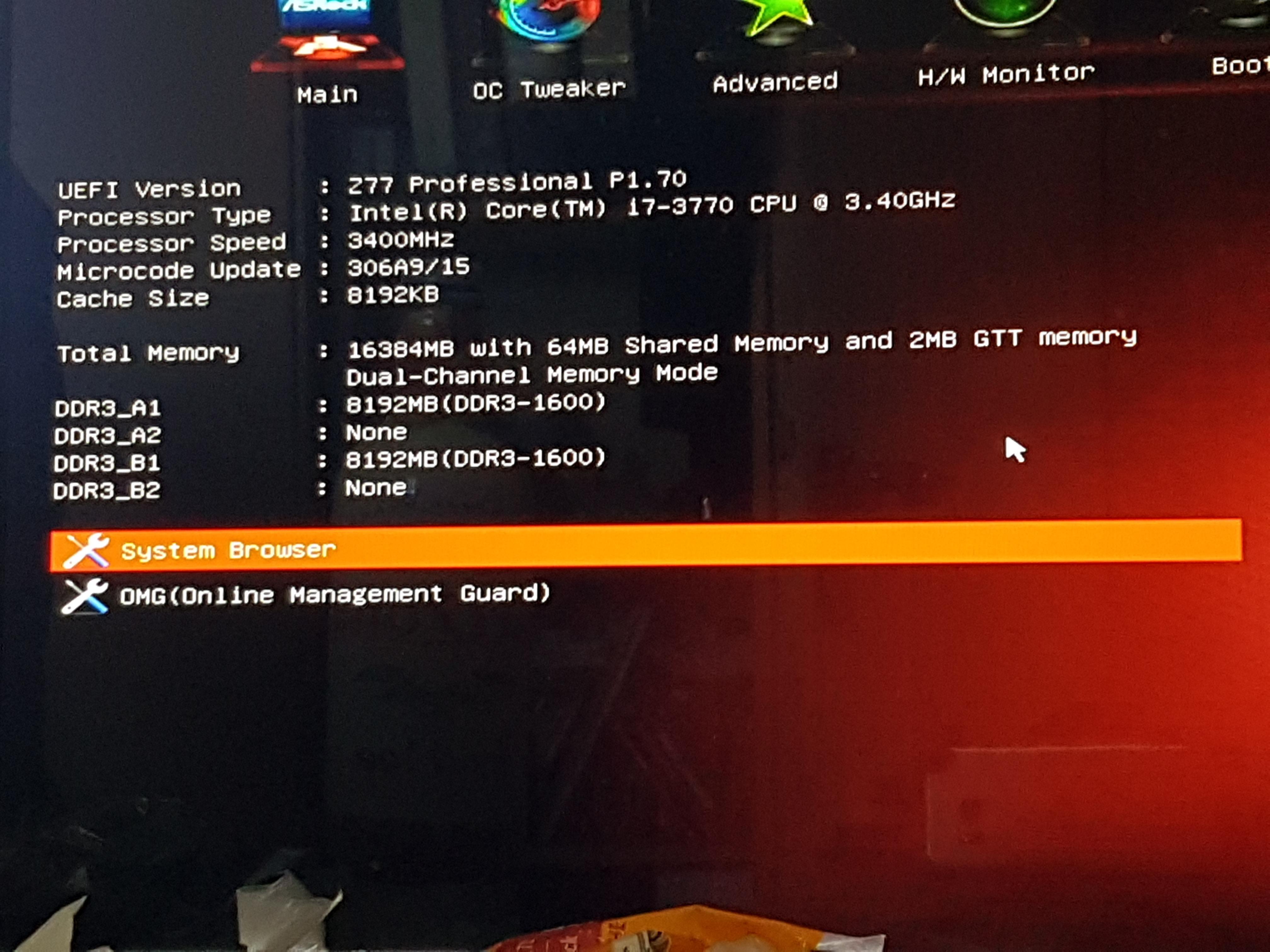

Sodele jetzt klappts wieder...Bios is resetet (zurück in die vergangenheit..2013 lässt grüßen). Bild is im Anhang von start

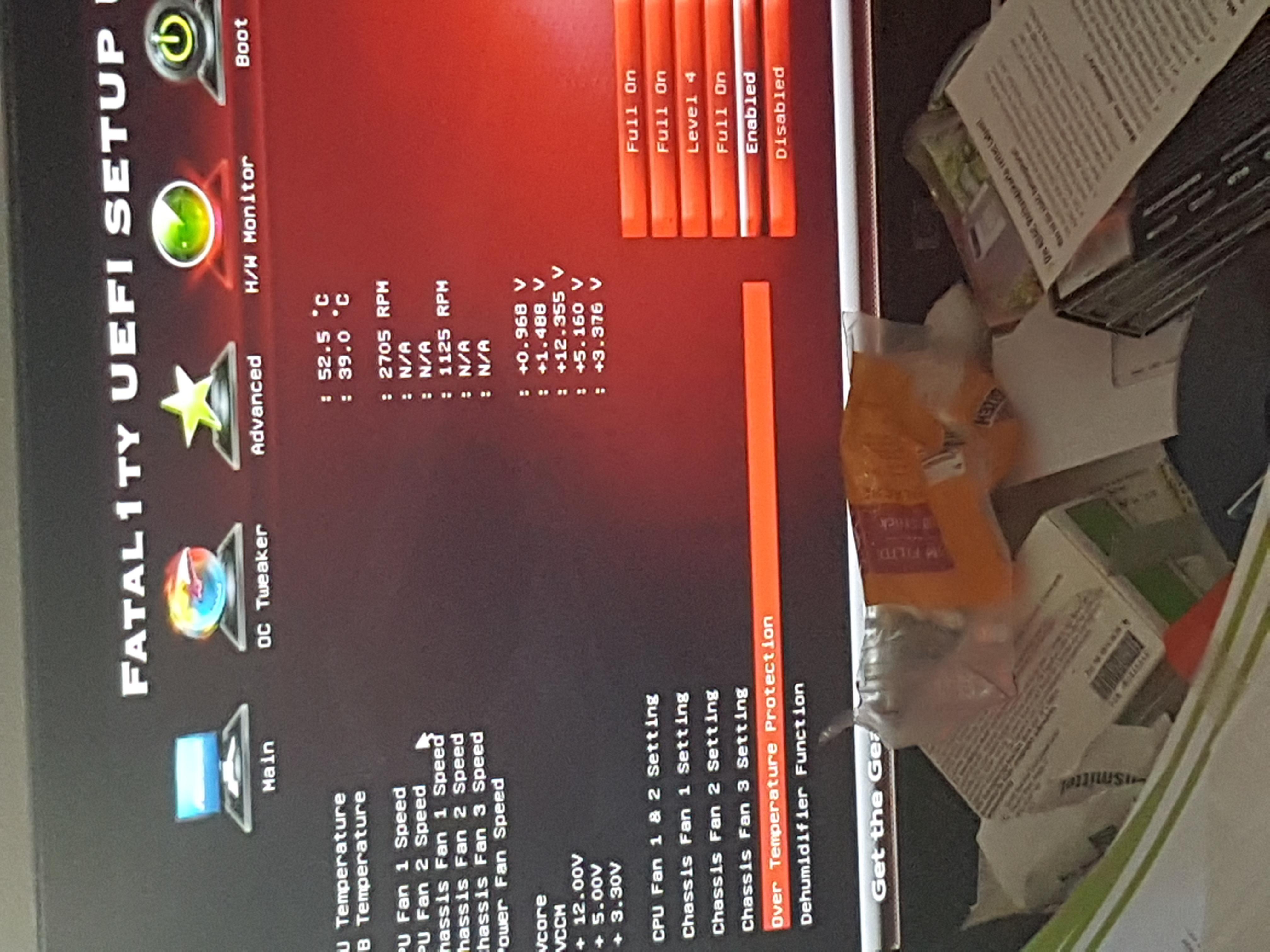

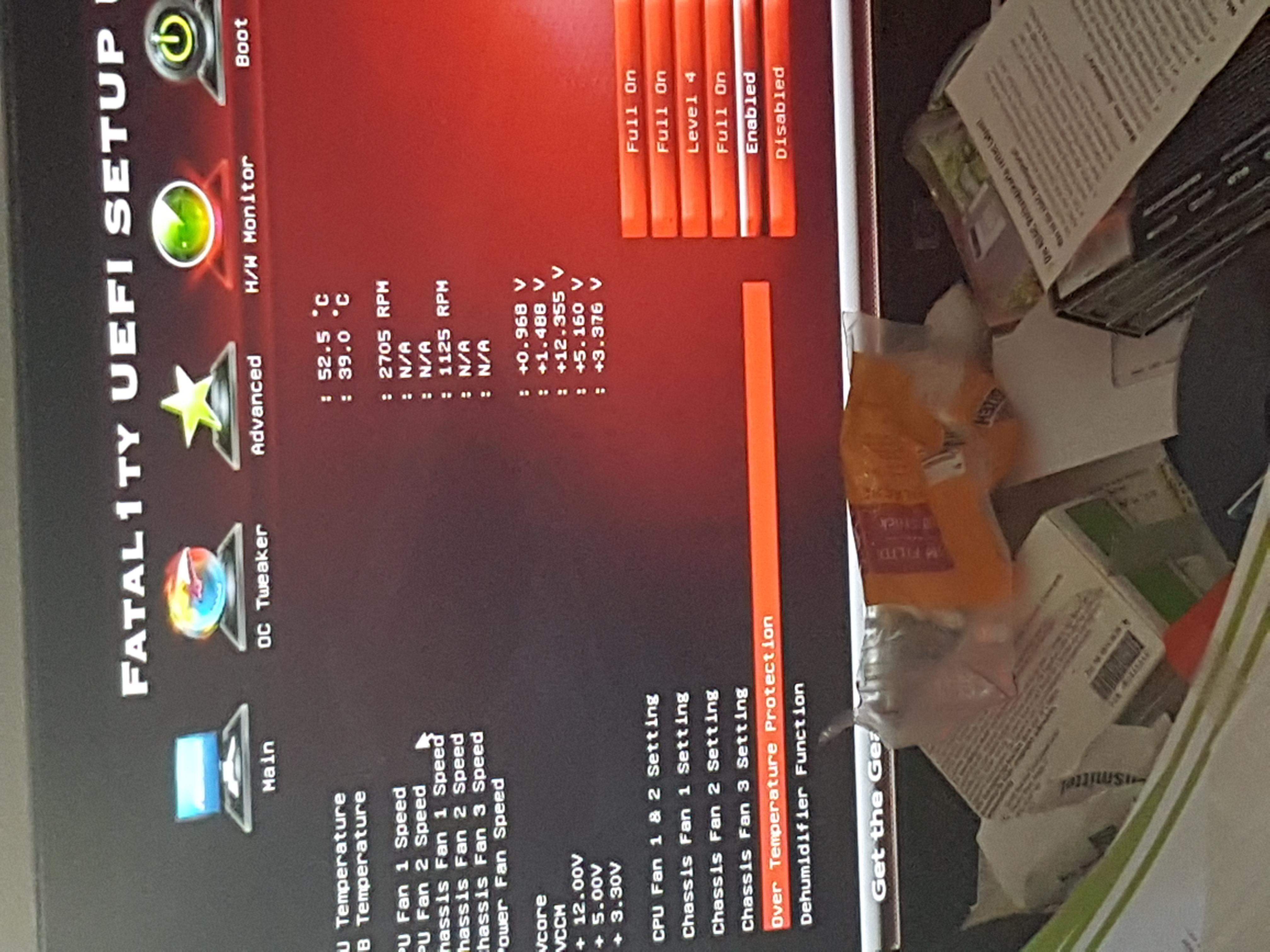

Im BIOS
Commad Rate = 2N
TRFC = eine (zwei) Stufe höher als vorgegeben -
CPU ist zu warm - im BIOS angezeigt - MB OK !

Hmm ich seh auch grad das meine CPU Hostn Clock Override bei 100 steht..hat das irgendeinen Effekt?
Also knapp nach ner Stunde 54 cpu mb 44..

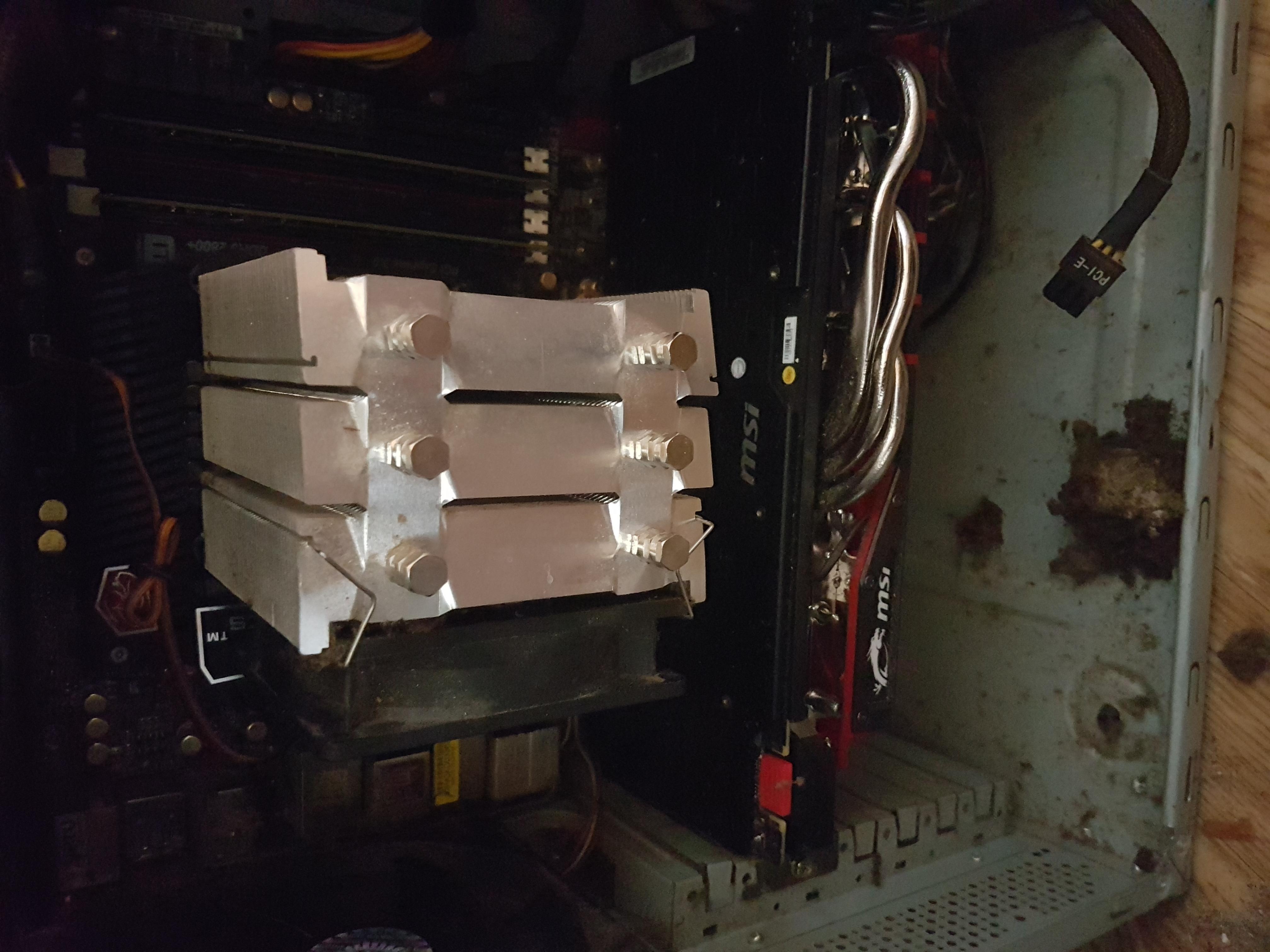

Den CPU-Kühler u. Lüfter bei nächster Gelegenheit "DREHEN" - so dass der Lüfter rechts vom Kühler angebracht ist -
die CPU-Lüfter ist zu NAHE an der Grafikkarte -

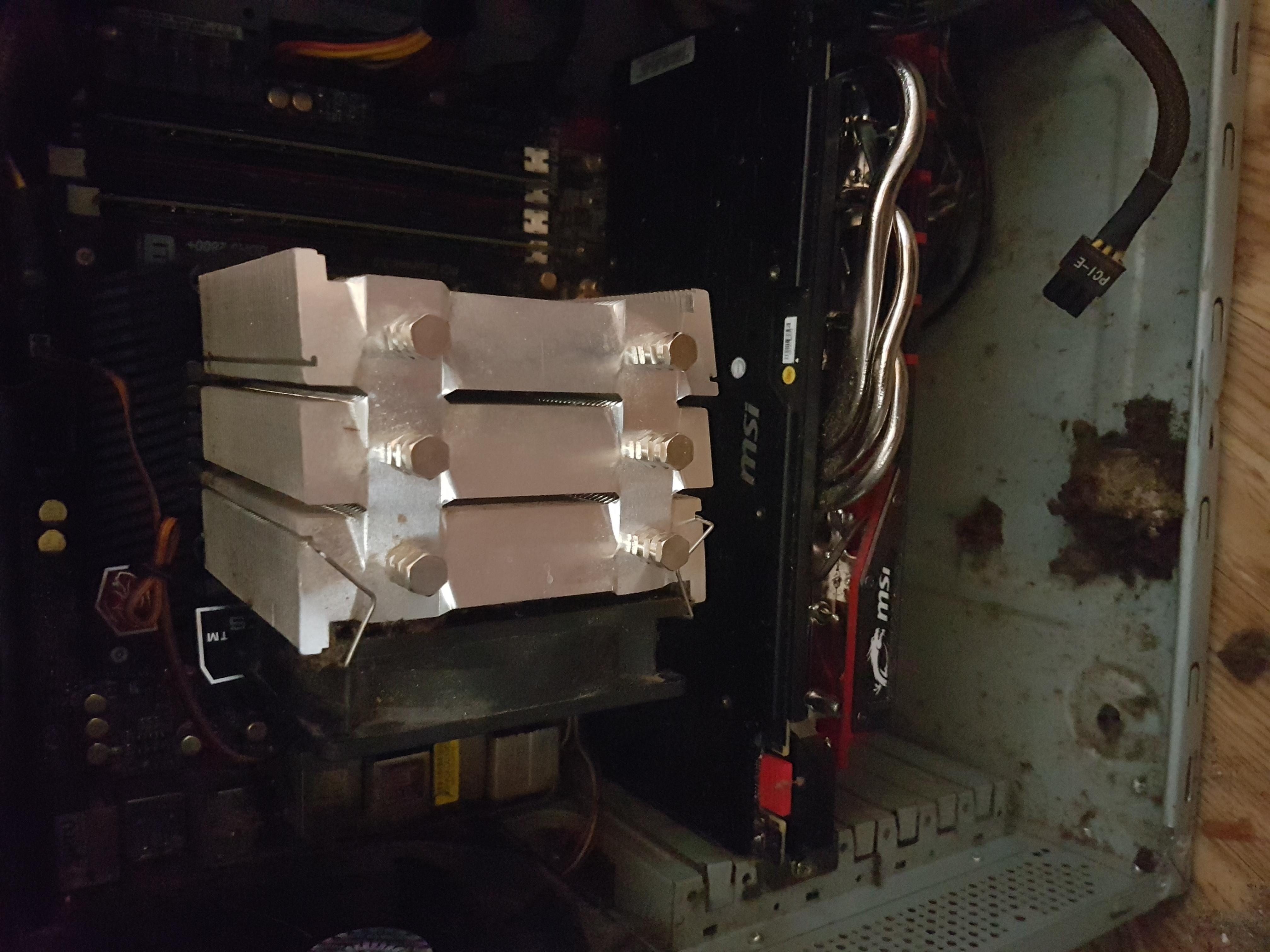

Anhang: Hoffentlich richtig rum den Lüfter...
Cpu temp beim start.. 47-49 grad (schwankt)
Mb 34 grad
Der Dreck da unten is aus den Lüfter den ich ungedreht habe + den am Gehäuse..

CPU-Lüfter bitte auf die andere Seite - rechts vom Kühler - und richtig anbringen - Lüfter so, dass die Luft zum Kühler und nicht vom Kühler geblasen wird .
Also hab ichs jetz quasi falsch gedreht oder wat? Der lüfter muss auf die andere seite? Meine Armen Finger..mach ich morgen, dafür hab ich echt grad kein Nerv mehr..
Die beiden Klammern vom CPU-Lüfter lösen - Lüfter rechts wieder anbringen - mit den Klammern befestigen >>
geht OHNE Verletzung :)

Habe ich schon probiert, ohne Gewalt lassen die sich nicht lösen, drum habe ich kurzerhand das ganze ding abgebaut gehabt und gedreht und jetzt verdammt nochmal auf die falsche seite *seufz*

Ahja und n Problem entdeckt, Montiere ich den Lüfter auf rechts habe ich kaum/schwer zugang zu den Ramriegeln..

Lüfter ist richtig herum angebracht ?
CPU Fan = Automatic Mode
Jaa dat ding habe ich jetz um 180 grad gedreht... ich habe die klammern einfach nich los gekriegt -.-
Werte: CPU schwankt zwischen 49 und 51
MB is 39, leuft seit 7 min
Hab ich grad angemacht, target temperatur und wv. Speed?
Hab grad aktuell zwischen 49 und 50,5 die cpu weiterhin, 40 grad mb..(hat mir vorher besser gefallen xD)

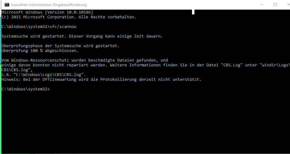

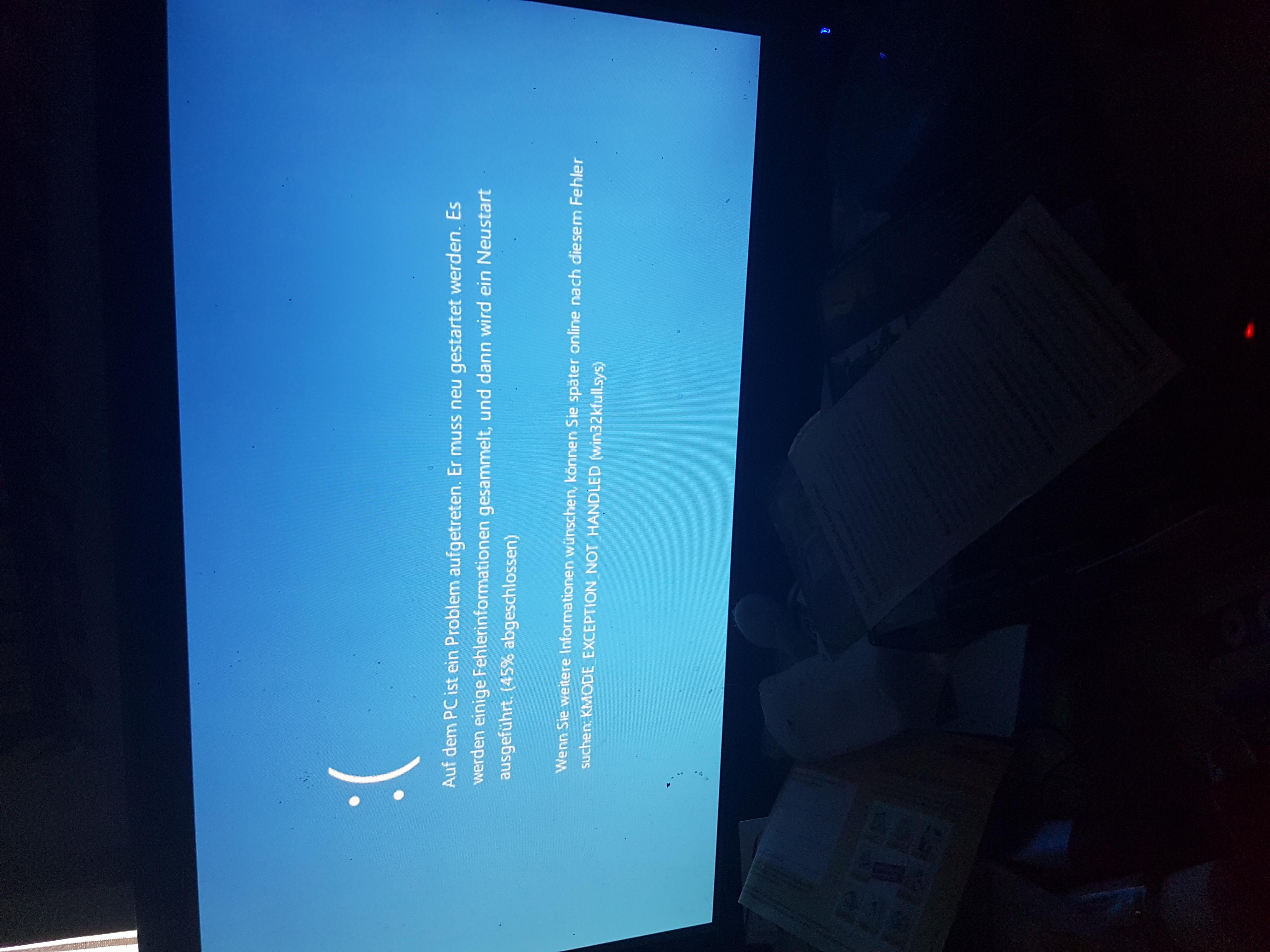

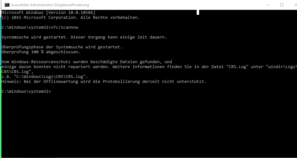

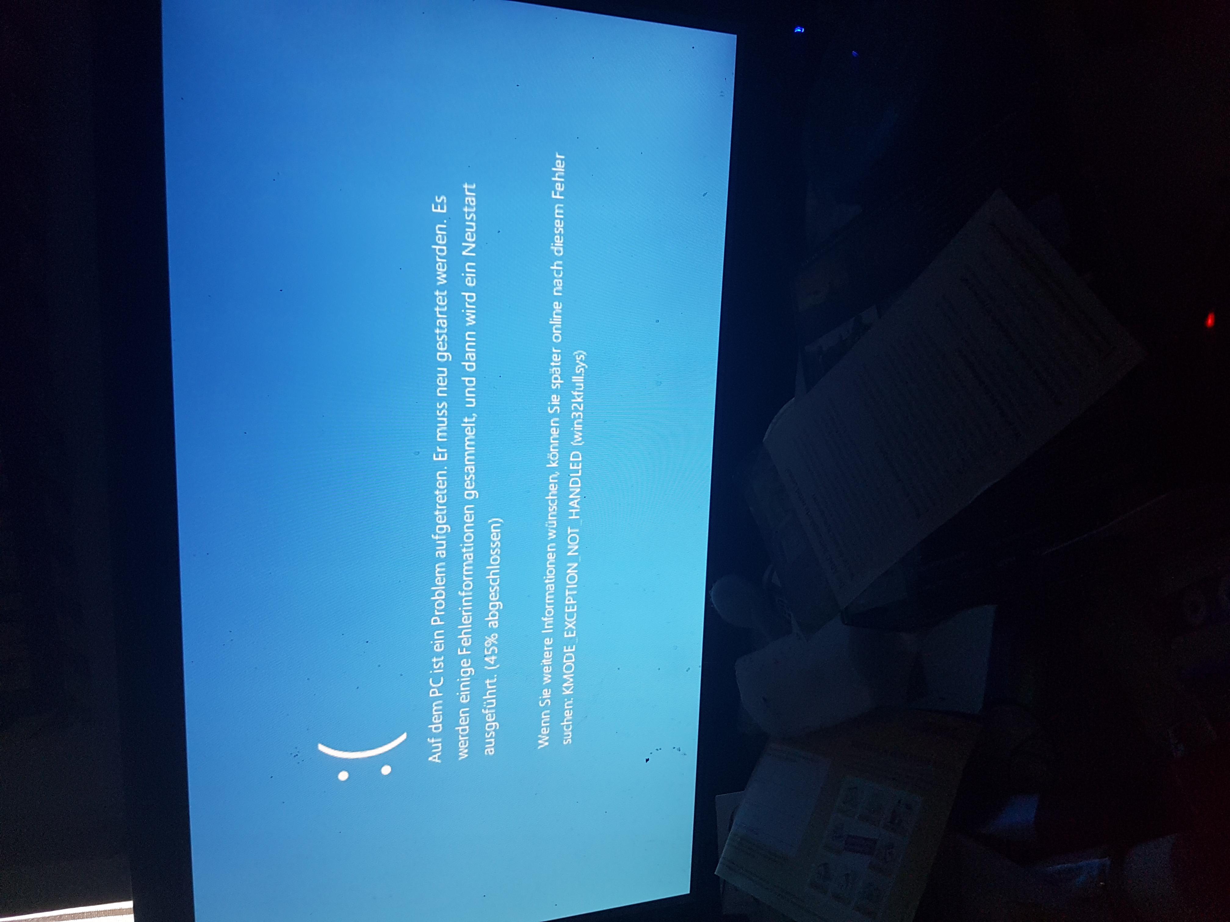

Neue Runde, neues Glück meine Lieben....Bluescreen (als anhang) sfc leuft gerade..
CB Log und Screen von SFC is oben..

1. Die CPU sitzt korrekt im Sockel – keine Kontakte beim Einsetzen sind verbogen ?
2. Der CPU-Kühler ist über die Halterung nicht „zu fest“ auf der CPU verschraubt ? Die Schrauben DIAGONAL um eine halbe / ganze Umdrehung lösen – WLP ist erneuert worden ?
3. Grafikkarte sitzt korrekt im Slot ?
4. Command Rate auf 2N gestellt ?
5. Die SYS-Platte ist an SATA6G_0 aufgesteckt ? (AHCI) KEINE andere FP zunächst anschließen – oder NUR SSD – danach HDD anschließen
6. DVD ist an SATA2_2 angeschlossen ?
7. WIN > Benutzerdefiniert > C-Partition löschen – Auch die Partition „System reserviert“ > NICHT formatieren ! Dabei die Internetverbindung kappen –
8. INST von WIN fortgesetzen - WIN richtet bei der INST selbst alles ein –
9. Antivirenprogramm installieren > Internetverbindung herstellen – Update
So beginnen und TESTEN –
