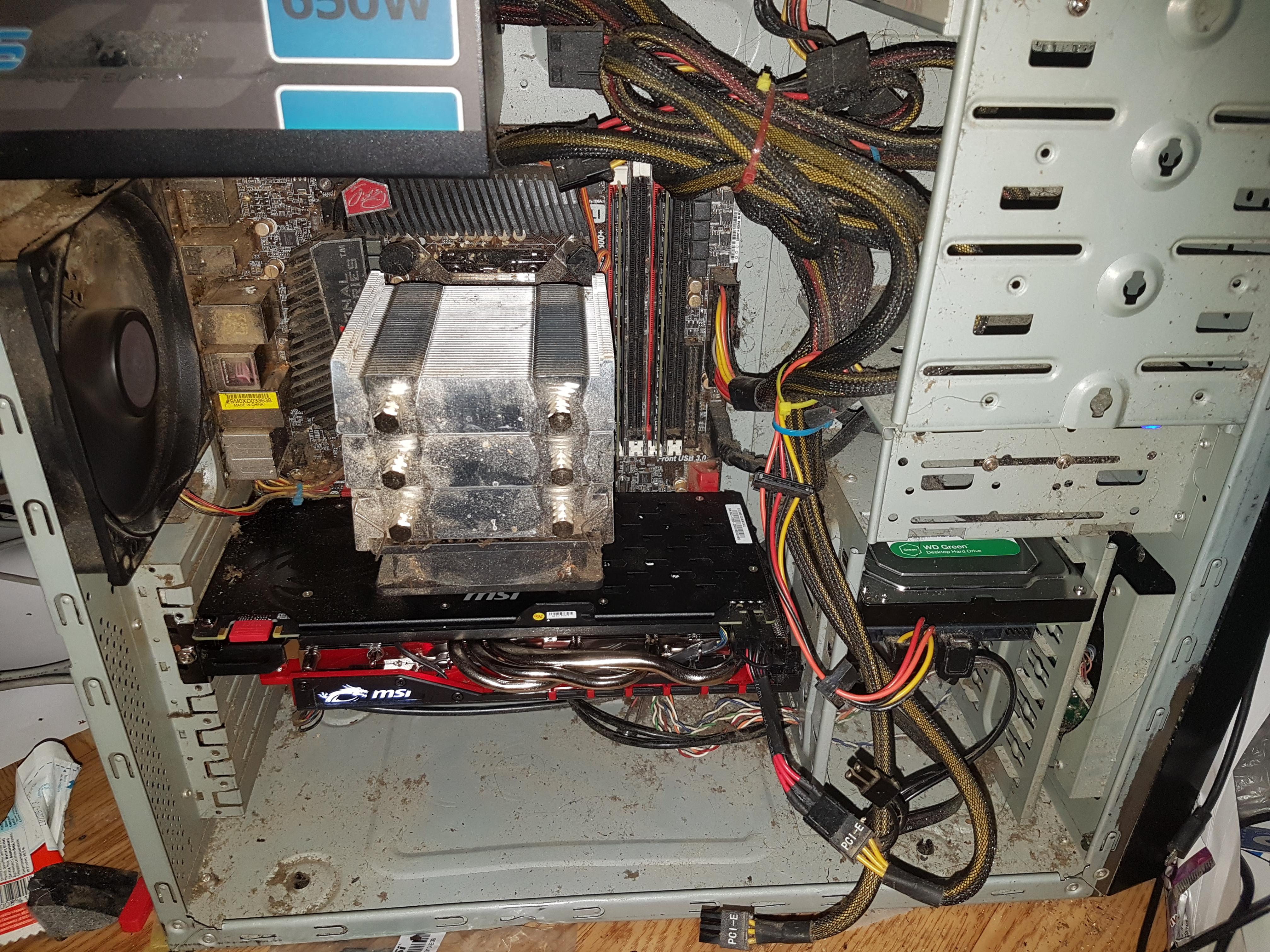

Vielleicht ein Foto vom Innenraum des Gehäuses - in Richtung auf das MB ?

GTAV auch fail..spiel abgestürzt..Foto als Anhang (weis komischerweise nicht warum man nicht via Handy n Upload machen kann...)

Hab mich mal grad schlaugemacht..Immoment leuft auf A1 und A2 zwei mal der selbe riegel, wenn du das "Ok" gibst wechsel ich schnell den A1 auf B2
A2 = zweite von Links
B2 = vierte von links - erste von rechts!
Bitte auf A2 + B2 einsetzen -
Der CPU-Lüfter sollte RECHTS vom Kühler sein - in Richtung der Rückfront die Luft durch die CPU-Kühler - Lamellen befördern -
so wie er jetzt angebracht ist, "saugt" er die warme Luft von der Grafikkarte an -
eine Reinigung mit einem flachen Pinsel ist wohl angebracht !?
A1 + A2 = KEIN Dual-Channel möglich
B1 + B2 = wie zuvor !
A1 + B1 = Dual-Channel
A2 + B2 = wie zuvor - bessere Wahl -

Mehr als angebracht würde ich sagen *räusper*
Tja da vorher die Graka nicht gekühlt war ist der Lüfter dementsprechend ausgerichtet..die frage ist aber soll ich ihn anders ausrichten oder nicht? Und welche Richtung?
Daher du mir nochmal bestätigt (und danke) gesagt hast wo die rein gehören mach ich dat das gleich
So wie ich es (noch) auf dem Bild erkenne, muss der CPU-Kühler "gedreht" werden, so dass der Lüfter die Luft
durch den CPU-Kühler zur Rückfront des Gehäuses bläst -
Wärmeleitpaste kann man gleich mit erneuern -
dreht man den CPU-Kühler > darauf achten, dass zu den RAM-Modulen genügend Platz zwischen Kühler / Lüfter besteht !!
Dass könnte der Grund sein, dass der CU-Kühler so wie jetzt verbaut wurde -
BEIM GESAMTEN HANTELN IM GEHÄUSE - NETZTEIL VORHER AUSSCHALTEN / STROMKABEL VOM NT ABZIEHEN !!
