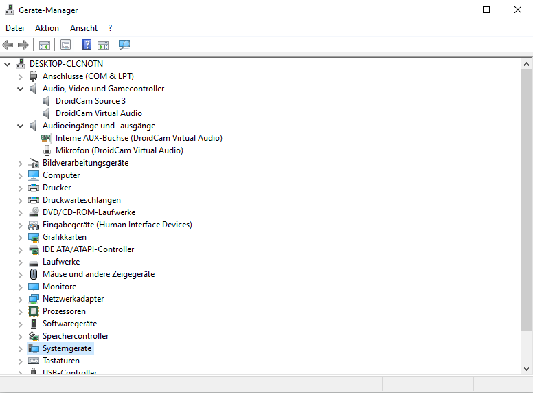

ich bin noch neu hier, bräuchte aber mal Hilfe.
Ich habe gestern meinen Grafikkartentreiber aktualisiert und seitdem werden mir meine typischen Ein- und Ausgabegeräte nicht mehr angezeigt, also ich habe keinen Ton mehr. Mein Headset, meine Lautsprecher am Bildschirm, etc werden alle nicht mehr angezeigt. Ich habe nichts anderes umgestellt.
Ich habe gelesen, dass die Soundkarte deaktiviert sein könnte. Im BIOS ist der Reiter "HD Audio Azalia Device" auf enabled (Ich denke, das ist die Soundkarte). Extra Soundkarte ist nicht verbaut. Die Standard Späße wie Headset raus und wieder reinstecken habe ich auch alle ausprobiert - ohne Wirkung. Mein Headset funktioniert auch noch an anderen Geräten.
Der Treiber: https://www.amd.com/en/support/graphics/amd-radeon-r9-series/amd-radeon-r9-200-series
Meine Grafikkarte: AMD Radeon R9 200 Series
Mein Headset: Sennheiser Game One
Vielen Dank schon Mal für Eure Hilfe! Ich weiß leider echt nicht mehr weiter.

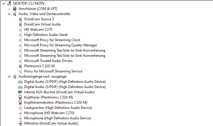

Kuck doch im Hanbuch zur Hauptplatine, wie man die Soundkarte aktiviert. Es sollte im Gerätemanager dann so aussehen:
Bei dir ist soweit ich das sehe keine Soundkarte installiert.

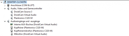

Danke für die Antwort! Habe im Handbuch nachgeschaut und die Soundkarte sollte eigentlich aktiviert sein. Habe gerade ein Headset mit USB Anschluss, anstelle meines Headsets mit Klinkenstecker, getestet und dieses funktioniert.
Allerdings würde ich gerne mein ursprüngliches Headset weiterverwenden.

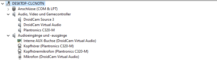

Die Geräte sind anscheinend alle ausgeblendet:
Was heißt das jetzt?
Ich habe Revision 1.0 . Den Driver werde ich mir mal runterladen, danke.
Den VIA Treiber wird es wohl bei W10 nicht mehr installieren, zu alt, deshalb sind die wohl ausgeblendet. Was Neueres gibt es bei VIA wohl auch nicht mehr, den letzten hier im Forum gab es 2015.
