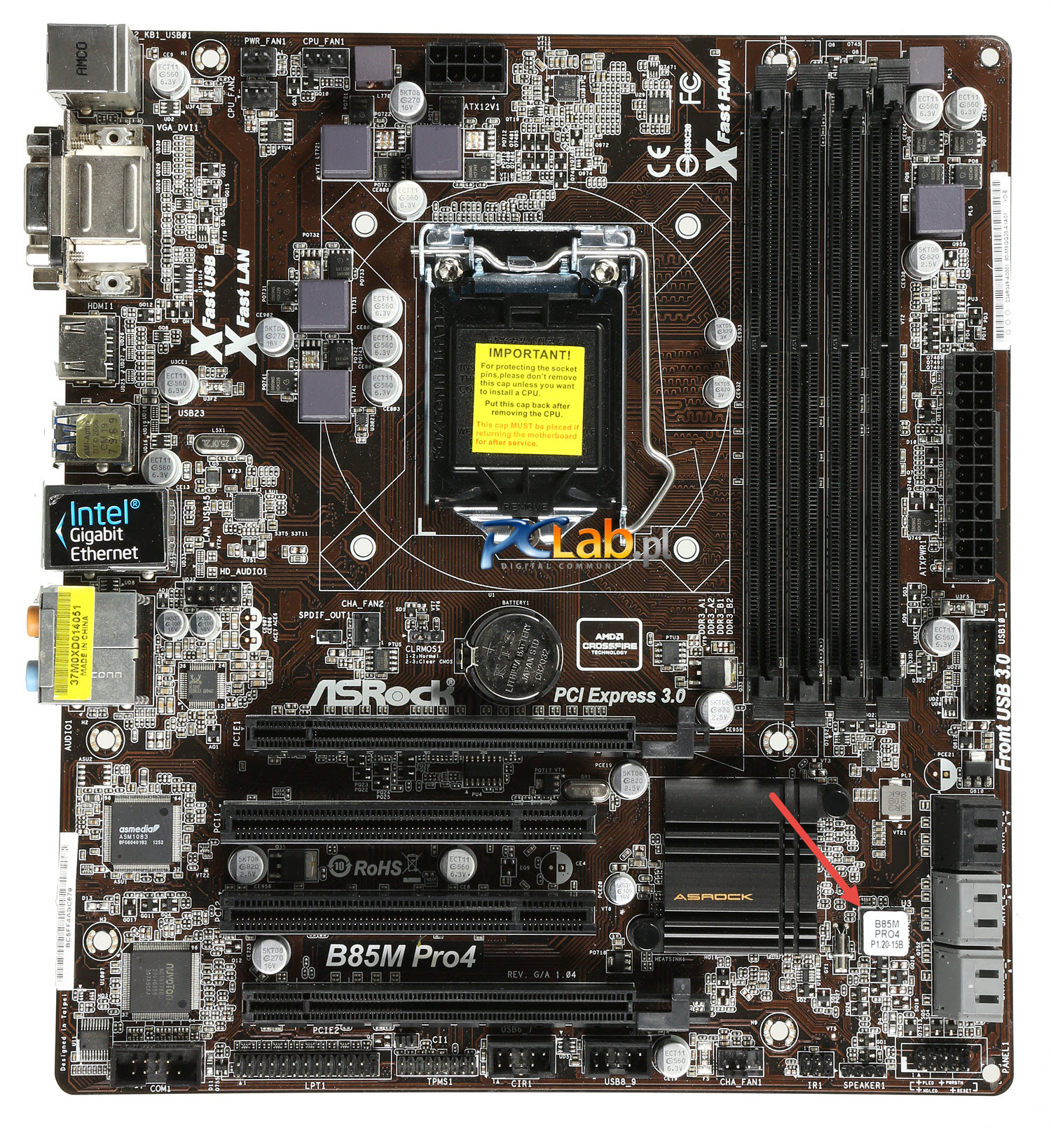

Der G3220 wird ab BIOS-Ver. 1.90 unterstützt, siehe CPU-Supportliste http://www.asrock.com/mb/Intel/B85M Pro4/?cat=CPU
Welche BIOS-Ver. ist auf dem Board?

BIOS-Versionsnummer kann ich leider nicht überprüfen, bekomme ja kein Bild :(
Und ich habe das M-Board, nicht das normale ;)
P 2.10 steht da drauf
OK, ich hab das mit dem Board im vorherigen Beitrag korrigiert.
Die CPU wird ab 1.90 vom Board unterstützt, siehe CPU-Supportliste. Wenn 2.10 sich auf dem Board befindet ist die Unterstützung gewährleistet.
