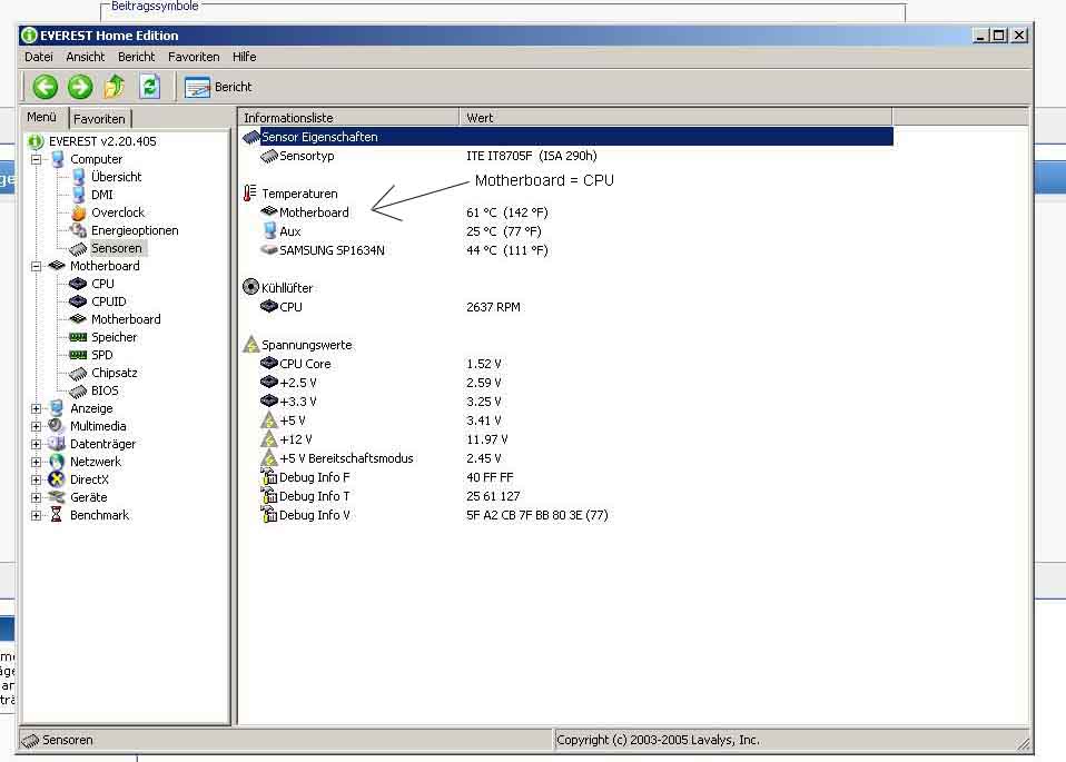

Stelle noch ein Foto rein von Everest Home, wo die sämtlichen Spannungen etc. angezeigt werden.

Also entweder ein Auslesefehler der temps oder der Kühler hat nen Fehler. Das kann nämlich wirklich auf keinen Fall sien. Was für temps hatest du mit deinem alten Kühler? Wenn die wirklich erheblich besser waren, kanns kein Auslesefehler sein...
Wie lange hast du den Kühler schon? Schick ihn als defekt zurück, wnen hier sonst niemand ne Idee hat.
Evtl ist aber auch der Anpressdruck nicht groß genug. Oder hast du zuviel WLP genommen?
Daran wirds liegen. AMDs werden zwar generell wärmer, aber soviel ist dann doch auf Dauer nicht sehr gesund.
@InUtero, besorg dir neue Silikon-WLP (ca. 50cent) und demontieren den Lüfter. Reinige dann die vorhandene WLP mit einem reißfesten und fusselfreiem (und wenn möglich keine Mikrofaser) Tuch.
Setze nun einen sehr sehr kleinen Tropfen WLP auf die CPU und verstreiche diesen gleuchmäßig. So, dass noch ein bisschen "Weiß" zu sehen ist. Montiere nun den Kühler so, dass er zu 100% aufliegt. Sei dabei aber vorsichtig, so manchem ist dabei schon ein Eck der CPU abgebrochen. Wenn alles richtig eingerastert ist, kuck als erstes im Bios wie hoch die Temperatur geht. Wenn diese hier nach 2 Minuten die 55°C Marke übersteigt, hast du wieder irgendetwas falsch gemacht. Ich vermute, dass der Kühler irgendwo nicht richtig eingerastert ist und so ein wenig "Luft" dazwischen liegt, was natürlich bzgl. Wärmeabgabe nicht ableitend genug ist.

Lesefehler ist es nicht, Bios zeigt das Gleiche an. Mit dem Standardkühler waren die temps etwa gleich.
Die WLP habe ich jedesmal bis dem Finger (wegen nichterwünschtem Staub, Fussel) gleichmäßig auf der ganzen cpu verteilt. Natürlich immer sehr dünn, so dass ich eine weiße, dünne Schicht habe.
Der Lüfter wird ja nicht nur einen Hebel, sondern über zwei Schrauben befestigt, sprich umsomehr ich die Schraube reindrehe, umso stärker der Anspressdruck, is ja klar.
Denke auch, dass es am Druck liegt. Habe auch schon verschiedene Menge an WLP benutzt, mal mehr mal weniger.
Werds daher nochmal versuchen!!!
!!!!!!!!!!!!Vielen Dank LION & Markus für die Hilfe!!!!!!!!!!!!!!!
Hm, aber der boxed Kühler dürfte solche temaps auch ned erzeugen, das sieht für mich doch etwas nach Auslesefehler aus...
Ist die CPU übertatktet?
Also mit dem Zalman solltest du natürlich bessere temps als mit dem boxed Lüfter haben. Aber beim boxed sind solche temperaturen auch unnormal!
Übertaktet ist die cpu nicht!!!
Im Bios, in Everest & in Sandra werden die gleichen Werte angezeigt!
gruß
Mit dem Boxed hat ein Kollege z.B. maximal 70°C unter längerer Auslastung, Idle ca. 55°C, was auch noch "OK" ist. Das Wärmeleitpad vom Boxed ist nicht so das wahre, aber es reicht allemal, wenn man keine starkes Overclocking beabsichtigt.
