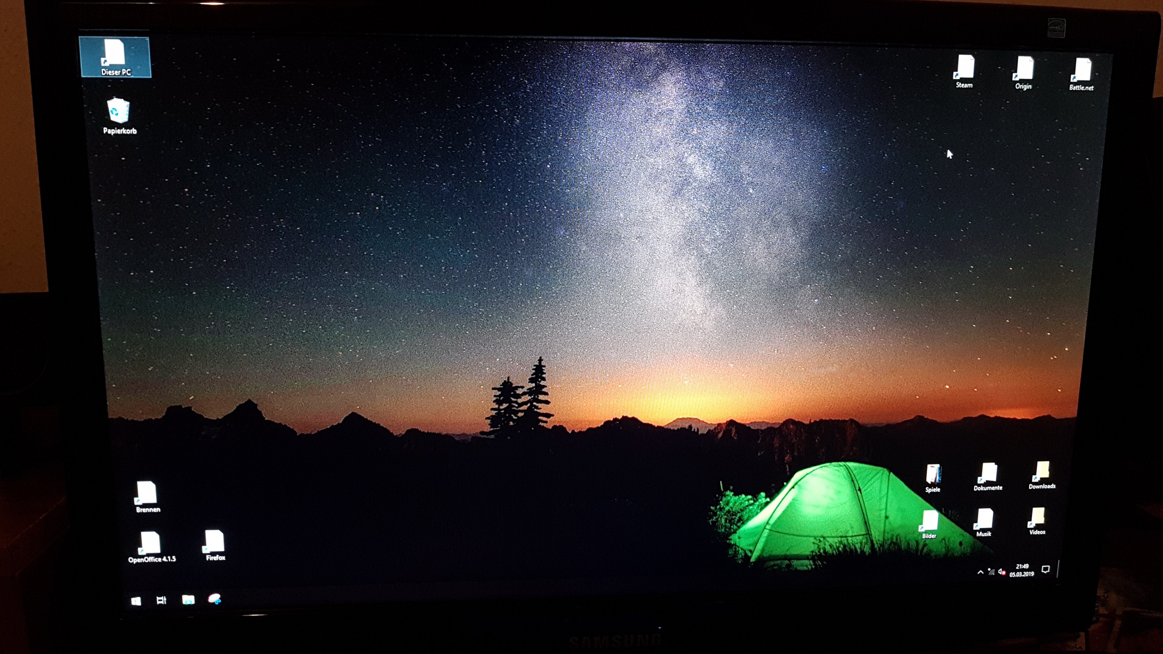

Fast das selbe Problem wieder ...
Der start des PC's dauert nun wieder um die 30 Sekunden.
Dann erscheint der Desktop, alle Icons sind sofort geladen aber es dauert eine weitere Minute bis z.B Firefox geöffnet wird.
"Dieser PC" lässt sich sofort öffnen.
Wenn ich den Mauszeiger auf die Taskleiste bewege erscheint auch das Kreisförmige laden Symbol.
Hier mal ein Video.
Entschuldigt für die Qualität des Videos. Aber ich denke es erfüllt seinen Zweck :)
Ich verstehs nicht 😱
