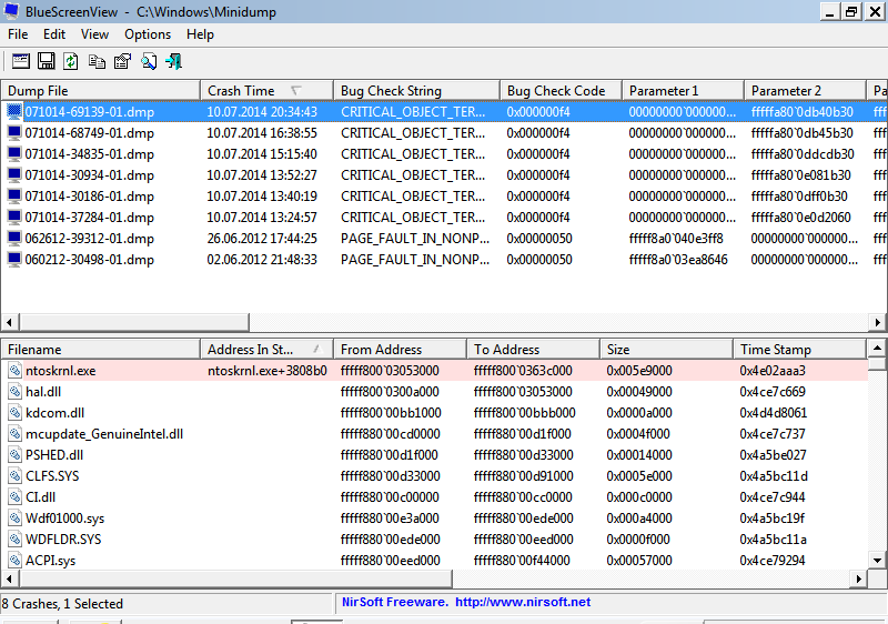

Bluescreenview runterladen und den entsprechenden Bluescreen als Screenshot hier posten ;)

So das ist der Screenshot.

Tja, also anhand des Bluescreens kann ich nicht viel erkennen. Kann wohl diverse Ursachen haben.

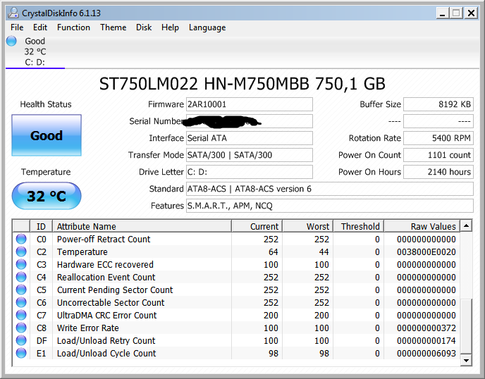

Du könntest nochmal die Festplatte mit CrystalDiskInfo überprüfen, also Programm starten und mit allen Details, also aufgezogenem Fenster, einen Screenshot machen.

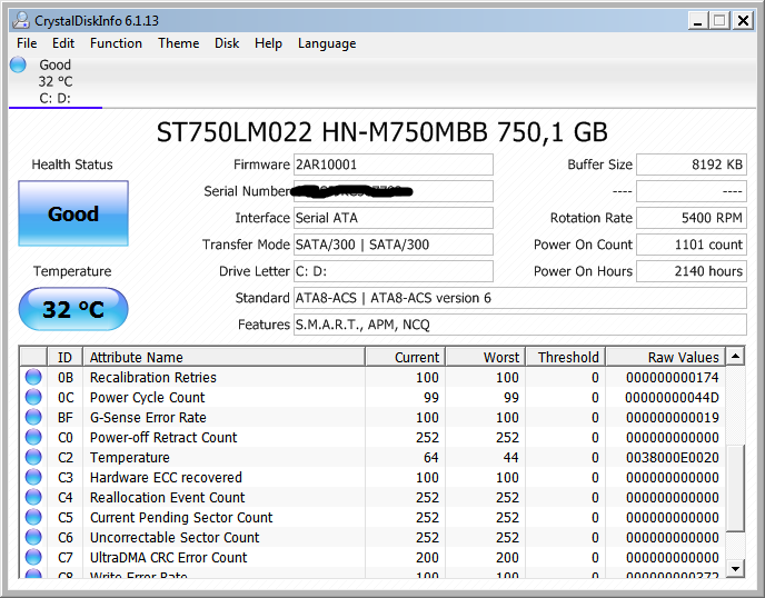

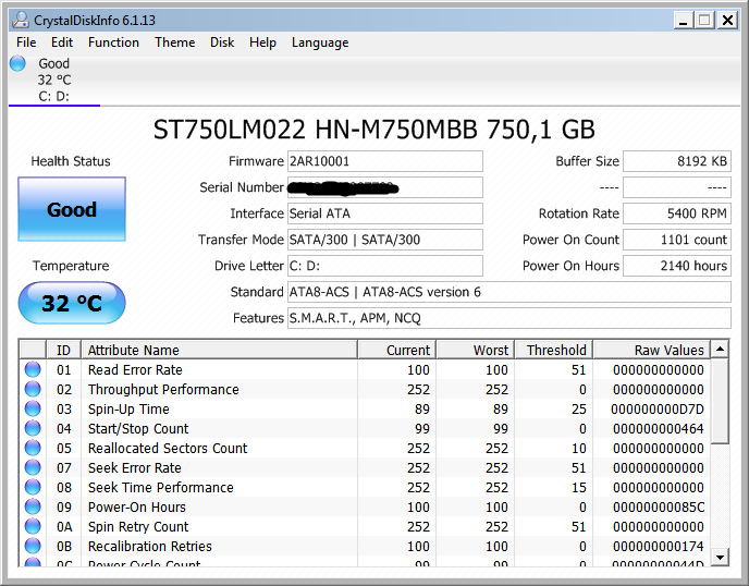

So jetzt hier der Screenshot von CrystalDiskinfo. Ich hoffe man kann da irgendwas ablesen.
Und noch Teil 2 und 3

372 mal mußte die (bei jedem Start erfolgende) Kalibrierung der Platte wiederholt werden,
882 Schreibfehler (durch einen Schreib/Lesekopf außerhalb seiner vorgesehenen Position),
beide Parameter sind aber nicht aktuell (da sowohl Current als auch Worst bei jeweils den
optimalen 252 bzw. 100 stehen), die Platte selbst scheint nicht das Problem zu sein.
