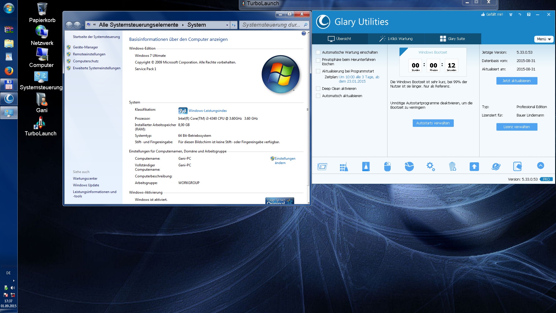

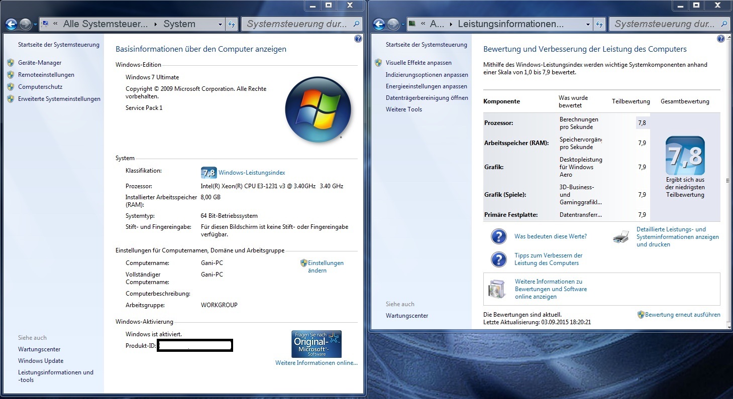

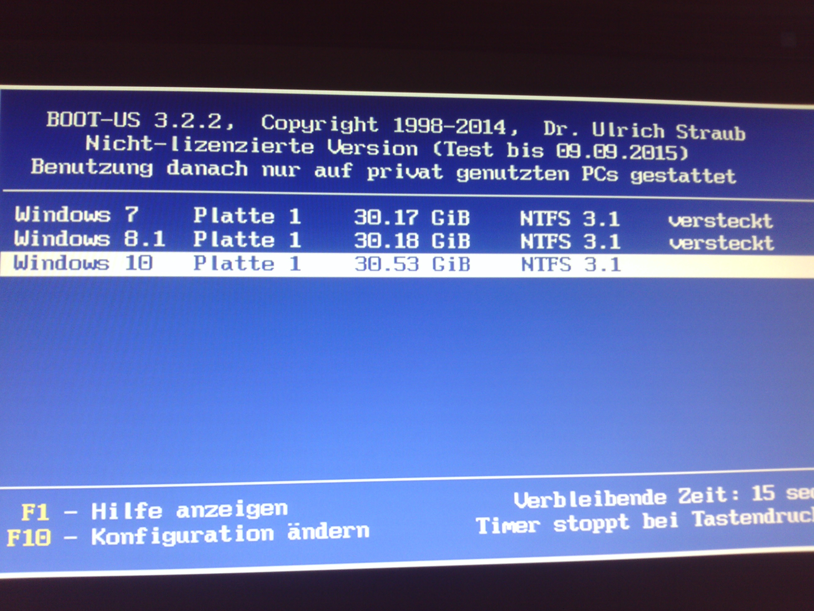

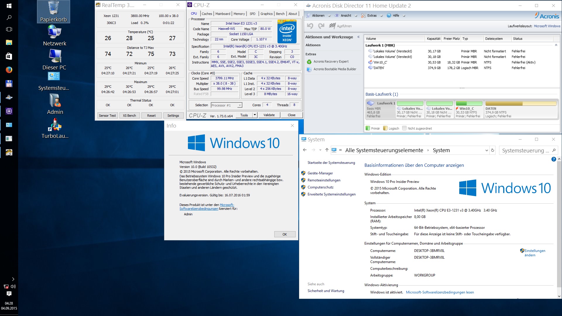

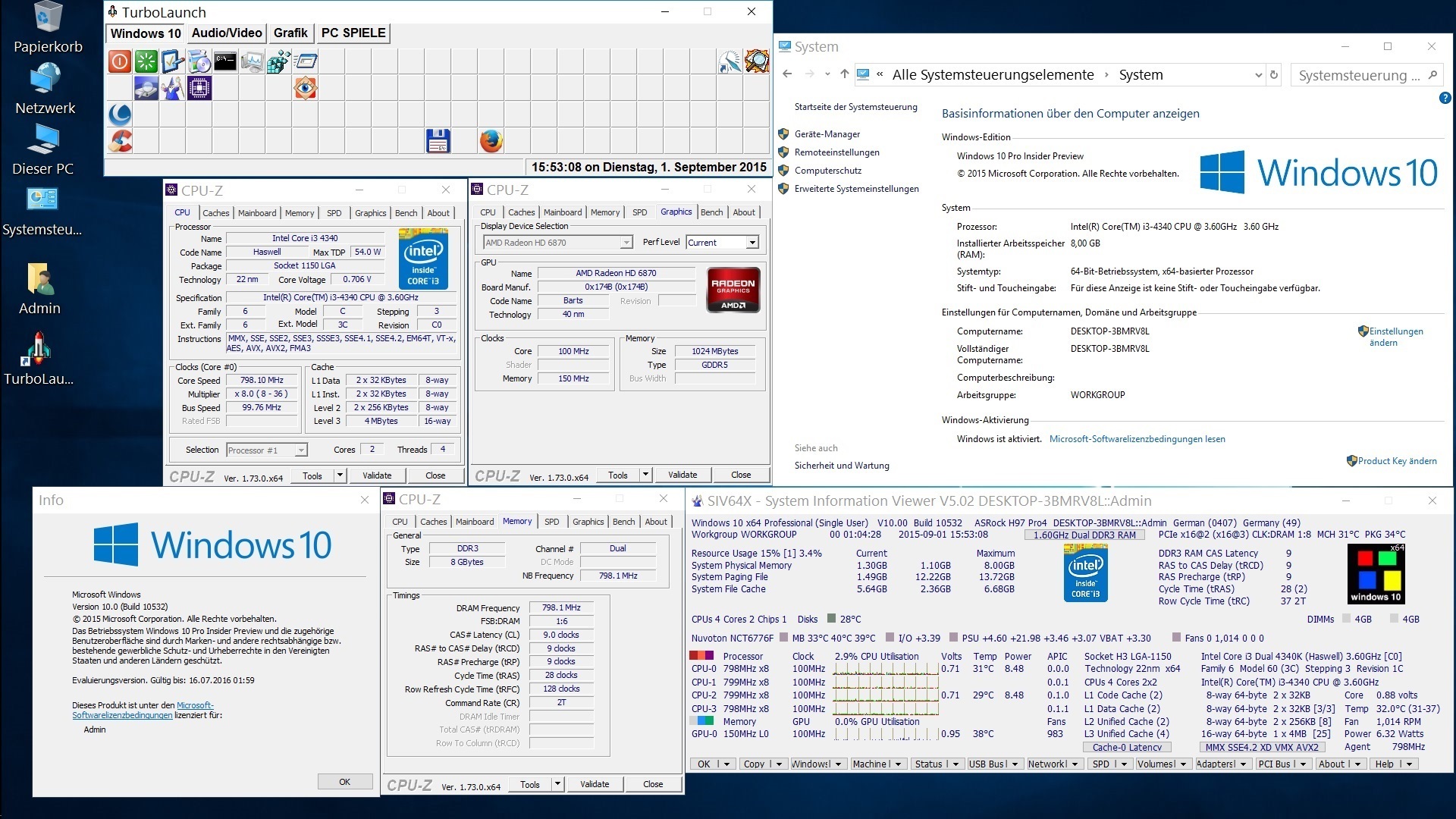

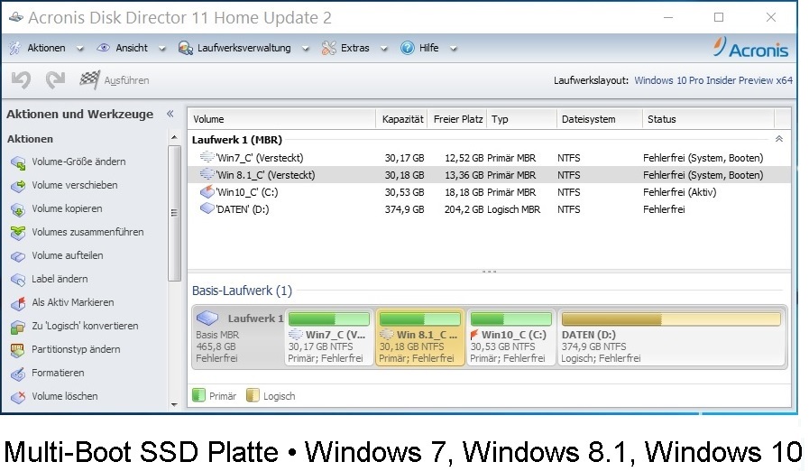

Mit Acronis Backup habe ich alle 3 Betriebssysteme auf eine 500GB SSD platte getestet an :
PC Intel i3-4340, 2x 3.60GHz, ASRock H97 Pro4
PC Intel Core i5-4570_ASRock H87 Pro4
PC Intel Core i5 2500K_ASRock Z68 Extreme4 Gen3
PC Intel Xenon E3-1231 V3_ASRock H87 Pro4
Eine 500GB SSD platte verbaut an oben angegebenen PC`S mit Windows 7, Windows 8.1 und Windows 10 Build 10532 Aktivierung hat funktioniert ohne probleme mit Treiber und System Update.
Wichtig ! 500GB SSD Platte is nicht mit GPT formatiert.
