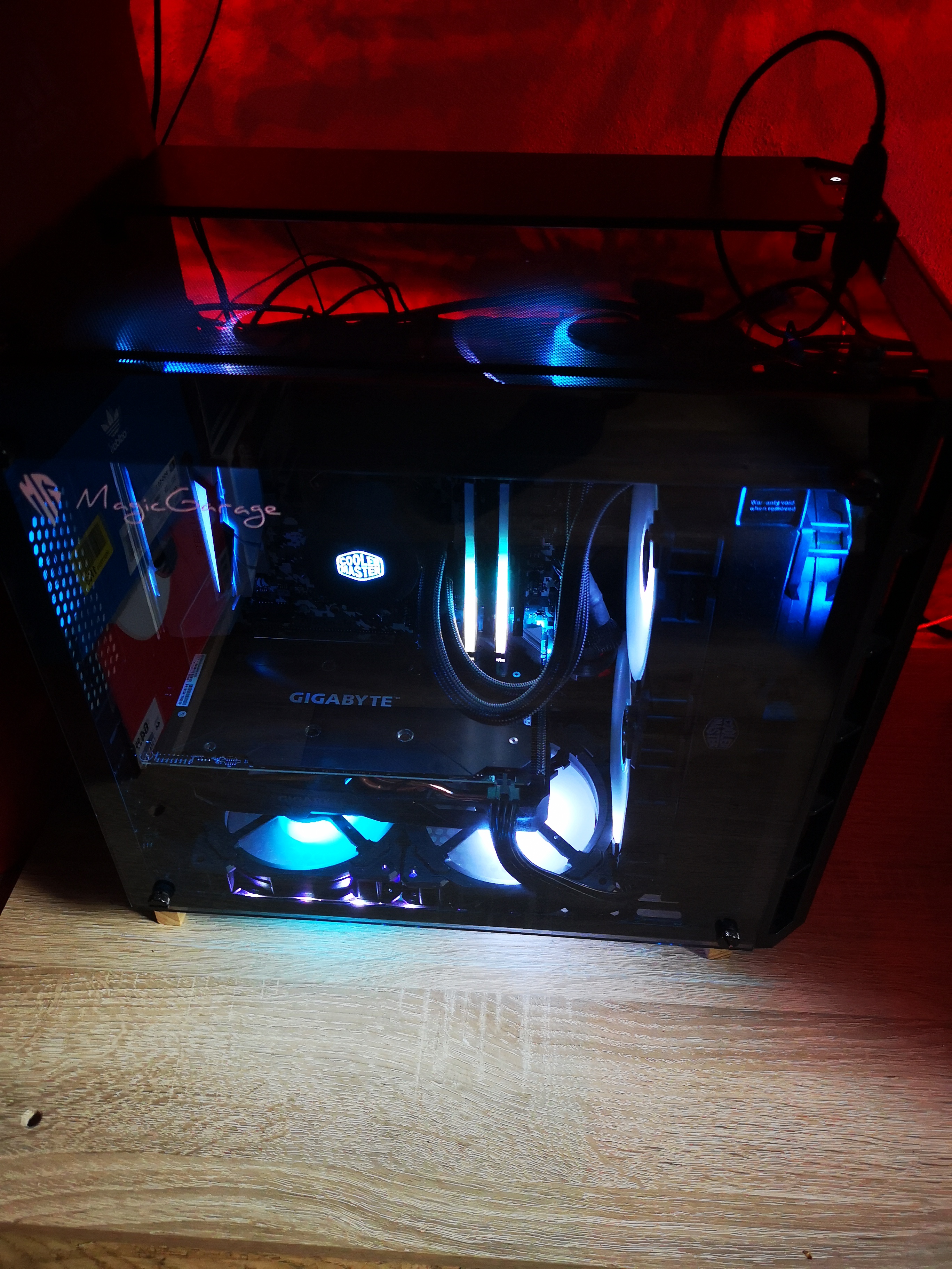

Guten Tag
Ich wollte mal fragen fragen ob jemand weiß wie hoch ich meine Komponenten übertakten kann. Ich habe einen:
  • Ryzen 2600x
  • Rx580 von gigabyte mit 8gb
  • Corsair Vengeance RGB cl 15 3000mhz
  • Wasserkühlung von Cooler Master
  • Asrock B450m Steal legend
  • 650 Watt Bea Quiet Netzteil
Ich hoffe jemand von euch kann mir helfen.
Danke schon mal im vorraus.

Danke für die vielen Tips.
Ich möchte übertakten da bei gewissen Spielen dauerhaft ruckler sind z.b. The Devison 2 obwohl ich alles auf niedrigsten Einstellungen habe.
Da wirst du mit deinem System nicht soviel rausreißen dass es von "ruckelt" auf "ruckelfrei" geht. Da hilft nur an den Einstellungen feilen und immer für aktuelle Treiber sorgen.
Ich habe ein ähnliches System hier mit 32gb und Vega64 und da ruckelt nichts, das Problem liegt nicht daran das das System zu schwach wäre, das Problem muss woanders liegen.
