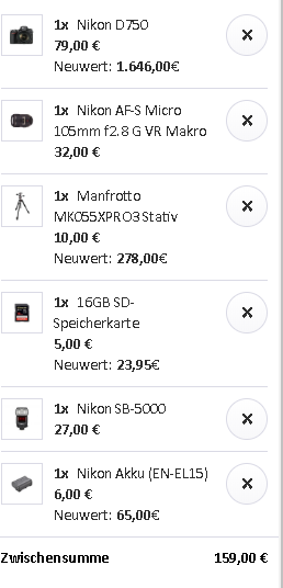

Ich liste mal ein wenig Hardware in dem von dir verlinkten gearbest auf, die allerdings schon fast ein all-in darstellt:
Kamera (ab D750, Freistellen ist im Vollformat wesentlich einfacher und effektiver als im von dir verlinkten DX-Format)
Objektiv (105er Micro, eine der besten Makro- und Portraitlinsen)
Akku (Ist bei der Kamera an sich wirklich kein Akku dabei?, Ladegerät?)
Speicherkarte (eventuell aber schon vorhanden. Auslesen könnte man mit USB Kabel direkt zum PC)
Stativ
Stativkopf (hier würde einen Getriebeneiger einem Kugelkopf eindeutig vorziehen)
Eventuell einen Blitz

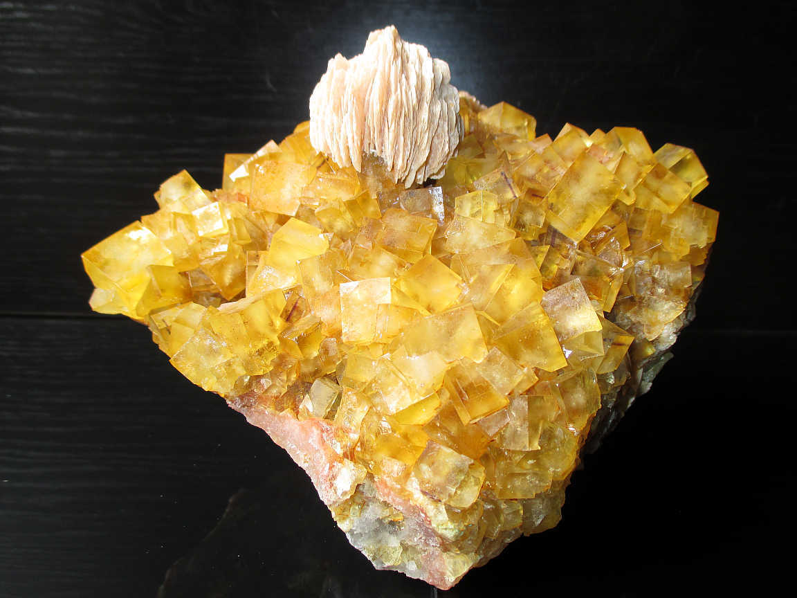

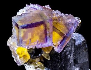

Im Anhang sind mal zwei Beispielbilder: Die Nahaufnahme ist natürlich jetzt etwas auf die Spitze getrieben. Ich gehe mal davon aus, dass es reicht, wenn ich eine Fläche von 2-3 cm² scharf in Großformat abbilden kann.

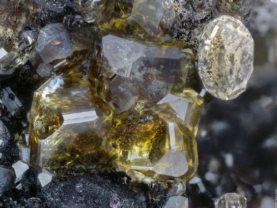

@strempe : siehe meinen voherigen Post. Dort habe ich dem Anhang zwei Beispielbilder hinzugefügt.
Wirklich kompliziert wird es denke ich mal, wenn ich Phantome fotografieren will. Das heißt, dass innerhalb des durchsichtigen/durscheinenden Kristalls noch eine andere kristallstruktur oder ein anderes Element mit eingeschlossen ist.

Also wenn ich mir deine Beispielbilder, so ansehe, funkelt da nicht viel. Das würde ich auch eher vermeiden oder auf ein minimum reduzieren, da du Details verlierst. Es würde mich nicht wundern wenn bei den Beispielbildern sogar zusätzlich ein Polarisations Filter verwendet wurde um die Spiegelungen/reflexionen zusätzlich zu reduzieren.
