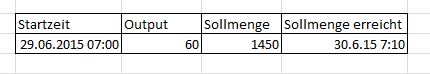

Sowas?
Du trägst die Startzeit ein + die stündliche variable Menge. Am Ende siehst du, wie viele du im Durchschnitt noch brauchst, um deine Sollmenge zu erreichen. Wenn du zu bestimmten Uhrzeiten keine Produktion hast, kannst du 0 eintragen, dadurch erhöht sich die Menge dann.
Anhang anzeigen Fertigungsmenge.xlsx
Falls du was anderes brauchst, bitte genauer beschreiben, was gegeben ist und was gesucht ist.
