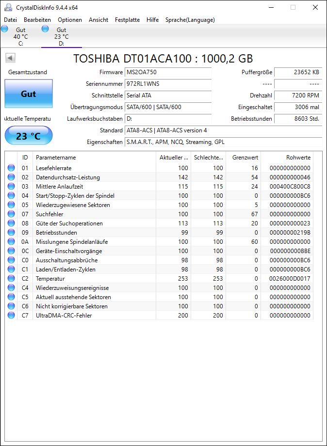

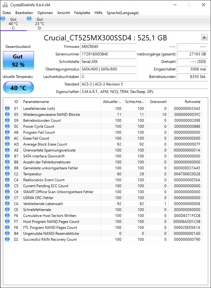

Anbei die Screenshots zu den beiden Datenträgern. Zumindest hoffe ich, dass das so richtig ist.
Hm deckt sich nicht mit der Aussage im Ereignisprotokoll, sind weitere Geräte/Laufwerke an den PC angeschlossen.
Bei der Crucial sollte man BB beobachten, ob sich die Werte ändern und/oder ggf. das Satakabel tauschschen.

OK, Null UDMA-CRC Fehler in dem Parameter "C7" -> der SATA-Kabel scheint in Ordnung zu sein. In dem Parameter "05" ganze 5FC = 1532 wiederzugewiesene NAND-Blöcke! :o Also 89% der Reserve schon verbraucht. Schau mal in die Spalten davor -> 11% sind übrig und 10% als Grenzwert angesetzt. Sprich: die SSD ist kurz davor ein "BAD"/Schlecht beim "Gesamtzustand" zu melden, auch wenn lediglich 8% der Schreibzyklen verbraucht sind. (dann steht halt bald in rot: "Schlecht / 92%"). HDD/D: ist hingegen OK.
P.S.: wenn Du das Spiel auf "D:" erfolgreich verschoben hast und Ausführung von dort ebenfalls zu Abstürzen geführt hat, dann würde ich in erster Linie RAM auf Fehler überprüfen (könnte ebenfalls zu dem gemeldeten Fehler führen, sonst könnte man vermuten, dass nach 20 Minuten einfach CPU/GPU überhitzt).
P.P.S.: Ich würde an Deiner Stelle außerdem dringend "CHKDSK C: /f /r" beim nächsten Systemstart durchführen und auch sfc /scannow bzw. DISM durchlaufen lassen - Anleitungen gibt's zuhauf im Netz, einfach googeln.

Jetzt probiere ich erstmal das von euch Genannte nachzuvollziehen. Also die SSD scheint Probleme zu machen. Ob das die Fehler verursacht oder nicht, hier gibt es Handlungsbedarf. Den letzten Punkt von massaker werde ich gleich mal googlen und mir anschauen.
Wie könnte ich denn die CPU/GPU überprüfen, falls von dort der Fehler herrührt?
Was mir aufgefallen ist, dass das Spiel ca. nach der selben Spieldauer abstürzt. Wenn ich es neu starte, vergeht in etwa immer die selbe Zeit, bis der Fehler wieder auftritt.
Nachtrag: Ich hab die folgenden Punkte CHKDSK C: /f /r & sfc /scannow bzw. DISM durchgeführt. Dabei bekam ich auch jeweils eine Meldung, dass Fehler vorhanden seien, diese aber nun behoben wurden.
