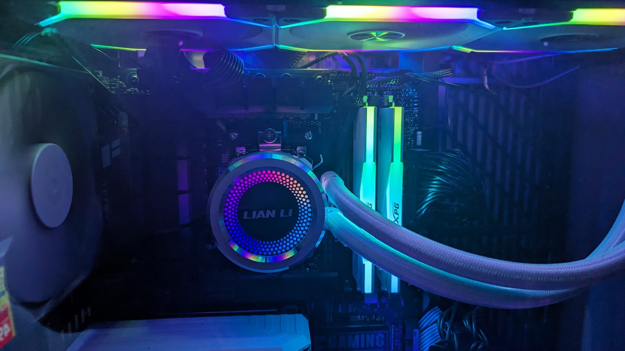

Ereignisprotokoll ist auch interessant. Und mache mal ein paar Bilder von dem Aufbau Innen.
Und wie ist die Grafikkarte mit dem Netzteil verbunden? Bitte genaue Angaben machen.

Mal ne ganz banale Idee. Da du ein Riser Kabel nutzt. Probier es bitte ohne und berichte.
Reaktionen: pchblack und Doly
