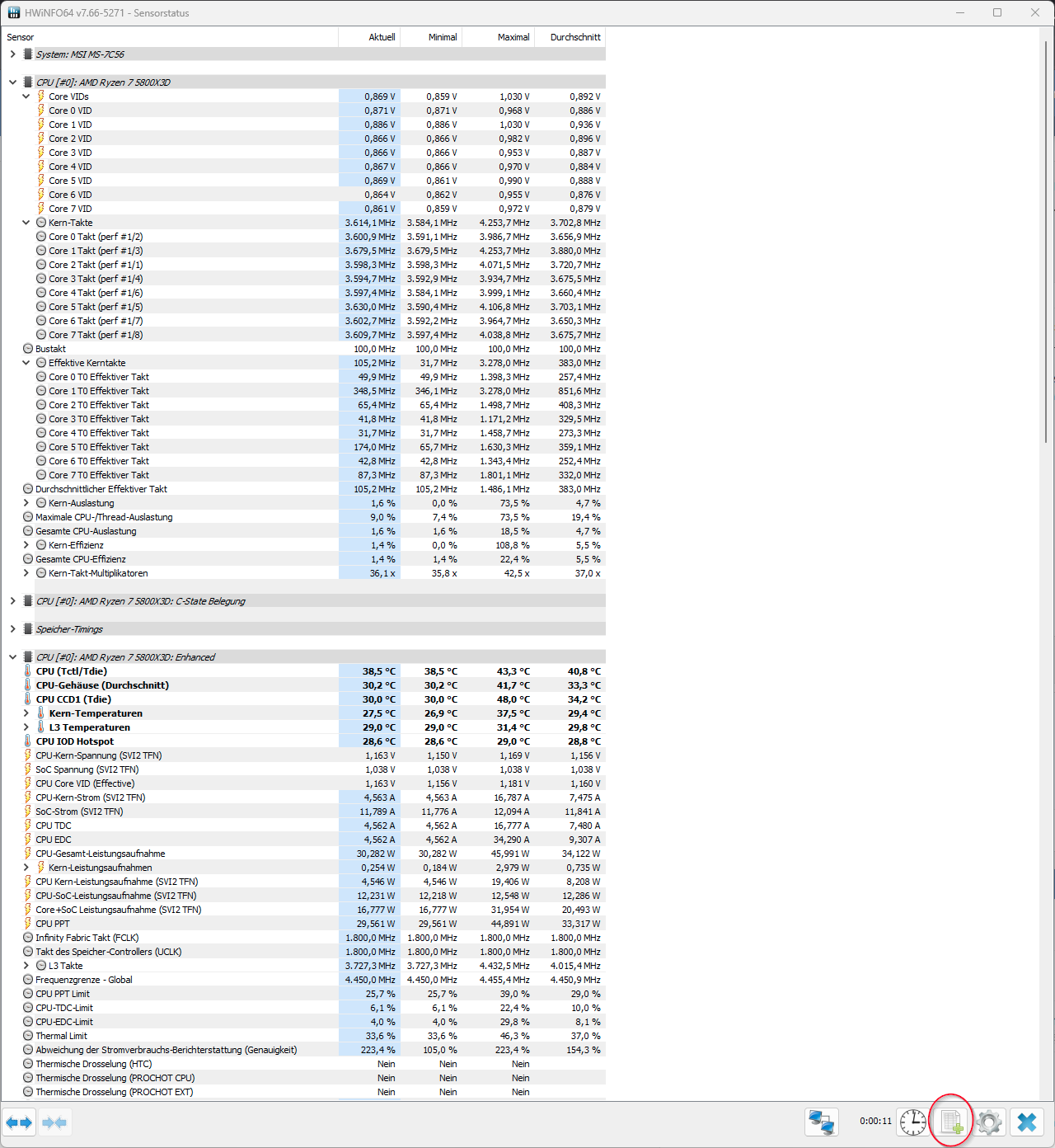

Hab jetzt CPU-Z und HWInfo laufen gehabt gestern abend, leider erst nach den Abstürzen.. Natürlich ist der PC dann ca. 3h fehlerfrei gelaufen, nachdem ich CPU-Z und HWInfo installiert und geöffnet hatte.
Habe trotzdem die Logs hier erstellt.
Muss ich die beiden Programme einfach nur nebenbei laufen lassen und dann nach einem Absturz diese Logs erstellen? Oder muss ich da irgendwas anmachen, damit es meinen PC richtig überwacht?
Protokollierung der Messwerte musst du selber starten (siehe Anhang). Da werden dann alle Temps etc. in eine csv oder txt geschrieben. Wird ein groser Haufen an Daten :D
Aber wie gesagt. Probier es erstmal ohne das Riser Kabel.

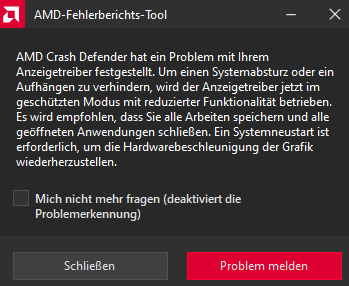

Außerdem hat mir der AMD Crash Defender eine Fehlermeldung ausgegeben..:
Versuche dann jetzt mal ohne das Riser Kabel.. Mal schauen was passiert.. Aber der Rechner lief ja 6 Monate so ohne Probleme.. :(

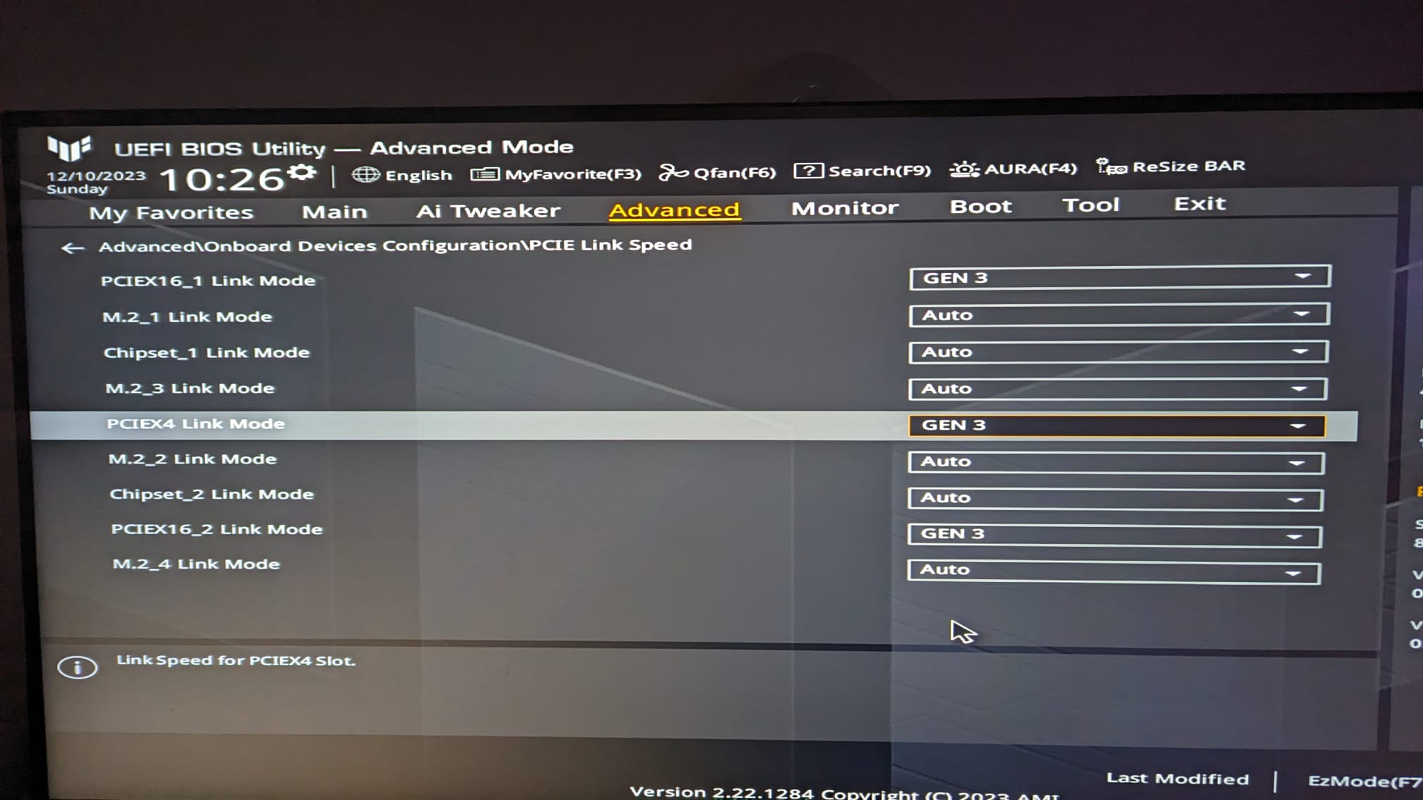

Schalt mal dem PCIe x16 slot deiner GPU im Bios auf PCIe 3 runter. Warscheionlich spinnt dein Rizerkabel oder kann nicht sauber mit PCIe 4 ungehen.
Reaktionen: pchblack, slice90 und fUXX77
Bin mir unsicher ob ich im BIOS die richtigen Einstellungen gesetzt habe. Das einzige was ich zu dem Thema PCIe gefunden habe war das hier. Und hier konnte ich zwischen GEN1 - GEN5 auswählen. War das korrekt?
Der erste eintrag (PCIEx16_1) ist für deinen Fall wichtig und richtig auf Gen3 eingestellt.
Die zwei anderen kannst du auf auto lassen.
Gib bescheid, ob sich was verändert. :schluck:
