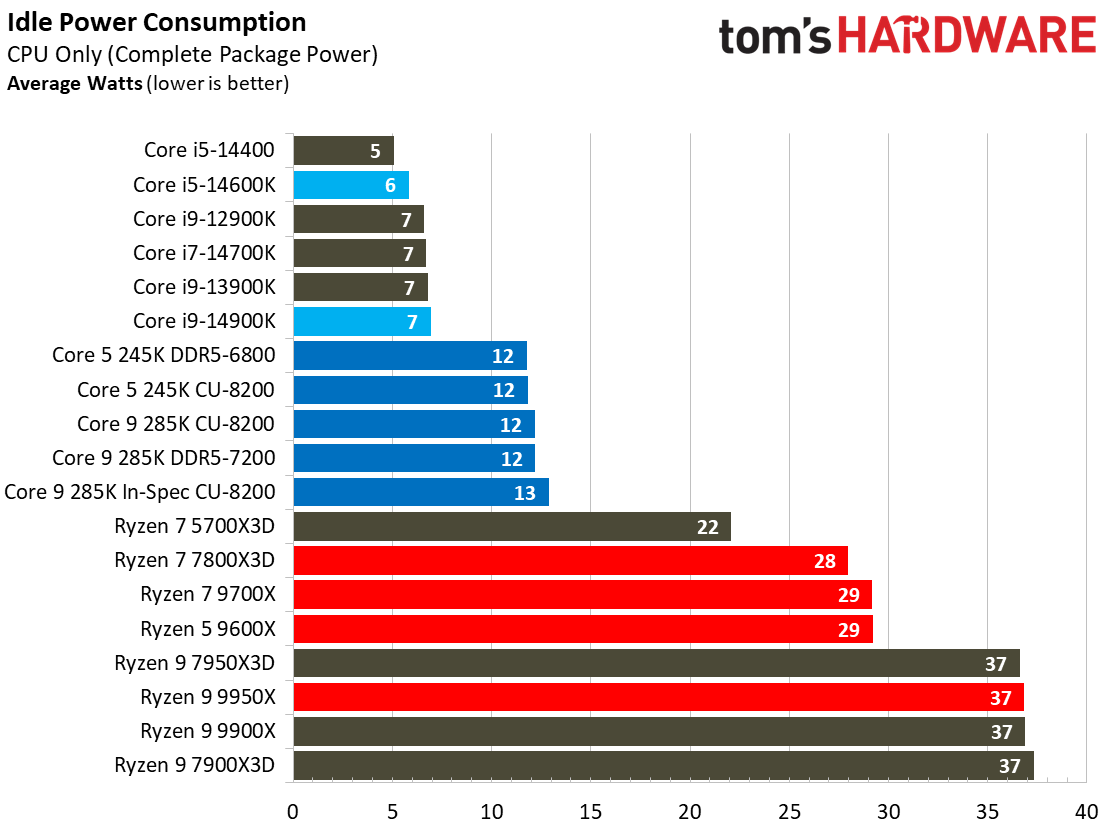

Deutlich effizienter und in Deinem Usecase evtl. einen Tick schneller wäre der 285K. Ist die moderne Plattform (USB4/TB4) und mit dem richtigen Board sind 4 Monitore möglich (durch die deutlich bessere iGPU).
Der suboptimale Desktopverbrauch der AM5 Plattform ist Dir bewusst?
Reaktionen: TheLizardator, Sensei21 und mxForce

till69 schrieb:
@mxForce
1. Das soll ein Arbeitstier werden und keine Surfmaschine o.ä., daher sollte der Idle-Verbrauch zweitrangig sein.
2. Der Lastverbrauch des 285K liegt bei gleicher Leistung ca. 70W über einem Ryzen 9 9950X, somit gerade für die Zielsetzung SFF mehr als tödlich (Kühlung und kompaktes Netzteil)...

till69 schrieb:
a) Halte ich für "Fakenews"
Nix Fake-News, CB-Messung: klick
Durchschnitt 63,4W, Maximum 67,1W
till69 schrieb:
b) Selbst wenn, Powerlimit setzen
Um dann weniger Leistung zu haben? Sehr sinnig bei einem 16-Kern Arbeitstier... :evillol:
P.S.: Geht beim AMD auch. ;)
till69 schrieb:
c) Im Schnitt ist der 285K sparsamer
Was interessiert hier der Schnitt? Es geht um Kühlbarkeit in kleinem Gehäuse, da zählt primär der Maximalverbrauch! Und da ist der Intel nunmal drüber...
