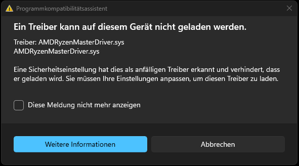

Ich habe eine Fehlermeldung wenn ich den PC starte, dass ein Treiber (CPU) auf meinem Gerät nicht geladen werden kann.
Im Anhang mach ich mal n Screenshot rein.
Ich hab bereits nach Updates geschaut, ist aber auf dem neuesten Stand.
Ich hab das Systemdatei-Überprüfungsprogramm ausgeführt um nach beschädigten Dateien zu suchen, aber keine gefunden.
Ich habe auch das AMD Driver Autodetect Tool runtergeladen und dort nach neuen versionen geschaut.

wenn du auf "weitere Informationen" klickst, kannst du dort auswählen dass dieses Programm dennoch geladen wird :)
in deinem verlinkten Text steht doch sogar wie du es aktivieren kannst :-)
...Mit Windows 11 Update 2022 ist die Sperrliste für anfällige Treiber standardmäßig für alle Geräte aktiviert und kann über die Windows-Sicherheit-App aktiviert oder deaktiviert werden. ...​

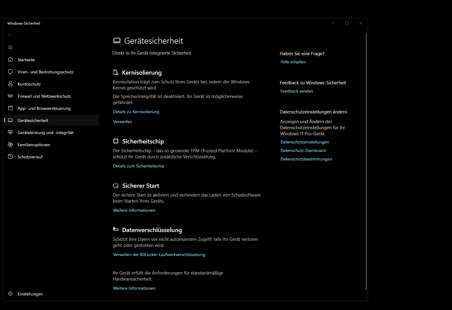

Hab jetzt diesen screen aber kp was ich da machen muss, damit windows das erkennt/zulässt.
es geht hier um die Kernisolierung... (klick dort auf "Details . . . .")

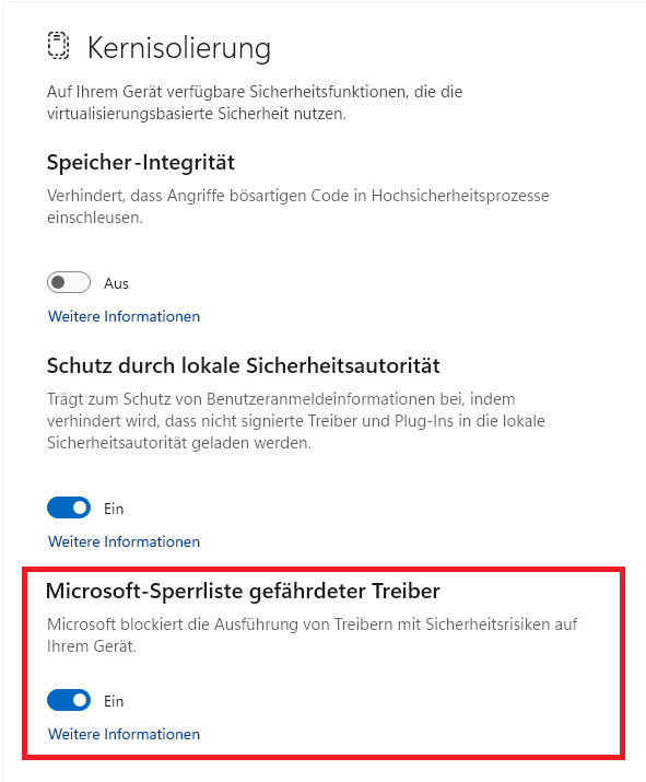

Die Datei ist Bestandteil der AMD Adrenalin Software, also des Grafiktreibers und wird für Profile bzw. manuelles Übertakten benötigt.
Die Meldung deutet darauf hin, dass der Treiber veraltet ist.
Prüfe daher, ob du den aktuellsten AMD-Grafiktreiber drauf hast.
Für die Meldung gibt es übrigens folgende Einstellung in der Kernisolierung:
