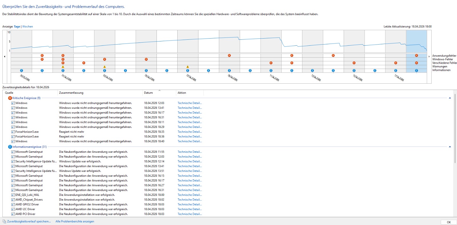

Sind die Fehler seit dem 30.03.2026 immer die gleichen?
CU
redjack
Reaktionen: wagga und KEV24in_Janßen
Der Pc stürzt willkürlich ab (immer gleich) falls das gemeint ist und bootet neu.

Ok, GPU Treiber NEU, alle Windows Treiber auch NEU, BIOS Treiber NEU,
da kommt mir die Frage auf was sagt der Task Manager?
tuh mal im Windows (suchmaschine) %Temp% ,alles Löschen!
Bastelmann schrieb:
Ist doch grade neu installiert
und sag mir mal sind die Fehler die gleichen und welcher Fehlercode am besten ein Photo! dann kann ich mal nachschauen

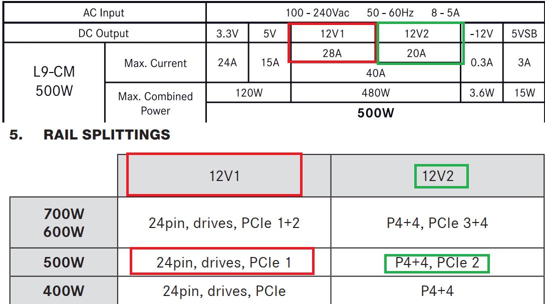

Erschienen ist das PSU im Jahr 2018. Und auch unabhängig davon hat es weder sonderlich gute Zertifizierungen, noch ist es mit seinen 500W (auch für die HW) nicht gerade übbig bemessen. Wäre mein erster Verdacht.
Reaktionen: fremder1970, wagga, eigsi124 und 2 andere
Hängt die Grafikkarte an 12V1? Auch wenn das System nicht viel Leistung braucht, aber auf 12V V2 hängt auch der 4+4 für die CPU mit drauf. das mal kontrollieren.
500W reichen hier bei weitem aus, nur teilt BeQuiet diese Leistung meist auf zwei 12V Rails.
Reaktionen: MeisterJoda und Bastelmann
