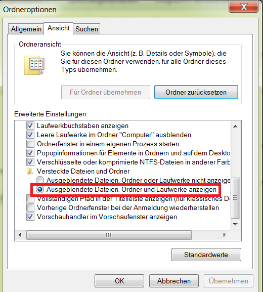

Werden bei dir auch alle versteckten Dateien angezeigt ?
Ja sind alle Dateien eingeblendet.

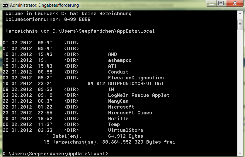

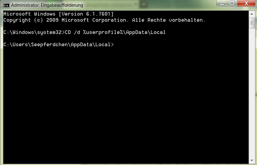

Genau, mach es so. ICONCACHE.db wird dir auch nicht angezeigt werden, selbst in der CMD nicht, siehe Bild ...
Es ist aber vorhanden und sollte über die CMD gelöscht werden.
