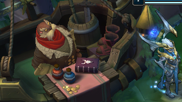

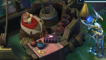

Ich hoffe man sieht ein wenig was ich mit dem "pixelig" meine.
Bei diesem Spiel treten keine anderen Fehler auf, es ist im Moment das einzige, das ich installiert habe, weshalb ich im Moment keine anderen Screenshots hochladen kann. Ich vermute dass dieses Spiel nicht so schlimm aussieht, weil man die minimalistischen Charactere quasi aus nächster Nähe in der Top Down perspektive betrachtet...
