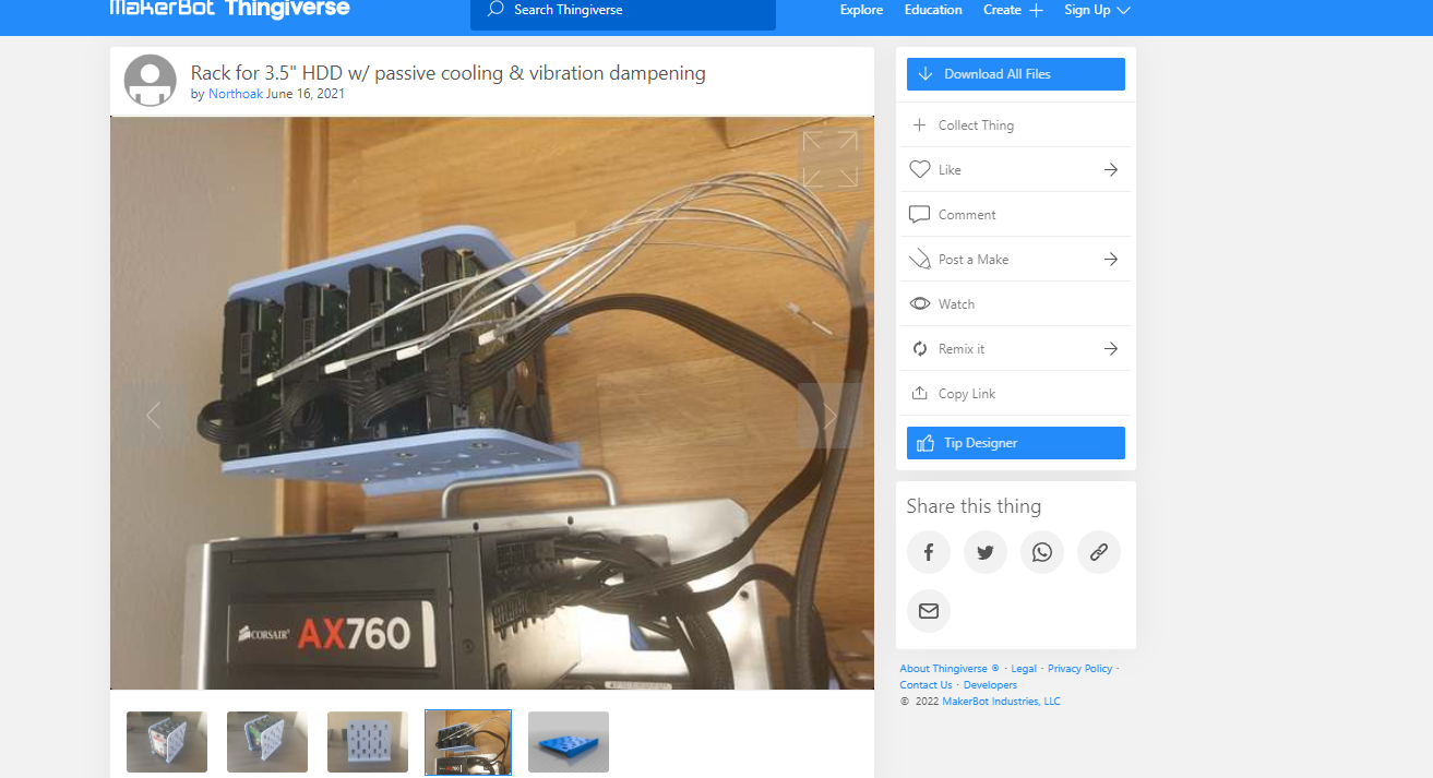

Und das soll dann alles hier rein mit vibrationsdämpfenden Schrauben und ggf. ein paar 120mm Lüftern unten drunter:

wenn ich mir die lila Halterung anschaue, gibt keinen Luftzug von oben nach unten

Die Festplattenhalterung würde ich vielleicht noch anders machen. Oder einen Lüfter davor
