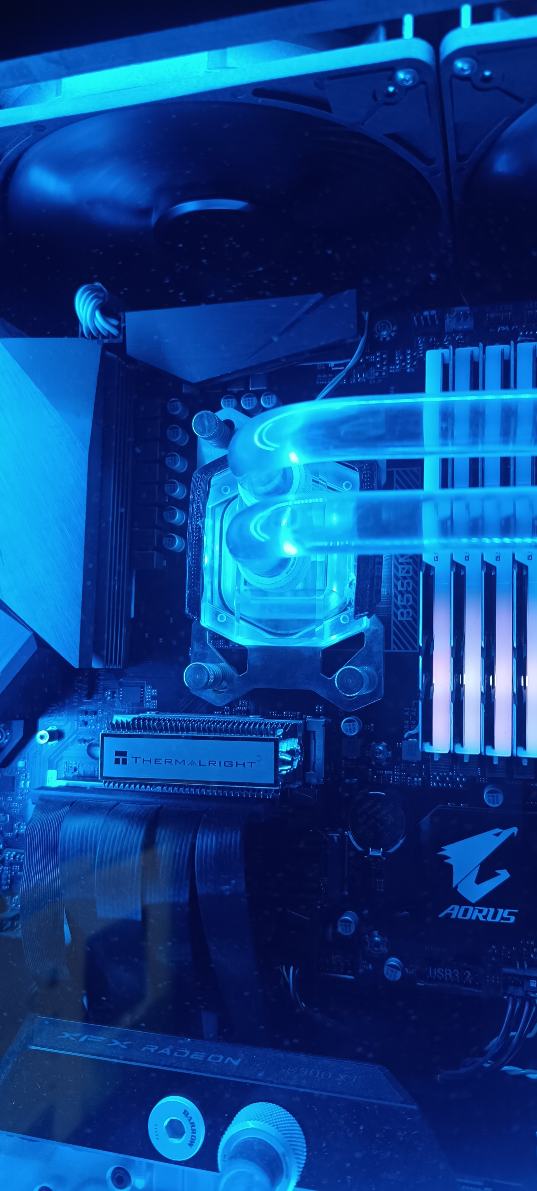

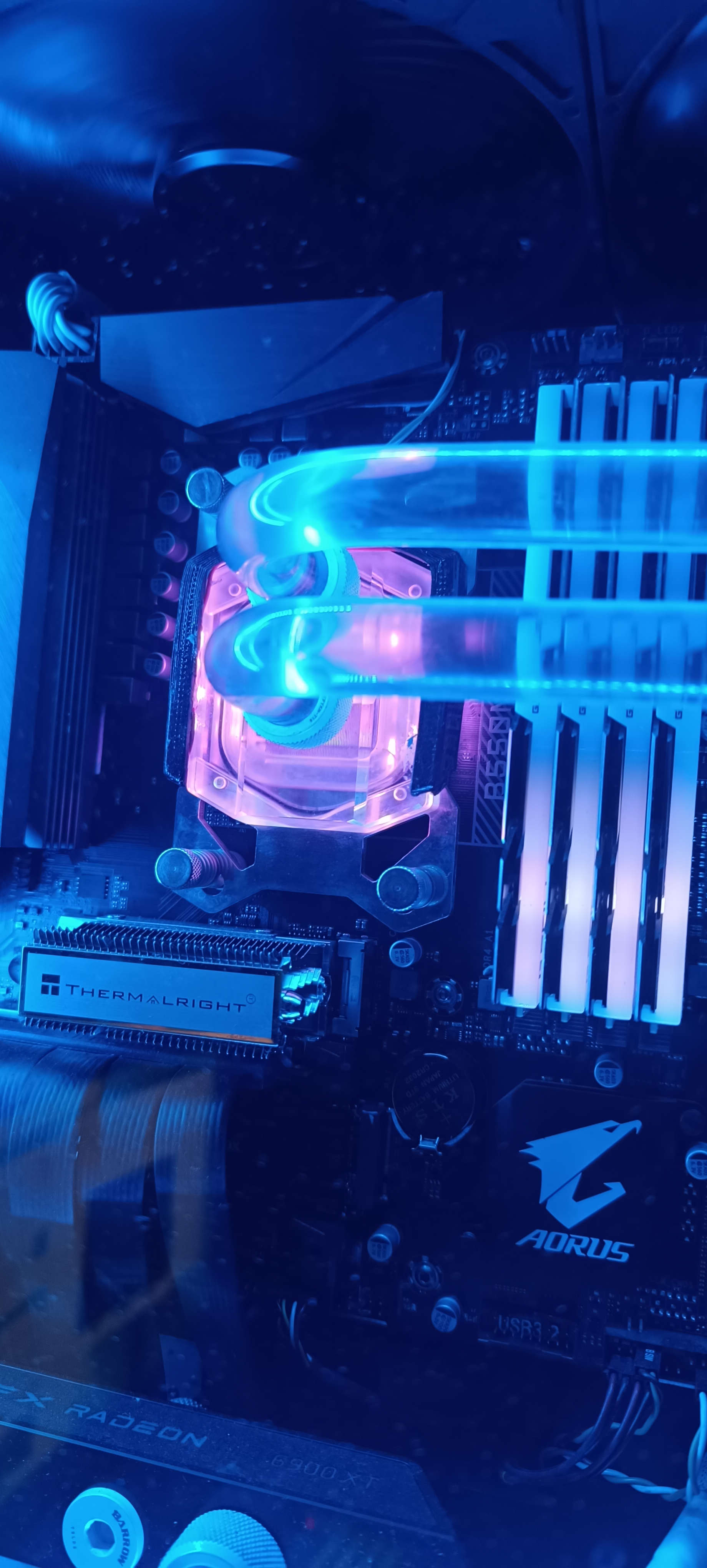

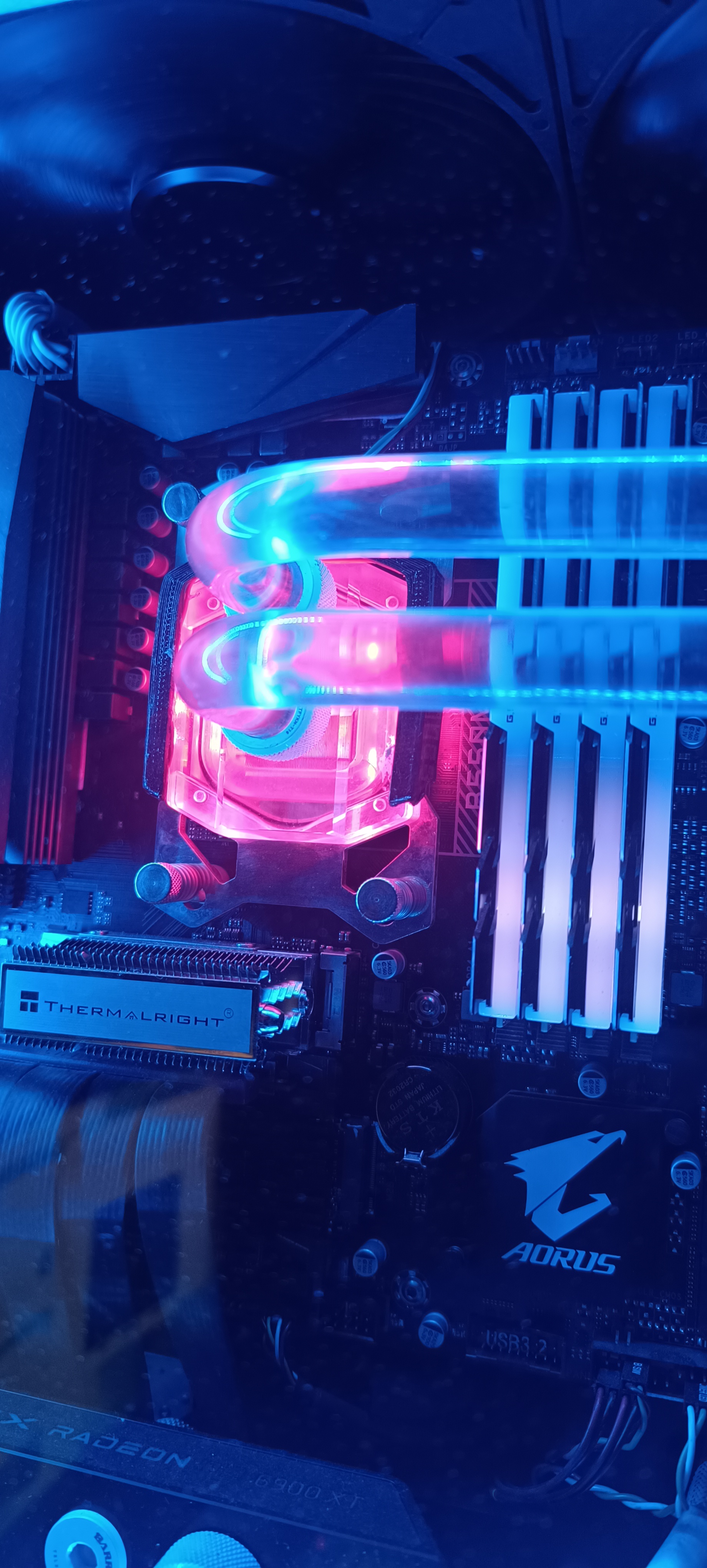

Was mich eigentlich stört ist, obwohl ich 3240 mm Radiatorfläche habe, und den Processor auf 280 - 350 w limitiert habe, der trodzdem in CB "nur" 36500 Punkte schafft, in CPU Z 15500 (obwohl er 16600 schaffen sollte)
Ja ja, ich weiss das ist Mäckern auf hohen niveau, aber "warum nicht"??
Ich selbst habe seit Jahren denselben Heatkiller 4 pro so alle 2- 3 Jahre auf einer neuen CPU im Einsatz, der war mal der beste Waterblock der für Geld zu haben war, mittlerweile sind die anderen Hersteller aber genau so gut, wegen 1- 2°C ist ein tausch aber imho unnötig.
Dank 3d Drucker hat er jetzt sogar RGB, je Last desto Rot.
Wie soll der volle Leistung erreichen wenn du ihn limitierst?
Das ist wie im Auto statt 6500u/min, höchstens mit 4500 zu fahren, da ist er halt langsamer.
Reaktionen: Daniel D.
