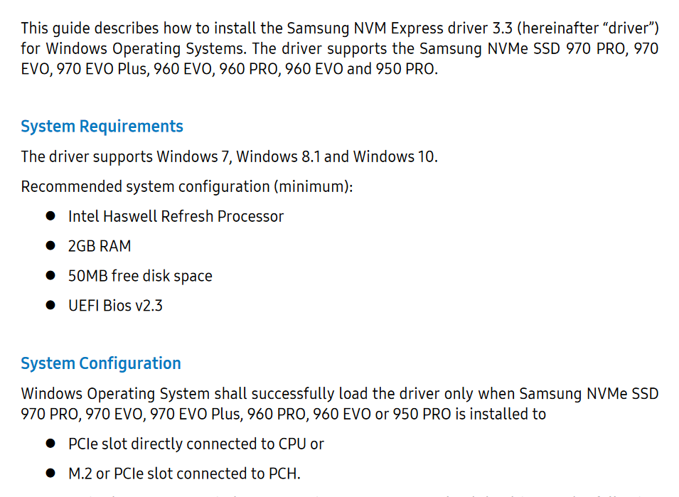

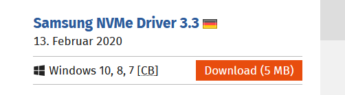

greate5t schrieb:
Bei M2-SSD bin ich noch zuversichtlich:
der letzte W7-Samsung-Treiber stammt aus 2020. Die 970EVO kam 2019 in den Verkauf ...
Für jemanden, der ein "Projekt" machst, machst u wenig Recherche...
https://www.samsung.com/de/support/model/MZ-V7E250BW/
Der Treiber ist offizeil bei der 970 Evo aufgeführt, und im Guide steht folgendes:
Das ist wichtiger als die Frage, was wann in den Verkauf kam und wann eine Software erschien.
