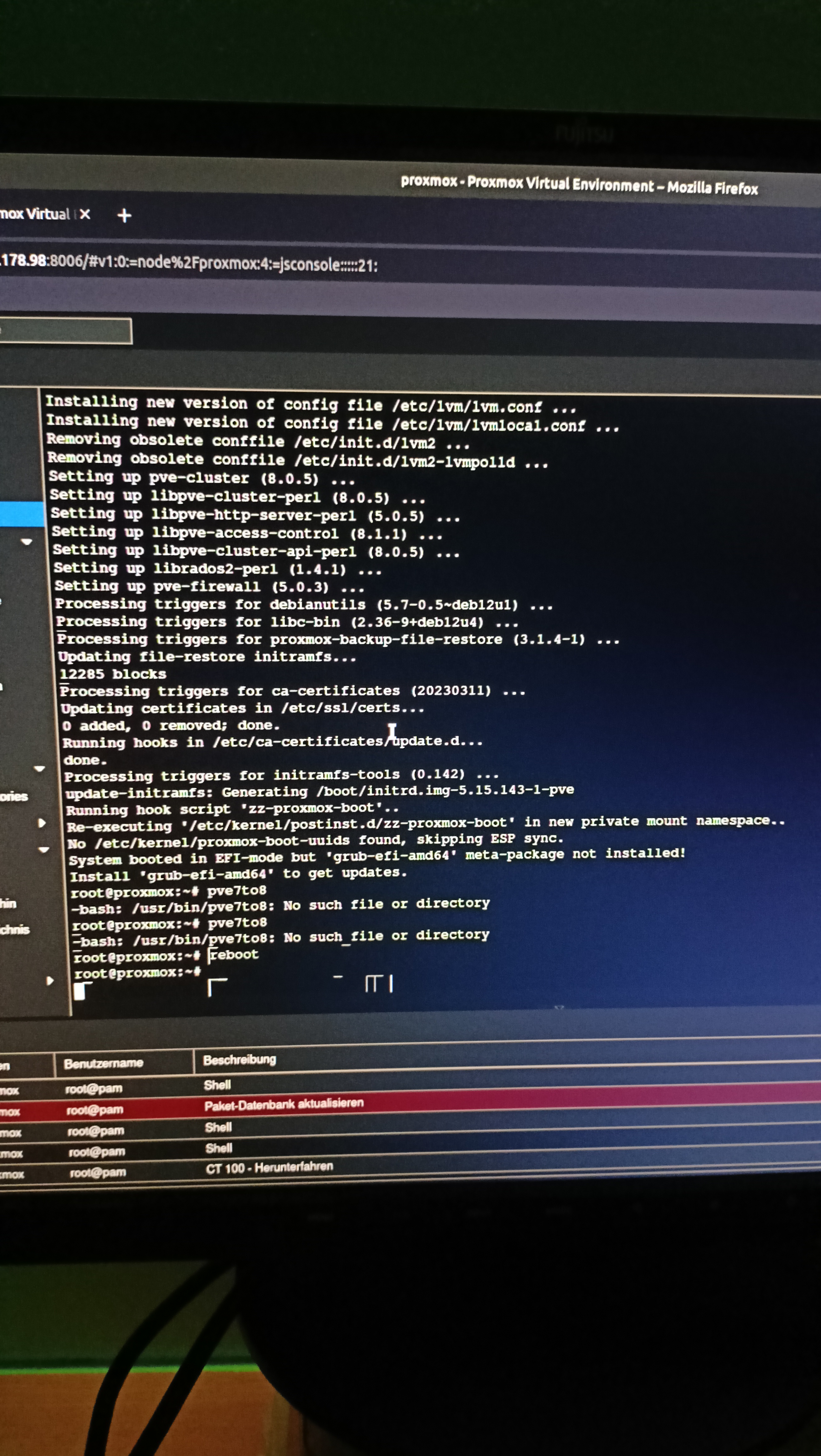

Proxmox Pihole CT, Umzug oder Neuinstallation?

es geht erstmal um ubuntu conainer update upgrade auf lts version nextcloud wurde noch dazu geschmissen.
mit @madmax2010 post zu containern und nextcloud ist nur gemeint, dass der conainer eine config hat und die daten der nextcloud selbst auf einen seperaten speicher fließen aus der an den conainer gekoppelt ist.

Also ich komme hier wohl nicht weiter, glaube, ich mache einfach Pihole neu, mit der LTS Version.
Hier mal der code Verlauf:

root@pPihole:~# sudo sed -i -e 's|disco|focal|g' /etc/apt/sources.list
root@pPihole:~# sudo apt update
Ign:1 http://archive.ubuntu.com/ubuntu kinetic InRelease
Ign:2 http://archive.ubuntu.com/ubuntu kinetic-updates InRelease
Ign:3 http://archive.ubuntu.com/ubuntu kinetic-security InRelease
Err:4 http://archive.ubuntu.com/ubuntu kinetic Release
  404  Not Found [IP: 91.189.91.82 80]
Err:5 http://archive.ubuntu.com/ubuntu kinetic-updates Release
  GNU nano 6.4                                                            /etc/apt/sources.list
deb http://archive.ubuntu.com/ubuntu kinetic main restricted universe multiverse
deb http://archive.ubuntu.com/ubuntu kinetic-updates main restricted universe multiverse
  GNU nano 6.4                                                                 New Buffer
root@pPihole:~# cp  /etc/apt/sources.list /etc/apt/sources.list.bak
root@pPihole:~# sudo sed -i -re 's/([a-z]{2}\.)?archive.ubuntu.com|security.ubuntu.com/old-releases.ubuntu.com/g' /etc/apt/sources.list
root@pPihole:~# sudo apt-get update && sudo apt-get dist-upgrade
Get:1 http://old-releases.ubuntu.com/ubuntu kinetic InRelease [267 kB]

So Freunde, hab jetzt alles abgeschossen 🤣 .
Proxmox bootet zwar noch, allerdings kann ich nicht mehr über LAN auf die Oberfläche zugreifen.
Pi Hole hatte ich neu installiert per Debian 12 Container, lief wunderbar.
Nach dem Versuch, Proxmox auf eine höhere Version zu ziehen, hat sich die grafische Oberfläche verabschiedet.
Besser gesagt der grub Bootmanager.
Bei dem Update wurde gefragt, wo grub installiert ist, ich wusste es nicht und habe "local" angegeben.
Hatte mich dabei an dieses Video gehalten:
Allerdings kam dort keine grub abfrage, diverse abfragen waren auch anders.
Hier mal der letzte Screen vor dem Reboot:
Nachdem ich Proxmox über den Browser nicht mehr aufrufen konnte, habe ich Monitor+Tastatur u. Maus an den NUC angeschlossen und konnte mich zumindest anmelden.
Hab dann "apt install grub-efi-amd64" installiert.
Leider keine Besserung.
Kann ich die Maschine noch retten? 🙂
Der Check-Prozess vorm Upgrade war soweit grün? Oder musstest du noch was anpassen?
Reaktionen: hansstramm
sandreas schrieb:
Hast du ZFS als Dateisystem verwendet? Oder ext4? BTRFS?
Ich schätze mal zfs, also das vorausgewählte.
Es gab einen error, ich sollte ein paar Befehle ausführen, die Pakete gelöscht haben.
Nach dem löschen der Pakete lief die Installation durch.
Es Bootet ja auch, nur kann ich Proxmox nicht mehr aufrufen.
