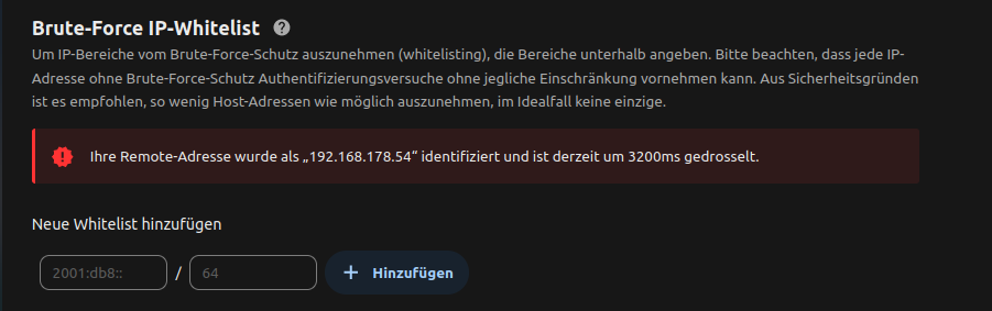

Deine IP wird von der Bruteforce-Protection als verdächtig angesehen - das bremst z.T. massiv aus. Deaktiviere die erstmal, wenn die eh lokal läuft.

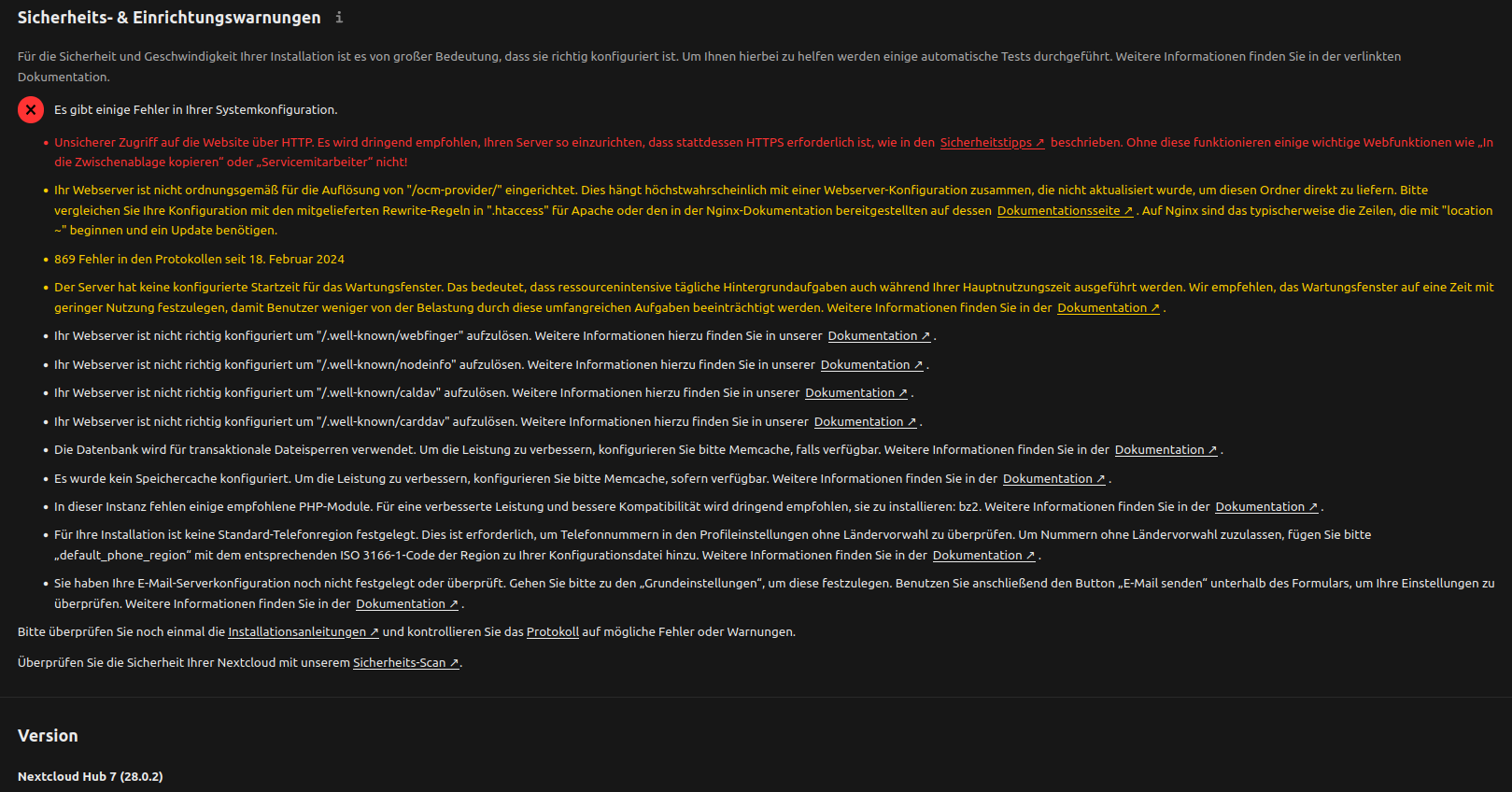

Zudem ist es immer problematisch ohne Zertifikate zu arbeiten, das macht auch lokal Probleme.
Wenn du mir sagst wie, gerne 🙂
Okay, wie kann ich das ändern?😅

1. Schau mal unter Apps/Sicherheit da sollte das auftauchen.
2. Kommt drauf an, wie das installiert wurde. Bei mir ist das neben Docker(-Compose) ein Reverse-Proxy, der sich um Zertifikate (mit Wildcards) kümmert. Das geht ja nur mit Domain oder wieder 'Gefummel'. Hier gibt es einen Thread zu genau dem Thema. ...finde den grad nicht.

Habs gefunden:
Muss ja jetzt meine MAC Adresse rein? 😅
hansstramm schrieb:
Da muß ein IP-Bereich für dein lokales Netz definiert werden. Geht auch über die config, so ist das bei mir. Muß mal schauen, wie das bei mir aussieht.
Alternativ kann das ganze in den Apps auch deaktiviert werden.
In der config.php müssen 'Trusted Domains' und bei Nutzung eines Proxies auch 'Trusted Proxies' definiert werden.

Da müßte 'localhost' bei dir unter Trusted Domains gesetzt werden. Dann werden die lokalen IPs ignoriert.

Solange du keine Ports für den Zugriff öffnest, brauchst du nichts auszuschließen. Geht eher drum, dass NC gesagt kriegt, das alle 'localhost'-Adressen legitim sind. Dann meckert und bremst er nicht mehr.
Einfach:
PHP:
  'trusted_domains' =>
  array (
    0 => 'localhost',
In deinem Fall in der config.php und das läuft.
Für das PHP BZ2 'Problem', brauchst du Zugriff auf die Bash im NC-Container. Darin dann BZ2 installieren:
Bash:
apt update
apt install -y libbz2-dev
docker-php-ext-install bz2
Reaktionen: hansstramm

Aber zumindest erscheint die Meldung jetzt nicht mehr:
Gute Frage, keine Ahnung wie das Bei dem System geplant ist. Normalerweise sollte u.a. der Data/Config-Ordner als Volume gemounted werden, damit direkter Zugriff besteht. Der Container selber ist eher 'temporär' da sollte nichts gespeichert werden.
Der Rest sind zum einen Sachen die per Security-Header im Reverse-Proxy definiert werden (CardDAV/CalDAV und co.) und einige Einstellungen in der NC selbst.
Ich hab' bestimmt eine Woche gebraucht, bis Nextcloud keine 'Fehler' mehr angezeigt hat :).

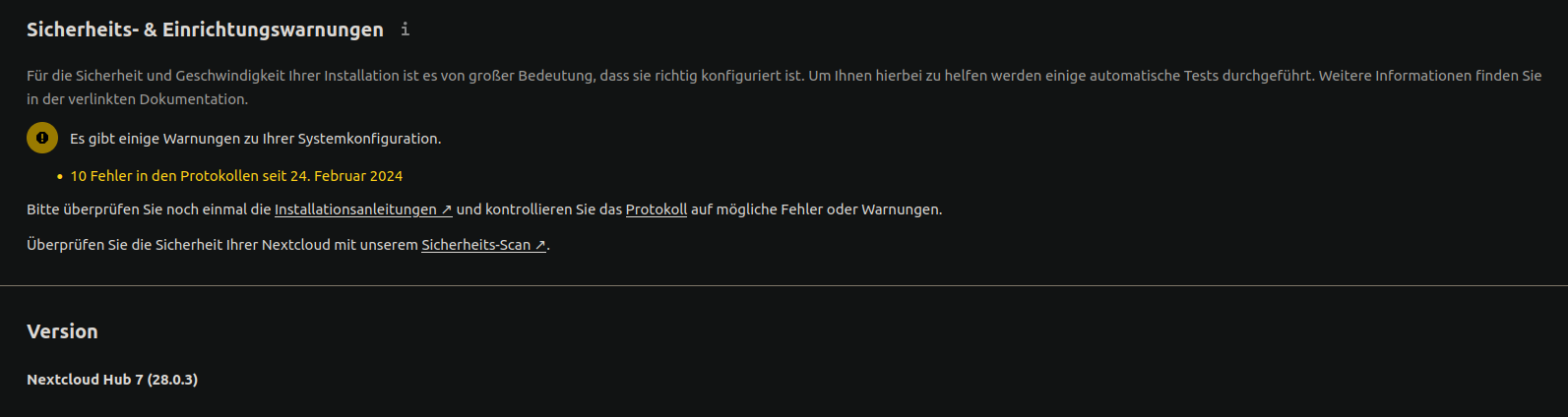

Hab jetzt die NC nochmal komplett neu aufgesetzt.
Diesmal mit einem Debian 12 Turnkey Nextcloud CT von Proxmox, einfacher wirds nicht:
Scheint jetzt wieder alles zu laufen:
Wie ich die paar Fehler behebe weiß ich noch nicht, sollte aber nicht gravierend sein.
Den Sicherheitscheck kann man wohl nur machen, wenn die NC offen ist?
