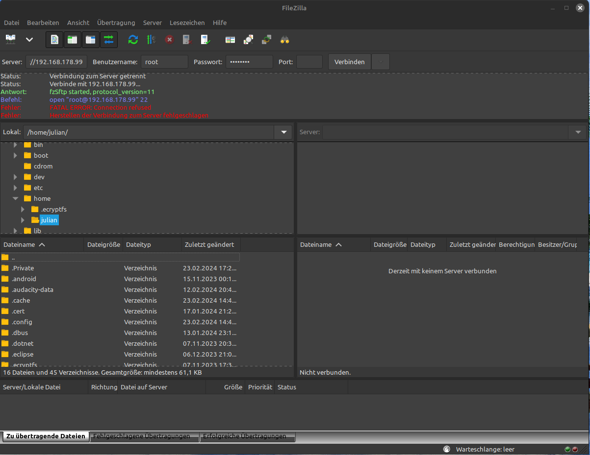

Nun würde ich gerne mein Backup der Nextcloud per FileZilla auf meinen PC schieben, bekomme aber keine Verbindung.
Hat jemand einen Tipp für mich?

Hab den Port 22 versucht:
Vielleicht ist in dem von dir eingespieltem Backup der SSH Server noch nicht konfiguriert worden und deswegen geht es nicht? AN sich müsstest du wissen, ob das der Fall war oder nicht. Oder der Port ist anders konfiguriert. Oder, oder, oder ...
Mhh..
Per SSH bekomme ich auch keinen Zugriff:
Code:
Ryzen-Tower:~$ ssh root@192.168.178.99
ssh: connect to host 192.168.178.99 port 22: Connection refused
Pi hole, geht hier ebenfalls.

Beim 2. Blick fällt's auf. Vielleicht hast du SSH eingerichtet. Aber per Default ist der Login für den Root mit Passwort auch nicht möglich. Das muss man auch extra freigeben.

Dann hast du es dort eingerichtet.
Für SSH Passwort Login muss man
sudo sed -i 's/#PasswordAuthentication no/PasswordAuthentication yes/' /etc/ssh/sshd_config
anpassen.
Damit Root sich per SSH einloggen darf, muss man das
sudo sed -i 's/#PermitRootLogin prohibit-password/PermitRootLogin yes/' /etc/ssh/sshd_config
machen.
Und zum Schluss
sudo service ssh restart

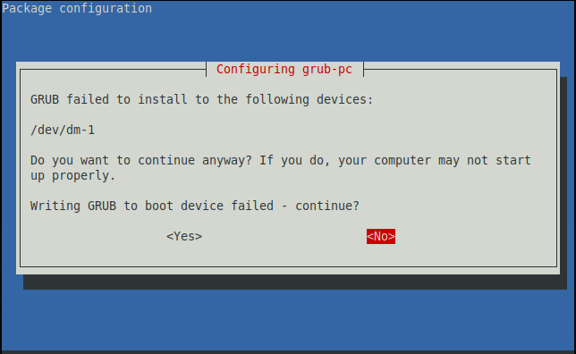

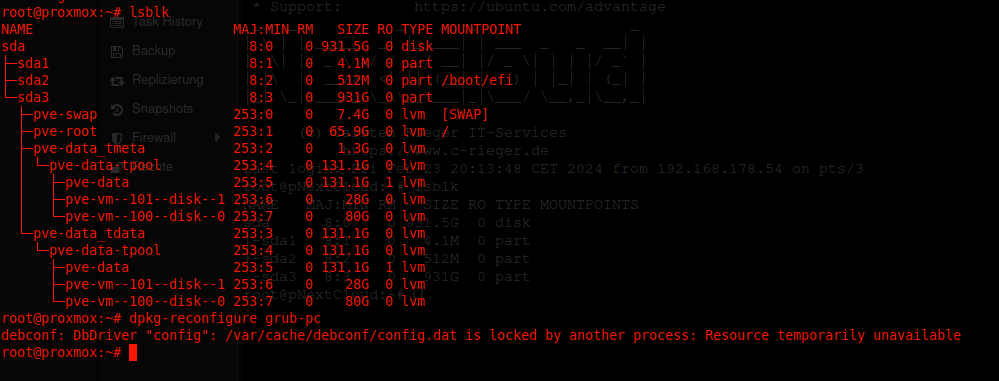

Wie kann ich herausfinden, wo Grub installiert ist?
Oder sollte ich es einfach auf allen Devices installieren?

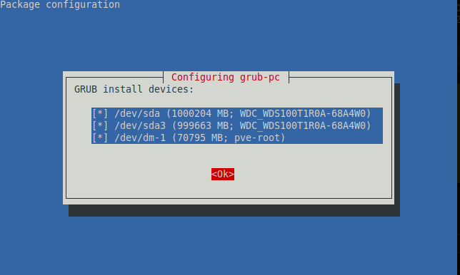

Edit:
Müsste pve - root sein:
Hab also pve - root gewählt.
Wunderbar:

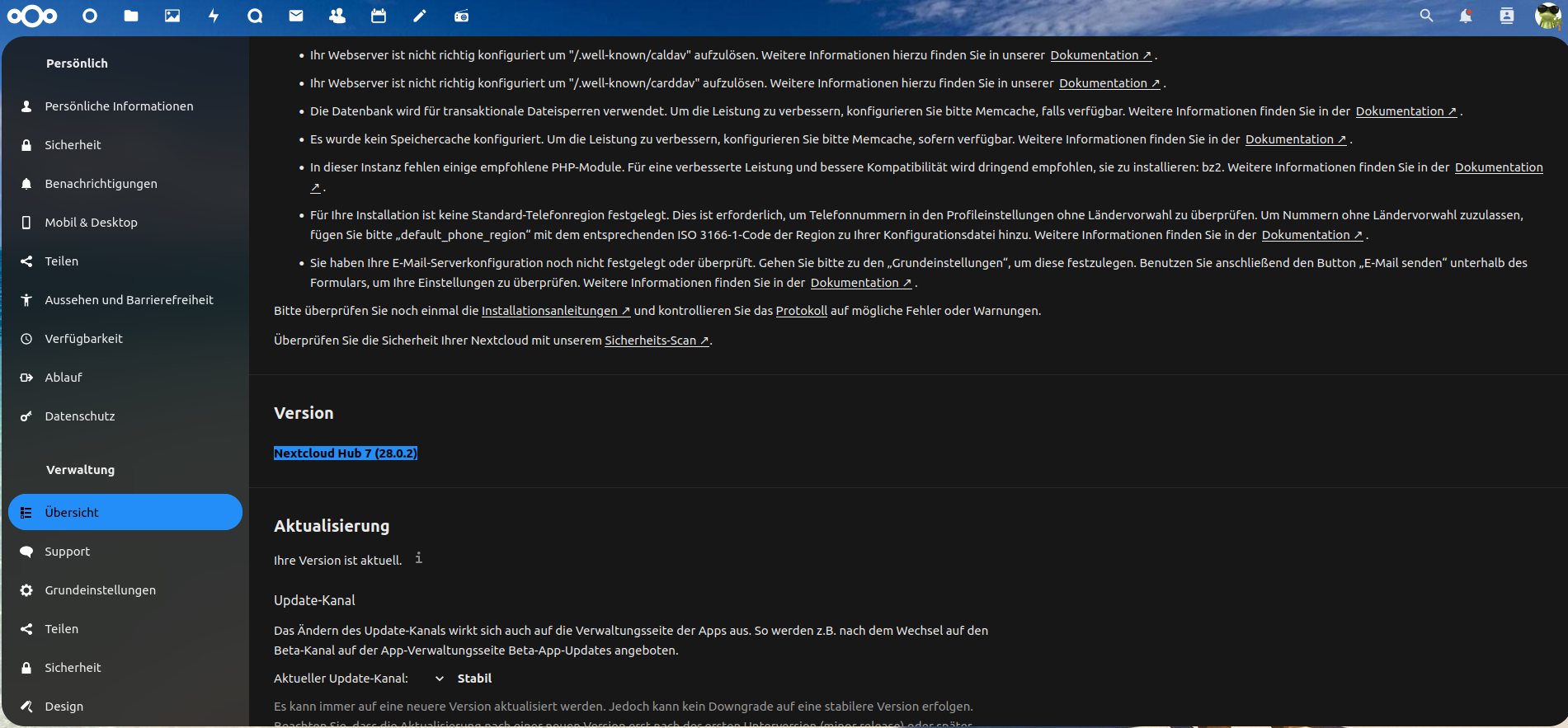

Hab jetzt alles selbst installiert, dank dieses Videos:
Na dann schnell die ganzen 'Hinweise' abarbeiten :). Da muß noch einiges konfiguriert werden in NC.
Ist die direkt erreichbar oder nur via VPN?
Reaktionen: hansstramm
Ist offline, von daher mache ich mir da keinen Stress 😎.
Also per WireGuard kann ich darauf zugreifen 🙂

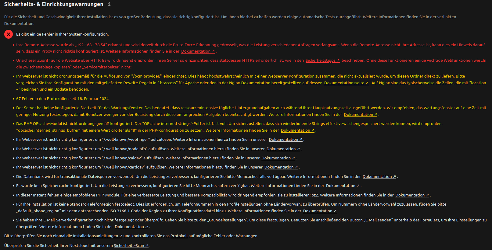

Sicherheit ist das eine - NC ist recht komplex was die Datenbank und die Apps betrifft. Darauf beziehen sich einige der gezeigten Probleme in der Übersicht der Admin Settings (dein Screen).
Die Datenbank ist noch nicht korrekt konfiguriert.
Das BZ2-PHP-Modul fehlt (wird lustigerweise für einige Apps zum installieren gebraucht). Community fragt sich noch, wieso das nicht mitgeliefert wird.
Regionseinstellung und SMTP sind nicht konfiguriert.
Keine Ahnung was oben noch steht...
Muss ich das denn einrichten, wenn die NC sowieso nicht raus darf? 🙂
